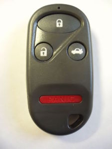

Zajimalo by me, jestli takovy ovladac s cervenym panic tlacitkem nekdo odsud z H-C ma.

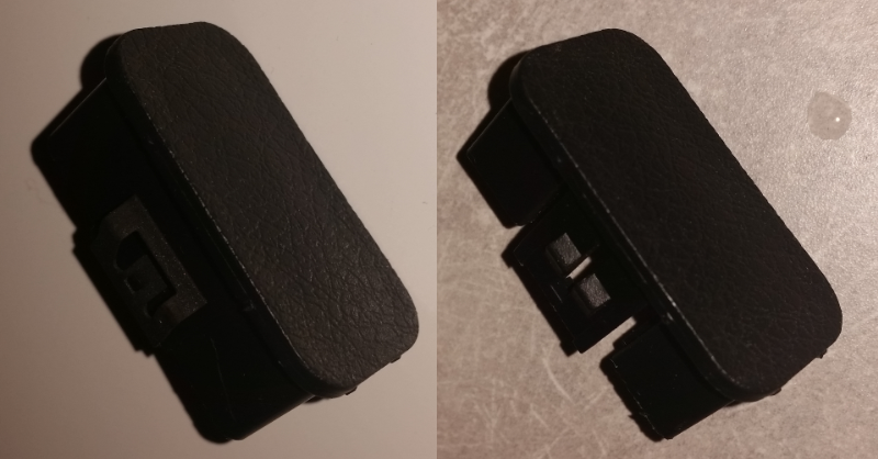

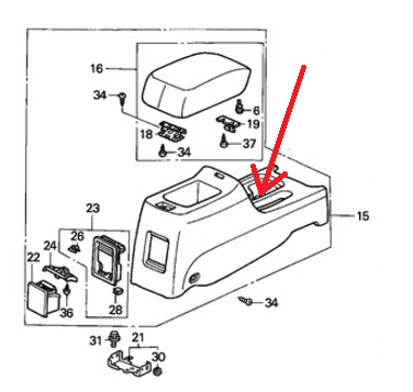

čau kluci,
dokázaly by jste někdo zjistit originální honda čísla dílů a to pro:
gumové podložky pro držáky nápoje ve středovém panelu s opěrkou,
či tyto obdelníkové záslepky které se taky do tohoto středového dílu dávaly?
lingshondaparts k těmto dílům neodkazuje Bueee
