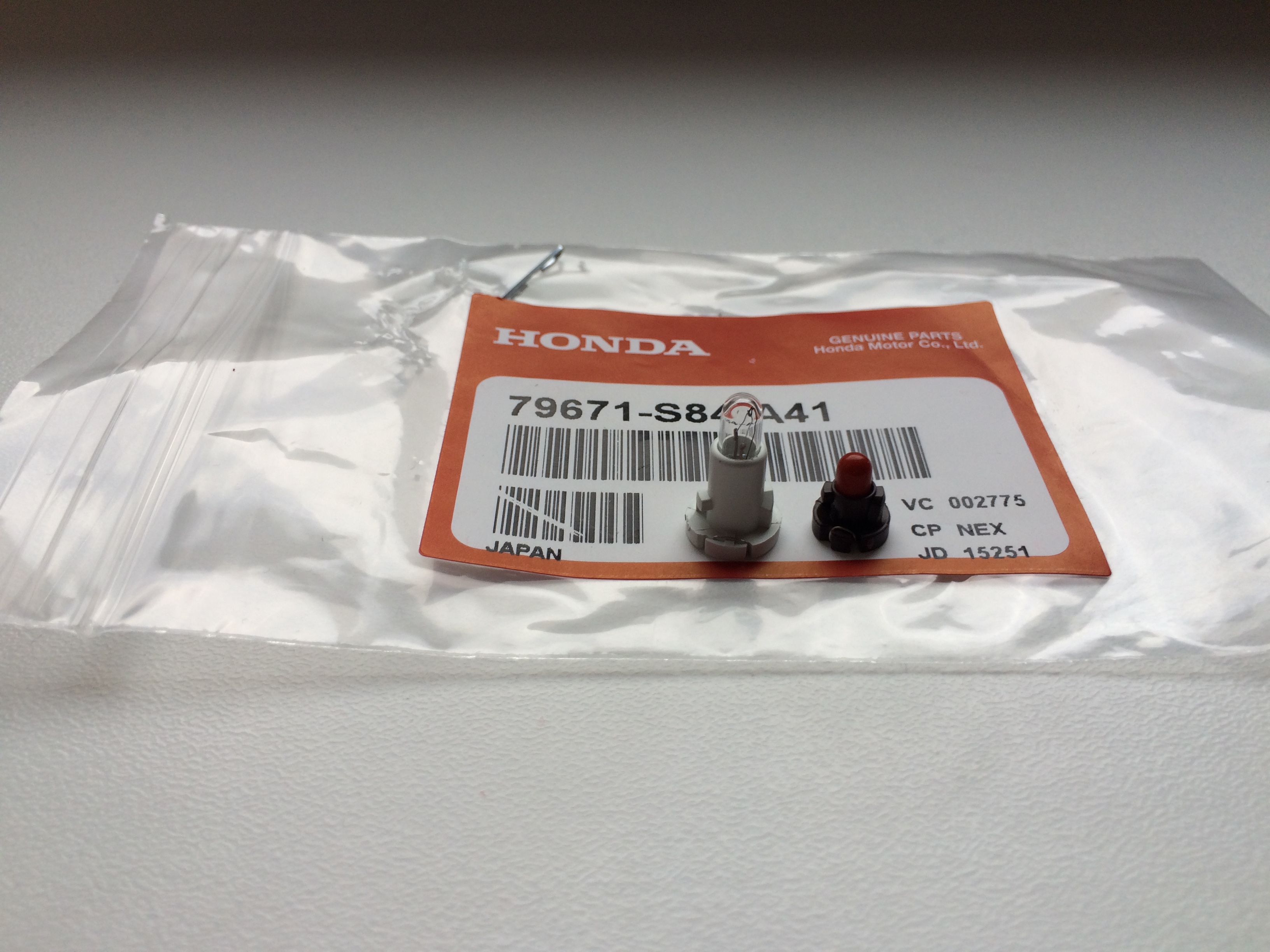

I takhle se dají utratit 3 stofky Ble
...žárovičky do ovládání topení a vypínače výstražných světel...

marab napsal:
to jo, přitom stačilo koupit žárovičky á 7,50 Kč HaHaaa

marab je teď offline  marab
PříspěvekZaslal: 5.12.2015 , 19:48   Citovat
Rom. napsal:
Jo i ne...ty žárovky jsou alespoň ve Streamu oranžové. A po skoro 15 letech bývaji ty "šprcky" na žárovkách spečené a nejdou sundat. A do těch větších, co jsou v osvětlení topení, se mi nepodařilo náhradní žárovičky sehnat. Takže úspěch s výměnou jsem měl 50:50 Ble

Rom. je teď offline  Rom.
PříspěvekZaslal: 5.12.2015 , 20:25   Citovat
marab napsal:
mám i tu větší, jen nevím přesné označení ... pravda, že s gumičkama bývá problém zmatenej

renda4 je teď offline  renda4
PříspěvekZaslal: 6.12.2015 , 19:24   Citovat
Není problém pokud jsou silikonové...
