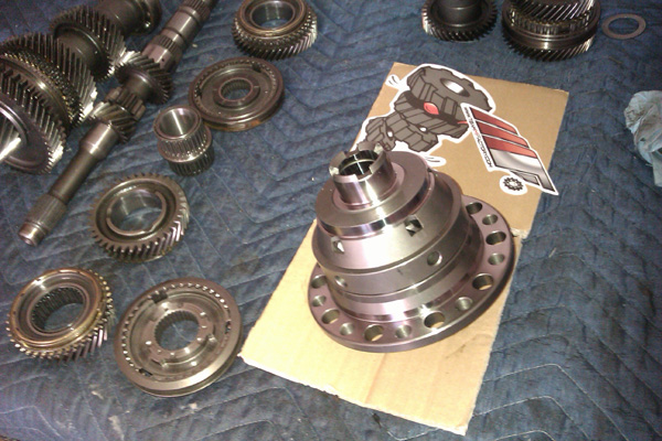

Trochu totu ozivim a ptam se co palti dnes, premyslel jsem nejdrive nad investici do 4pistku ,ale zjistil jsem ,ze vice potrebuji asi LSD ,brzdy jsou zatim dostatecny a nedavno jsem je menil tak to necham na pak az budu menit znovu ..
...na kolik vyjde LSD a co vse ktomu potrebuji a co je treba popripade predelavat na origo setupu na accord K24 manual ,neplanuji zavodit do vrchu ,je to jen pro bezny jezdeni a ocasny polozeni auta na hranici moznosti ,takze by mozna stacila i naka slabsi varianta jestli takova je ,nebo jestli ma smysl kupovat pouzitej naky lepsi znacky ,dik za postrehy přátele

quaife tudy odkaz
instalace +-8tis.
na bezny jezdeni bych se na to vybodnul zvlast u kombajnu. na moji prevodovce se nemuselo nic predelavat.nevim jak je to u tvoji prevodovky.jinak pro info bych napsal Danymu.

Quaife nebo MFactory, oboje jsou samosvory s pozvolným nástupem alá ITR/1.8VTi/ATR.
Za práci to jde vyřídit určitě za míň Cool
