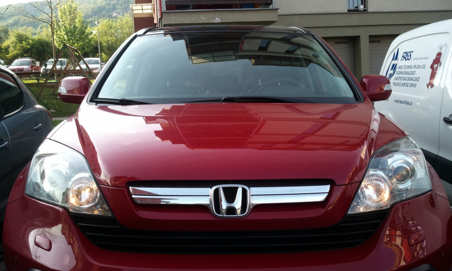

Jo, jo, takhle by to bylo samozřejmě ideál, že, ale mám dojem, že tak, jak jsem si to vysnil na obrázku to asi nedopadne. Nějaké tipy mám, ale budu muset měřit a to asi přesně, neb to žebrování má ty mezery hodně tenký a nějak moc do toho řezat, abych to zvětšil, se mi úplně nechce...
A nebo budu muset zaříznout ty DRL světla Velmi šťastný
+IMG_0326+ DR-L 1.jpg, 2.19 MB

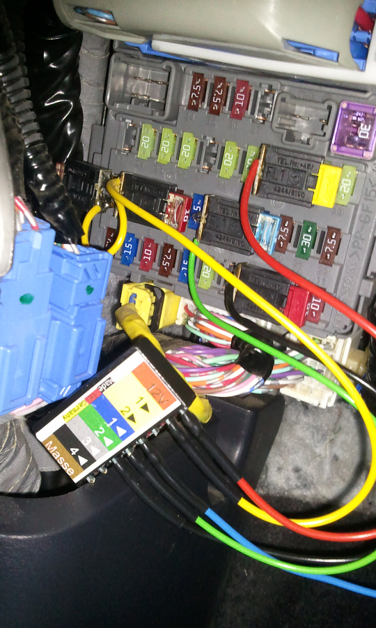

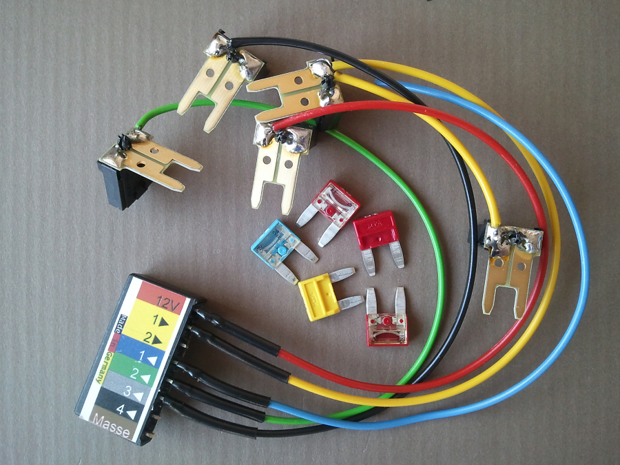

4.5.2014
Dnes jsem se konečně dostal k instalaci modulu pro denní svícení pomocí dálkových světel od MisterDotCom. Stojí to teda raketu, ale po předlouhém bádání nad denními světly či jinými bastly, je tohle zcela jednoznačně nejelegantnější, nejčistší, nejjednodušší, a co se pracnosti týče jednoznačně nejrychlejší, řešení.
+20140423_181446+.jpg, 874.88 kB
+20140504_180748+.jpg, 704.78 kB
+20140504_181304+.jpg, 856.64 kB

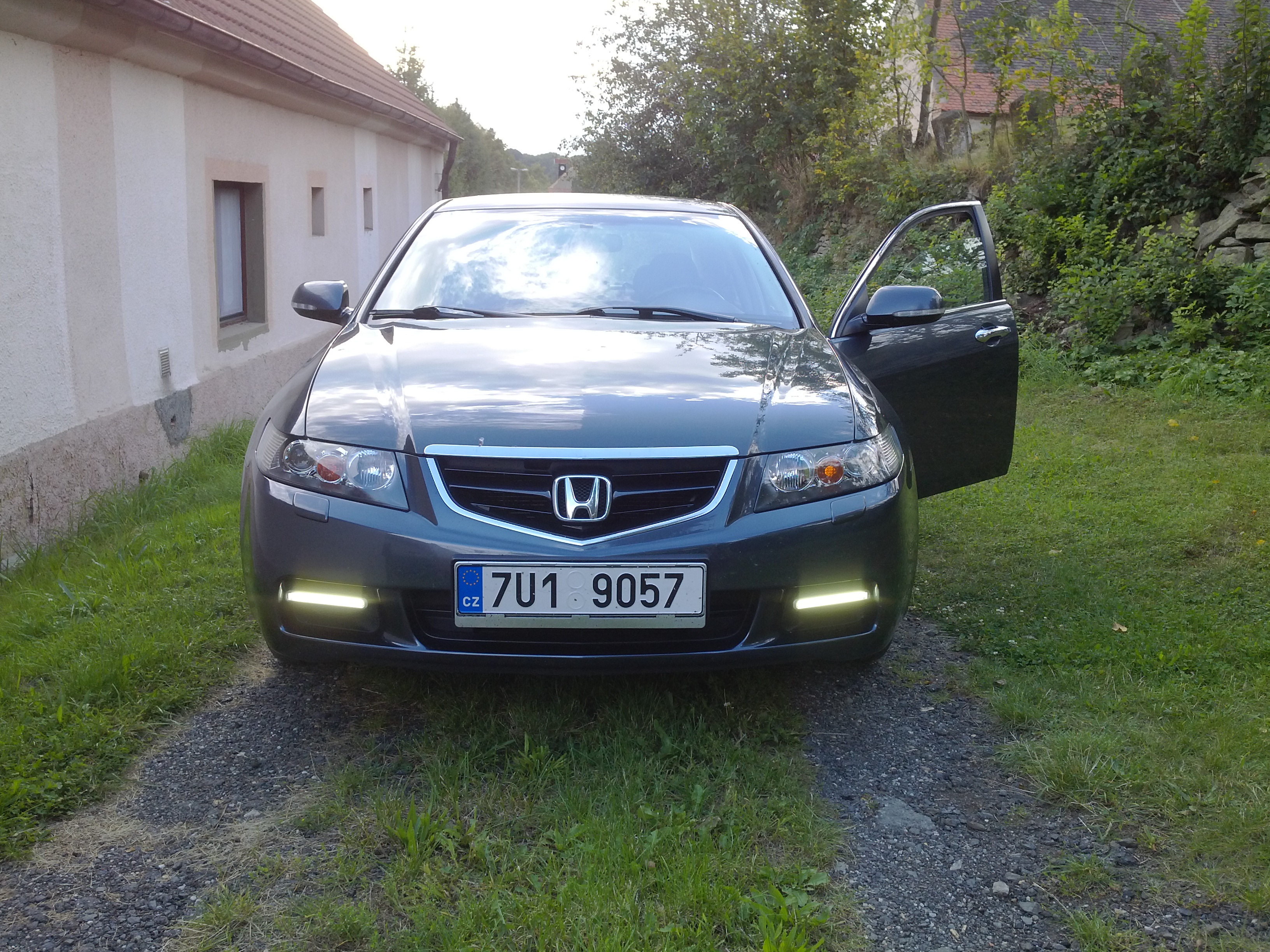

zdar .. pro inspiraci
IMG_20140829_175538.jpg, 2.58 MB
Příspěvky: 35 H+ body: 0 2005 Accord
