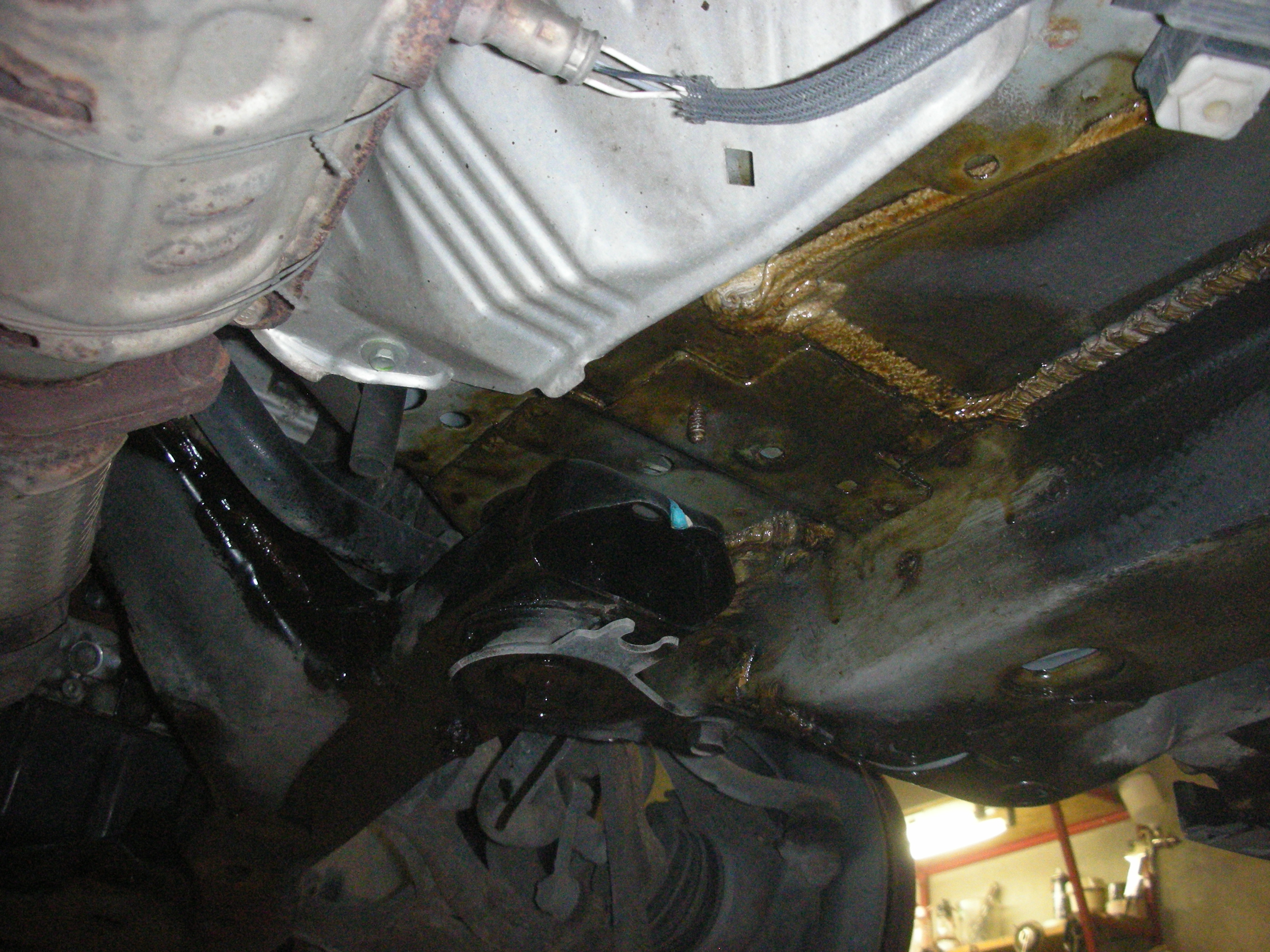

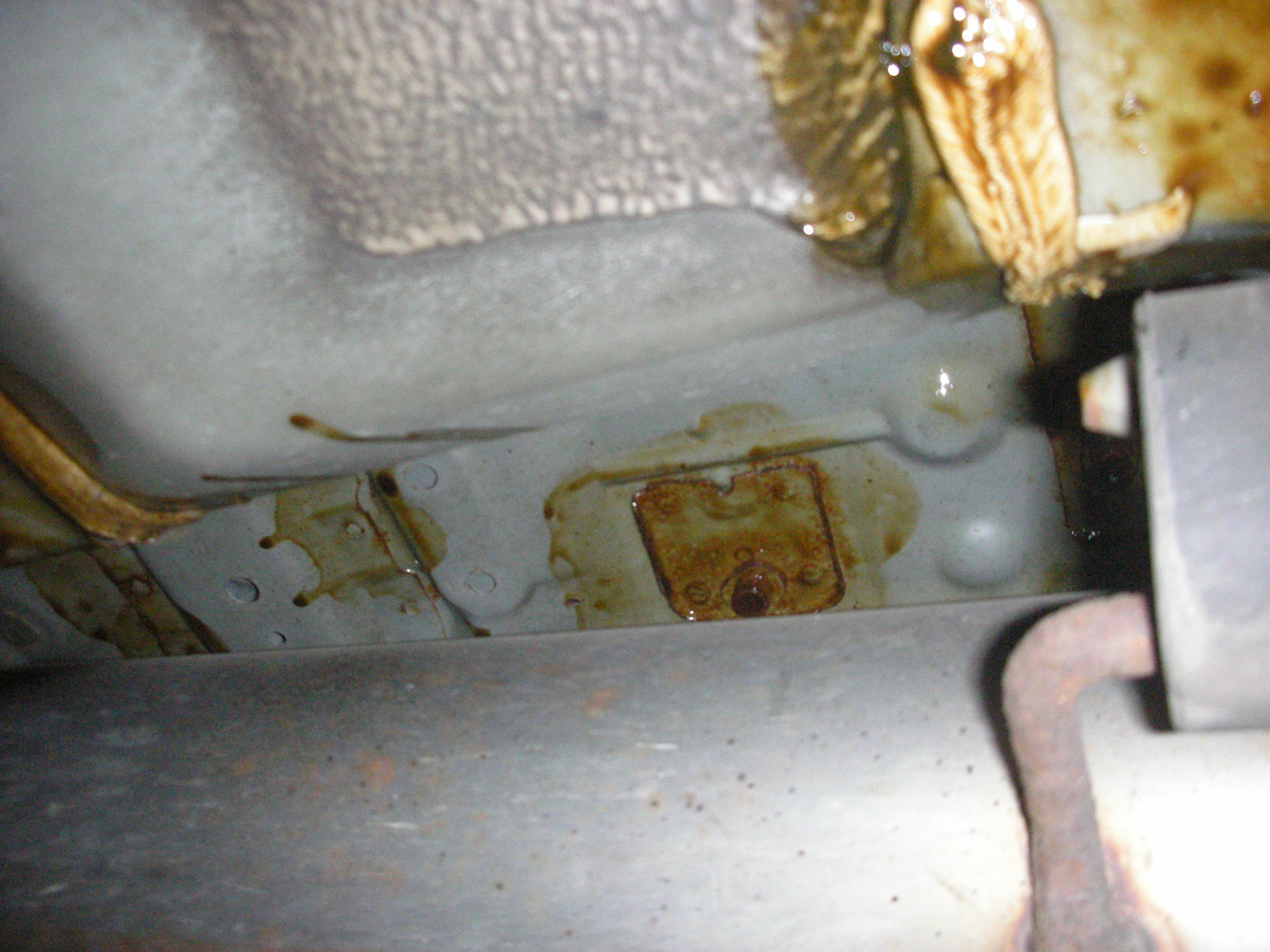

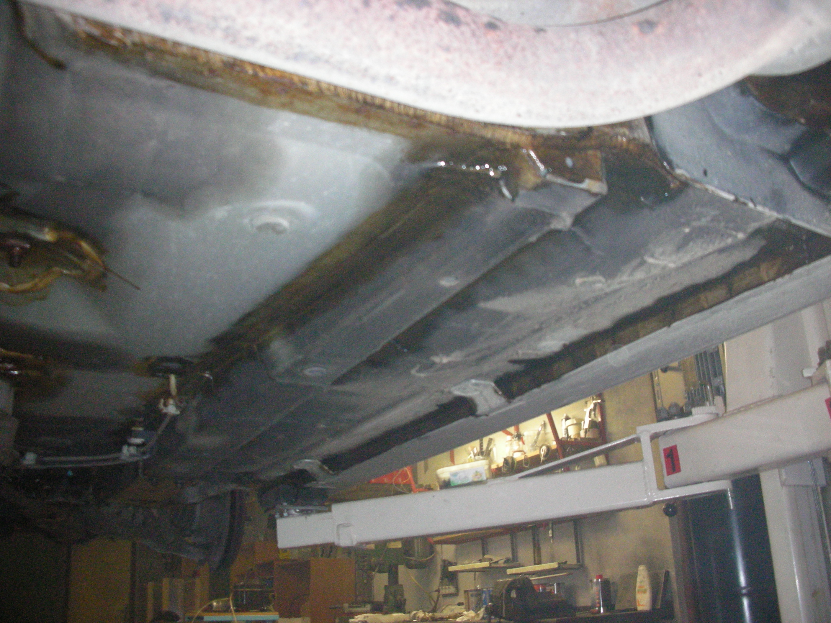

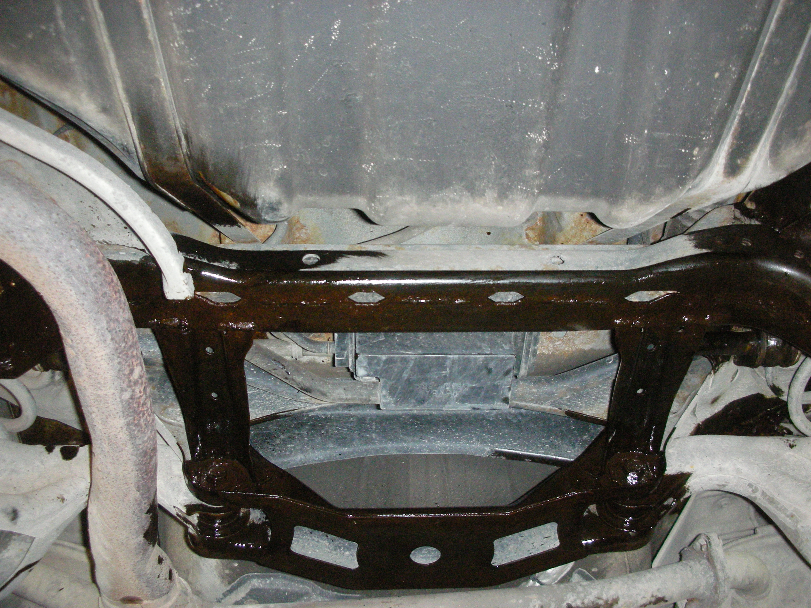

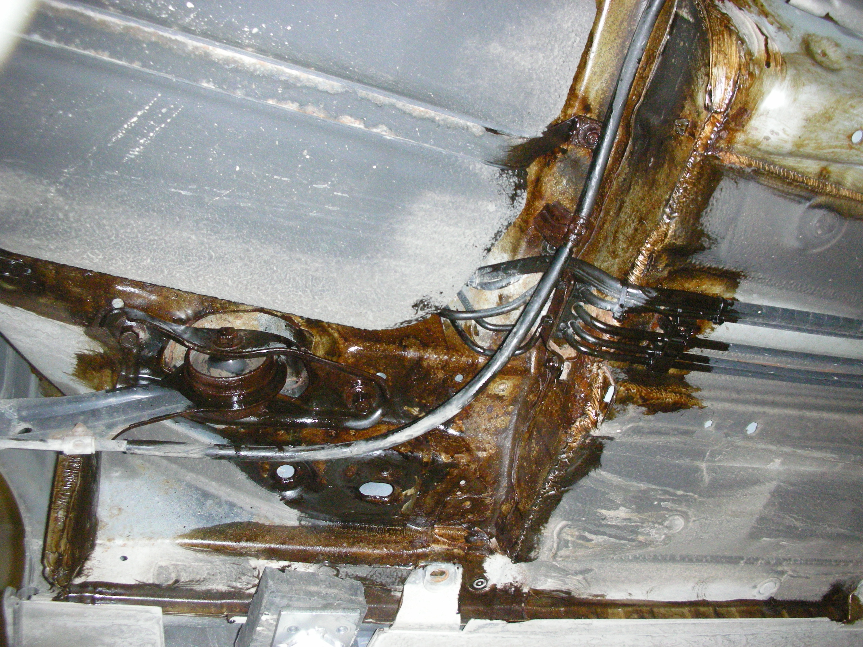

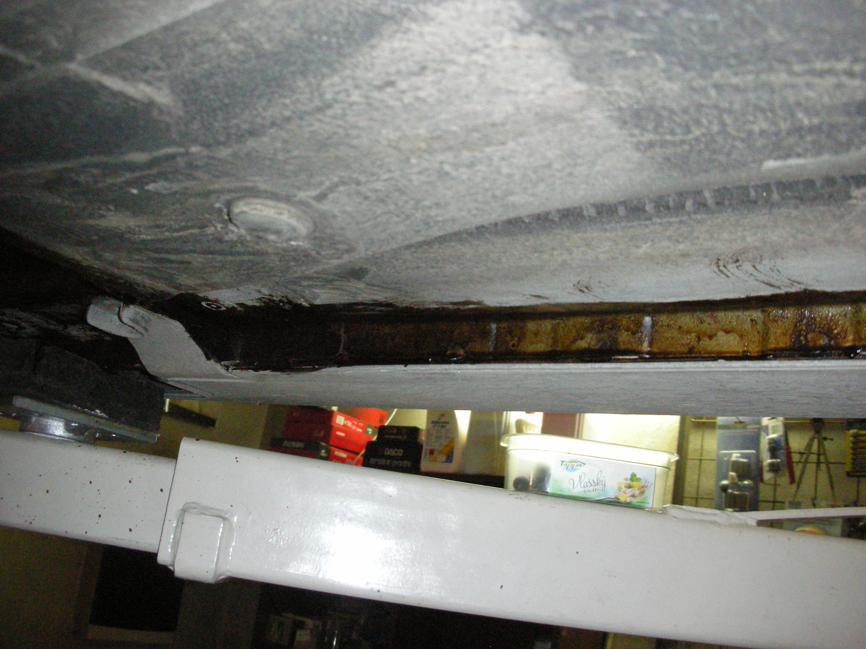

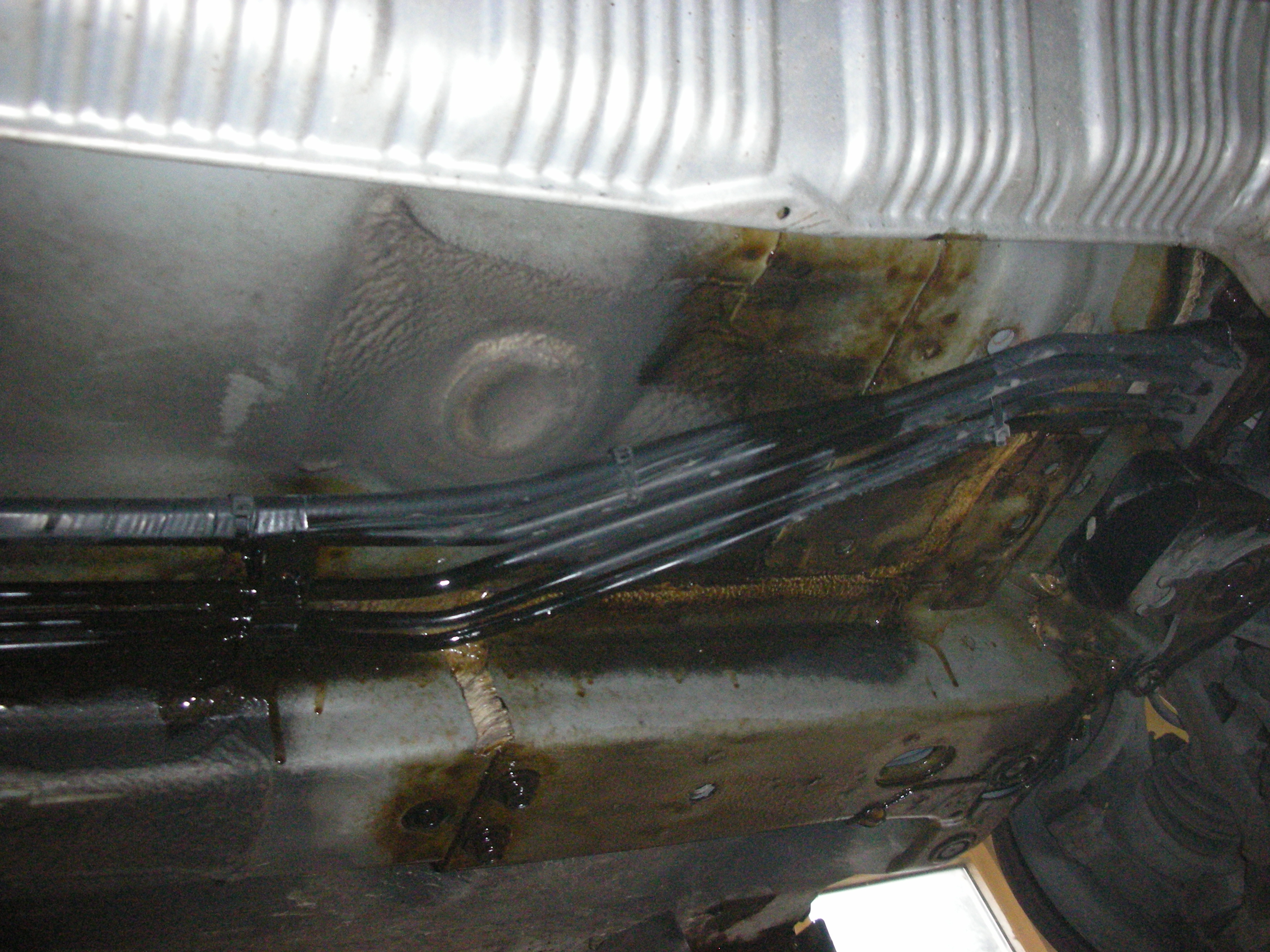

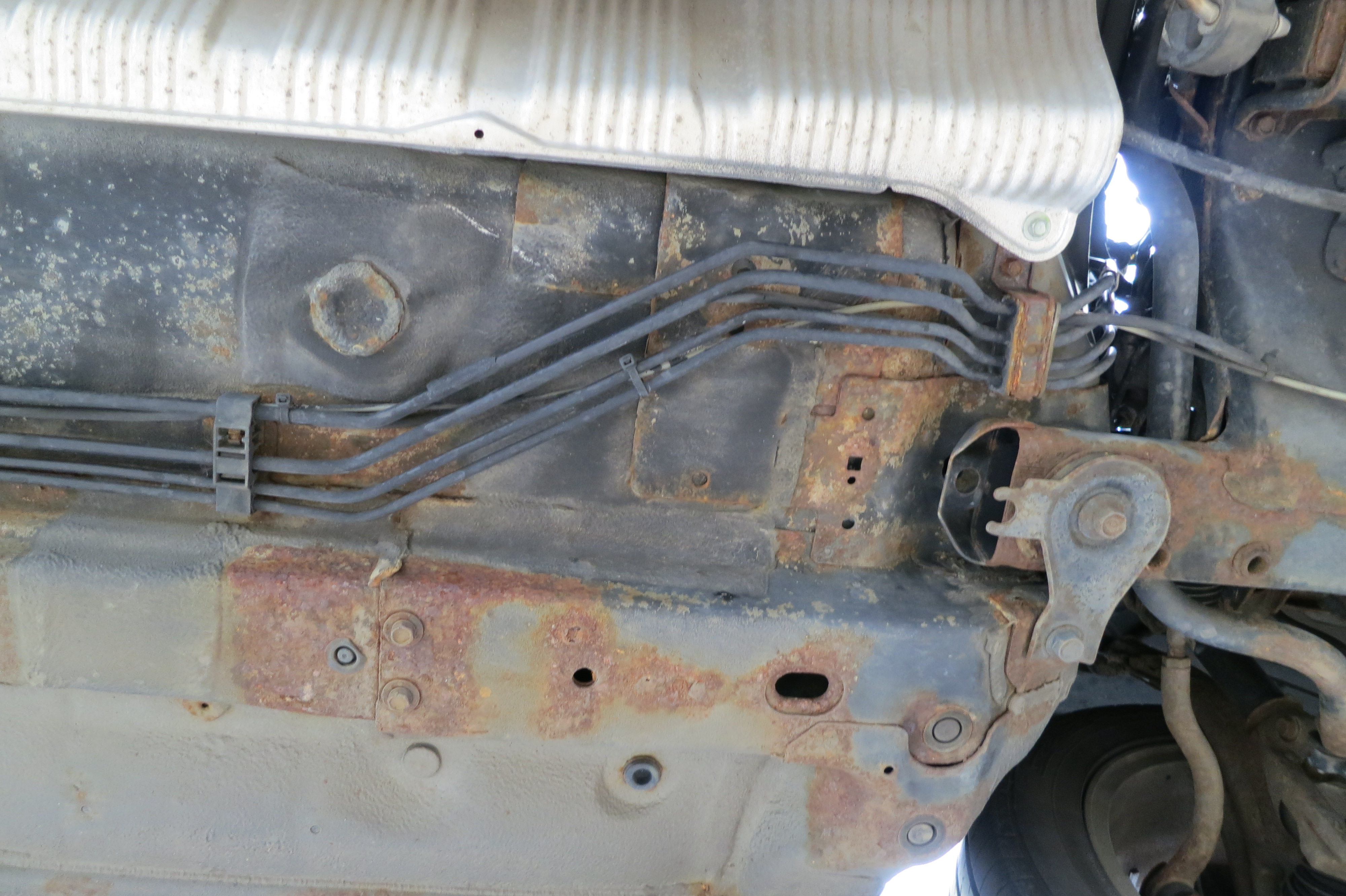

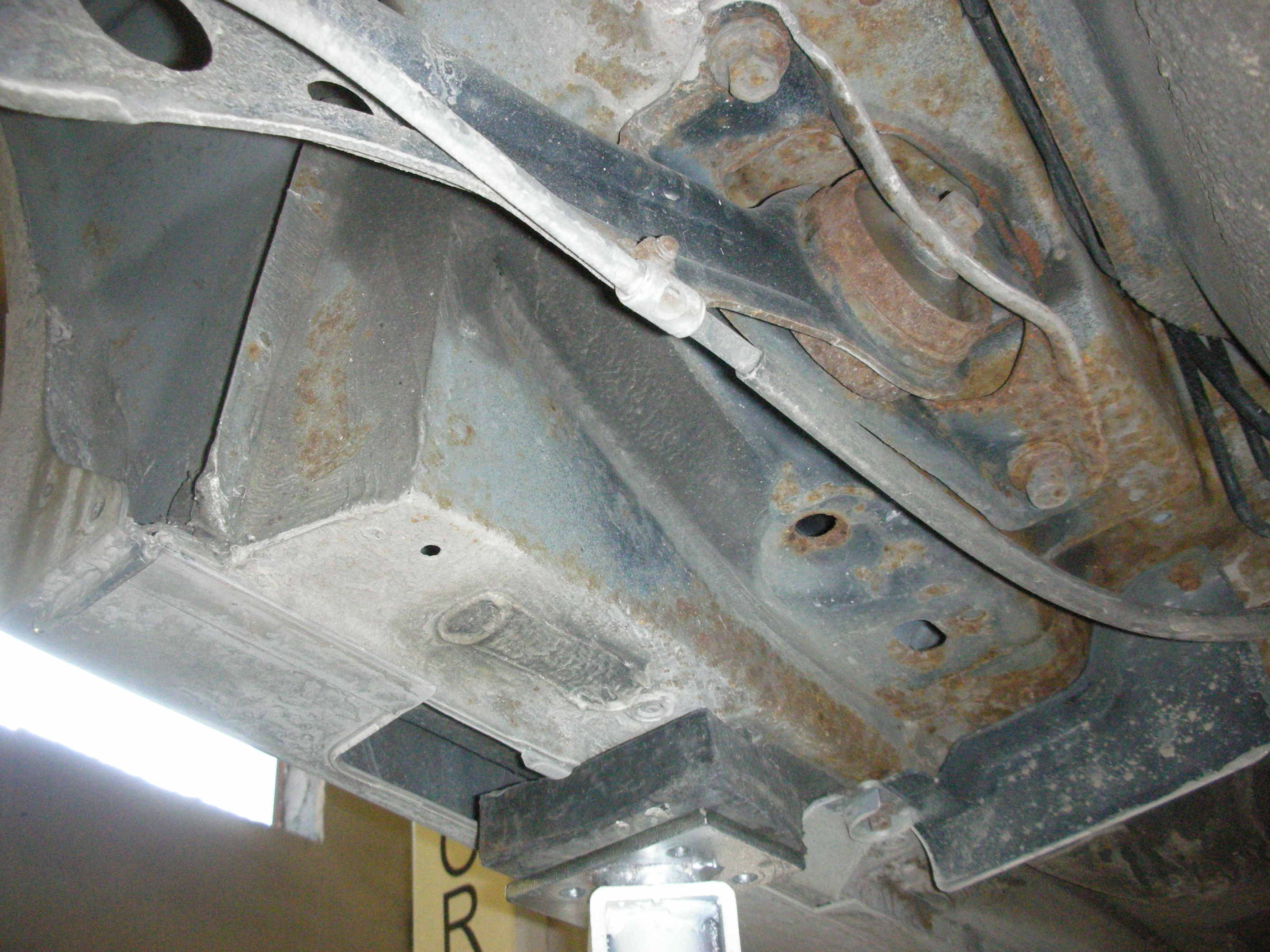

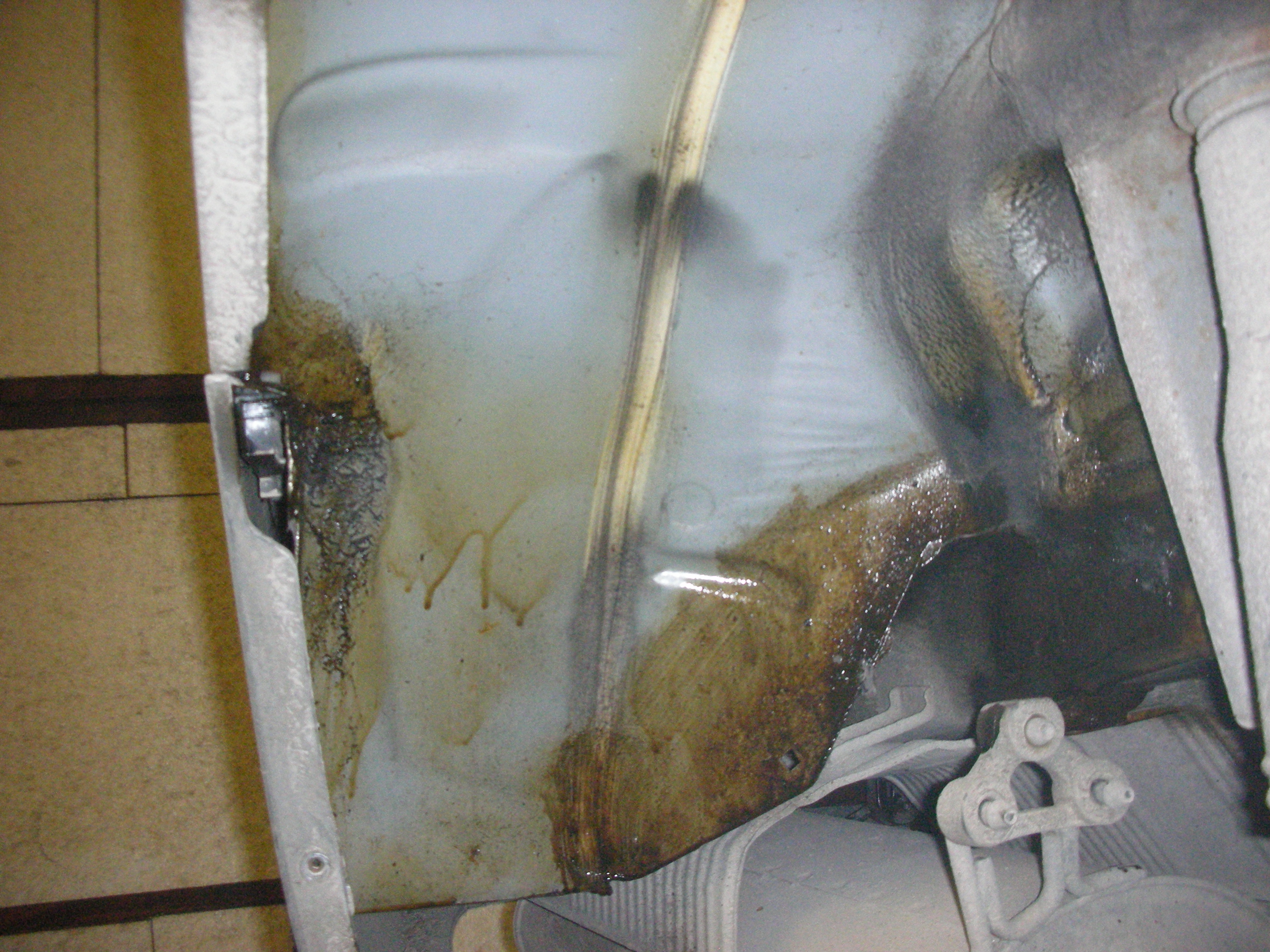

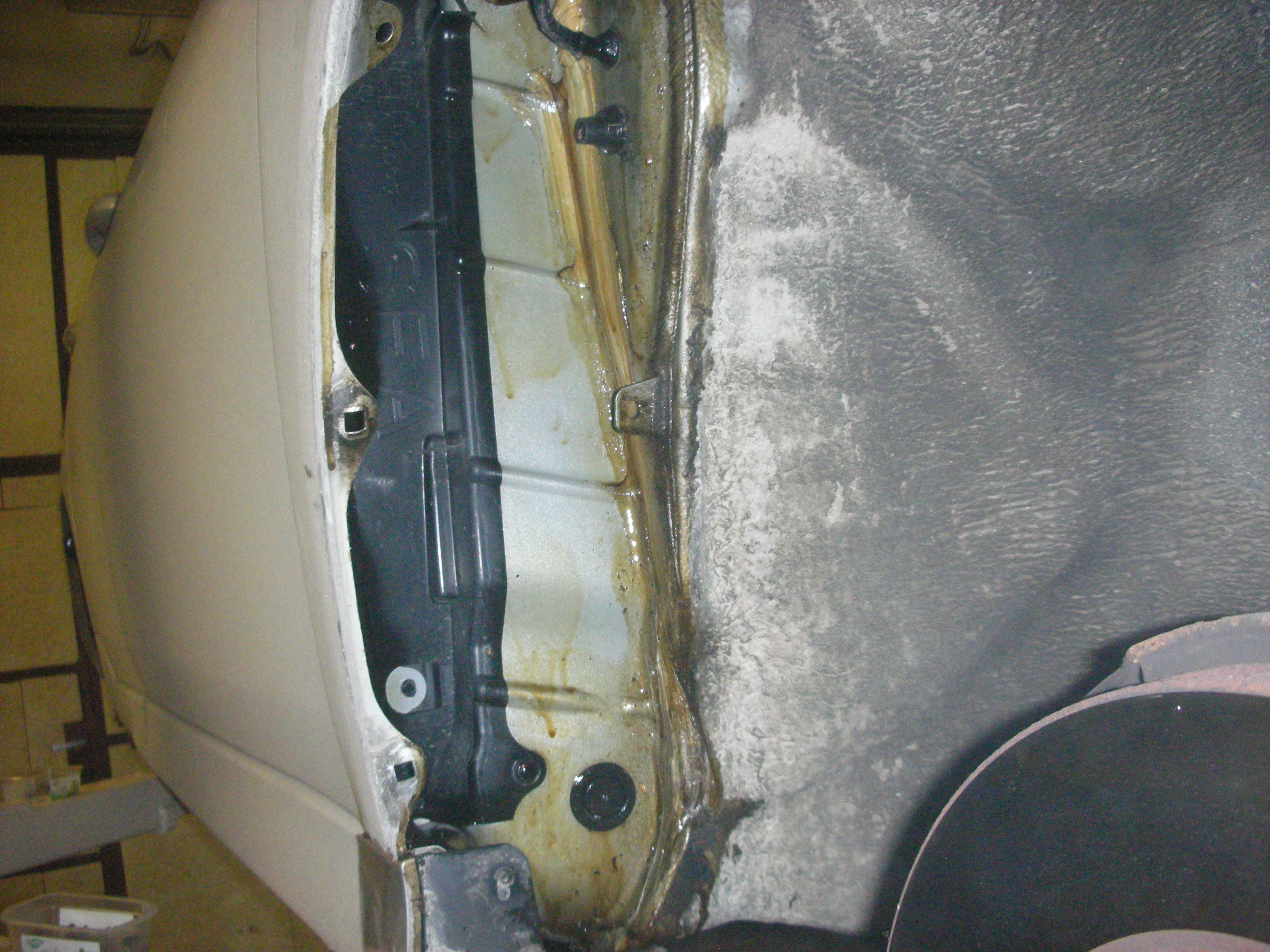

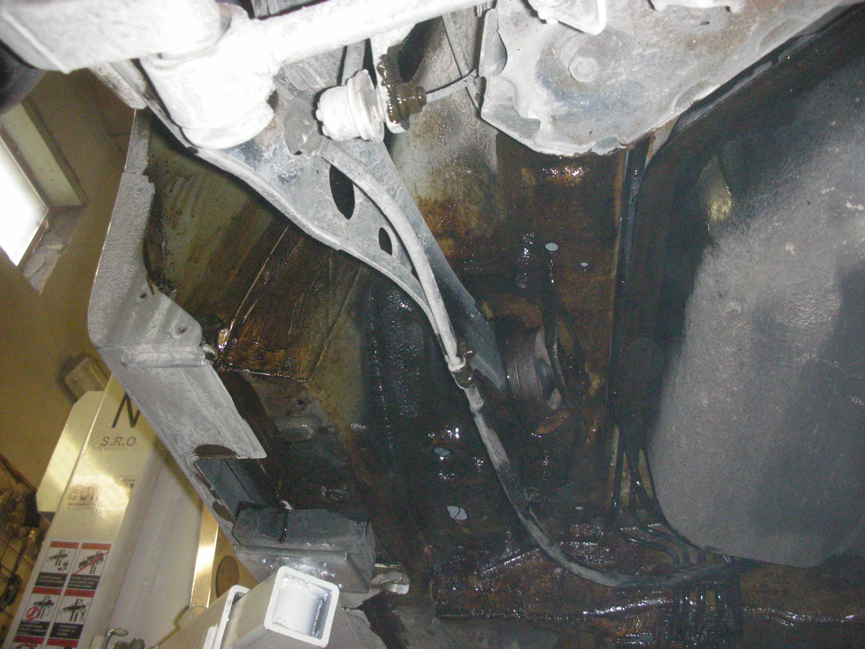

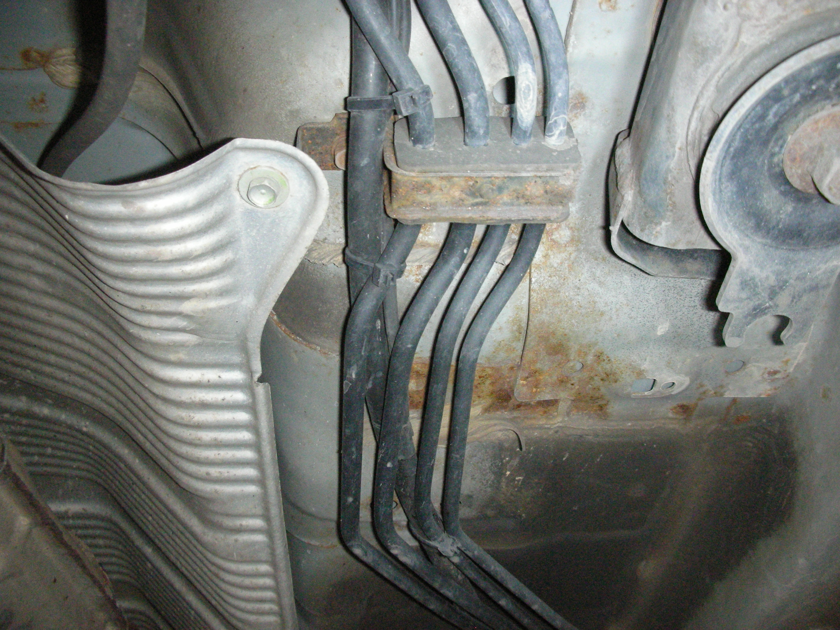

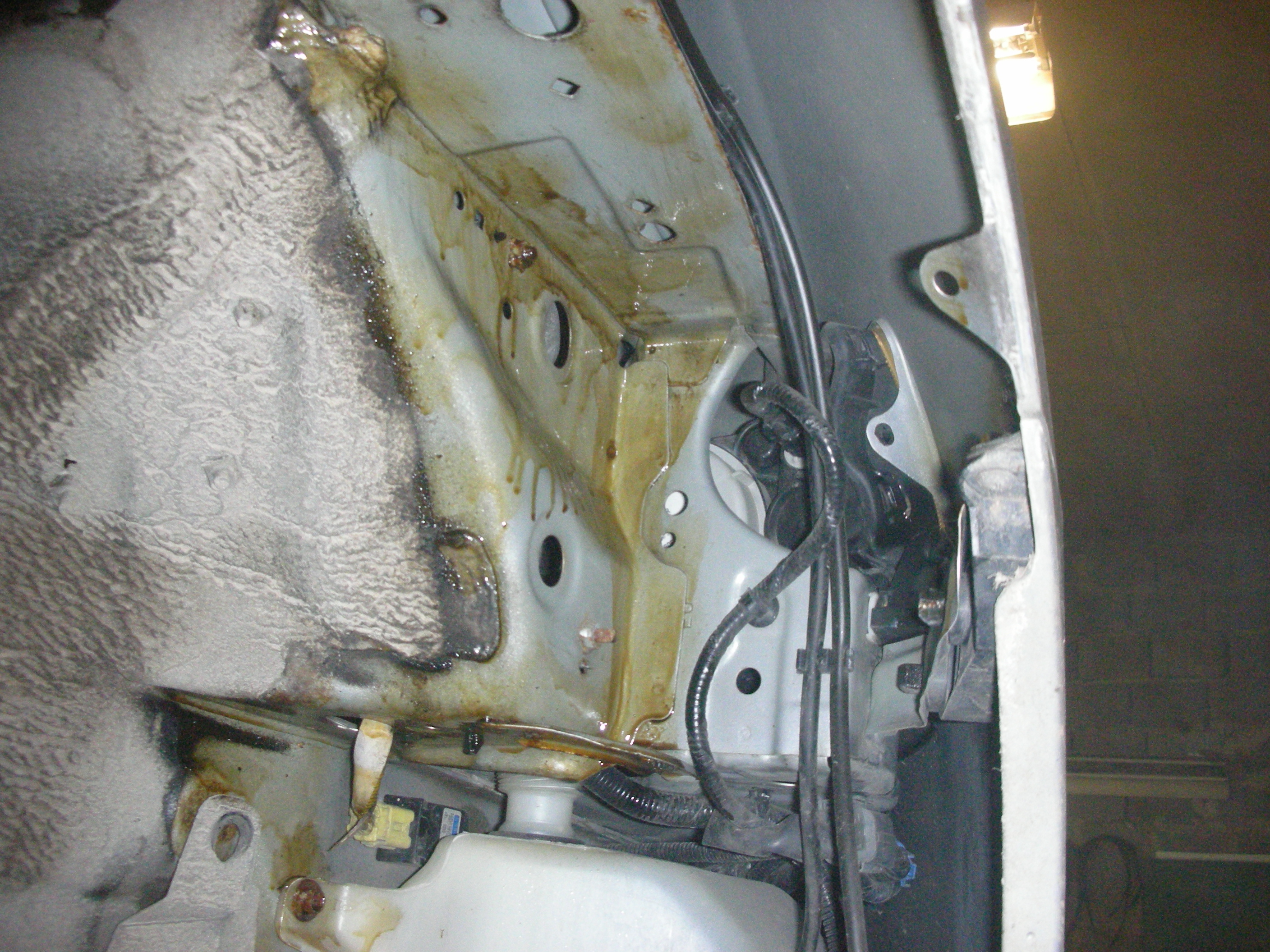

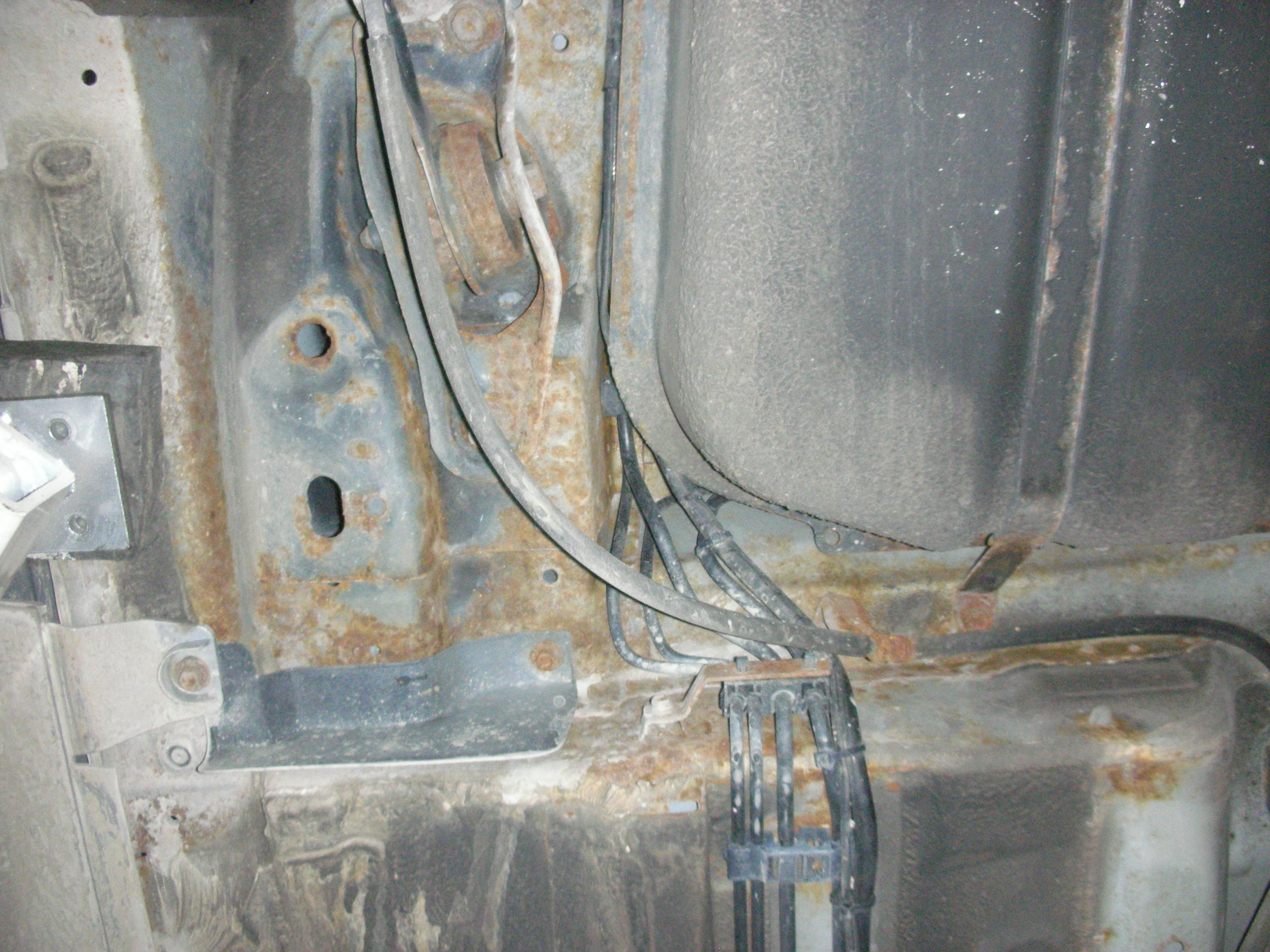

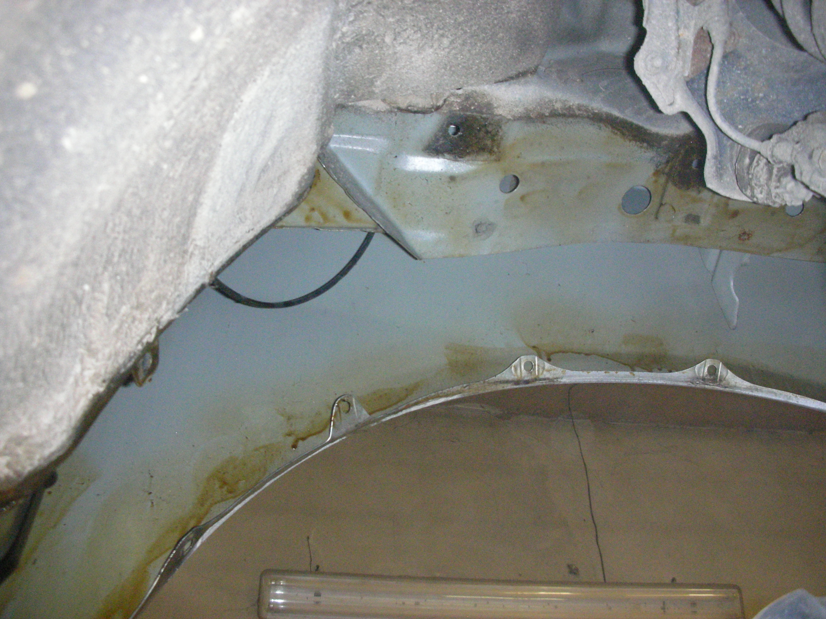

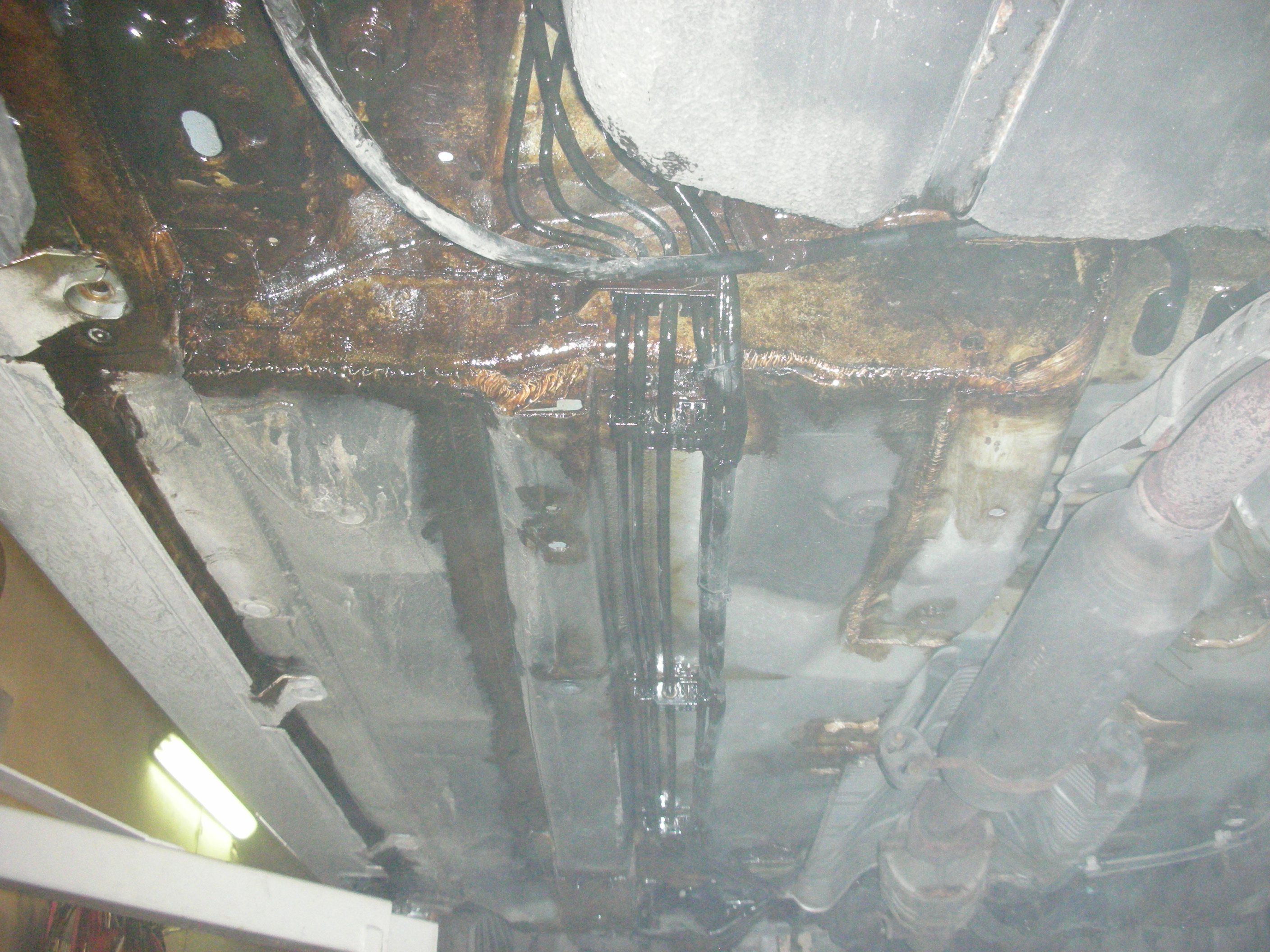

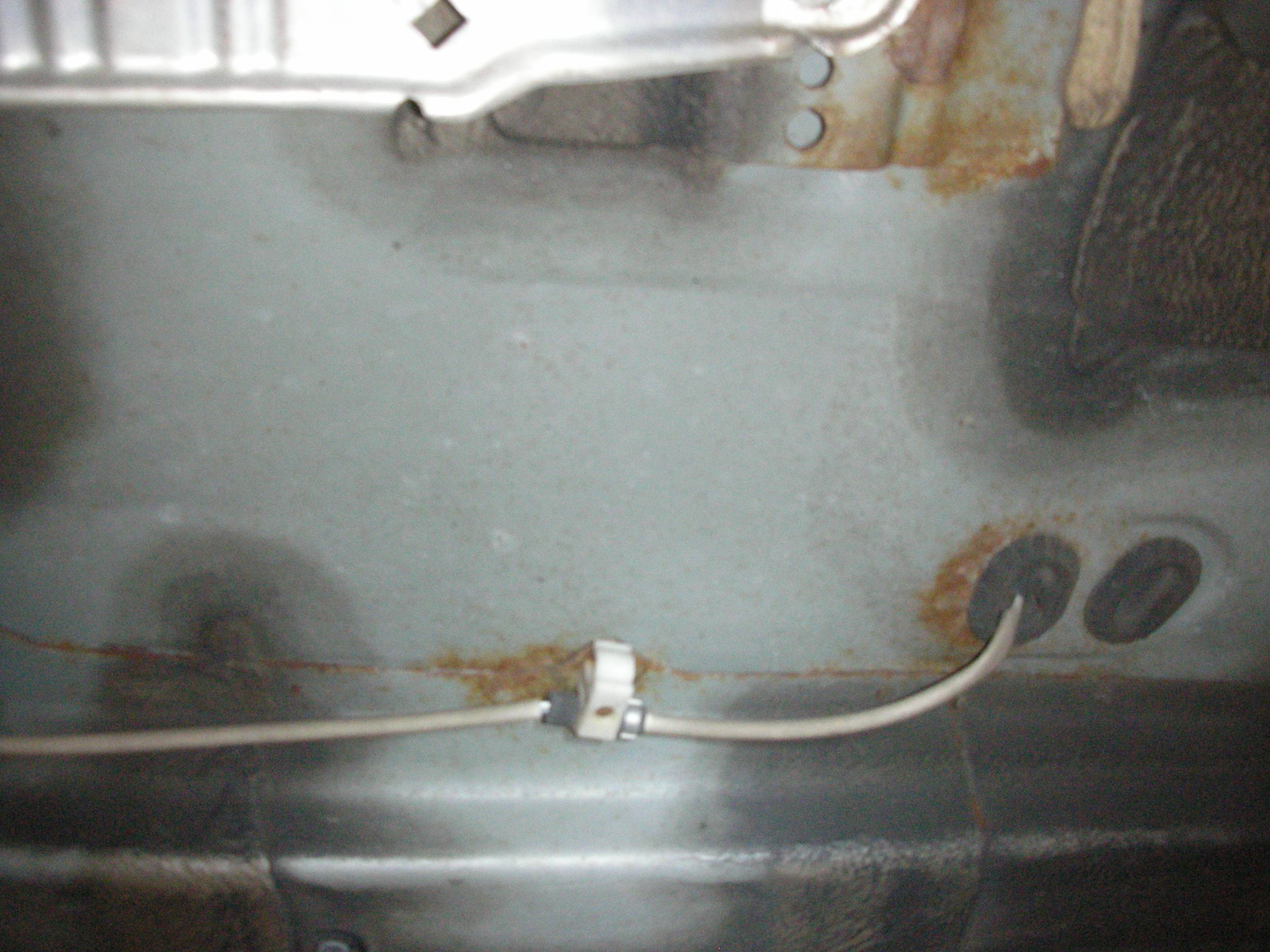

Ahojte, tak chcel by som sem dať pár fotiek, ako vyzerá podvozok na pomerne mladom aute - r.v. 2007 s 233000km. Mechanik mi odporučil si dať ošetriť podvozok, čo bolo urobené pred pár dňami. Teraz mám už od toho na dlho pokoj. Ak by som to nedal urobiť a kašlal na to, tak podľa jeho slov do takých 3 rokov by to auto "skončilo" len kvôli hrdzi. Toto je na japonských autách dosť zradné. Technika je spoľahlivá, ale hrdza je problém.
Tak dúfam, že sa mi sem podarí dať všetky fotky Úsměv Fotky sú najprv pred úpravou a po úprave.

Čím to je ošetřené?
Příspěvky: 986 1991 CR-X VTEC
Stepa je teď offline  Stepa
PříspěvekZaslal: 17.12.2015 , 15:26   Citovat
Tipuju, že to je zastříkané antikorozním voskem...
Příspěvky: 4079 2006 FR-V
Petura je teď offline  Petura
PříspěvekZaslal: 17.12.2015 , 15:58   Citovat
a stejně to vyleze, jen o půl roku později... kouř
Příspěvky: 2016
Gabo je teď offline  Gabo
PříspěvekZaslal: 18.12.2015 , 16:13   Citovat
Do dutín bol použitý Resitin ML a von Noxudol.
Příspěvky: 122 2007 Accord Tourer
PříspěvekZaslal: 18.12.2015 , 19:48   Citovat
Jako je to lepší než nic, ale takové ošetření je funkční a má smysl u auta, které ještě korozí postižené není.
Když se koroze objeví, tak se musí postupovat jinak, pokud to má vydržet:
-pokud to jde, tak mechanicky odstranit co nejvíc koroze (drátěný kartáč nebo kotouč)
-korozi zastavit stabilizátorem koroze (např. Rodexol) nebo použít odrezovač, já doporučuju ten stabilizátor
-pak to celé přetřít minimálně dvěmi silnými vrstvami Alkytonu
Po tomto ošetření garantuju, že rez nevyleze hodně dlouho, pokud vůbec.
A pokud by to chtěl člověk dotáhnout do dokonalosti, tak celý podvozek ošetří konzervačním voskem na podvozky.
Taková ochrana je pak prakticky na pořád a troufám si říct, že není nic lepšího.
PS: nejsem dealerem autochemie Úsměv
Jenom jsem už pár "schnilých pekáčů" zachránil před rozpadem nebo vyvařováním.

Je nejaká vhodná náhrada toho rodexolu?
Idaho je teď offline  Idaho
PříspěvekZaslal: 18.12.2015 , 21:20   Citovat
Rodexol bohate nahradí troška práce a přemýšlení nad ní Smutný(
Sebelepší potvora na ošetření se nevypúořádá sama s už aktivné rzí. A pokud tu rez odstraníte dobře tak potom už je to jen o tom zabránit novému vzniku ( nebo aspon ho odložit o co nejdál ) a na to není třeba nic konkrétního, bohatě postačí běžne dostupné věci jako je dvousložková základová barva ( synt ) a libovolný ochranný nástřik.

to takhle vypada osetrenej plech Ble ja myslel ze vsechny fotky jsou pred..
PříspěvekZaslal: 18.12.2015 , 22:22   Citovat
DOHCVTEC napsal:
Ano , jsou lidi co si mylsí že tohle pomuže Smutný Potom se diví, že Venca z Horní dolní udelá ochhranu podvozku za 1500 a
jinde to delaj i za 7tis Velmi šťastnýVelmi šťastný

otazka je, ci ta hrdza ozaj tak vadi, tie plechy su hrube a je to vsetko povrchove. Podvozkove diely su vymenitelne a toto by mohlo spokojne vydrzat bez uprav dalsich 5-10 rokov nie?
Lebo takato ochrana je na par mesiacov.
Hrdza je aj na inych autach ale na podvozkoch accorda je to trosku extrem v tejto triede.

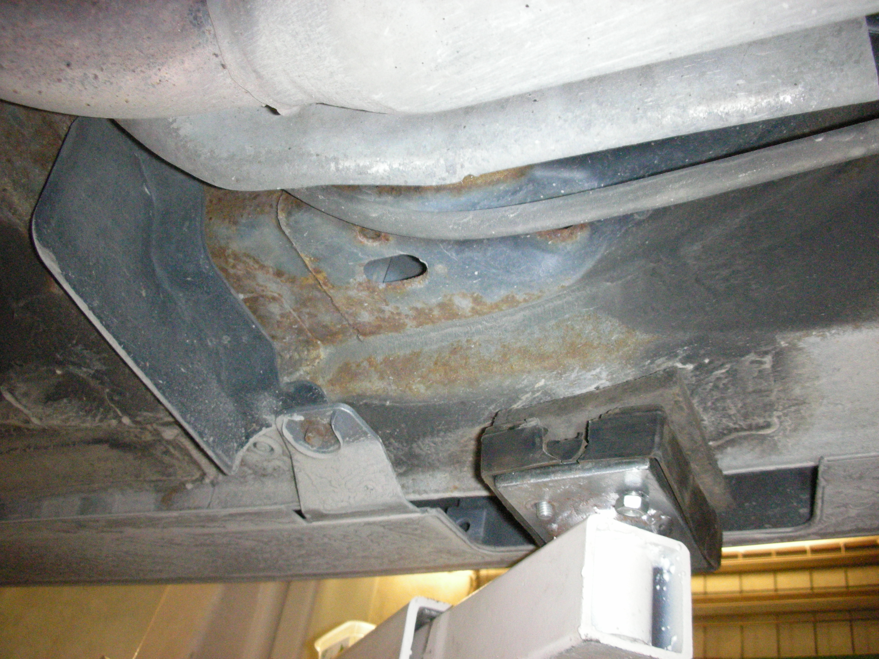

Já mám rv. 2004 a tak to auto po 10 letech nevypadalo. Rez tam byla ale nebyla v takovém rozsahu, tchán to očistil a pak ošetřil barvou, pak nějakým gumo-nástřikem a potom ještě voskem. V létě to nechám zkontrolovat.
Příspěvky: 465
PříspěvekZaslal: 8.1.2016 , 15:41   Citovat
von-pivoj napsal:
tak po zime je treba auto odsolovat a mit vetranou garaz Úsměv
ani moje 2003 takhle nevypada a nemam tam zadnou ochranu, tu a tam povrchova rez na predni vystuze a brejlich ..

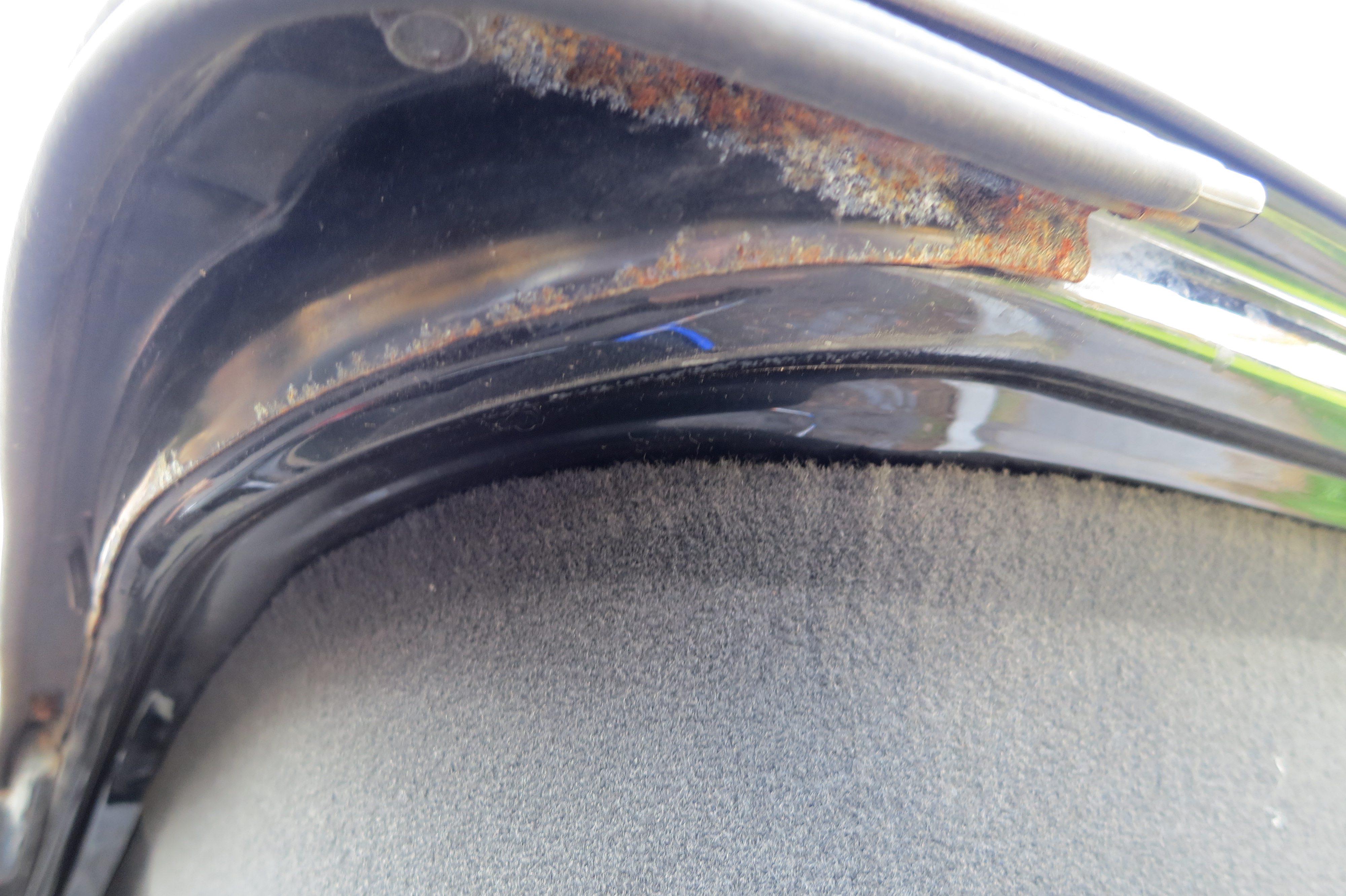

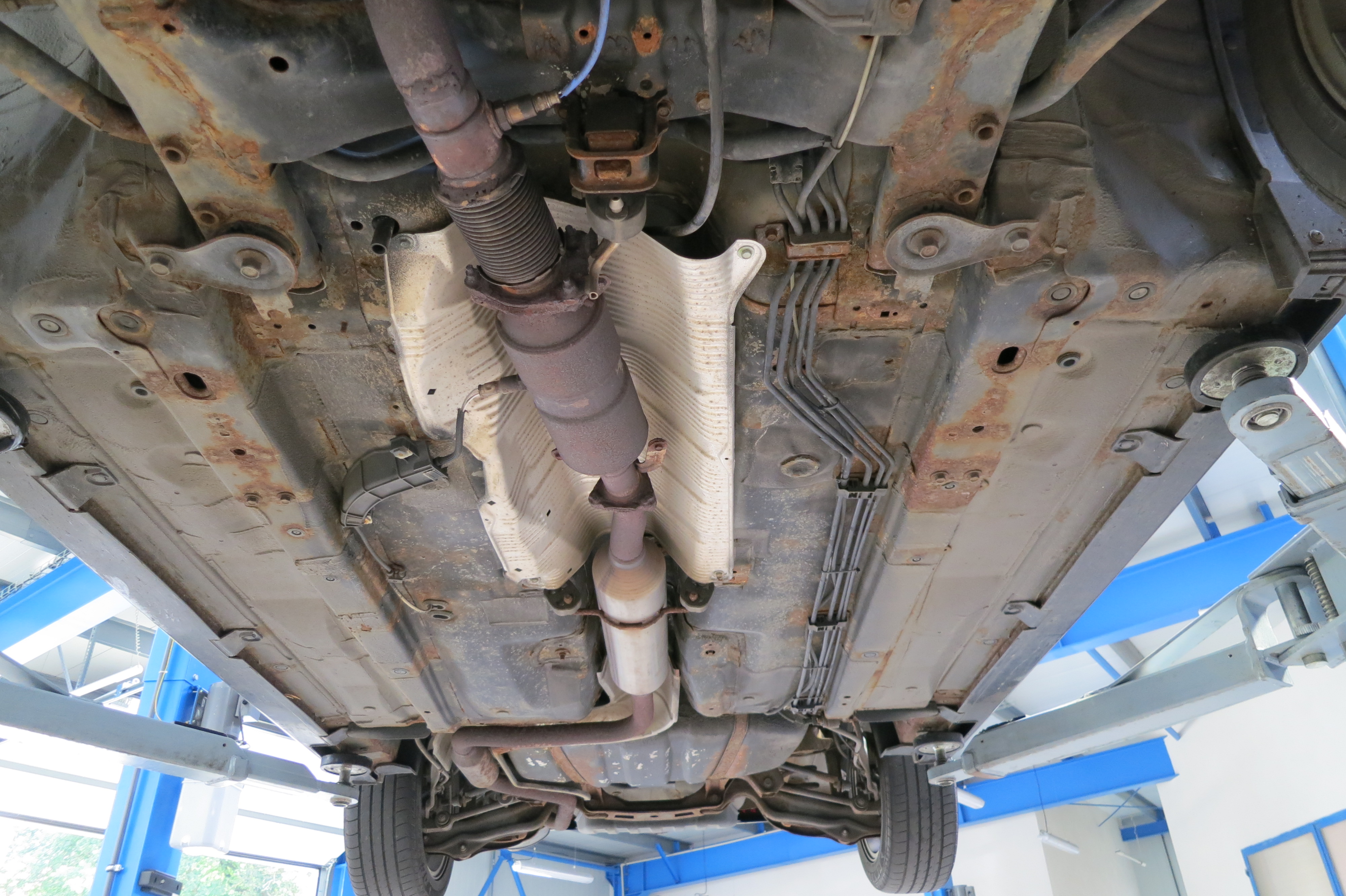

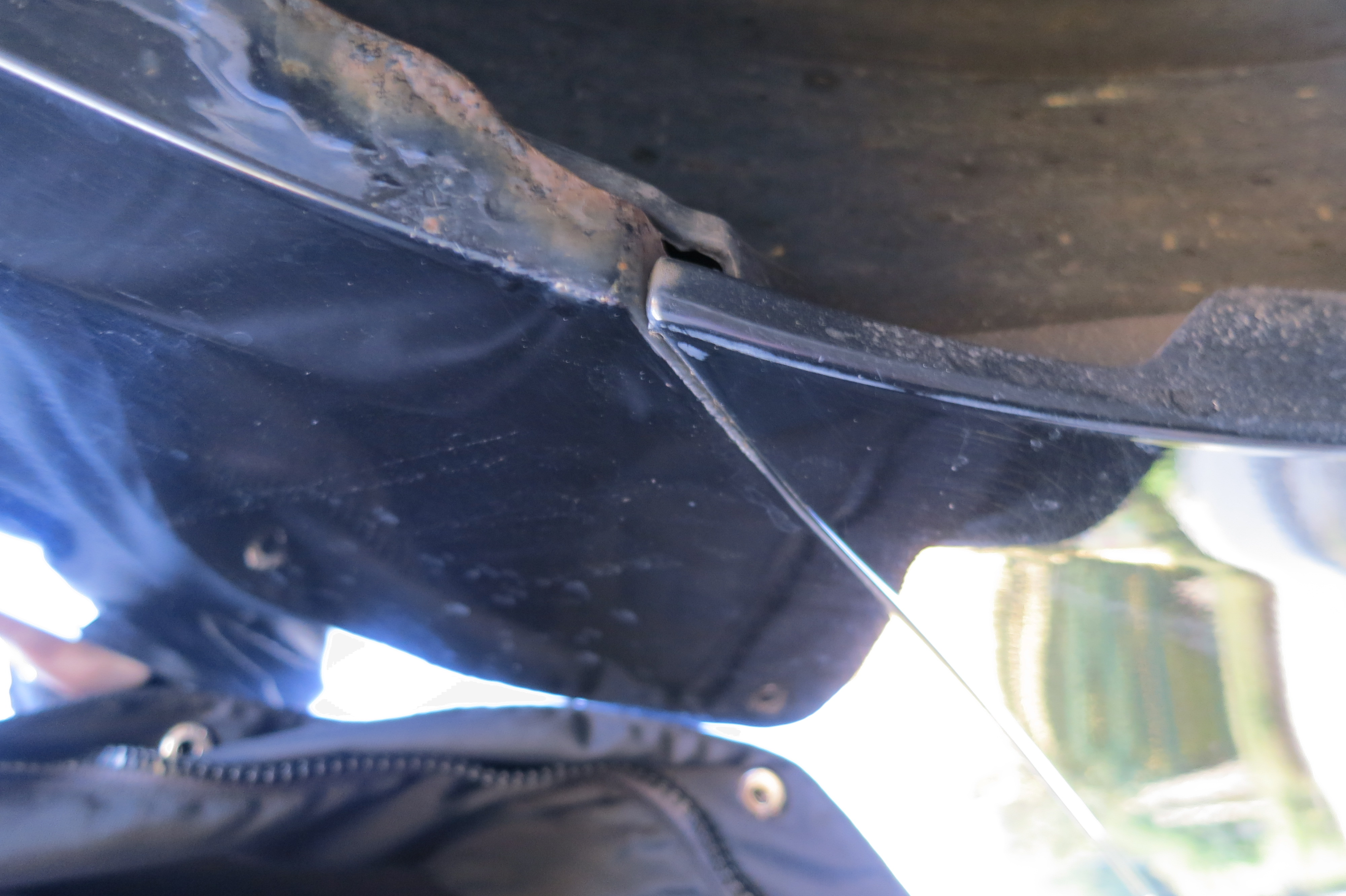

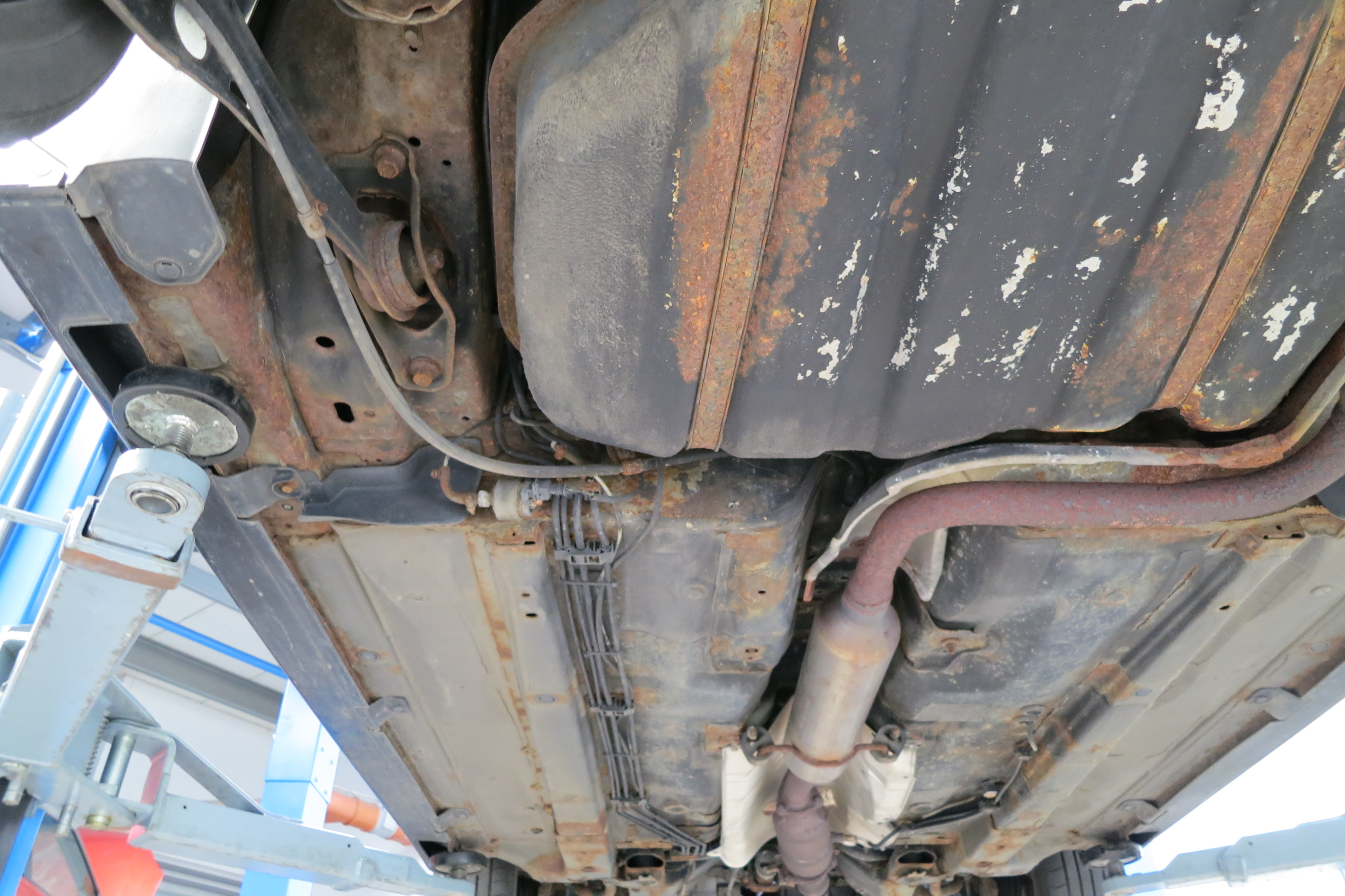

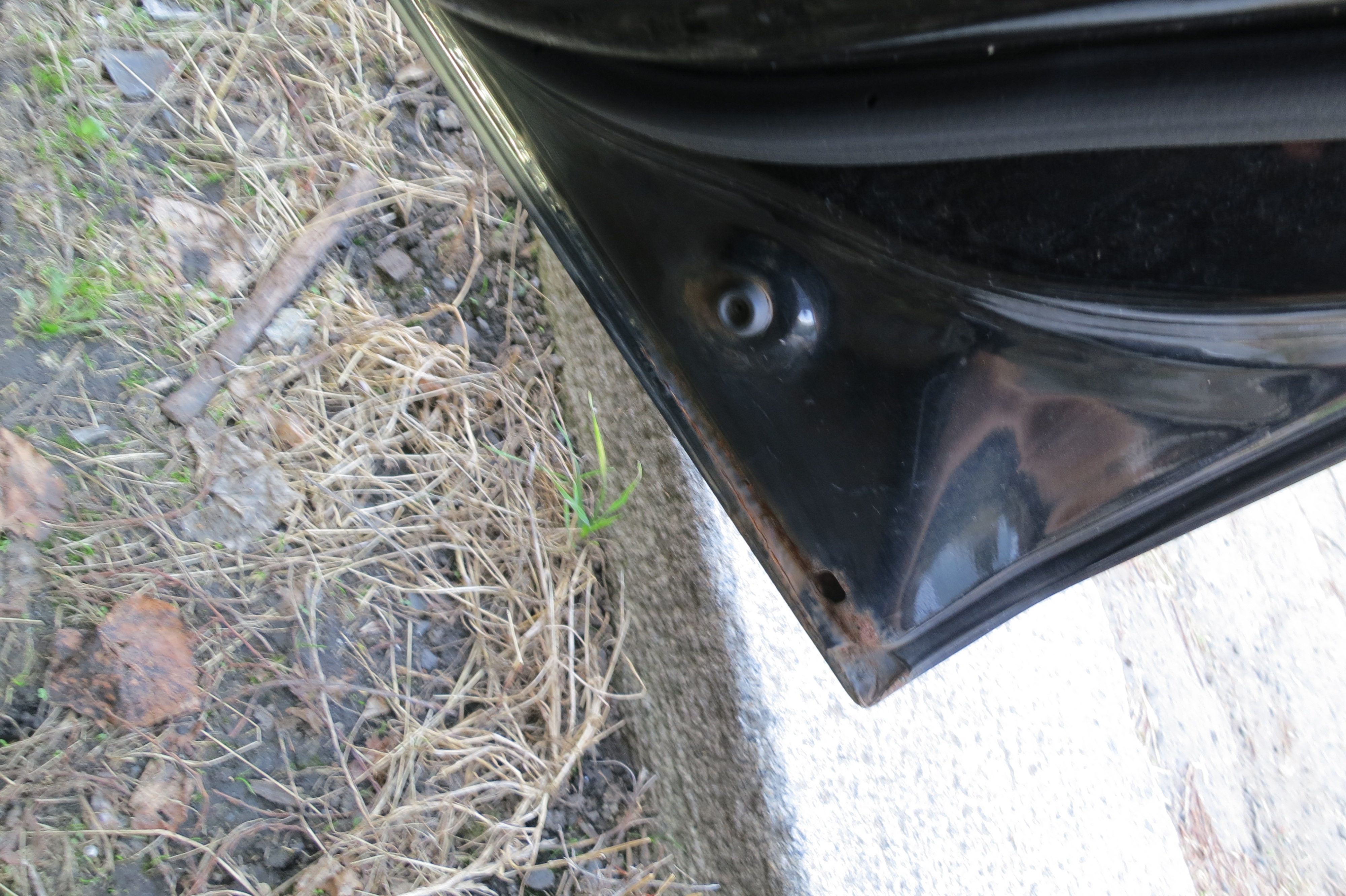

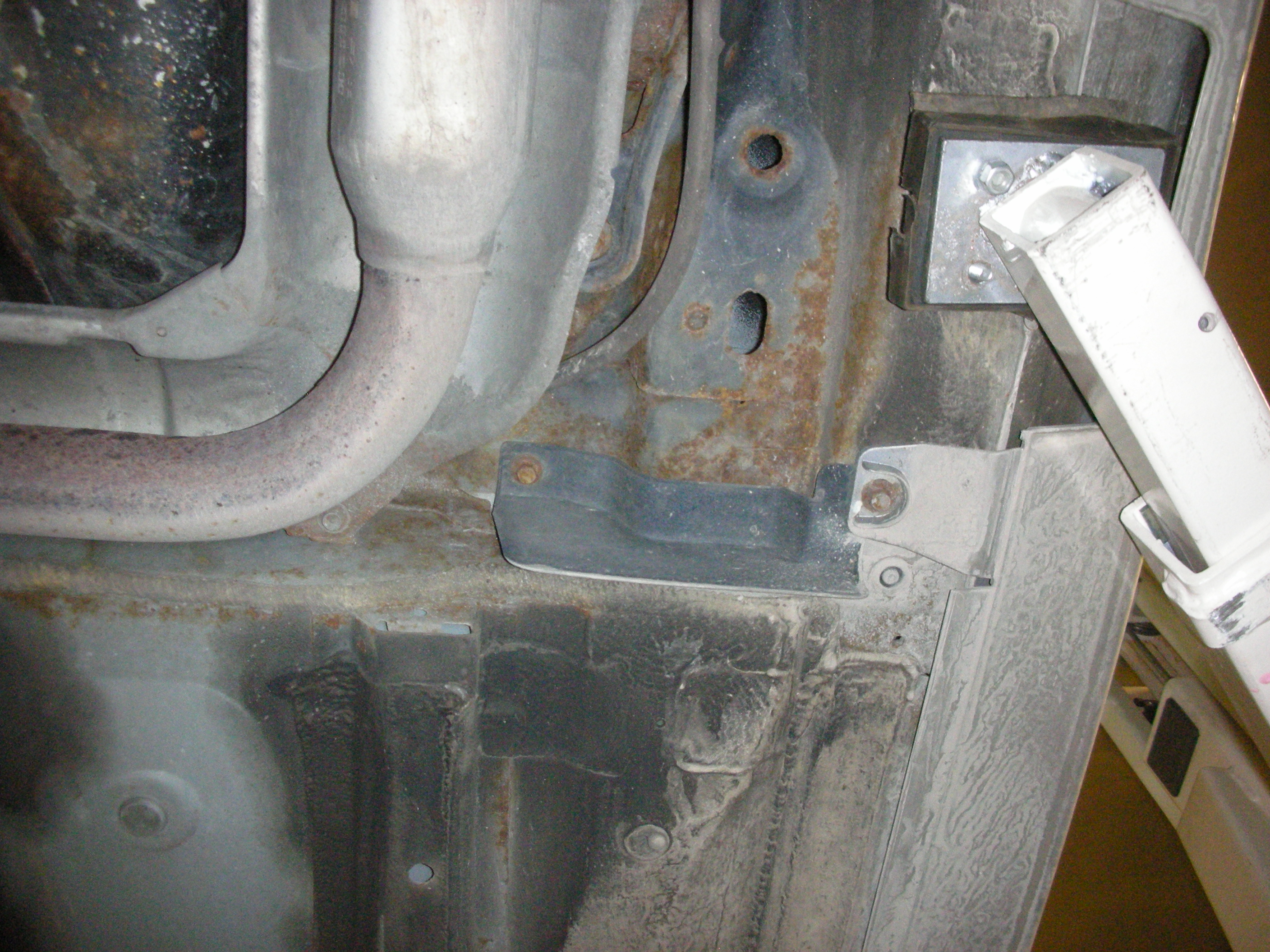

Taky neco pridam.Co rikate na tohle? Velmi šťastný Auto z roku 2004 V inzeratu prodejce uvadi bez koroze Velmi šťastný Je realne to dat do kupy? Rekl bych, ze je to mnohem horsi nez co posilal Gabo Tak to valím bulvy
noo ty dvere nic strasnyho nebo nenormalniho u accordu ,proste hnedka resit ,zadni dvere to vypada jen na ten krici plaech odsroubovat a nechat prelakovat , spodek to samy pulka kluku tady ma takovej spodek n aaccordech neli vice Velmi šťastný resit co nejdrive a dat nekomu kdo to fakt umy ne nekde v garazi na cihlach Velmi šťastný
a s cenou uz nic neudelas pokud jsi nesjednaval slevu na miste za chyceny dvere a lemy mas smulu no ..
vracet bych to nevracel proste je to 13let stary auto ktery jezdilo v zime, kdo ceka u takovyho veku ,ze bude jak novy tak to nejsou kolikrat ani dnesni par let stary auta Velmi šťastný a treba ja to mam lepsi pac mam min Km ale do roku to budu mit stejny pac tomu se nevyhnes kdyz jezdis v zime ..
