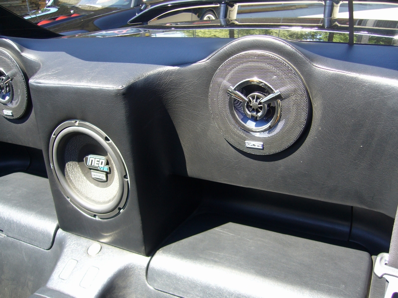

Zdar..taky budu brzy resit hudbu ve sve tarze. Ale nefandim teda uplne zastavbe celeho zadku, uz jen protoze v jednom kastlu mam vzadu nouzove stahovani elektricke strechy. Nasel jsem na netu pro me teda uplne idealni zastavbu, jen ji nejak praktikovat. Po porade s clovekem, co do hudby do aut dela mi bylo receno, ze repro v takove male kabine je dozadu celkem zbytecne, ze by bylo lepsi pritlacit do komp do dveri, dozadu subwofer a lepsi zesilovac..Co vy na to hondari.

Pokud ti jde vyloženě a jen o dobrý poslech uvnitř auta, pak zadní repro nepotřebuješ. Zadní repro jsou v tarze dobré k tomu, aby byla hudba hezky slyšet venku, když je stažená střecha.
Takže kvalitní repro a kvalitní instalaci (na obojím záleží úplně stejně) dopředu a sub a dobrý.
Ta zástavba vypadá pěkně a jednoduše.. I když bych řekl, že ten malinkej woofer v malinký ozvučnici asi na moc hluboký basy nebude..
Radši obětuj více prostoru vzadu pro sub a na zadní repro se vykašli.

No jo, jenze jsem to meril a ten co je na fotkach odpovida subwoferu o prumeru 25 cm. Vetsi se tam nevleze, neslo by to otevirat. Leda by se dal vys a naklonil misto te hrany (naklonil bych asi i ty repra trochu) a dolu sel jen ten sloupek na ten stred, jak je ted. Covece, tobe se rekne ze vypada jednoduse..Ja bych spis uvital, kdyby se dala uz ta zastavba koupit. Jenze tohle jsou jen screeny neznameho puvodu, takze budu muset zapojit svou fantazii a nervy. Predbezne to vidim na vyrobu te stredove bedny na subwofer, vrchni plocha bude z jednoho kusu po cele delce. Dodelam boky, pak to spojim a doladim spary atd. Dilo dokona calounik do kuze. No, sam jsem zvedavy, jestli to dilo ve finale nebude lezet v popelnici HaHaaa Jinak hudbu uz bych nejakou mel v merku diky zmínenému hifistovi. Nejspis dam tvrdohlave dozadu repra, jen na dokresleni "prostoru", ale to on jeste nevi. Nemuzu si pomoct, chybel by mi tam ten zvuk. Nic vybusneho, co by mi explodovalo u hlavy.

Když si zadní repra dáš za hlavu, neuslyšíš přední... Co je lepší?? Úsměv Celý prostor a jeho vnímání je nejvíc závislý na poloze předních výškáčů...
Ten woofer se mi zdál na fotkách menší (tak 200mm).. Neměřil jsem, nevím.. Mezi 250tkama už se nechá vybrat solidní basáček i za dobrou cenu..
