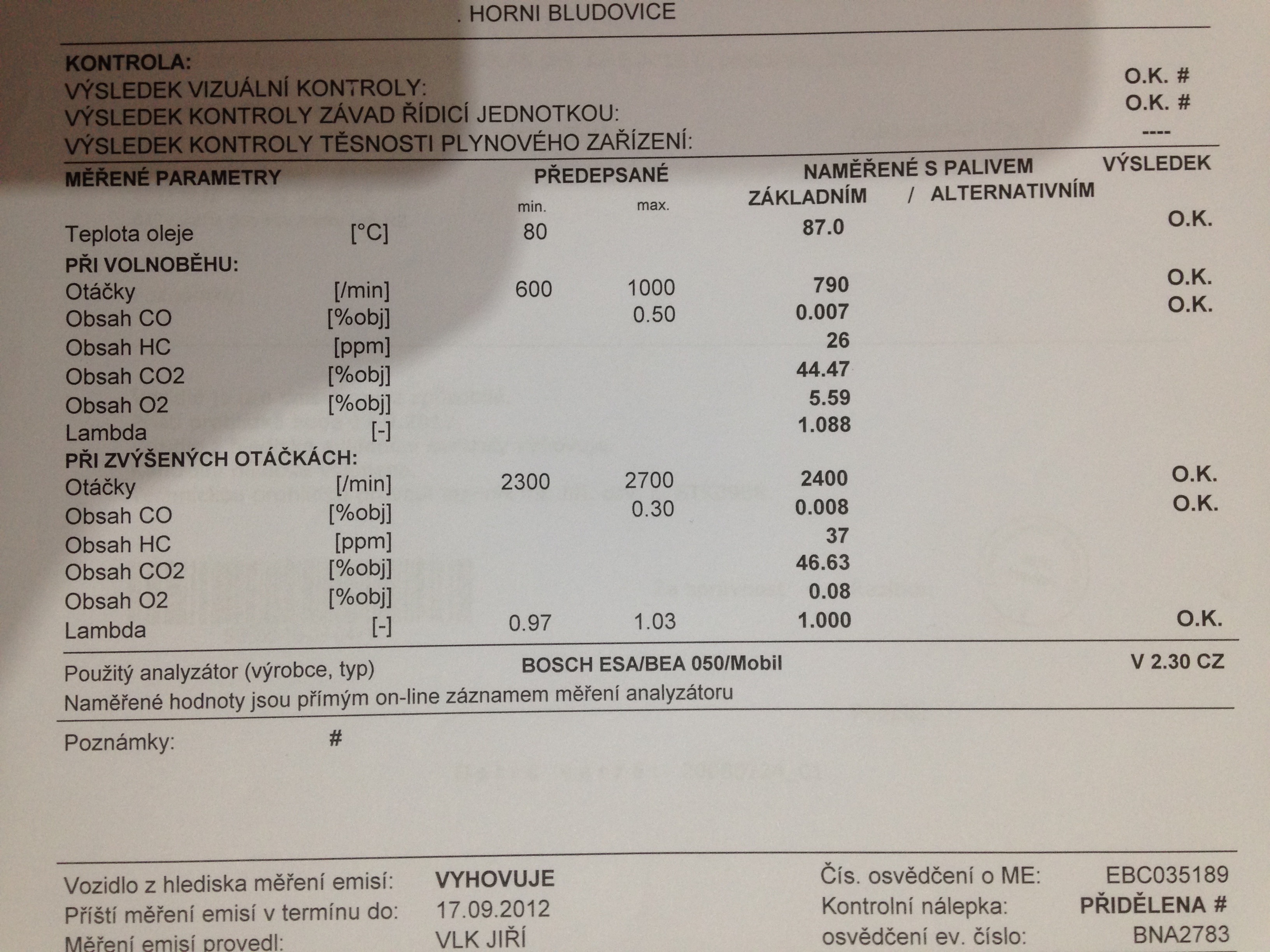

Vorel napsal:
Jak rozdílné budou emise v porovnání orig. 1.3 karburtátor po předělání na 4bod. vstřik. Je nějaká šance že projdu emisemi, podotýkám. sání orig. výfuk komplet originál katalyzátor orig. a nová lambda sonda Denso podle mě by vstřikování mělo mít nižší emise i když je použita jednota pro vyšší obsah. Neporovnával někdo velikost emisí na 1.5 např d15b7 vstřikování vs 1.3 D13B2 karburátor? Co bude mít nižší emise?
zkusim pohledat papír od měření emisí ještě před swapem a můžem porovnat hodnoty možná nám to něco řekne
edit: nevím jestli to nějak pomůže ale našel jsem hodnoty na mojí D13B2 a poté se swapem
D13B2.JPG, 2.34 MB
D13B2 Vtec.JPG, 1.79 MB
