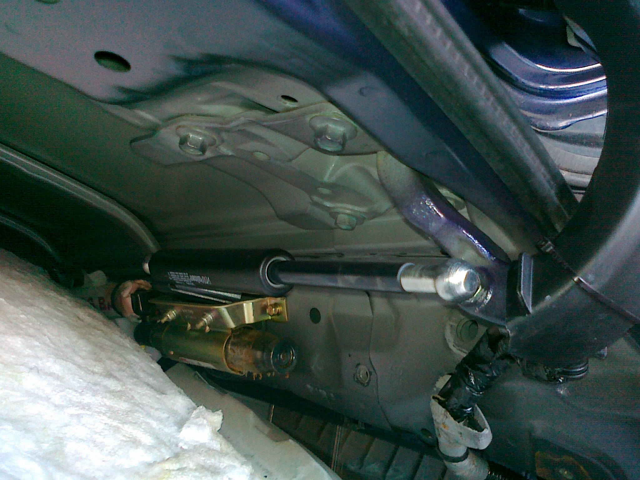

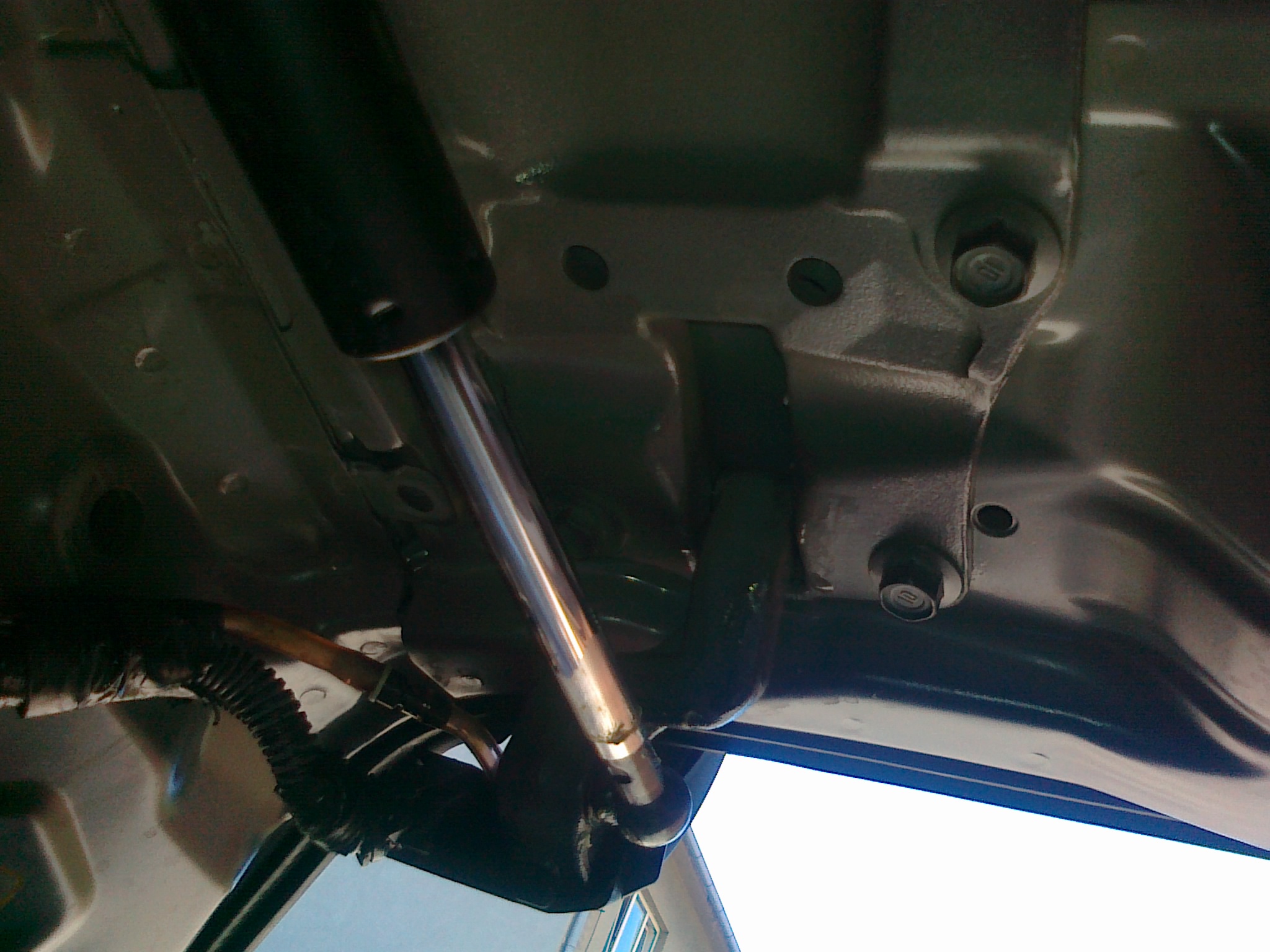

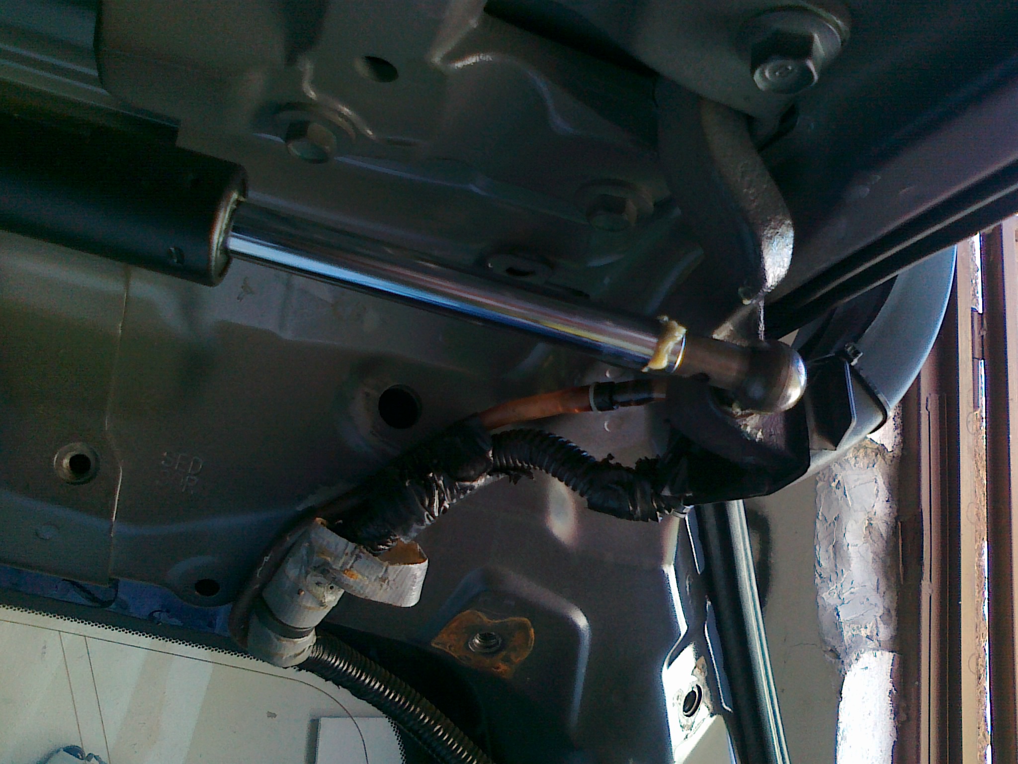

von-pivoj je teď offline  von-pivoj
PříspěvekZaslal: 22.2.2016 , 13:42   Citovat
jakubM napsal:
Nepamatujete si, na jaké strance nebo kdo tu řešil nefunkční zadní ostrikovac? Mam flek na tapecu a nestrika..
Tak to máš asi prasklou hadici k ostřikovači. Je vedena na pravé straně vozu pod střechou. Někde jsem tu dával i fotky ale pro jistotu je znovu přikládám. Když se obrníš trpělivostí pro demontáž tepecíru tak to dáš i v domácích podmínkách.
110720151660.jpg, 714.7 kB
110720151668.jpg, 580.99 kB
210720151682.jpg, 804.07 kB
Příspěvky: 465
jakubM je teď offline  jakubM
PříspěvekZaslal: 22.2.2016 , 17:18   Citovat
ouuu... ta demontáž bude asi pěknej vopruz... není na to nějaké schéma? abych něco omylem neulomil... to mi hlava nebere
Příspěvky: 1967 2008 Accord
