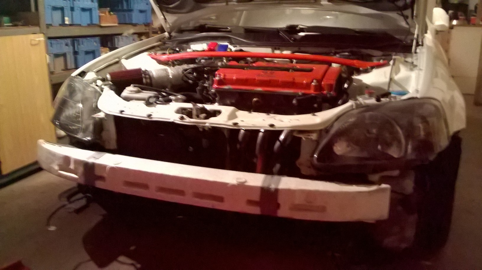

chtěl bych ještě pořešit víko a boční plastový kryt bloku - je vyříznuto - nepříjde mě to dvakrát bezpečné ( vletí kamínek do rozvodů ? )
WP_20160314_010.jpg, 439.56 kB
Příspěvky: 473 2000 Civic Type-S

PříspěvekZaslal: 14.3.2016 , 20:14   Citovat
Vjenca napsal:
zakroužkoval jsem otvor na manifoldu - tam nemá být nic zapojeno ?
dta dirka na mainfolduu by mela byt na sroub na drzak lanka plynu myslim, chladic ,matka ne ma to byt voln kvuli vibracim proto je tam ta guma , na pevno jsem to nemel ani ja ,kryt rozvodu postaci sehnat serie.. jinak ten koncak urcite bude dobrej a tichej ja mam tu samou znacku i typ tlumice myslim ,akorat jeste nezalozenej HaHaaa

R3S je teď offline  R3S
PříspěvekZaslal: 14.3.2016 , 21:33   Citovat
Vjenca napsal:
tam má být zapojený ventil řídící odvod par z uhlí , kterej tam není , taktéž nádobka na uhlí . takže vyřešeno
PříspěvekZaslal: 14.3.2016 , 21:34   Citovat
Vjenca napsal:
ještě chladič ? to je přimontováno na volno, nebo tam má být nějaká matice ?
tohle bohužel sedět nebude protože je to nějakej aftermarket chladič kterej je kratší , navíc ta stěna je repliková.. bohužej jsem to už tak koupil od ondry bisahy
Příspěvky: 3364 2004 S2000
Vjenca napsal:
jsem pro
