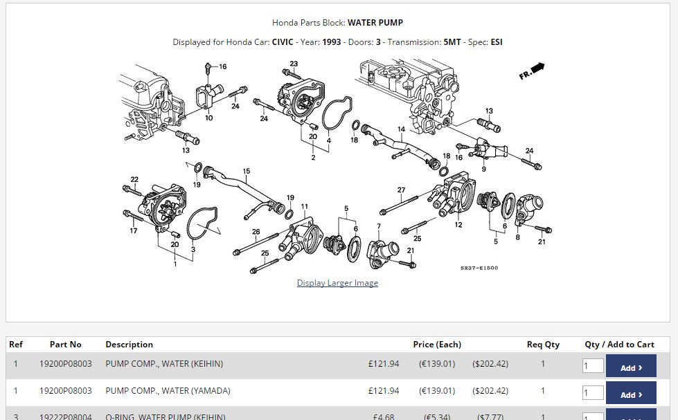

mam dotaz, jak poznam jakou pumpu obednat jeste pred rozebranim motoru? jde o to ze na ESI se delaji 2 typy, kdyz to hledam podle vin, tak taky mi vyskakuji 2 typy, nejake rady?

Jakože v EPC jsou pro jedno VIN dva druhy vodní pumpy?
Já tam teda vidím jedno OEM číslo pro obě pumpy.
Tak bych spíš hledal podle OEM čísla.
Vladane,
vůbec neřeš, je to OEM, jakoukoliv klikneš, tak buď podle toho OEM Part Numberu najdeš v katalozích náhradu anebo ne. Vůbec nemusíš se bát.
