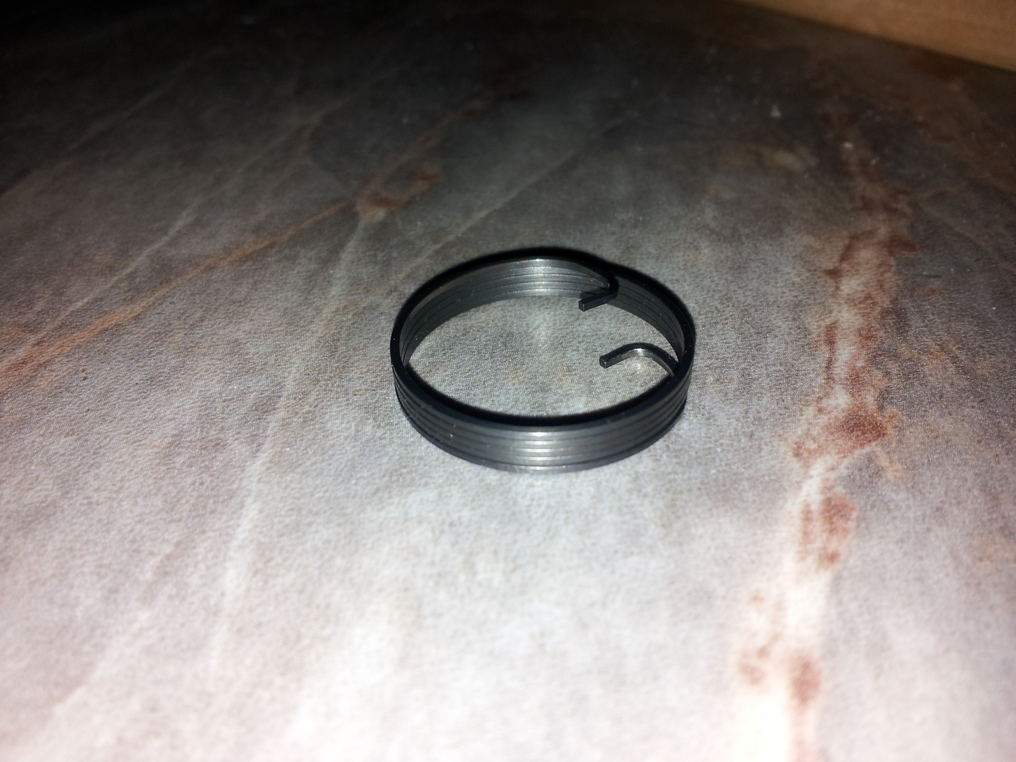

Návod parádní.Jen detailek při rozdělávání madla.Pokud člověk nekoukne do manuálu tak ho může pěkně zprznit tak jako elektrikář kterému jsem ho dával.A přitom stačí jen zevnitř madla zatlačit do dirky třeba imbudem do L a je to venku aniž by se něco poškrábalo.
No abych se dostal k tomu na co se chci zeptat.Motorek byl přesně podle návodu pěkně zasviněn tou uhlíkovou pastou.Vyčistil jsem ho,ale blbec nedočkavej zkusit zda je to ok jsem to hned připojil a zkusil bohužel ještě rozebraný a vylítlo mě to velké ozubené kolo i stou pružinou co je pod ním a nějak se mi nedaří mi ji dát zpět.Nakonec jsem to zkusil bez ní a funguje to,ale k něčemu tam ta pružina jistě bude.Dokáže mi někdo poradit k čemu popř jak ji tam namondit?Třeba to někdo má doma rozdělaný a může mi to vyfotit.Díky za odpověď.
PS:Jedná se o tuto pružinu.
