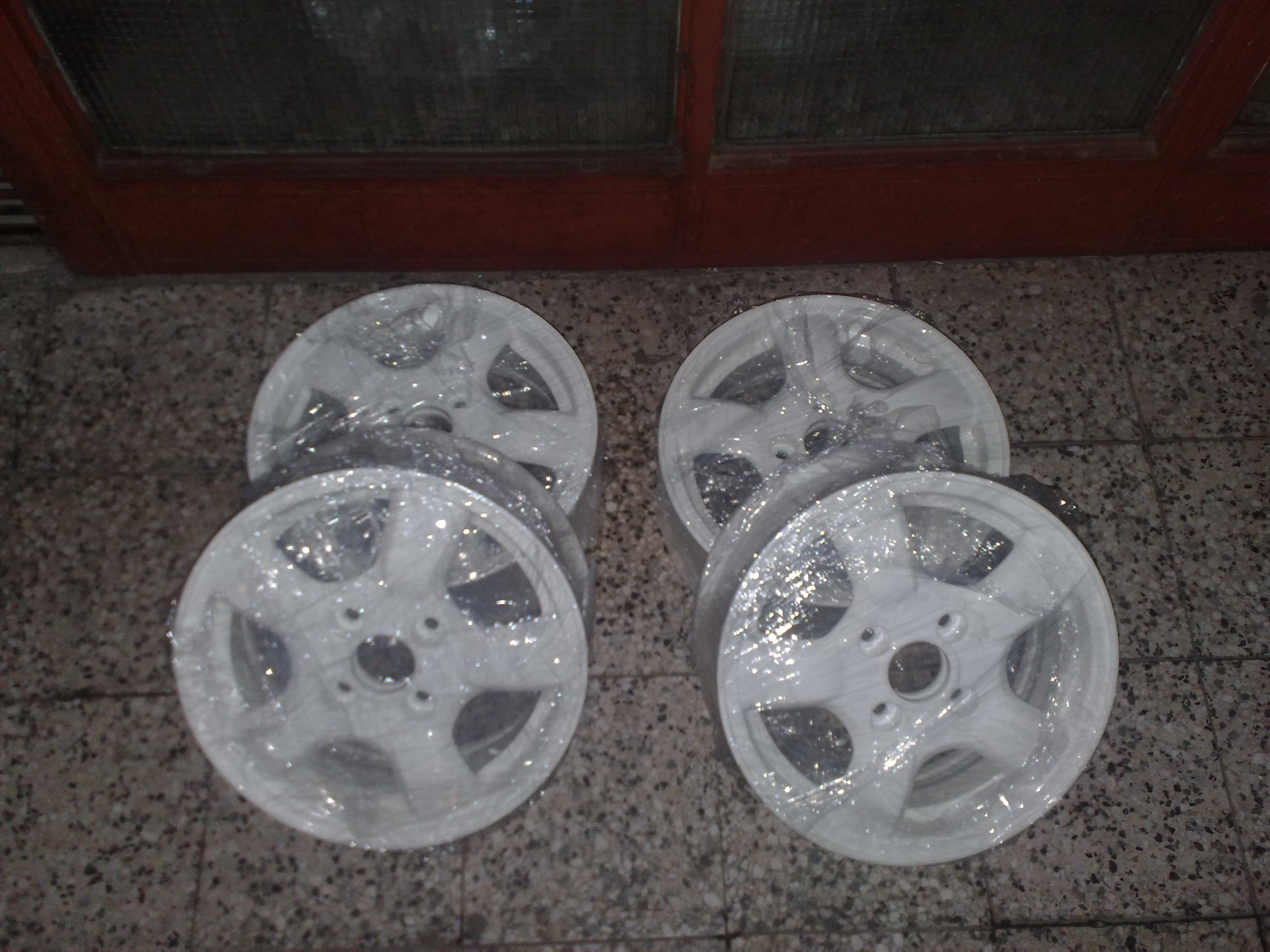

Ted jsem si nechal komaxitovat kola a jsou opravdu paradne nalakovane, takze kdyby nekdo chtel, tak cena za jedno kolo je cca 500kc ( v cene je opiskovani+komaxitova barva+transparentni lak)

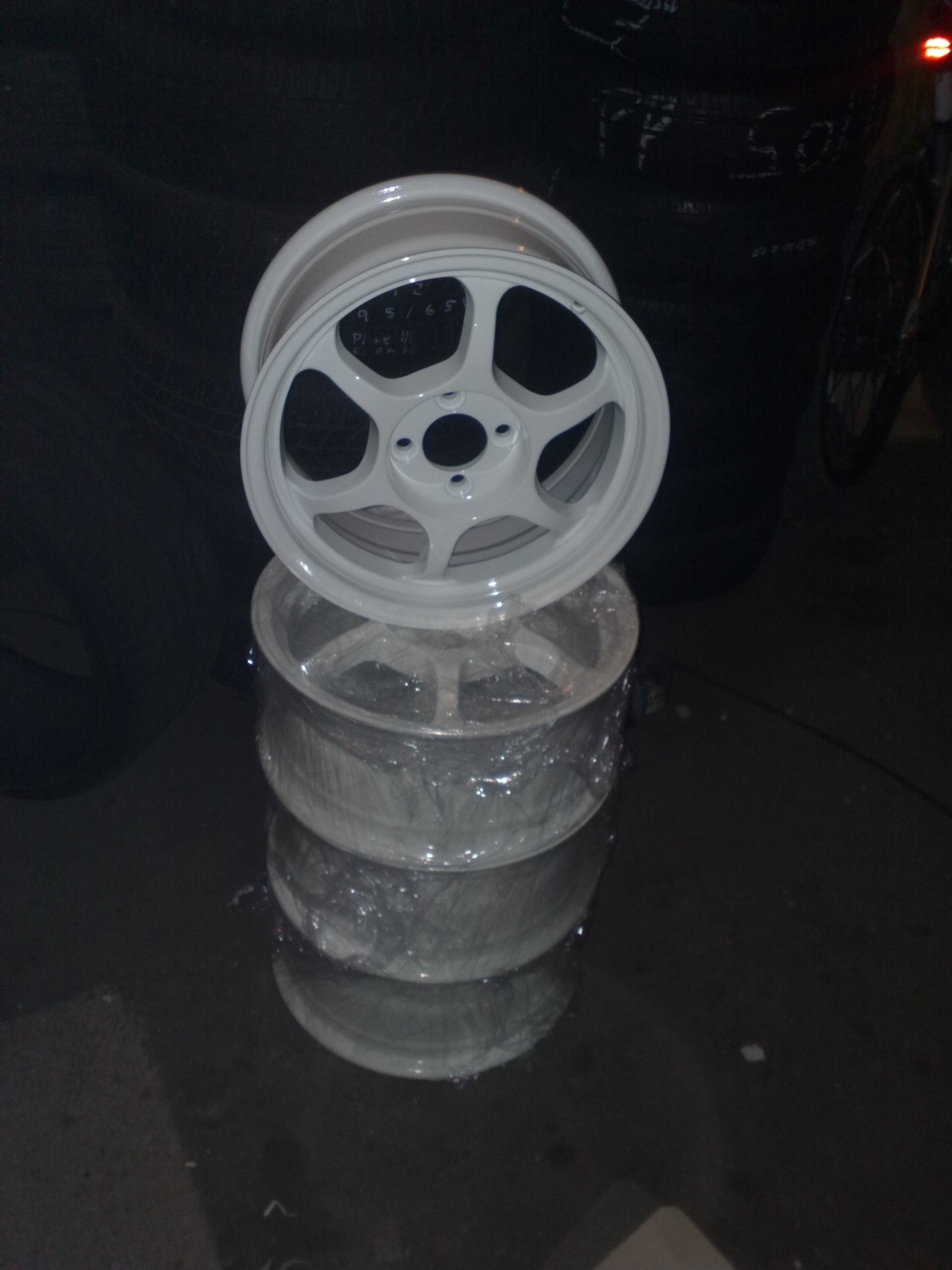

nejake ty 18

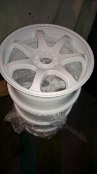

mam tady dalsi krasavce, kdyby mel nekdo zajem 4000kc origo anglan VTI 4x114,3

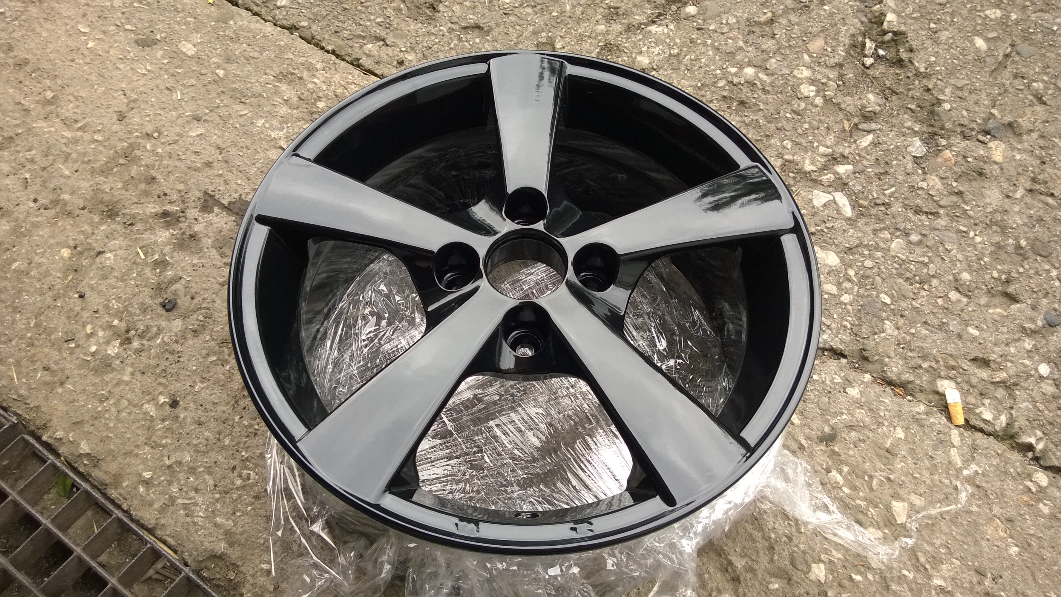

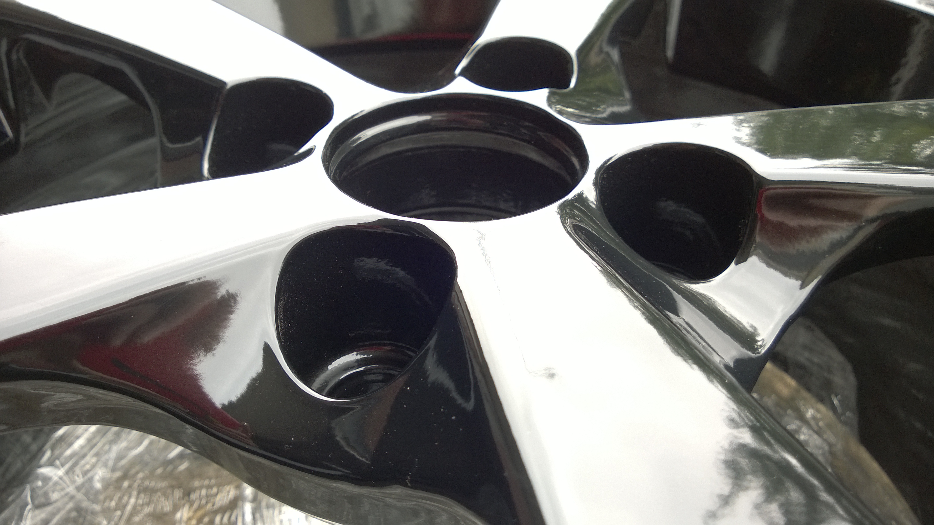

Cus jen otazka nechaval sem si taky lakovat kola komaxitem opiskovani barva plus lak. Celni strana kol je dobra jen na jednom kole okolo stredu jakoby vypenila barva a z vnitrni strany je to hodne u vsech kol. Nevite cim to je? Bylo mi receno že kola byla jezdena v zimnim obdobi a zpusobuje to sul. Tak to valím bulvy Moc se mi tomu nechce verit co vy na to?
Příspěvky: 35 2005 Civic Sport
Jak malej Jarda [2]
PříspěvekZaslal: 9.3.2015 , 21:13   Citovat
GhosTypeR napsal:
je to tak, pokud jsou kola jezden v zimním období dlouho, jsi jakoby prozrane soli( vytvořené kratery) a tam piskovani nepomůže, takze nekecaji

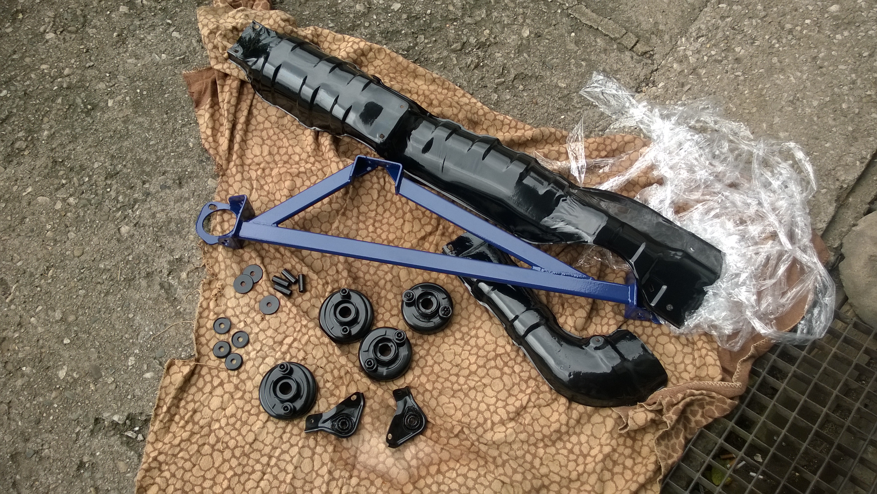

Zase neco, tentokrat pro fasta

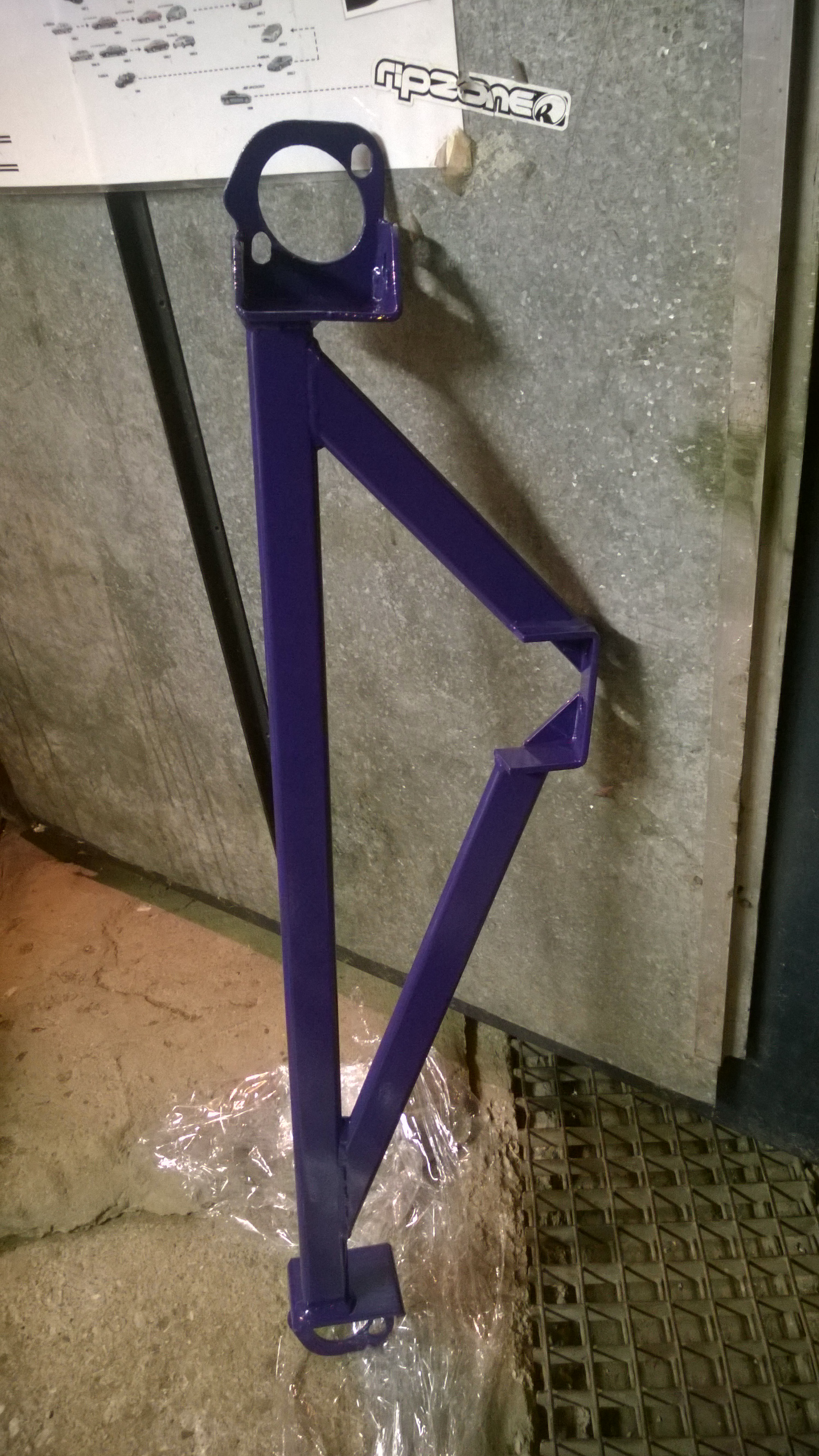

Zase nejake blbosti

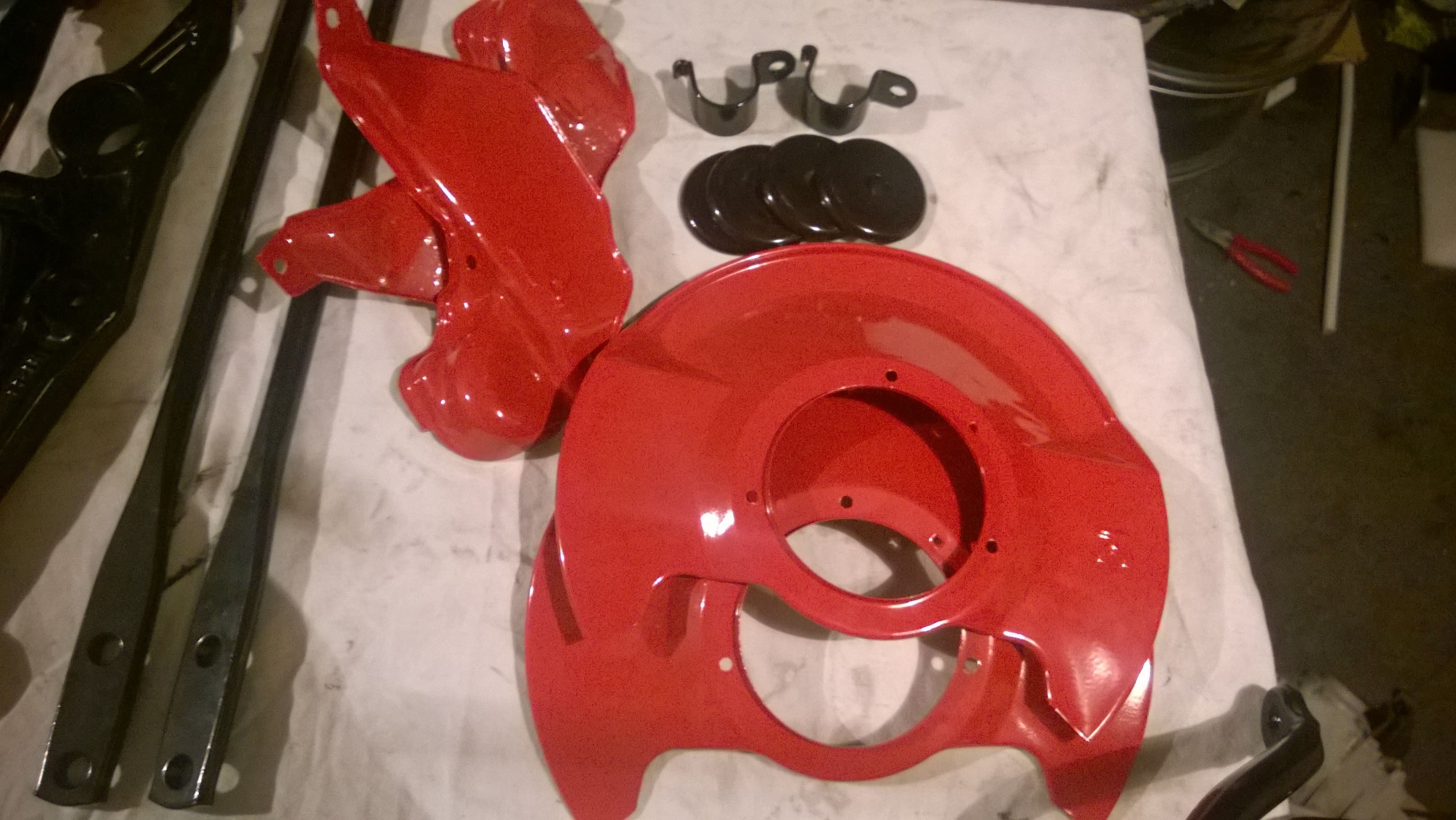

Je vhodne piskovani a komax na brzdice, kdyz se dela repas?
Příspěvky: 1646 1990 Civic
PříspěvekZaslal: 9.6.2015 , 15:16   Citovat
Adamek napsal:
Když nepojedes okruhy pak ano, není probblem. Ale na okruzích pry shoří. Úsměv
Ja mám dva roky červené a ani nestmávly. Ale nevím jaky je rozdíl mezi vyrobcema práškových barev jako jsou Komaxit, COLOR, IGP, Europolveri atd..
