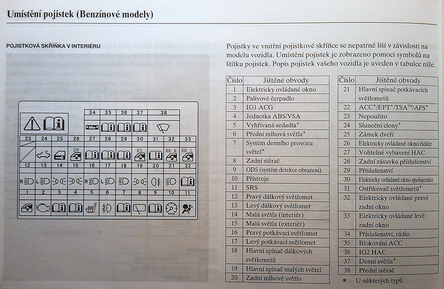

Nazdar viete mi povedat kde ma poistku zasuvka v odkladacom priestore vedla sofera? Z nicoho nic prestala fungovat. Pod riadiacou pakou funguje aj v kufry funguje. Da sa to nejako rozobrat alebo co? Dakujem

Zkoušel jsi i jinou zástrčku?
Jinak bych se zaměřil na 28, 29... možná i 34... (tedy pokud máš benzin, u dieselu to může být trochu jiné)
Pojistky interier - CR-V benzin.jpg, 1.03 MB

Poistky som pozeral 28 aj 29 vsetko v posadku 34 som neskusal nakolko radio ide normalne. Vpredu zasuvka funguje aj v kufry takze netusim kde je problem.

problem je v pojistce nebo v koncovce toho napajeciho kablu ktery tam davas, vetsinou to je nejaka cina kde plati "co kus to original" takze musis s tim hybat do vsech stran aby to chytlo kontakty
ale pokud ti ten kabel normalne funguje v jinych zasuvkach v aute tak pojistky

No ale aux funguje normalne a podla zapojenia by mal byt na tej istej poistke.
