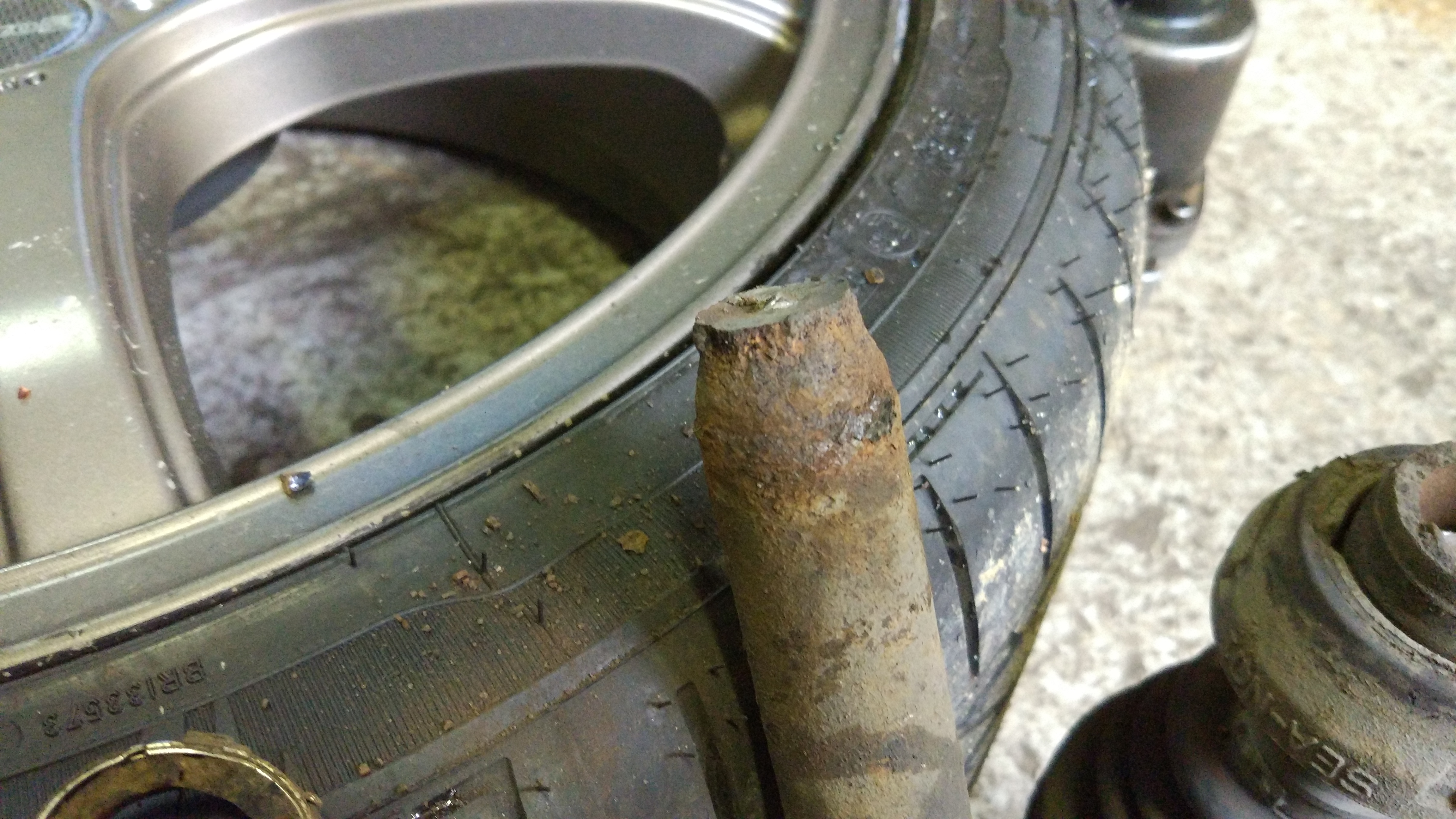

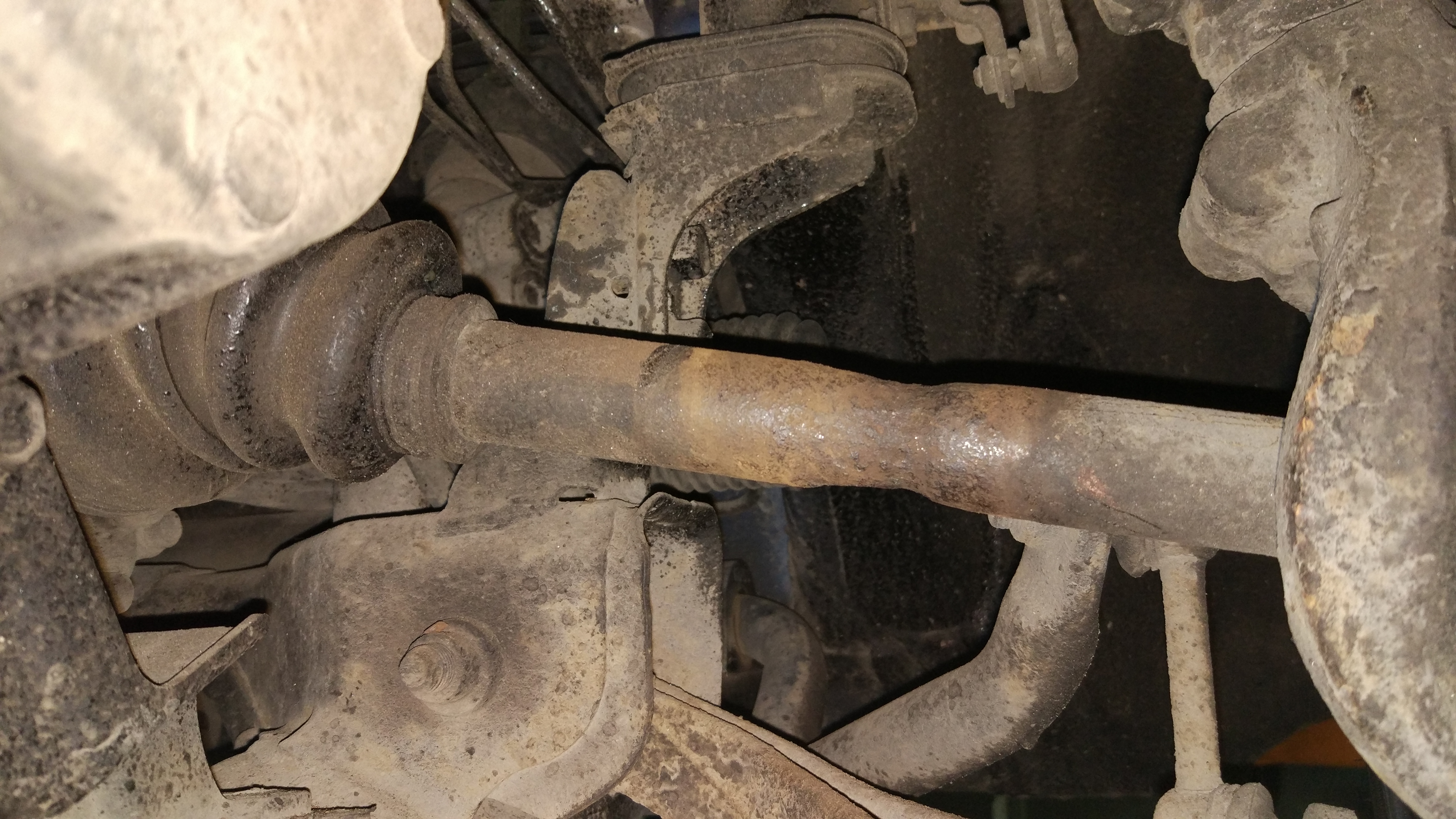

S kámošem jsme zkoušeli natočit video rozjezdu z 0 na 100, abych měl porovnání, až vyměním svody a nechám udělat reflash. No asi po 6. rozjezdu z launchcontrol se otáčky krásně zvedly a už jsme slyšeli jen cvakání a bouchání Úsměv pravá poloosa to nevydržela.
Pokud jste poloosy ještě neměnili, doporučuju zkontrolovat stav poloosy pod gumovým kroužkem. Pokud vám nepůjde odsunout na stranu, je jasné, že vypadá nějak takto viz fotografie.
Jen pro info, nová pravá poloosa stojí v Hondě 21 000 Kč.
Použitá 3 - 4 000 Kč.
No v každým případě nepodceňovat. Mě naštěstí měl kdo a kam odtáhnout, takže pohoda.
