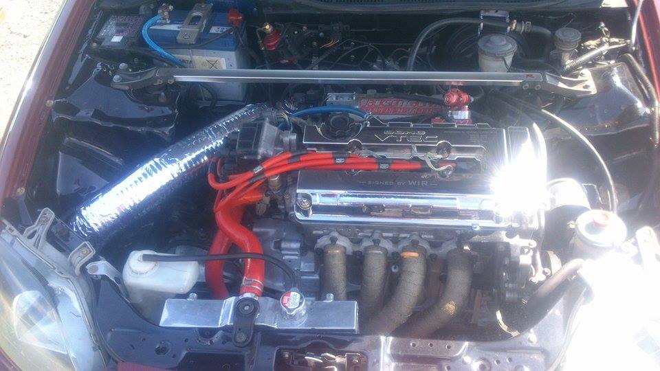

Ten pocit kdy se snažíš přes 2 měsíce o domluvení naladění + případné dopravy auta a zatím je to snad největší překážka co jsem měl. Taková směšnost. Ble
Tak aspoň LowQuality foto toho sání v.1, filtr je teda mezi nárazníkem a podběhem, směrem ke klapce je je to dvojité něco jako má AEM navíc omotaný thermo páskou co by měla teplo odrážet. Hezký to moc není ,ale snad funkční.

PříspěvekZaslal: 6.5.2016 , 9:13   Citovat
Odstínění vypadá v pohodě. Kdo ti to má vůbec ladit? Ty teď jezdíš přeplňovaný motor se sériovou mapou?

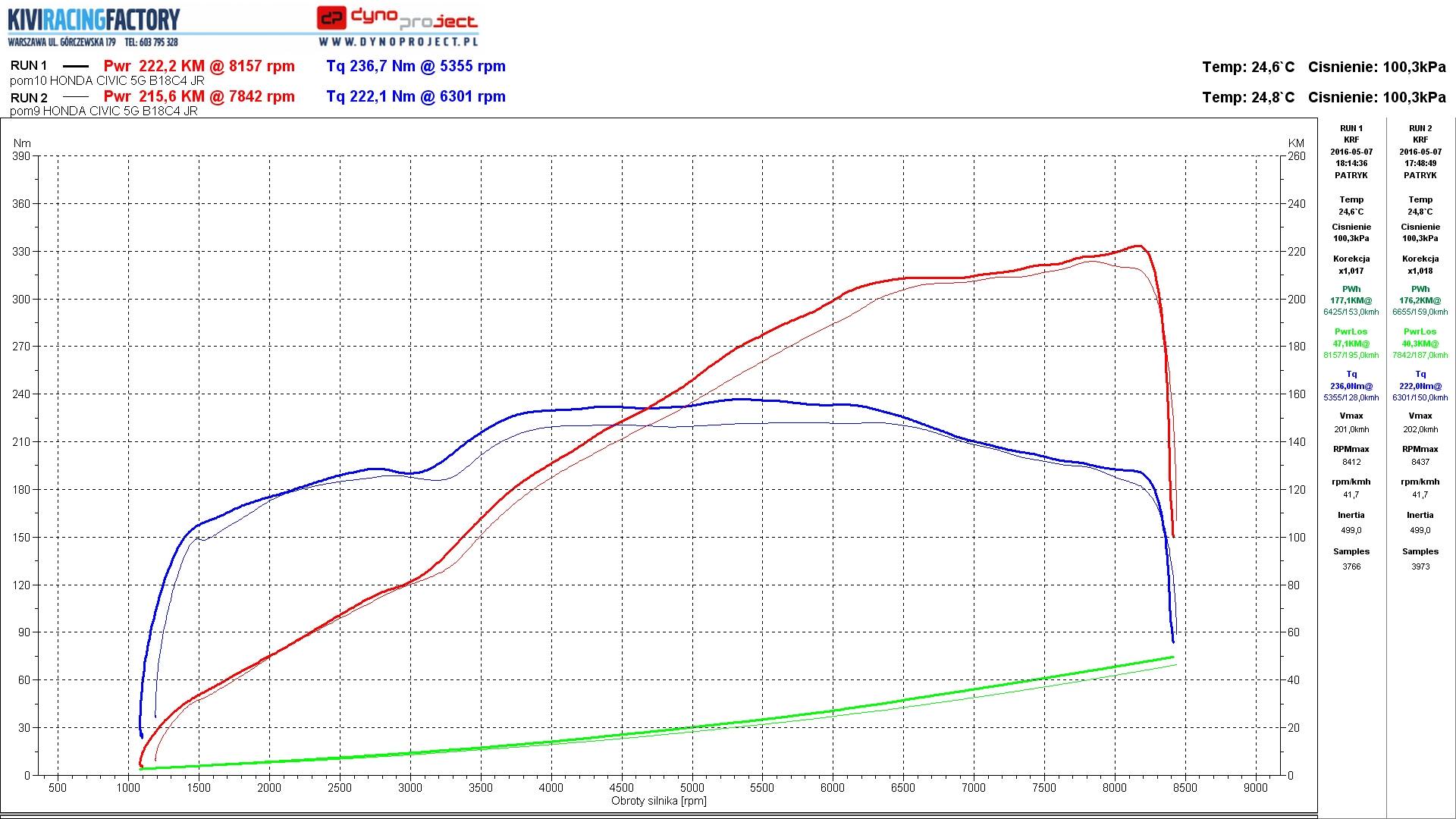

Waszava za náma, jsem mrtvej.

pospa napsal:
Pěkný VTEC kolik to fouka na 220hp ? Chystam se do kompresoru na crx ee8. Tak to tady bedlive sleduji Velmi šťastný Hihi

PříspěvekZaslal: 8.5.2016 , 14:18   Citovat
To je graf z jakeho auta? Vidim tam C5G....nebo to je blbe napsane a je tvuj? Nechci nejak rypat ale kroutak 240 neni nic moc ani ty kone na kompresor. Jeste to neni teda doladeno nebo mas schvalne takovy vykon aby to motor vpoho zvadl?

9turion napsal:
kroutak 240 neni moc ? ja bych řekl že to je až dost je to dobrý

PříspěvekZaslal: 8.5.2016 , 17:26   Citovat
Je to blbě napsané, je to moje auto. Čekal jsem taky vyšší výkon, ale zase né takovej krouťák. Nevím jakou máš zkušenost s JRSC ale dle mě asi v normách v porovnání co sleduji USA. Čekal jsem lepší špičku, předtím jsem měl jinou mapu a zkoušel ladit sám a řekl bych že byl vršek lepší, ale to může bejt jen domněnka. Dle mě je to naladěné aby to bylo spolehlivé a bezpečné, měl tam i vyšší krouťák a řekl že už je to nebezpečné.
Všechno je o teplotách, momentální tlak do 0.45b - standart jrsc, vyšší tlak nemá smysl bez chlazení. IAT se v tahu vyšplhá i za 70C a to je problém. E85 by určitě trochu pomohlo.
