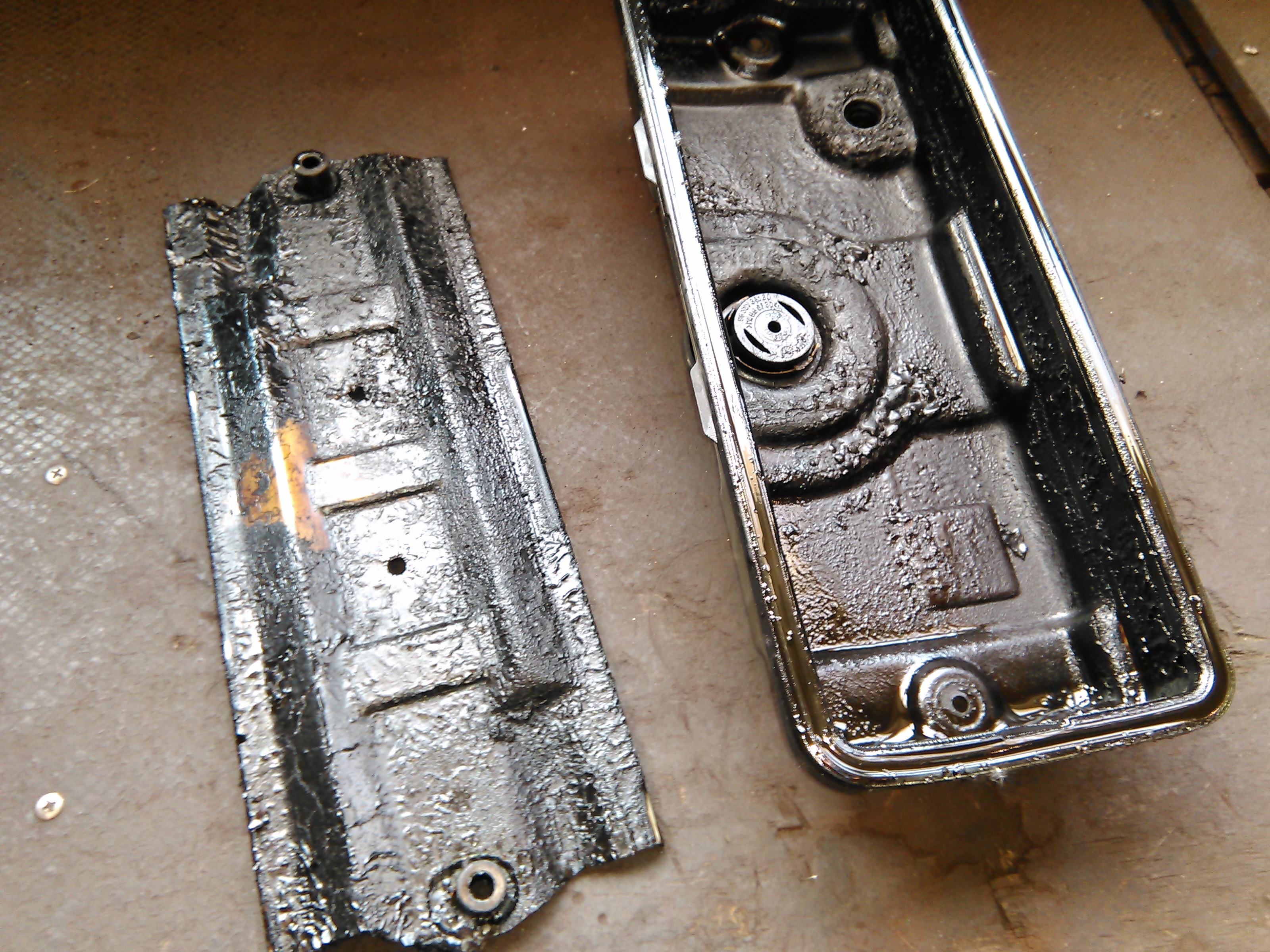

Co to je a jak se to tam dostane?
Trochu jsem s tím pohnul

PříspěvekZaslal: 11.4.2016 , 20:15   Citovat
Že by chladící kapalina? Mrk
Pěkná práce je to dobrý
Asi to nešlo úplně samo, že?

Šlo to dobře. Tak nějak už v tom mám trochu praxi Se stydím
Jinak ano, pravděpodobně ten hnus způsobila chladící kapalina v oleji. Nikdy jsem neslyšel výraz glycol a hlavně do teď jsem vždycky viděl "karamel" jako výsledný produkt vody v oleji to mi hlava nebere

jak uz bylo napsano z chladici kapaliny, ty jsou z etylenglykolu nebo propylenglykolu OK
PříspěvekZaslal: 12.4.2016 , 13:15   Citovat
A proč z toho vznikly povidla a ne karamel? Úsměv
Příspěvky: 10246 1989 Civic
Administrátor
PříspěvekZaslal: 12.4.2016 , 14:13   Citovat
Protoze emulzi vytvari voda s olejem, ale kdyz pouzijes neredenou chladici kapalinu tak ta s olejem vytvori totok. Úsměv

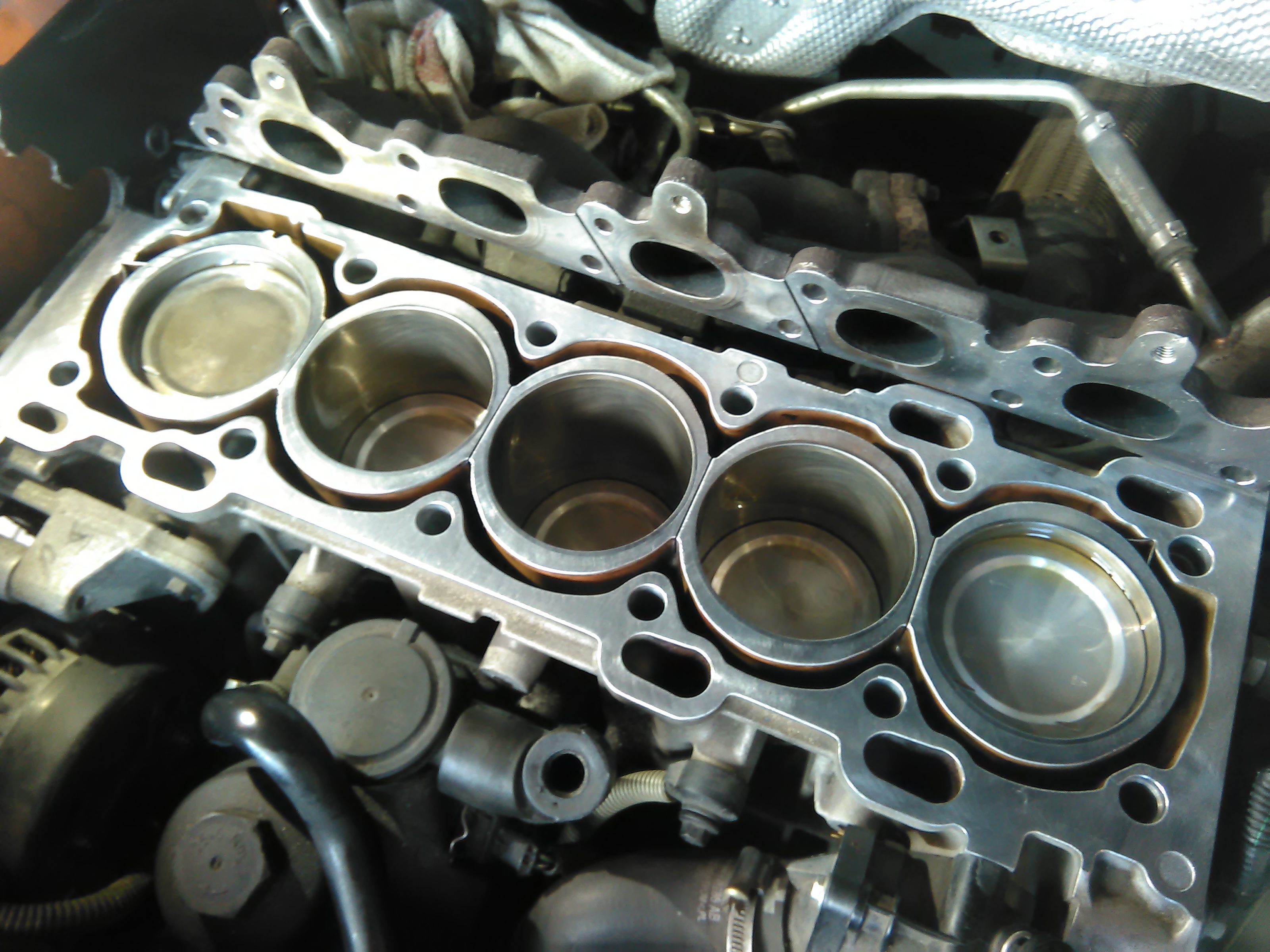

Ja mam na ty chuťovky štěstí
Šlo by to líp ale za prvé bo pežot a za druhé bo není čas

PříspěvekZaslal: 1.5.2016 , 10:58   Citovat
FastCivic napsal:
si to zrobil po ostravsku ja? Velmi šťastný

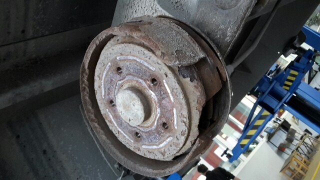

sice nie z auta ale z privesneho vozika Úsměv
NIeco mi tam puka a skuste mi dostelovat brzdy Velmi šťastný Velmi šťastný Velmi šťastný

PříspěvekZaslal: 6.5.2016 , 19:39   Citovat
Dostelovane ? pořádnej výtlem

To jak jeden typek s Feldou ze pri brzdeni mi to taha do lava ale inak vsetko ok. Pri kontrole brzd pravy valcek zahrdzaveny a tester kapaliny max v cervenom. Ti ludia to maju uplne na haku. Brzdy su alfa a omega na aute naštvanej
