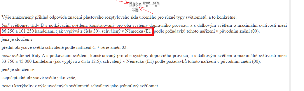

E9 znamená, že je to je homologácia pre Českú Republiku. Nič to ale nehovorí o homologácii svetlometu. To homogoluje iba ten porodukt, že spĺňa bezpečnostnú vyhlášku o elektronike.
V obrázku je príklad z tej českej normy o homologácii svetlometu (tá je doležitá pre STK, políciu a podobne). ICh viac menej nezaujíma či tá LED žiarovká má homologáciu).
Tam tie čísla znamenajú presné rozpetia svietivosti, a proste všetky veci overené v labáku. Ja ešte preverím ako sa označuje LED, ked je to na svetlomete, priznám sa že tú info na isto neviem, táto norma však píše o HC,HCR a pod. a to je všetko halogén. Ten zoznam som vytiahol zo zahr. fóra, ale to je jednotné svetové značeie, takže to je mediznárodne.
