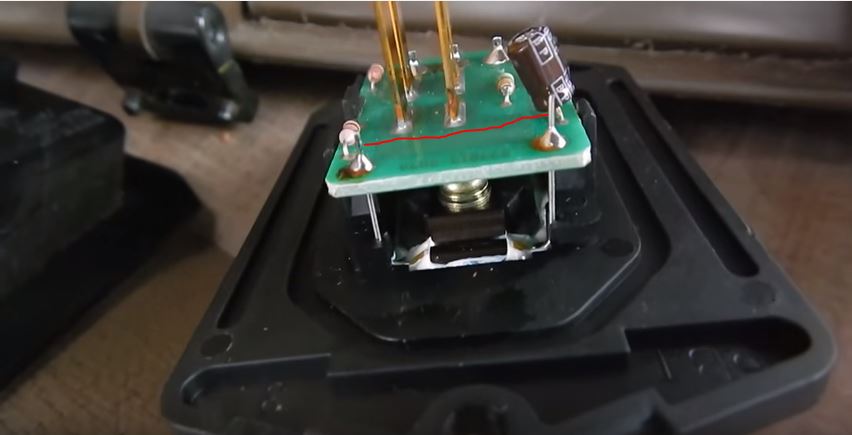

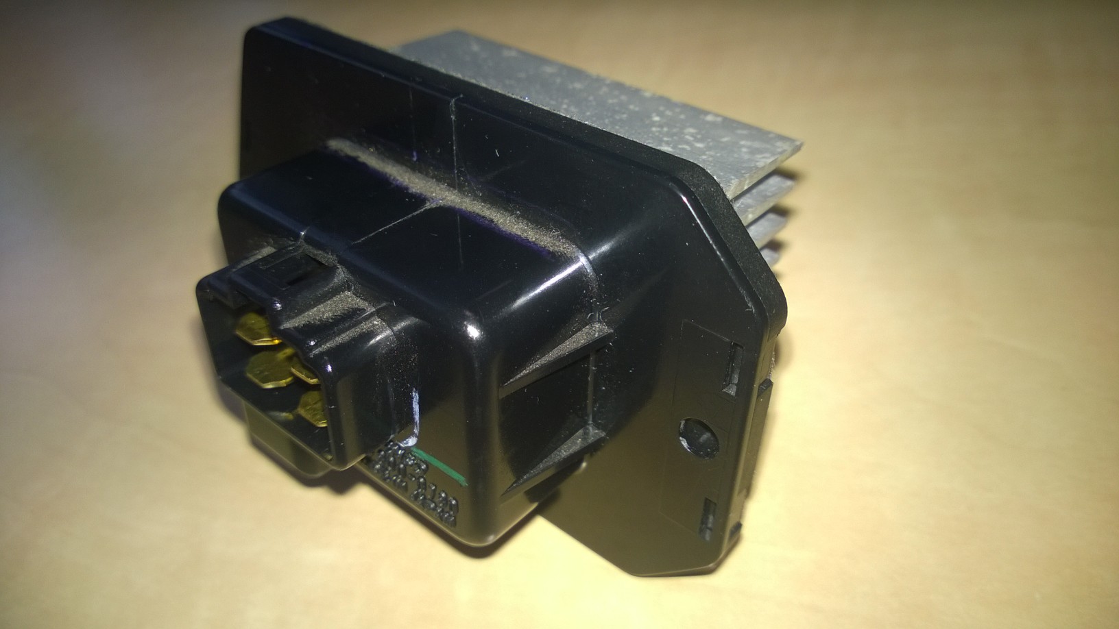

mackomliec napsal:
ahojte z nicoho nic prestalo ist kurenie teda venitlator...vite niekto pomoct dakujem Tak to koukám! Tak to koukám! Tak to koukám! Tak to koukám! Tak to koukám!
Ahoj, řešil jsem před rokem stejný problém. U mě to byl špatný předřadný odpor ventilátoru a myslím si, že to bude i Tvůj případ. V něm se nachází tepelná pojistka, která byla přepálená. Celý nový odpor stojí cca 800 CZK nebo samotná pojistka v něm. Tato: tudy odkaz Pokud jí seženeš, je to záležitost cca 20 CZK nebo to prostě překlemuj kusem drátu Velmi šťastný viz obr. Je to docela častý problém. stejný rezistor používají i jiné modely Hondy
Video kde se nachází předřadný odpor tu: tudy odkaz
WP_20150413_13_40_30_Pro.jpg, 223.69 kB
oprava.JPG, 40.7 kB
