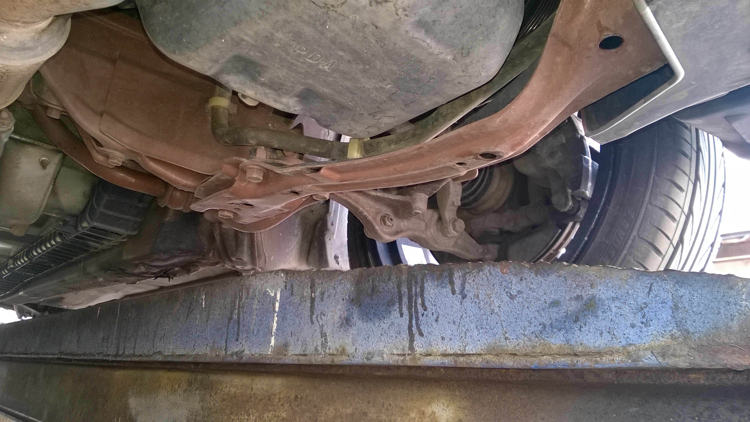

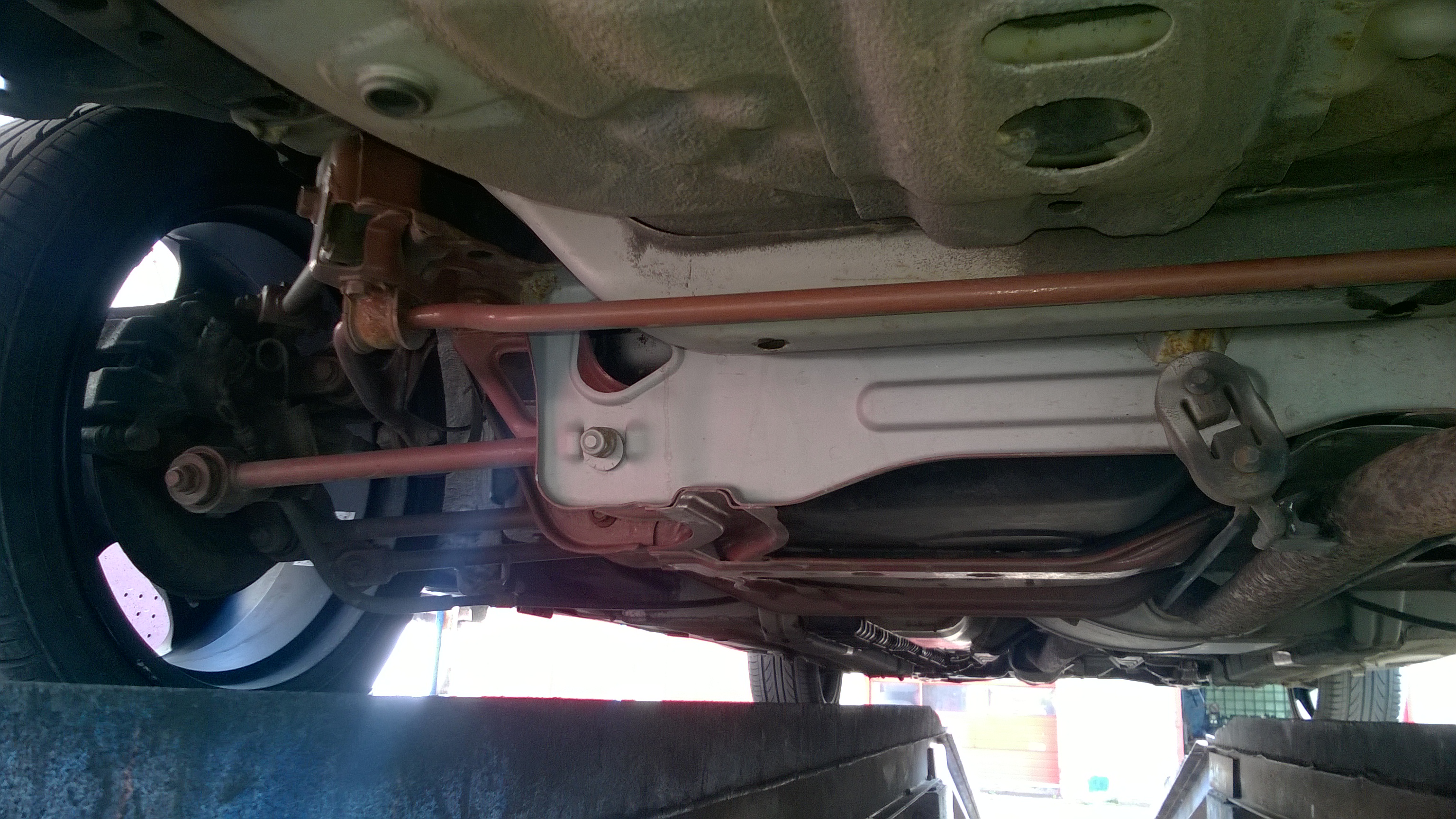

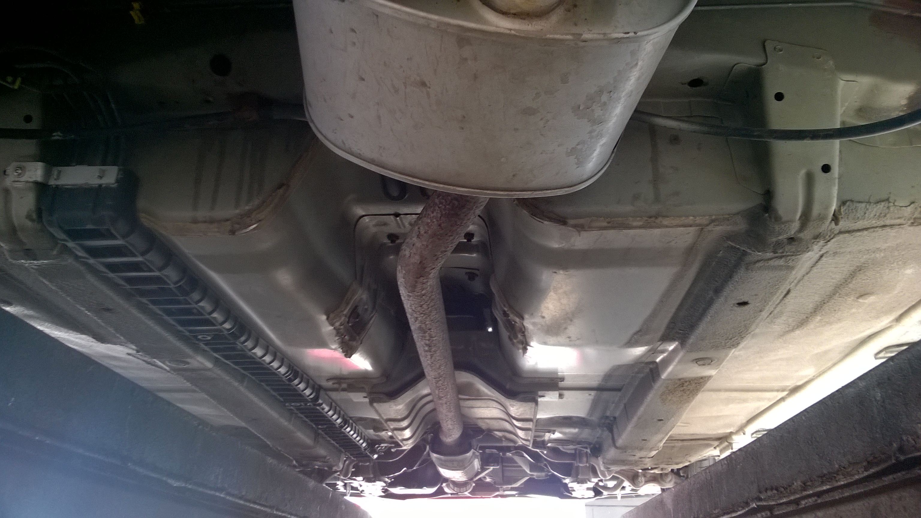

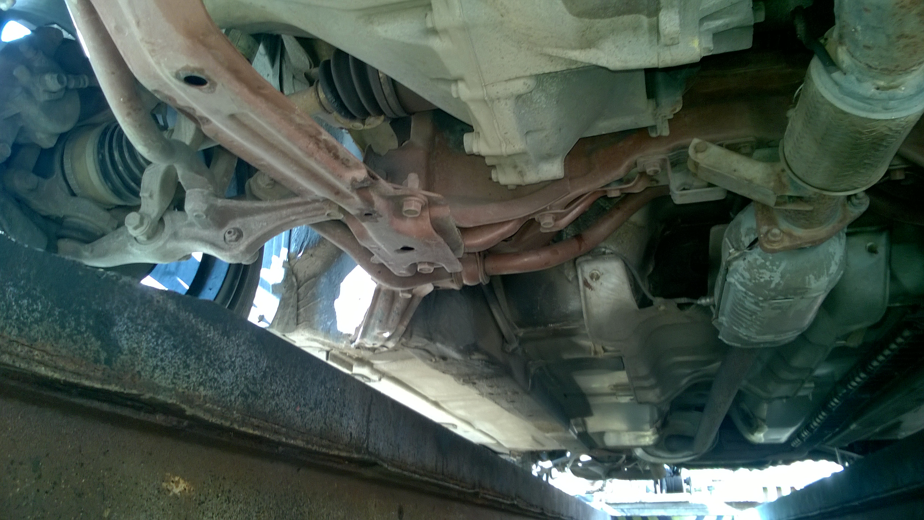

Ahonda Přátelé VTEC .Ten sajrajt u pilového filtru je pravděpodobně netěsnost chladicího okruhu( klima, topení). Páč tam vedou trubky do radiátoru Smutný . To rádio jsem chtěl taky řešit, ale mě by se více líbilo místo klimy a klimu dát dolů pod ten kastlíček Úsměv, kabely vycházejí akorát. Jinak se vám musím také pochlubit. Najeto čerstvých 120 tis., olej měněn po 7500 tis.spotřeba 2dcl a max. SPOKOJENOST ! je to dobrý

Chm, jo... Snad se dokopu k tomu, aby spodek našeho Acca vypadal taky tak pěkně.
Mimochodem, co je to za barvu? A je to broušený? Nebo otryskaný...?

Celej spodek kromě kastle,natřený Alkytonem 2x,nebyl důvod nic pískovat nebo ošetřovat, jen pořádně umýt a odmastit, nebyl tam absolutně žádný náznak koroze, snad jen u různých držáků např.ruční brzda atak. Accouš je opravdu zachovalej. Natřený to mám už pátej rok a opravdu paráda. Sice je masakr to všechno odmontovat ale výsledek je skorodokonalej a u Honda v Chomutově docela koukaly Se stydím

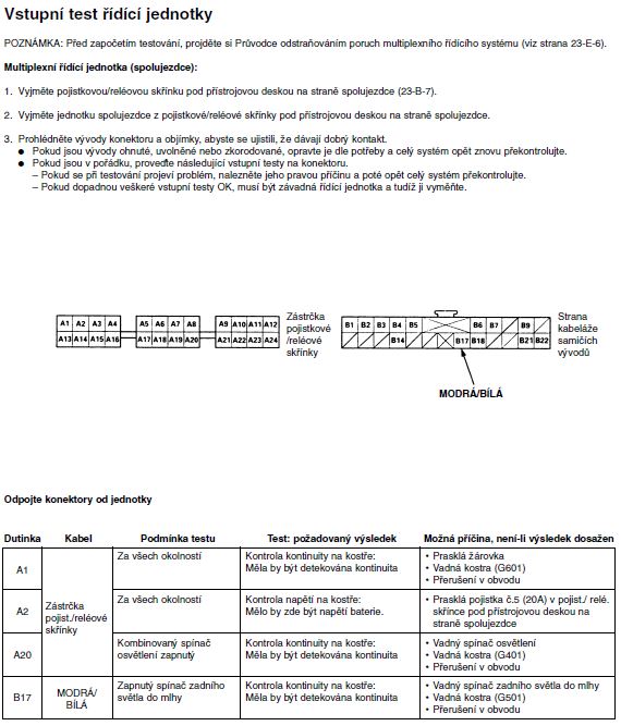

Čau chlapi, neměl byste někdo schéma zapojení zadní mlhovky? Nesvítí mi a nevim, kde už hledat. Proměřil jsem kontakty, tlačítko atd a nic. Netušíte kde jsou relátka k mlhovce? Díky!!
Příspěvky: 98 1999 Accord Type-R
sunnx je teď offline  sunnx
PříspěvekZaslal: 7.6.2016 , 9:15   Citovat
Stevemaister44 napsal:
Jak na to tak koukam tak jestli mas problem v te multiplexove jednotce tak ses v loji
mlhovka.JPG, 62.07 kB
test.JPG, 80.35 kB
Příspěvky: 497 2000 Accord
Stevemaister44 je teď offline  Stevemaister44
PříspěvekZaslal: 7.6.2016 , 10:49   Citovat
Díky moc za rychlou reakci!!! No budu se modlit, aby to ta jednotka nebyla, v jiném případě, vím o jednom krásným acco na díly za hubičku, tak bych hledal asi tam Úsměv ještě jednou dík!
