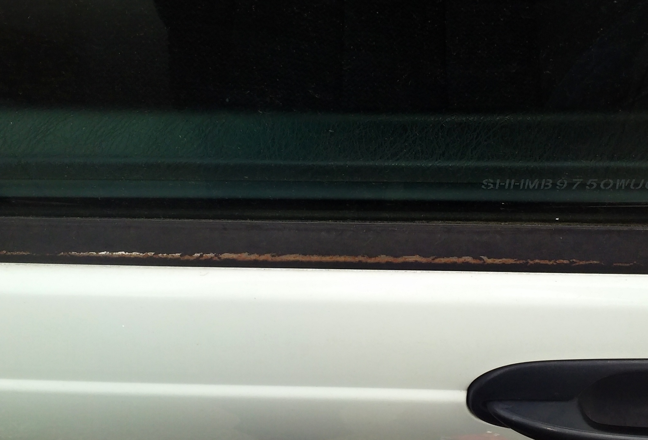

PříspěvekZaslal: 18.5.2016 , 8:16   Citovat
Čím se dá opravit lišta pod oknem dveří? Je to takový jakoby "semišový"
Je nějaká barva co vypadá stejně a neloupala se?

PříspěvekZaslal: 18.5.2016 , 14:20   Citovat
Popřípadě pomůže výměna lišt od zatíkání do dveří?
Příspěvky: 7

Ajsik napsal:
Taky to řeším, napadlo mě, že bych je sloupal, obrousil a zastříkal barvou ve spreji, mohlo by to držet Velmi šťastný

PříspěvekZaslal: 18.5.2016 , 19:28   Citovat
Pozrite par stran dozadu niekto to uz riesil a celkom uspesne: Kuk je to dobrý

majggi napsal:
je to dobrý díky, nějak mi to uniklo je to dobrý
