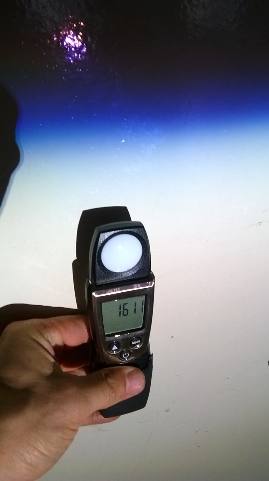

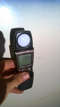

PříspěvekZaslal: 12.6.2016 , 12:36   Citovat
Oplatí sa čistiť svetelnú optiku? Úsměv
- utretie čočky liehom
- prefúknutie paraboly suchým stlačeným vzduchom
200 luxov zadarmo
Pred čistením.jpg, 208.59 kB
Po čistení.jpg, 221.12 kB
