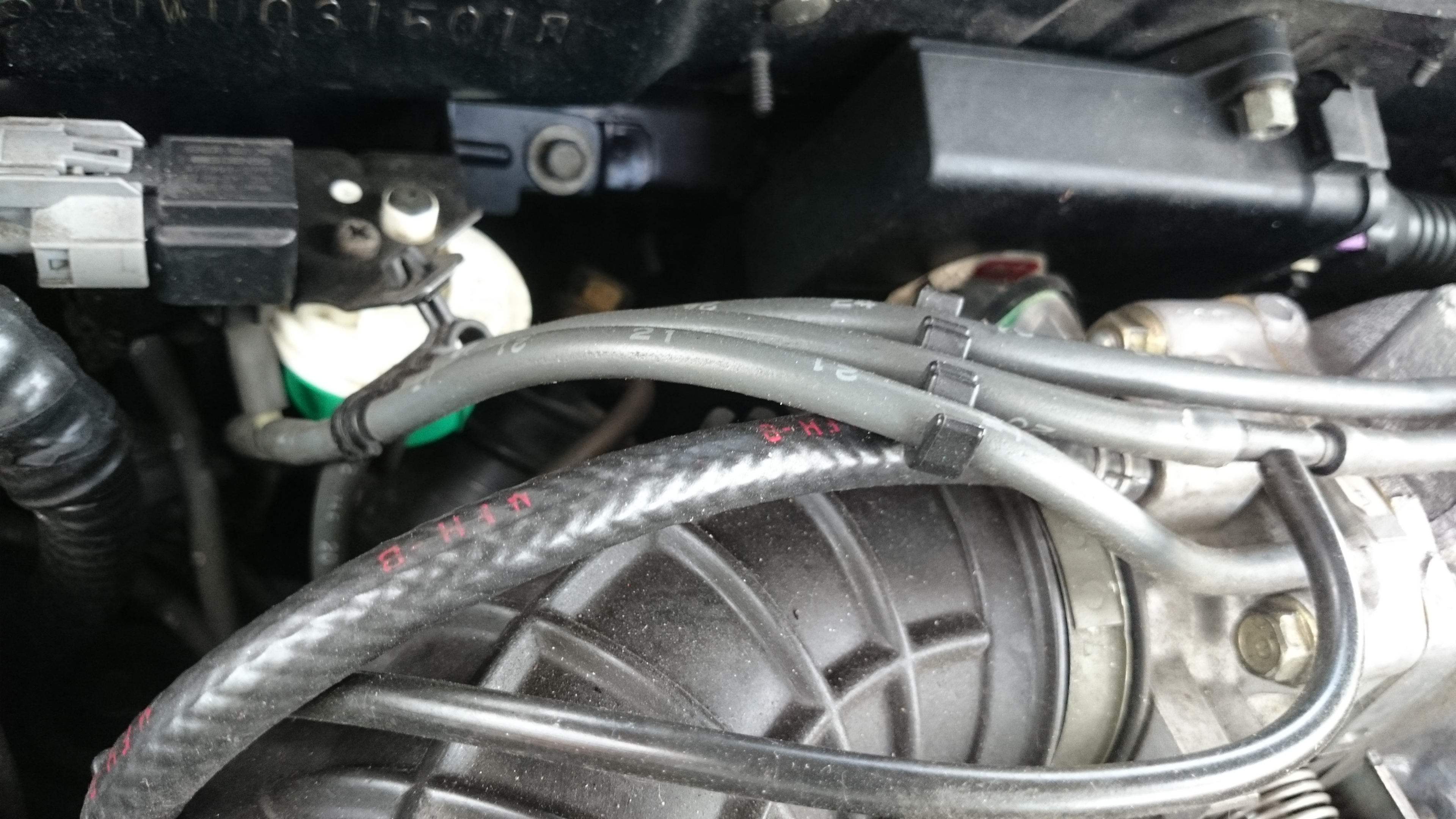

Že by se lišil F20 a F22 v MAP senzorech? F20 ho ma vedle na 100% a F22 tuším ze taky to mi hlava nebere fotka mapu F20. Je tam vidět i délka hadiček.
A co se týče cukani, jaký máš zápal. kabely a nemáš velký odtrhy na svíčkách? Úsměv

Tak to je jasný, učit rozdíly motorů mě nemusíš, samozřejmě neznám a nevím o každém motoru, ale základ znám a nějaký pojem mám též, třeba když jsme u tý D16, tak ty mám dva a rozdíl mezi D16V1 a D16A8 je dosti zřetelný pořádnej výtlem ale řešíme tu A5g CEx s motory F-series (je to taky téma o konkrétním modelu, proto se například vylučuje F20 v S2000) a tam, už kvůli politice výroby Hondy, lze předpokládat shodu a podobnost. A pokud tam bude odlišnost, tak alespoň o ni budu vědět (nebo spíš budeme Mrk) a budu/me o něco chytřejší. OK
On má hlavně F22Z2 a já posílal foto F20Z1, aby věděl co hledat. K Vtecu se dostanu až za týden Mrk
Ale je možný že mají u F22 MAP na sání, protože sací manifold je celkem dost odlišny oproti F20.
