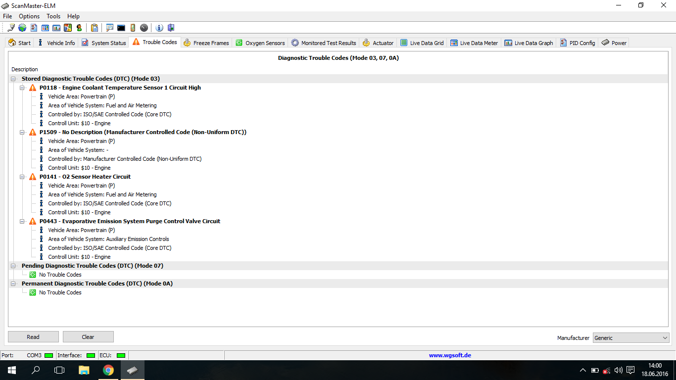

Nazdár, mám taký problém a už si naozaj neviem rady skúšal som všetko čo ma napadlo. Na voľnobehu otáčky držia, keď sa s autom pohnem a zmáčknem spojku tak otáčky vyletia na 2500 a neklesnu pokiaľ sa auto nezastaví vtedy klesnú zasa na 1000. Ak je auto v pohybe tak su na 2500 ak stoji tak držia na 1000. Na neutráli môžem pridávať plyn a oni sa vrátia na 1000. Všetko tesní ako ma, IACV ventil vyčistený. Prikladám foto z diagnostiky čo všetko mi vyhodilo. Motor D14A4 monifold D16Z6.
