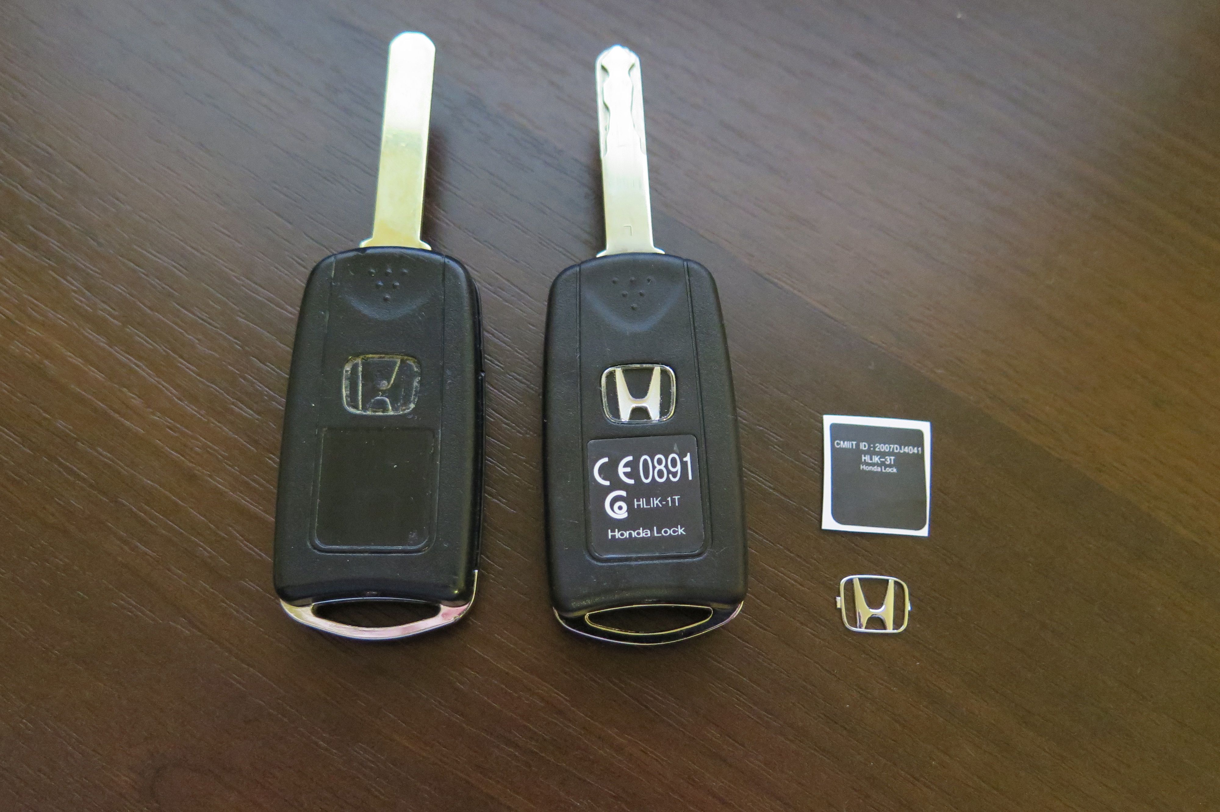

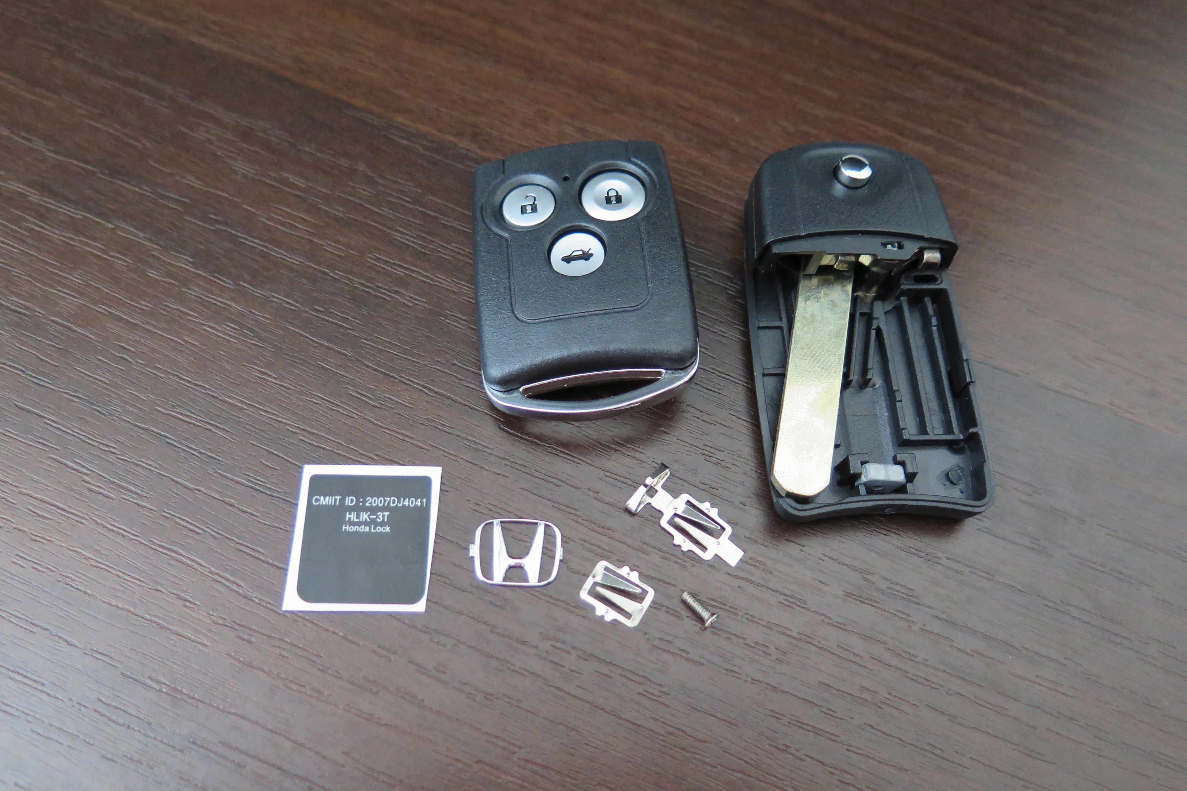

Starý kľúč už mal zošuchané tlačítka a hlavne nedržal otvorený a zatváral sa aj bez stlačenia čudlíka, čo najviac vadilo pri štartovaní. Tak som skúsil objednať klon z Číny. Použil som znak a nálepku z origo a vyzerá na nepoznanie a po 1 mm podložení tlačidiel funguje na 100%.

jaky jsi objednaval nahradni klic, mam stejny problem, snazil jsem se taky najit nahradu, ale nemohl jsem najit ten tri tlacitkovy, pouze dvoj, mas odkaz??

super, taky potřebuju. a jak jsi zprovoznil dálkáč? nebo jsi prohodil jen obal ?

Z klonu som použil obal, tlačítka, gumu pod tlačítkami a pružinku na vyklopenie. Elektroniku a čip to nemá.

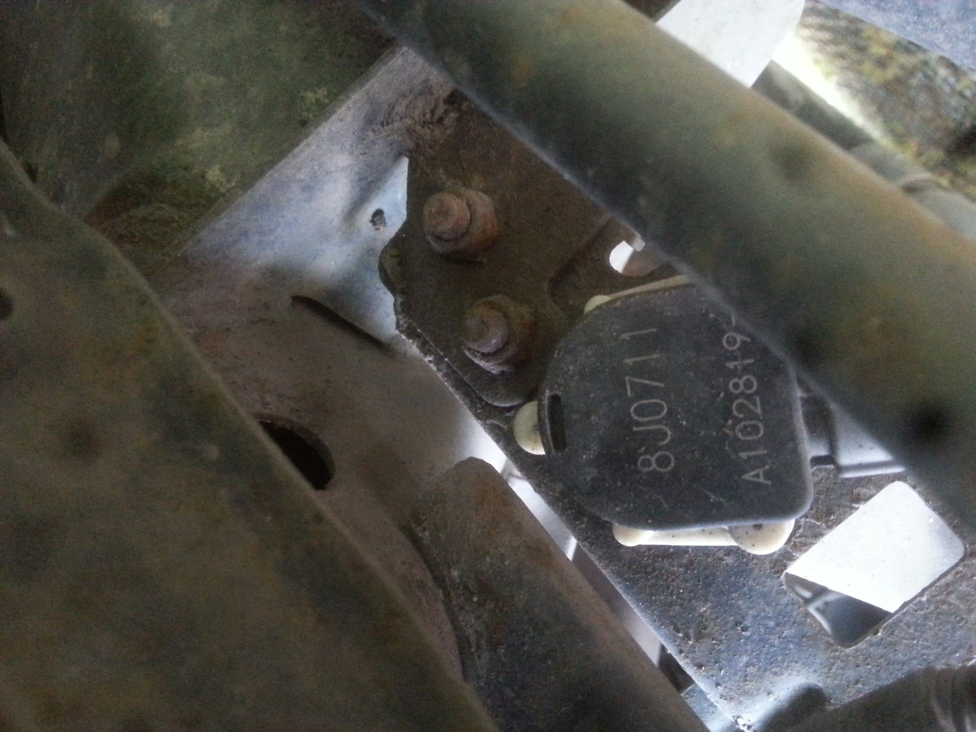

Odešel mi senzor na sklápění xenonů na LZ kole, viz. diagnostika v Hondě. Nový díl v Hondě ca 7000 Kč.
na polském allegru jich je několik v nabídce, ale nesouhlasí kody, které jsou vyražené tom snímači.
musí ty kody souhlasit, nebo se stačí držet roku výroby, příp. verzi z tourera, nebo jsou zaměnitelné v rámci Acco 09-12?
Po výměne se musí na diagnostiku na nastavení?

na A8G by měli být všechny stejné,myslím že tu mám asi 3 kusy starší. Po přehození by se mělo udělat základní nastavení,diagnostikou zkratovat a pomocí vypínače světel vyvolat základní nastavení a pak seřídit světla. Ale mělo by to chodit i bez diagnostiky Úsměv
