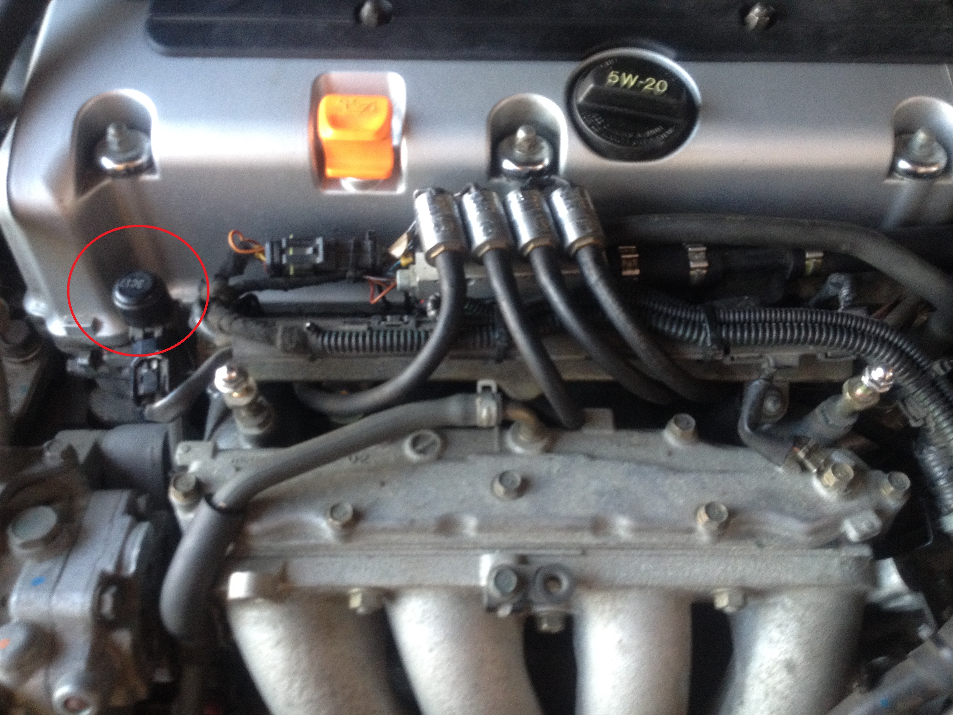

PříspěvekZaslal: 29.7.2016 , 0:18  Naposledy upravil DOHCVTEC dne 29.7.2016 , 10:34, celkově upraveno 3 krát. Citovat
kluci je mozny ,ze kdyz jsem si nechtene pootocil tim koleckem co je vedle LPG vstrikovacu ,ze jsem tim zvysil bohatost zmesi tim i spotrebu ??? Popripade,naky postrehy ,myl jsem motor,samozrejme hadrikem a pripravkem ne vapkou Velmi šťastný
a jinou zmenu v tom nevidim a najednou se mi zvedla spotreba cca o 2 litry tak premejslim ,jestli jsem si to nepoladil nejako tim koleckem Velmi šťastný netesnost to asi nebude neni citit nikde LPG..
IMG_0723.JPG, 2.1 MB
IMG_0737.JPG, 2.33 MB
