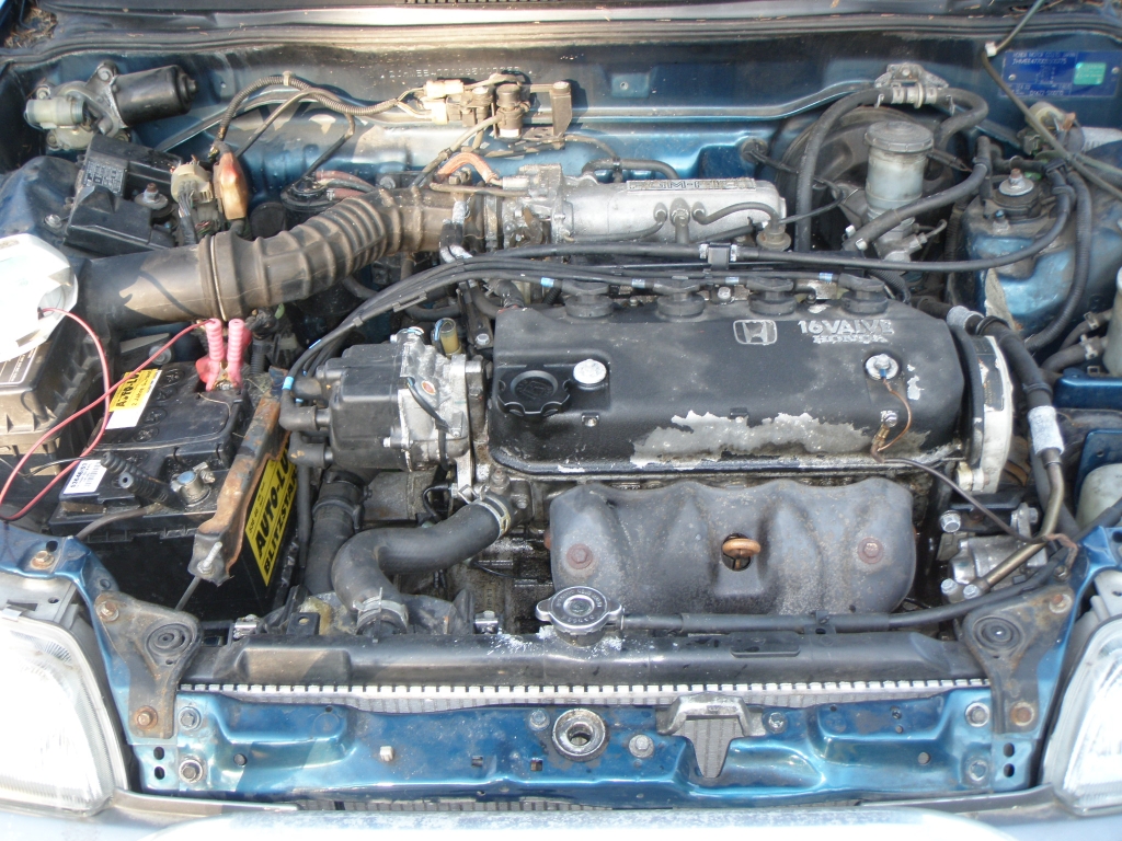

Nový příspěvekZaslal: 19.7.2016 , 21:25   Citovat
Zde víko D16A6/D16Z2. Od pohledu mi připadá trochu jiné Úsměv
víko motoru D16Z2 či D16A6.jpg, 678.49 kB
Nový příspěvekZaslal: 19.7.2016 , 21:32   Citovat
Majku, pisu D16 ne 13 15 atd.
Minor, tohle beru jako D15/13.
Ale tak jinak, tvarove jako je na fotce(jednovackove) to cervene tak jsou všechny zamenitelne. Nezáleží na napisu.

Nový příspěvekZaslal: 19.7.2016 , 21:37   Citovat
Aqwertzz napsal:
Je jasne ze na to nebude dávat viko které je třeba dvakrát větší.
Sorry,
i tak D16xx ne všechny ... D16A6, D16Z1, D16Z2, D16Z5, D16A8 a D16A9 nepasují.
jinak ano, máš recht, my, co to známe, zní to logicky, ale víš, jak!!!
přátele
Příspěvky: 17754 H+ body: 16 1992 Civic VTEC

Nový příspěvekZaslal: 19.7.2016 , 21:40   Citovat
Inu, když bereš D16 z D16Z2/A6 jako D13 a D15, pak je jasné, že tam pasují všechna víka, která bereš jako skutečné D16. Tedy kromě D16Z5, D16A8 a D16A9, které jsou, jak známo dvouvačky, a proto se musejí brát jako D15 a D13 Úsměv
Rozumím tomu správně? Úsměv
Nový příspěvekZaslal: 19.7.2016 , 21:46   Citovat
Minor napsal:
Kdybys to napsal takhle:
Inu, když bereš D16 z D16Z2/A6 jako D13 a D15, pak je jasné, že tam pasují všechna víka, která bereš jako skutečné D16. Tedy kromě D16Z5, D16A8 a D16A9, které jsou, jak známo dvouvačky, a proto se musejí brát jako jine. Proste dvouvacky.
Pak bych se s tím ztotoznil
Příspěvky: 4936 H+ body: 3 1999 Accord Type-R

Nový příspěvekZaslal: 19.7.2016 , 21:50   Citovat
Nic ve zlém, ale tvrzení, že tam pasujou všechna víka z D16, je mylné, bez ohledu jak to bereš.
Pro někoho, kdo to nezná, to může být dost zavádějící.

Nový příspěvekZaslal: 19.7.2016 , 21:52   Citovat
Jojo, já myslesle proste ty jednovacky s tvarem klasického d16 víka.
Mimochodem to d15z6 tam pasovat bude.
Nový příspěvekZaslal: 19.7.2016 , 21:55   Citovat
Aqwertzz napsal:
Jenže to má právě 2 verze: non-VTEC a VTEC "tvar":
- C4G: D16A6, D16Z1, D16Z2 - svíčky zezadu u manifoldu tvar "non-VTEC"
- C5G: D16Z6: svíčky zepředu od výfukových svodů tvar "VTEC"
- C6G: všechna D16xx svíčky zpředu, tvar "VTEC"
přátele je to dobrý
Nový příspěvekZaslal: 19.7.2016 , 22:02   Citovat
Ty z c4g jsou taky sirsi, taky mají uplne jim rozměr. Ty hazu do pytle s D15/13.
To už je jedno. Mam to v hlavě poskladane jinak než vy.
