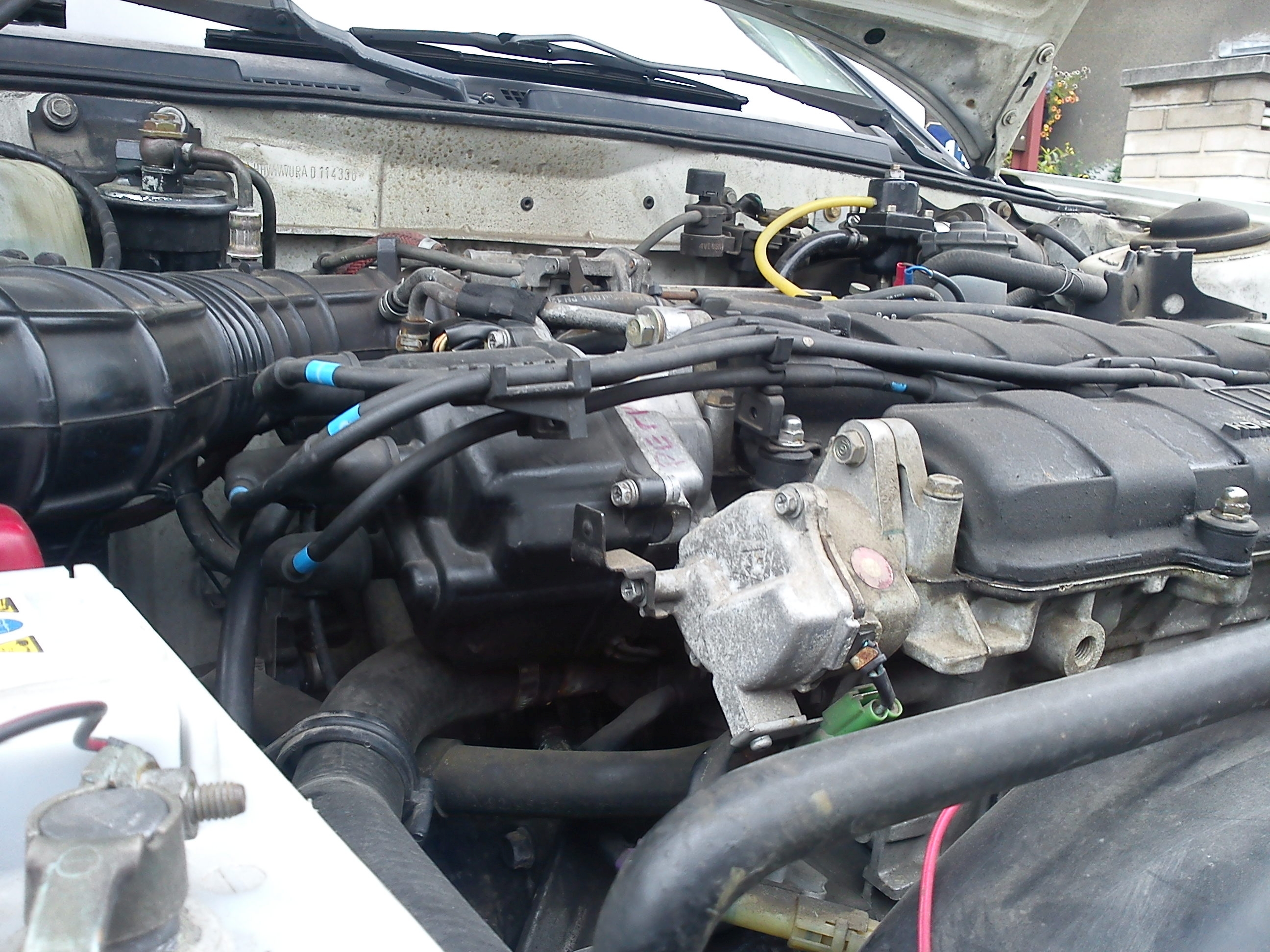

Nemůžu si pomoct, ty máš ten záběr sice hodně zespodu, ale já tam mám ten rozdělovač nějakej jinej, mi přijde.
