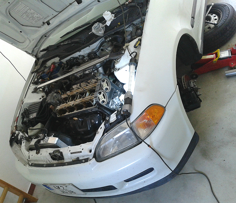

jedem rozvody cože cože ?

haha doskladal jsem rozvody a pak jsem si uvědomil že musim sundat vačky abych udělal LMA který jsou taky potřeba...
prostě retard no.....................

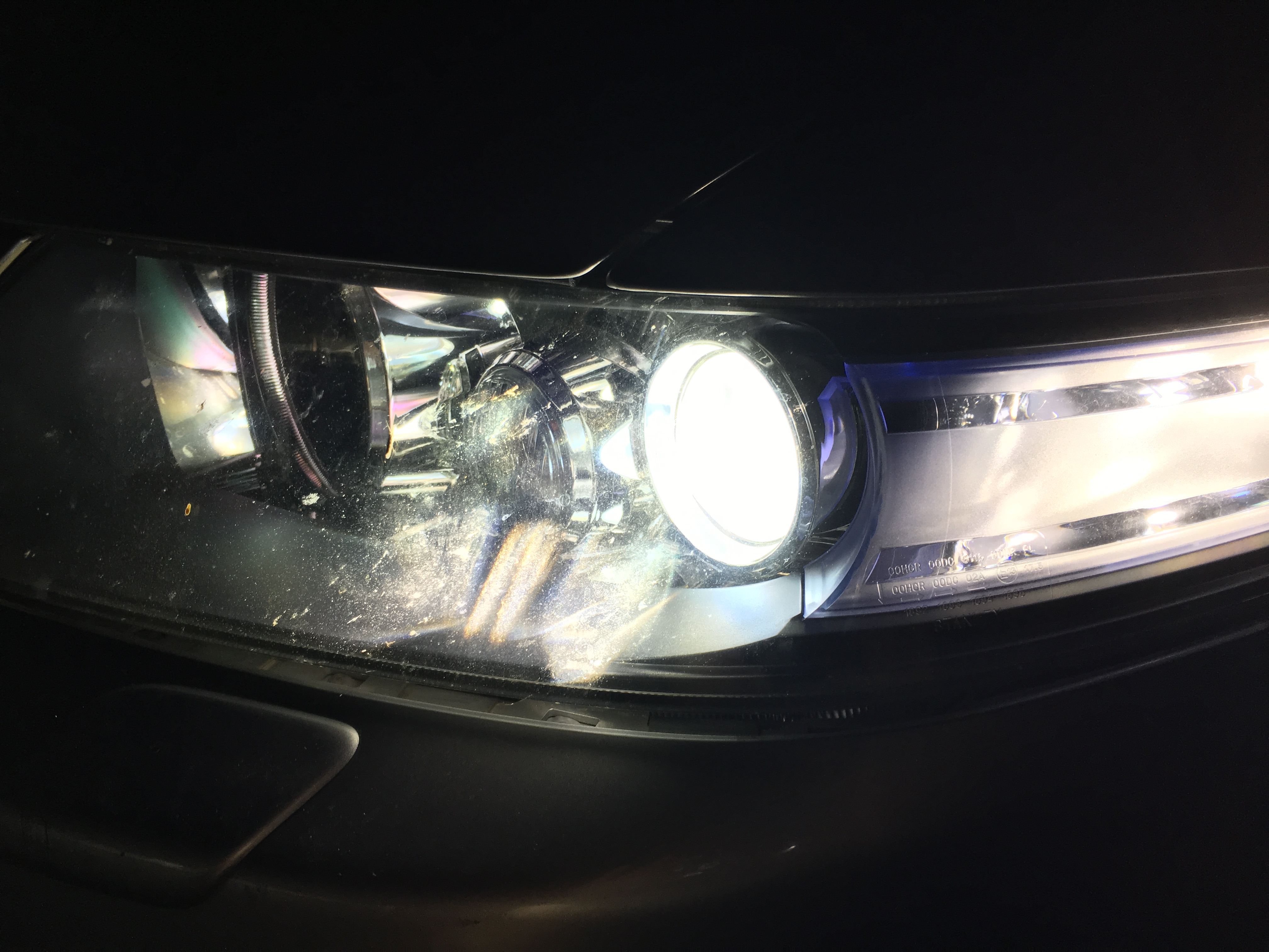

OEM výbojky mali po 130 000 km už najlepšie za sebou, tak tam šli obľúbené NHK 5500K. Odhadom zlepšenie o 30%, plus čistá biela farba.
Dočasné zlepšenie, kým nebudú navodené quady Úsměv

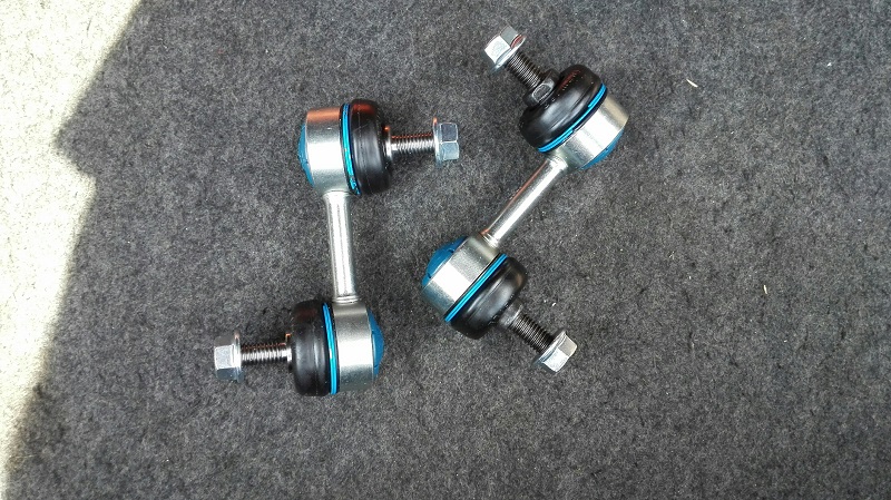

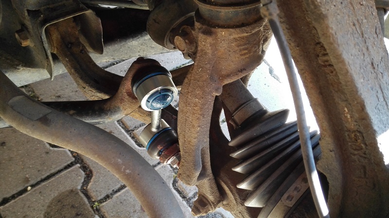

Dnes vyměněny tyčky předního stabilizátoru za Meyle HD. Zajímavé že jedna měla plošku na zajištění kloubu na 16ku klíč a druhá měla otvor na inbus jako originál...

Že by byl Meyle taky přebalovač?
Asi jsi měl každou tyčku od jiného výrobce.

To same me prislo na Volvo,jedna na klic a druha imbus ten sami vyrobce!Zrejme zamer ale nechapu podstatu!

Možno zmenili systém uťahovania a niektoré staré varianty boli este na sklade
RIZ3K9 je teď offline  RIZ3K9
PříspěvekZaslal: 7.8.2016 , 16:47   Citovat
Meyle HD by přebalený být nemělo, ale kdo ví no Úsměv každopádně ta verze na klíč je lepší Úsměv

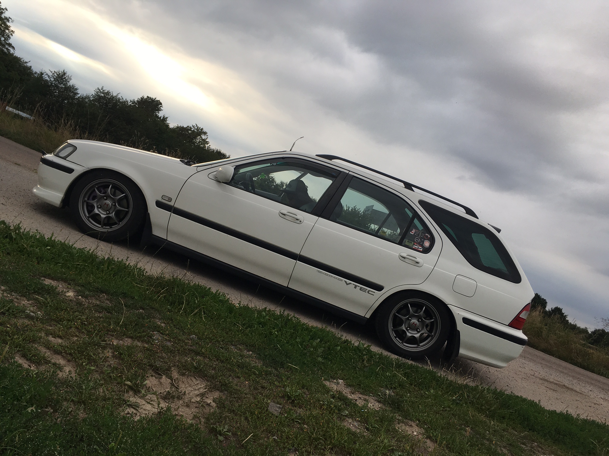

Tento víkend výroba nerezového výfuku, nedávno nahozen podvozek.. Začíná mě to auto bavit Hihi

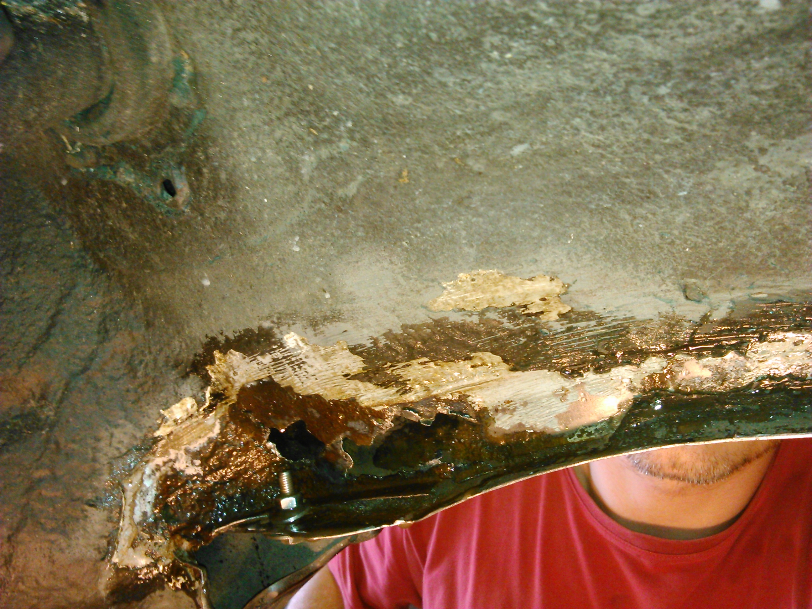

Já dnes s Honzou alias Majorem - velké díky, dobroušení lemů na míru (kvůli předpisovým 195/55 R15 a podvokzu z VTi a tlumiče KYB AGX, vybroušeny sváry, když se dělaly lemy před 4-5 lety u Lemouna a ouha: Pravá strana relativně ok a leva vlevo vzadu u šroubu nárazníku, trošku kolem svařovaných míst prohnito, takže komplet očištěno, stabilizace koroze, základ antikorozní a bitumen, lemy se budou holt dělat ... no, ale pohoda, počítá se s tím.

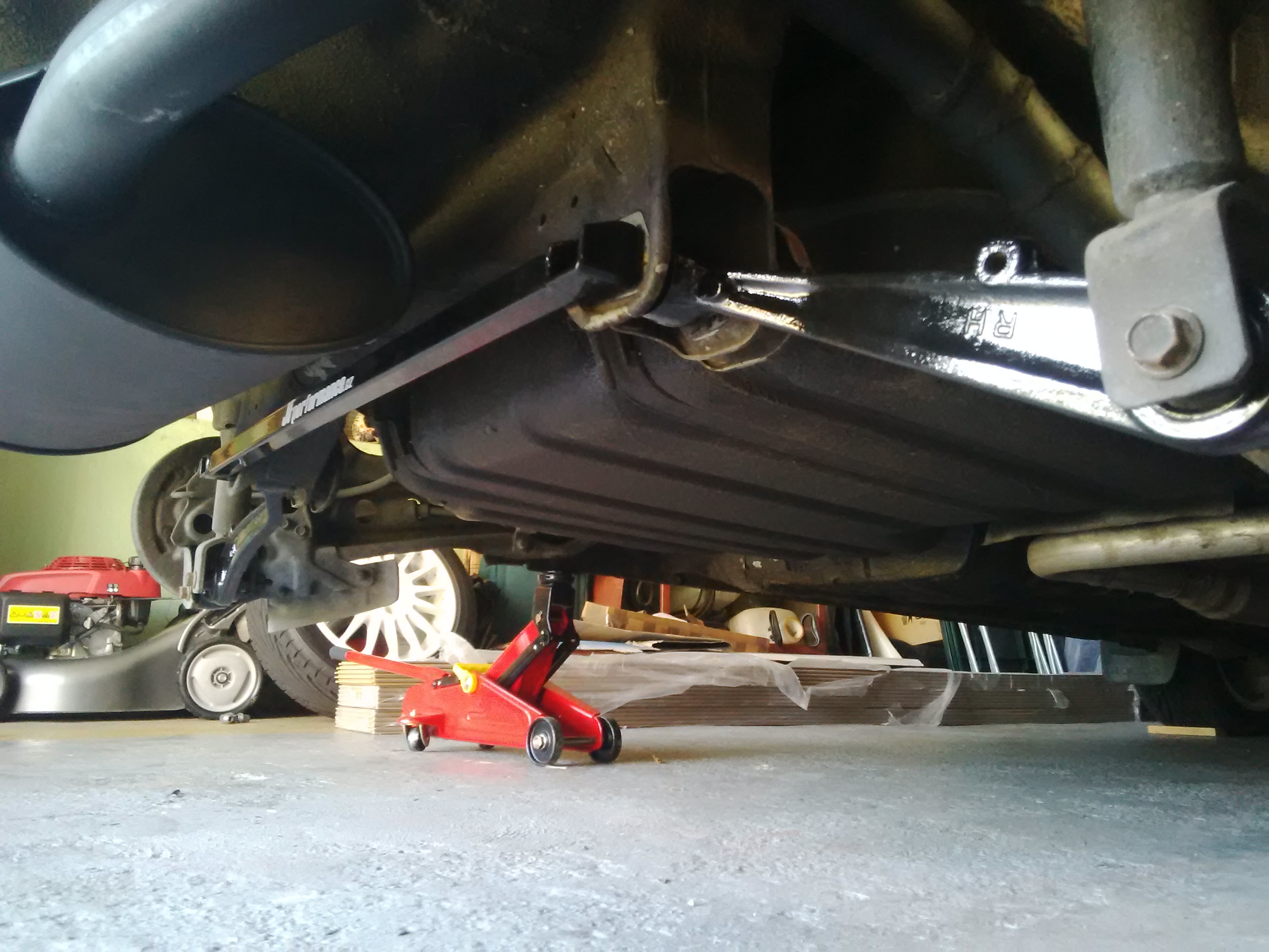

Prehazoval jsem zadni raminka. Resite nekdo zpusob dotazeni sroubu v silentech? Nekde jsme kdysi cetl, ze spravne by se mely dotahovat ve vychozi pozici, tedy kdyz je auto na zemi. Docela mi to dava smysl. Ale dostat se tam s pulmetrovym momentakem pres vyfuk kdyz je auto na zemi je paradni akrobacie.

Tak podepři nápravu špalkem a povol hever, tak aby se náprava dostala do polohy, když auto stojí na kolech Mrk

Nebyl po ruce spalek Velmi šťastný

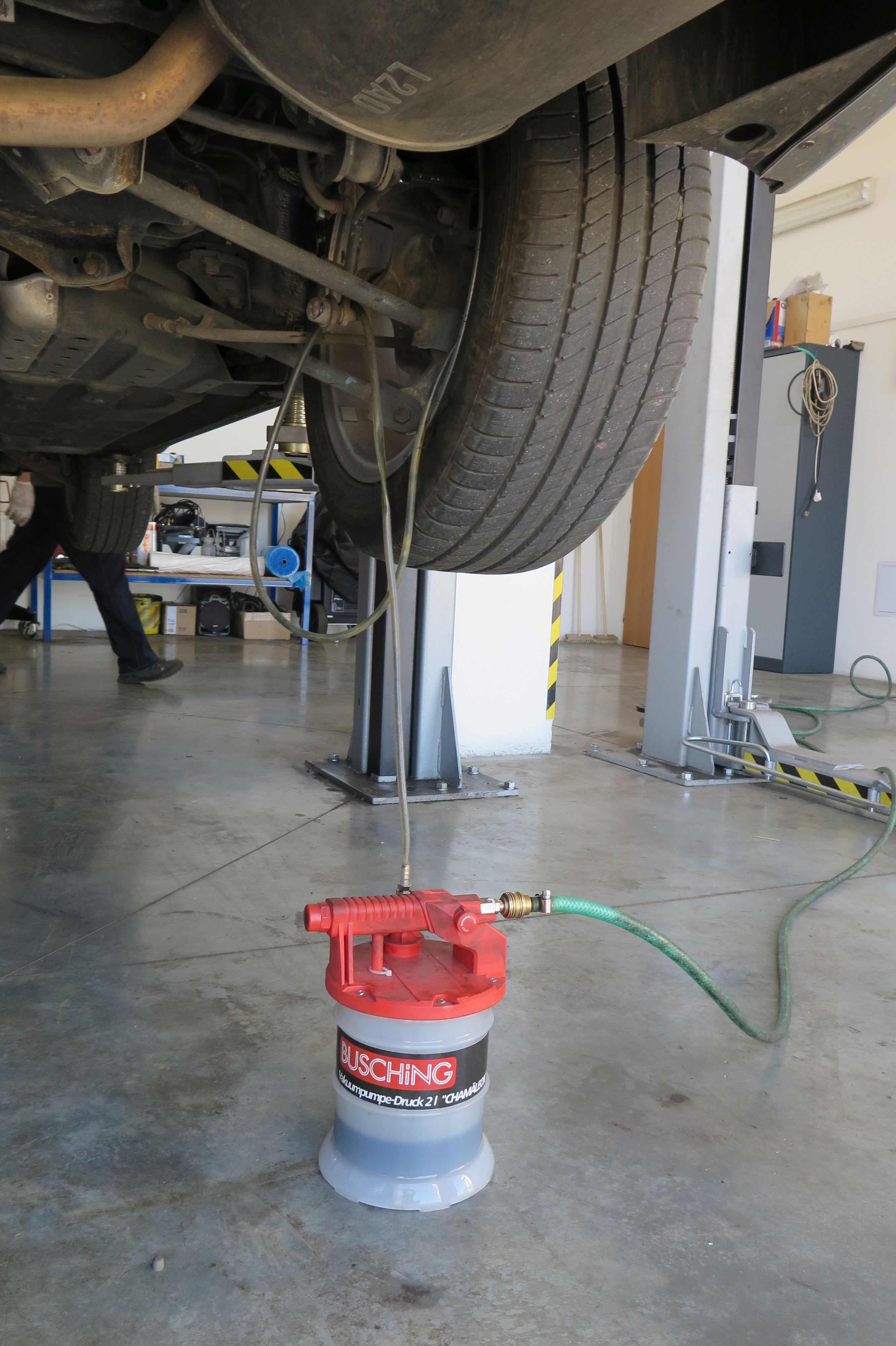

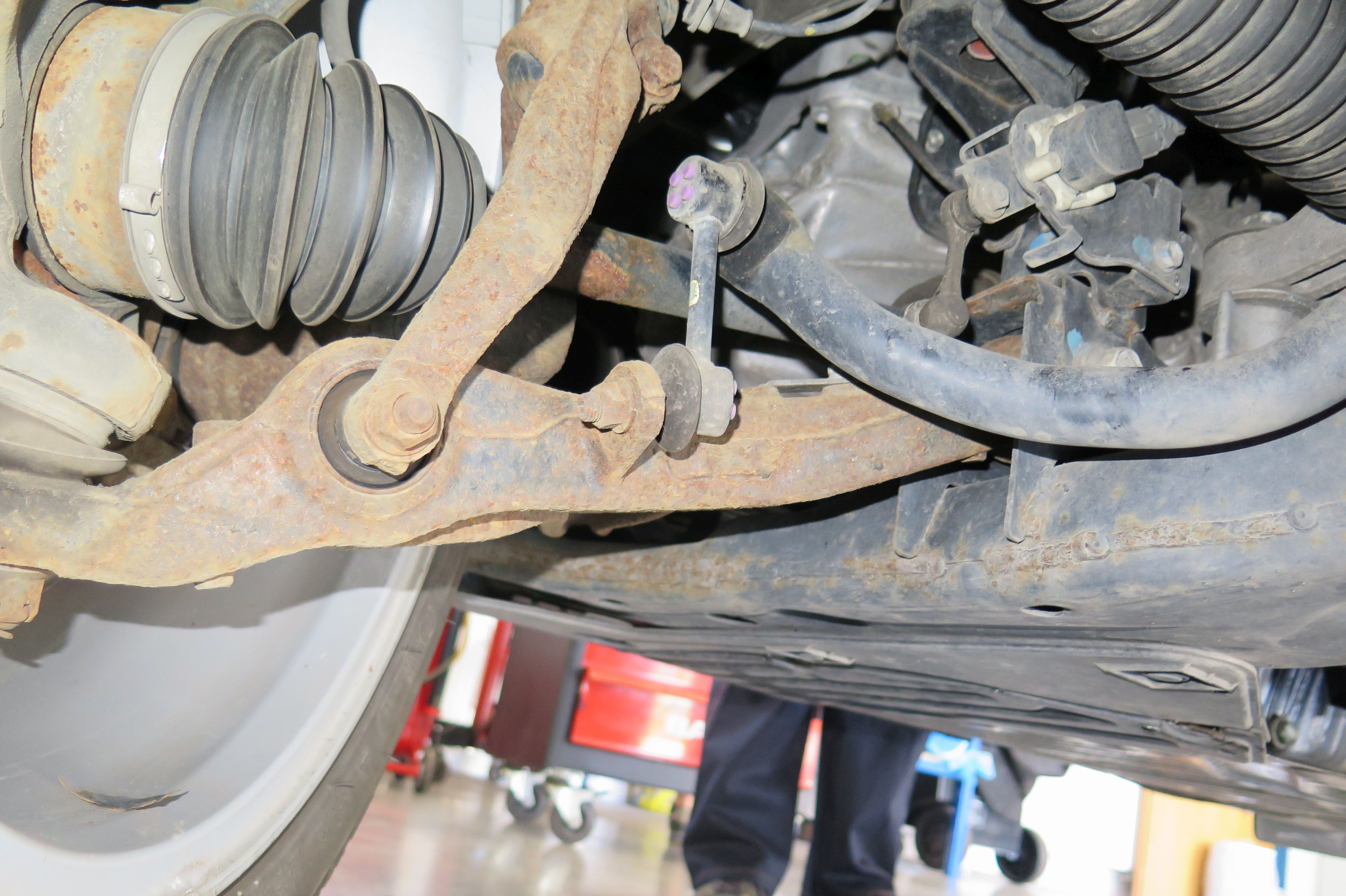

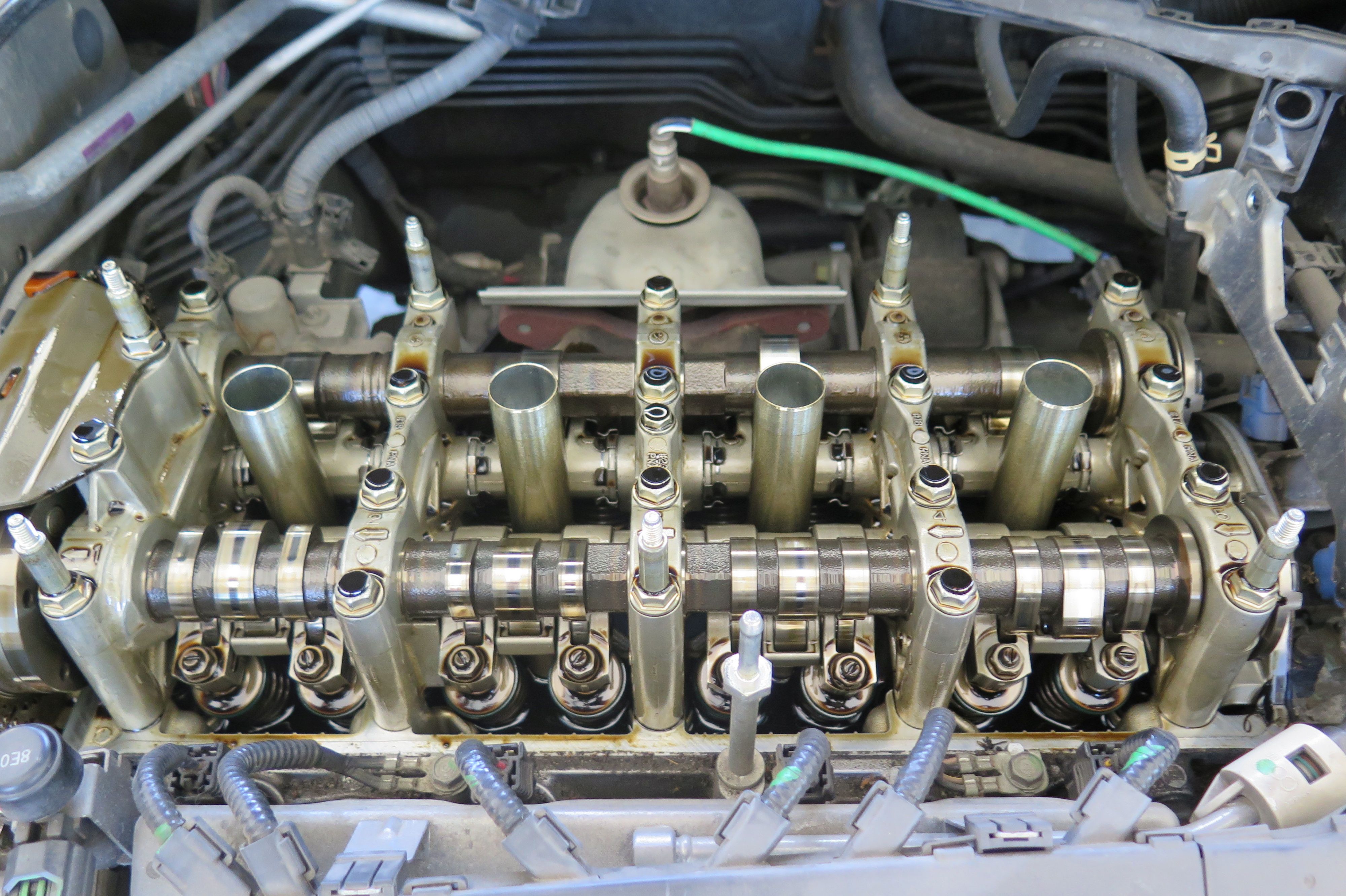

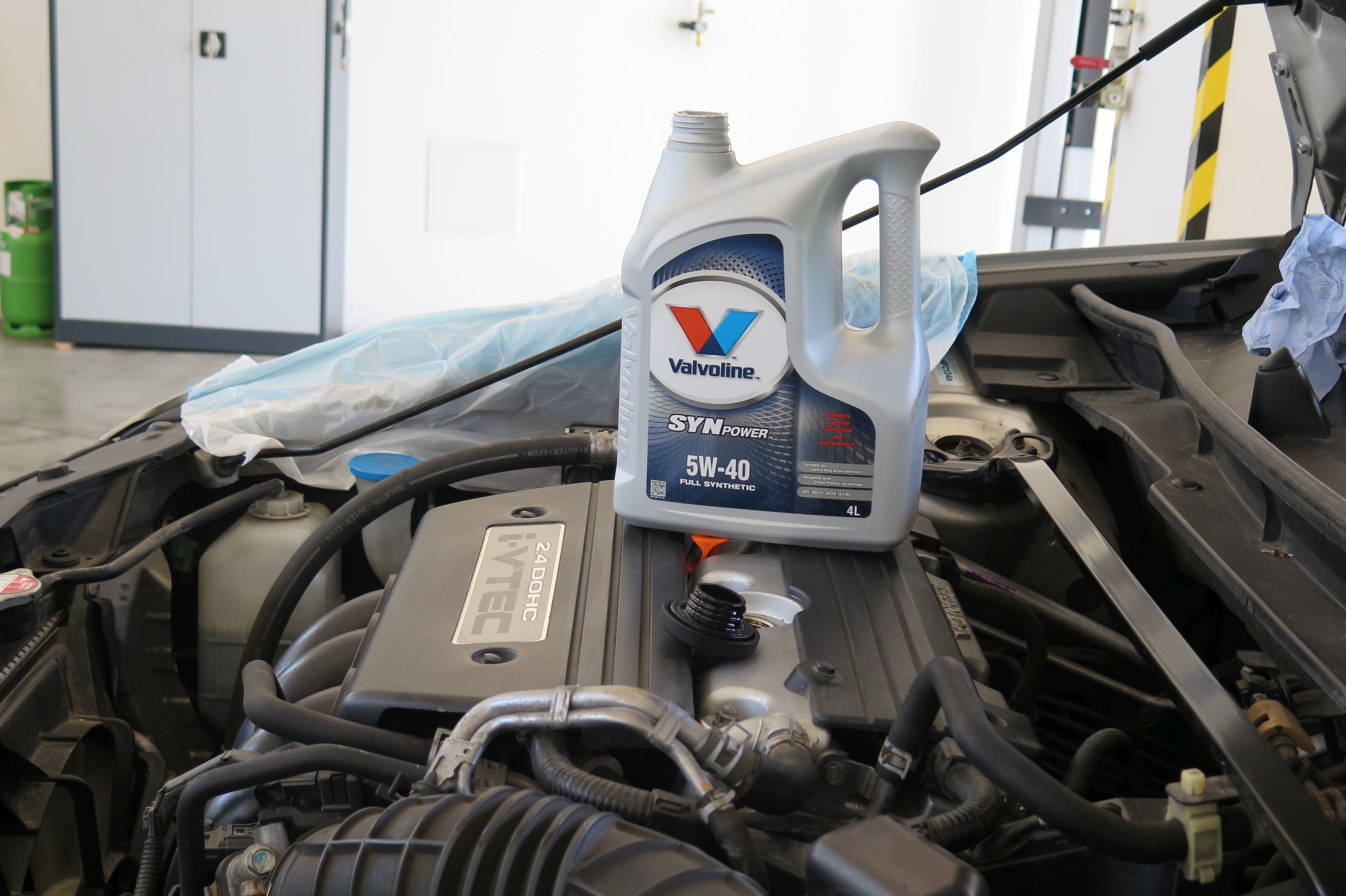

Dnes som doprial mašinke výmenu oleja, brzdovej kvapaliny a kontrolu vôle ventilov, hlavne aj kvôli tomu, aby som videl ako vyzerajú vačkové hriadele po tom, čo sa v téme 8g písalo o zodratých vačkách. Teraz tam bol olej Shell 5W-40, tak som skúsil Valvoline. Našťastie všetko ok, vačky bez poškodenia, ventily nebolo treba nastavovať. Ale nepotešila hrdza na ramenách a poloosiach, ale o tom som vedel. To musím ošetriť. Poradíte ako najlepšie? dík

Co to máš za podvozek prosimte? Looks cool je to dobrý

Takhle to dopadá, když si koupí auto máme/se koupí auto mámě a pak se zabaví. Holt VTi je VTi ... je to dobrý přátele VTEC
Doplňuji foto /odhalení lemů po 4-5letech, co je dělal lemoun, čekají mne znova - nevadí. Uděláme ... velké díky Majorovoi, že jsme je zevnitř vyčistili, obroušili, stabilizovali korozi a dali bitumen.

Ale nebudeš jezdit s tou dírou, že?
