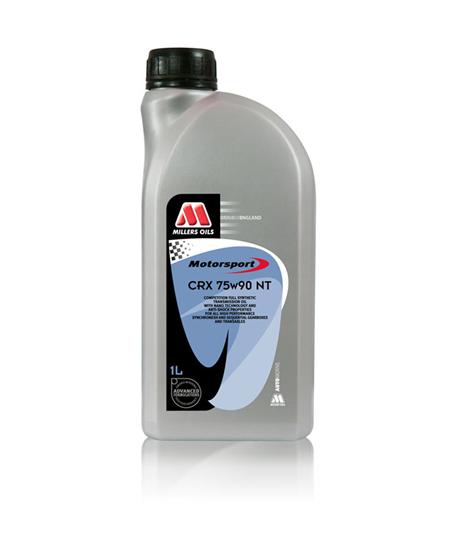

do auta přidám další budík od VDO, do převodovky (místo výpušťáku) teplotní čidlo a olej, který snese nějakou tu teplotu a budem měřit, kam se teplota podívá Úsměv
v Prachaticích vracáků moc neni, tak by to němel být takový problém jako třeba ve Kdyni, kde byl jeden za druhým
pokud budou teploty vysoké, popř. olej bude mít tendence se přepalovat, bude se muset ubrat na špéře
v extrémní situaci dodatečný chladič převodového oleje to snad ne HaHaaa
do CRX olej CRX - to se mi líbí HaHaaa
DSC_0968.JPG, 885.85 kB

PříspěvekZaslal: 2.8.2016 , 19:47   Citovat
Čtu špatně, nebo je ten olej do převodovek bez samosvorného diferenciálu? Mrk
Příspěvky: 249
RASTA je teď offline  RASTA
PříspěvekZaslal: 2.8.2016 , 20:42   Citovat
nevím, jak to mám chápat, ale na stejném oleji a jiný přebal Velmi šťastný
každopádně je prý ideální volbou pro kombinované skříně synchronní převodovka + samosvorný diferenciál
dělá se ještě s označením LS (limited slip), ale ten je do bezsynchroních převodovek

PříspěvekZaslal: 3.8.2016 , 11:17   Citovat
Jakto že ty lejes do převodovky převodový olej, když tam jinak patří buď MTF nebo motorák 10w40?
Příspěvky: 10246 1989 Civic
Dava858 je teď offline  Dava858
PříspěvekZaslal: 3.8.2016 , 12:44   Citovat
Je to rovný zub Faste, tam se dává jiný olej.
Rasto, podívám se co mám přesně za olej v tom hewlandu a třeba ti to pomůže, když Miller zklame.
Příspěvky: 312
PříspěvekZaslal: 3.8.2016 , 15:16   Citovat
FastCivic napsal:
to víš, už nevím, co tam mám lejt Velmi šťastný
vždycky jsem dával motorák OK
ale do této mi stavitel poradil přev.olej 75W90, což jsem použil,ale...
po prasknutí synchronů 3,4,5, jsem po jejich výměně použil jiný a to MTF Honda..zase spálený olej a opět začla škrtat 3,4 to snad ne
takže vzhledem k rovnýmu zubu a zřejmě moc brutální špéře je potřeba olej, který snese vyšší zátěž a teplotu
takže pokus Úsměv
Dava858 napsal:
podívej, díky Úsměv
pak jedině ubrat na špéře a nebo ten chladič zmatenej

PříspěvekZaslal: 3.8.2016 , 21:38   Citovat
No tak taky mám Millers Oils Motorsport CRX LS 75w ale dál nevím. Není od toho už původní obal. pořádnej výtlem
Příspěvky: 312

PříspěvekZaslal: 4.8.2016 , 7:50   Citovat
Čauvec, jelikož máš převodovku odemne a my používáme tu stejnou co ty, akoráte jinak odstupňovanou,tak jsem to řešil s Ondrou - Silponix, kterej nám ji servisuje a ten problém by mohl být ve špatně nastaveném samosvoru, jak už jsi psal ... Proto ti to klouže a pálí se olej.
My máme od něj samosvor a po dvou závodech rallycrossu zatím vše naprosto v pohodě.Jako olej nám tam doporučil MTF.
Posílám odkaz, jak to funguje : tudy odkaz

PříspěvekZaslal: 4.8.2016 , 11:32   Citovat
Sedlčanská roklina Úsměv je to dobrý pěkně
MTF jsem spálil téměř okamžitě Smutný
ale jak říkáš...teďka s tím odjedu víkend,pak půjde skříň ven a přenastaví se ta špéra
nemám výrobnu synchronů a ani rafinerii HaHaaa
Dava858 napsal:
Velmi šťastný tak to bych viděl na CRX LS 75W140 Úsměv alespoň co jsem se na závodech ptal kluků, kteří mají hewlanda
