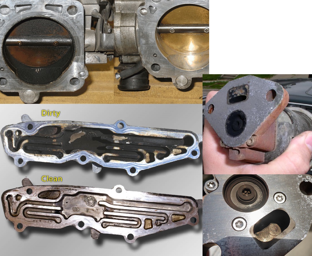

Pravda! Nevim proc automaticky mluvim o K24Z3 místo o R20A3... Nicmene problém s klapkou je totozny - respektive s tim ze muze byt zasvihana. Jak rikam ocisti to, nic se tim neskazi... Problém samozrejmne muze byt uplne jinde, ja jen ze jsem si vzpomel na potencionalni pricinu, tak jsem chtěl poradit.
U R20A3 ještě mrkni po EGRku - ventil který vraci spaliny zpet do sani. Opet byva zasekanaj a to o dost vic jak klapka, zcela logicky. Pripadne ten labirint kterej rozvadi spaliny do jednotlivých sacich portu. odpojit, vusroubovat dva srouby, pročistit. Bacha na tesneni!!!

tak sup... poresit klapku (elektronicka) a to EGRko!

Tak klapka good jako nová. No a to EGRko, vypadá od pohledu v pohodě, koukal jsem do tech spodních bočních otvorů a nic tam není. Nebo je třeba to celé nějak rozdělat........ Potrubí sání teprve rozdělám.

PříspěvekZaslal: 16.8.2016 , 8:20   Citovat
A koukal ses dovnitř??? Ja to z toho uplne nepochopil jesli jo...
