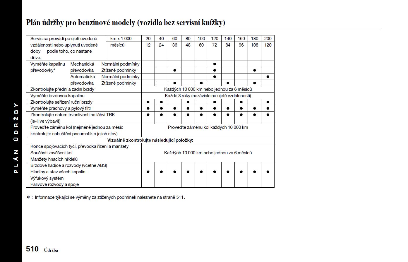

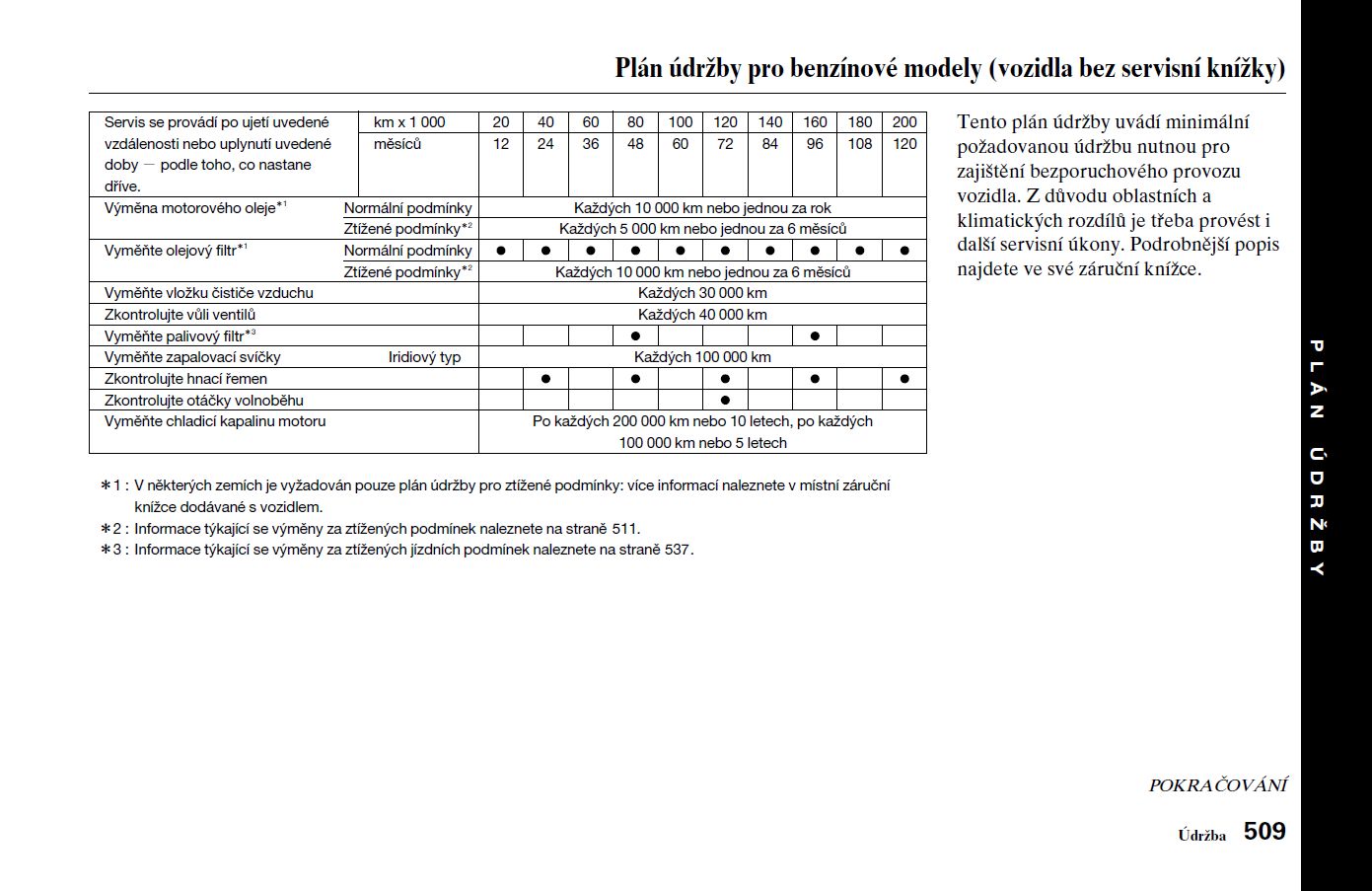

právě jsem pokořil hranici 100K km a na budíkách mám oranžový klíč, může se mi někdo kouknout do servisky co tam píšou při tomto nájezdu ?
já mám servisku ze Švýcarska a překladač to nějak nedává. Díky

Radek_KA7 napsal:
Okrem beznych veci oleja a filtrov je pri 100tkm aj vymena sviecok (iridiove).
V automatickej prevodovke vymena oleja.
Je zaujimave ,ze v nemeckej servisnej knizke su kapku rozdielne najazdy. Úsměv
Napr. sviecky su pri 120tkm a pri 100tkm je nastavenie vole ventilov.

Radek_KA7 napsal:
Vsak na palubaku si vytukaj,ake tam ukazuje cislo,alebo pismenu.
Ak to bude servis nastavenie vole ventilov,tak tam bude cislo 9.

PříspěvekZaslal: 29.8.2016 , 10:08   Citovat
to ani nevím že to tam jde najít, kouknu na to.... díky všem za info Úsměv OK
