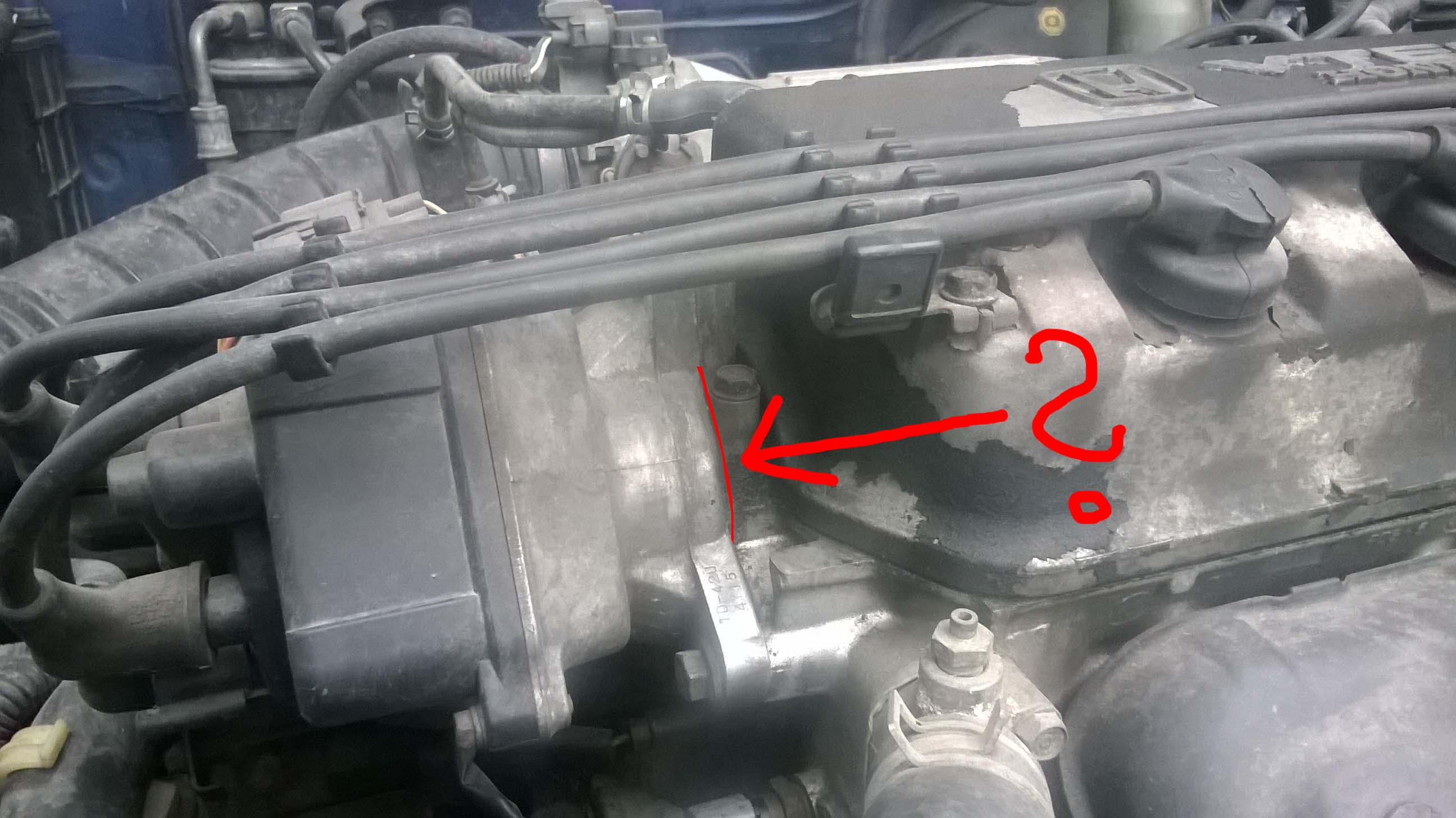

Teče mi olej kolem rozdělovače (viz obrázek) a všichni mi říkaj že je to těsněním, chtěl bych ho objednat ale nedokážu to nazvat Úsměv Děkuju předem

o kroužek - W0133-1644276
Honda.. part # 30110 PA1 732
rozměr 26.4x3.1mm
např. zde odkaz

PříspěvekZaslal: 28.8.2015 , 18:12   Citovat
Pane jo to byla rychlost, děkuju moc! Úsměv

aha, i tak je to dobrý jen me jeste zajima az to budu vyndavat, pujde to dobře? (že bych to vzal z jiný hondy Se stydím )
EDIT: ptám se jestli se mi to nerozloží jako budík až budu sundavat rozdelovac Velmi šťastný

Sundáš rozdělovač, sundáš kroužek Úsměv

PříspěvekZaslal: 28.8.2015 , 19:40   Citovat
Hotovo kouř ! velký dík
