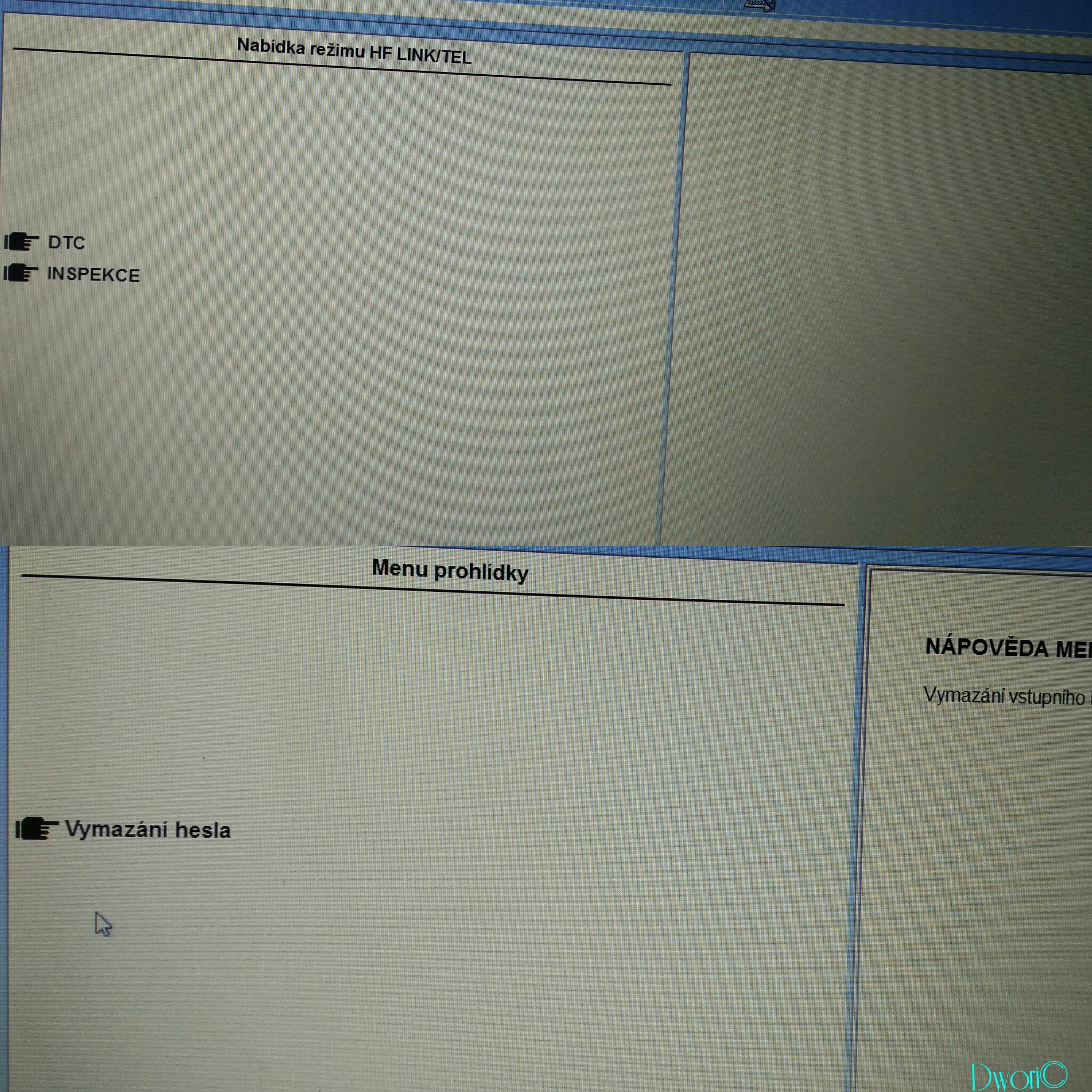

Včera jsem pročítal servisní manuál a zjistil jsem že PASS CODE k bluetooth u rádia vymažu jedině přes HDS - Honda Diagnostic System
nevíte někdo jestli to budou umět i jiný diagnostiky než přímo Honda ? nemáte s tím někdo zkušenosti ? abych nemusel zbytečně otravovat lidi v okolí...

HDS nefunguje jen na kabelu bud MVCI cožje asi za 60tis. nebo HIM kde nelze vše Velmi šťastný
Už jsem to dělal několikrát
