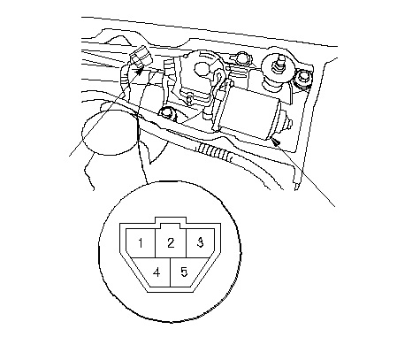

PříspěvekZaslal: 24.9.2016 , 9:30   Citovat
Test the motor by connecting battery power to the No. 2 terminal and ground the No. 1 terminal of the wiper motor 5P connector. The motor should run. If the motor does not run or fails to run smoothly, replace the motor.
Connect an analog voltmeter between the No. 4 (+) and No. 5 (-) terminals, and run the motor at low or high speed. The voltmeter should indicate 0 V and 4 V or less alternately.
Nevím jak seš na to s angličtinou ale docela rychlej návod jak to zjistit a v příloze je obrázek Úsměv
Stream test stěračů.jpg, 46.23 kB
Příspěvky: 383 2001 Stream
PříspěvekZaslal: 24.9.2016 , 10:01   Citovat
tak kucíííí,asi bych to sem neměl psát,aby jste si o mne nemysleli,že jsem roura,ale pobavím vás Velmi šťastný stěrače normálně fungujou,jenže já točil tim kroužkem na interval a a proto nešly Velmi šťastný stačilo jen klasicky pohnout celou páčkou Velmi šťastný jsem prostě zvyklej ze scanie no Se stydím HaHaaa takže stěrače opraveny Velmi šťastný pořádnej výtlem akorát zadní jen stříká a nejde,ale to mi tak nevadí. Se stydím pořádnej výtlem
