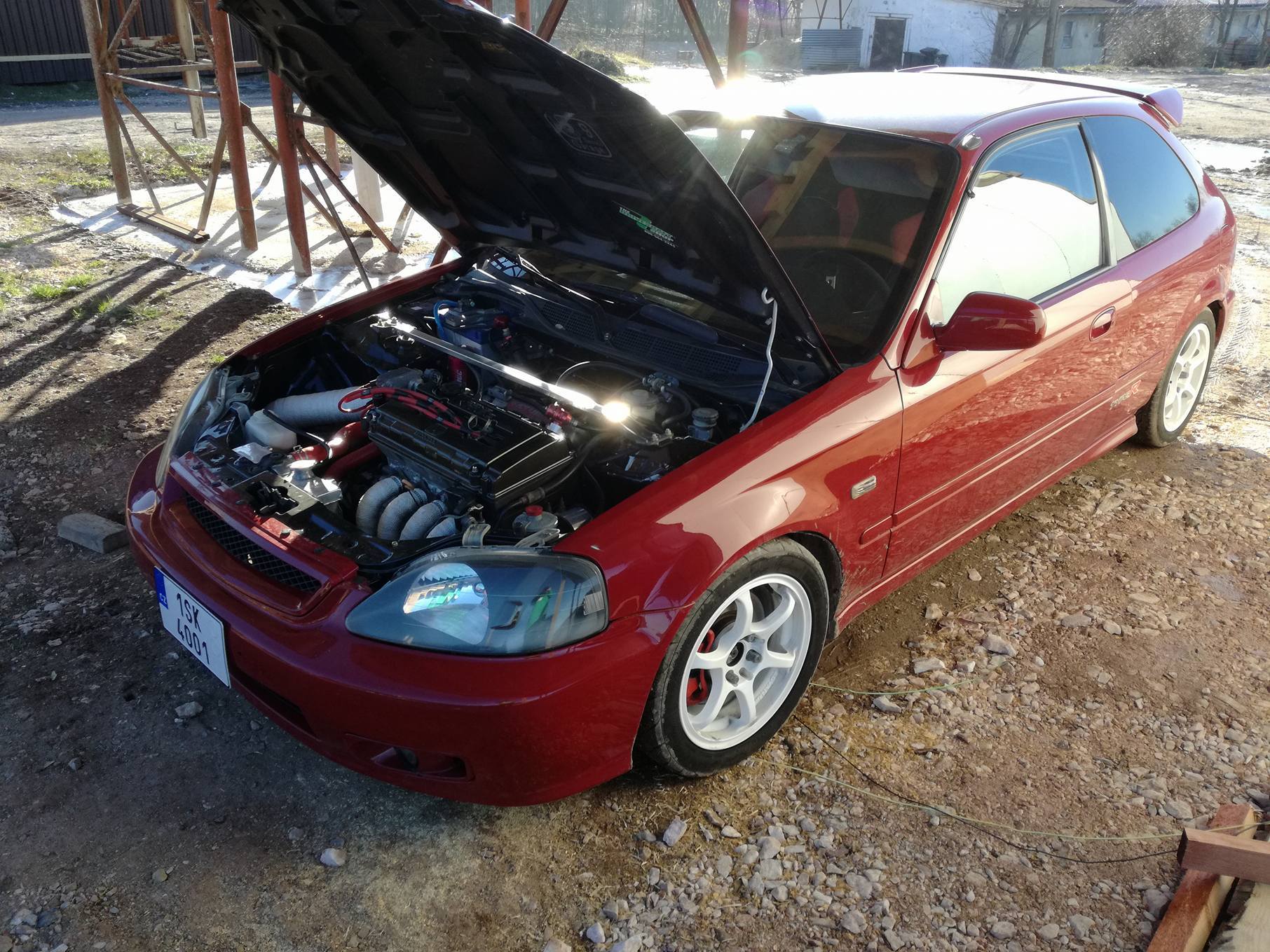

PříspěvekZaslal: 27.2.2017 , 20:07   Citovat
Zase mi lehnul jeden vnitřní kloub sakrapes, to mě teda nebaví.. Auto musí vejš, přikládám největší vinu tomu snížení.
+ začne vývoj seskládání poloos z jiných Hond, nevěřím tomu že nic nebude sedět. wokurka

vymyslíme něco , do budoucna to stejnak bude potřeba

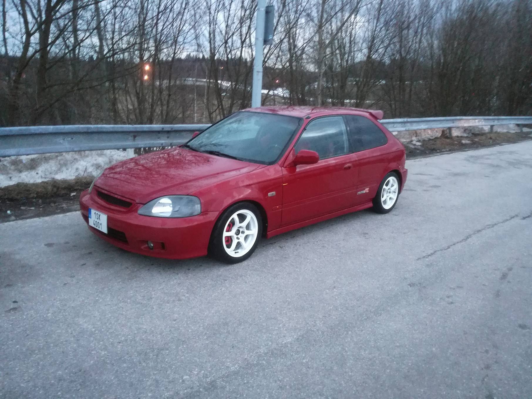

PříspěvekZaslal: 5.3.2017 , 21:23   Citovat
Auto omyté, na zkoušku převodovka S80 což byl zas porod na špalkách to dělat. Asi bych řekl že nic extra, já ti nevím předsedo, čekal jsem jinou změnu asi radikálnější.

PříspěvekZaslal: 5.3.2017 , 21:56   Citovat
Skoro bych řekl že to s tou delší bylo lepší Velmi šťastný tak si ten porod zopakuj HaHaaa

chce si to nechat postavit špajzku
1,2 serie Y21- rozjezdy
3,4,5 Mfactory krátkou
serii LSD nebo ještě lépe aftermarket
Když to zkrátíš na stálém převodu, tak prohrabeš 1-2 stupně...
Sám jsem tohle řešil na podzim a raději než gočko H22A7 jsem si nechal udělat y21 od streeta na motor b16a JDM co tam mám teďka, sice to stojí skoro stejně jak koupě VTIčka, ale očekávám rapidní změnu k lepšímu přátele

taky to říkám
