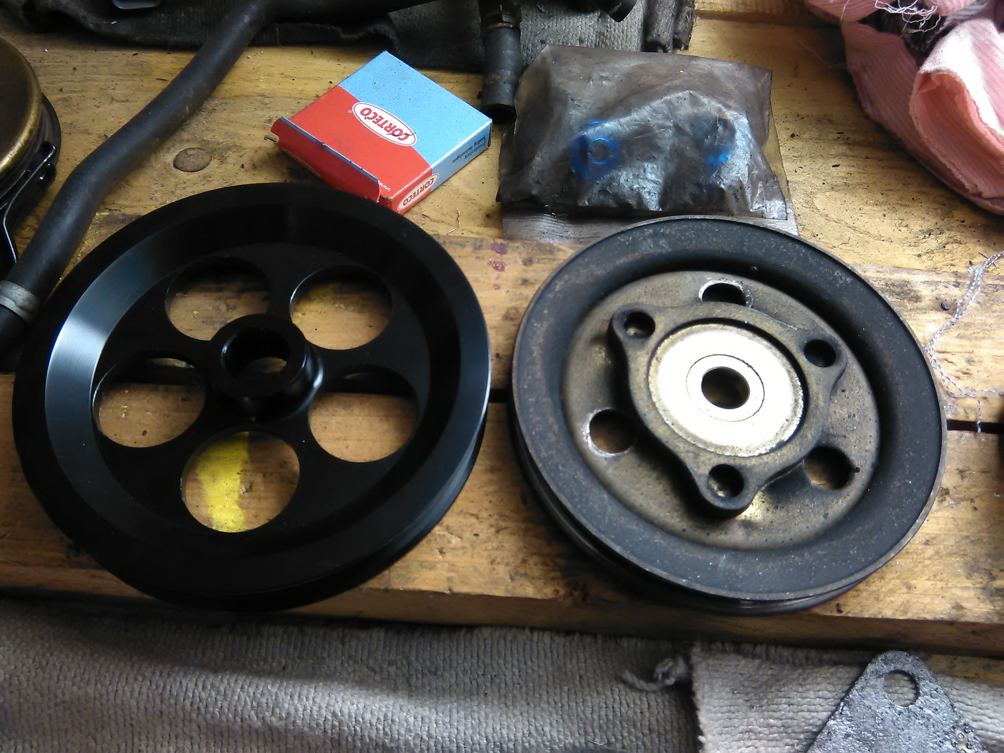

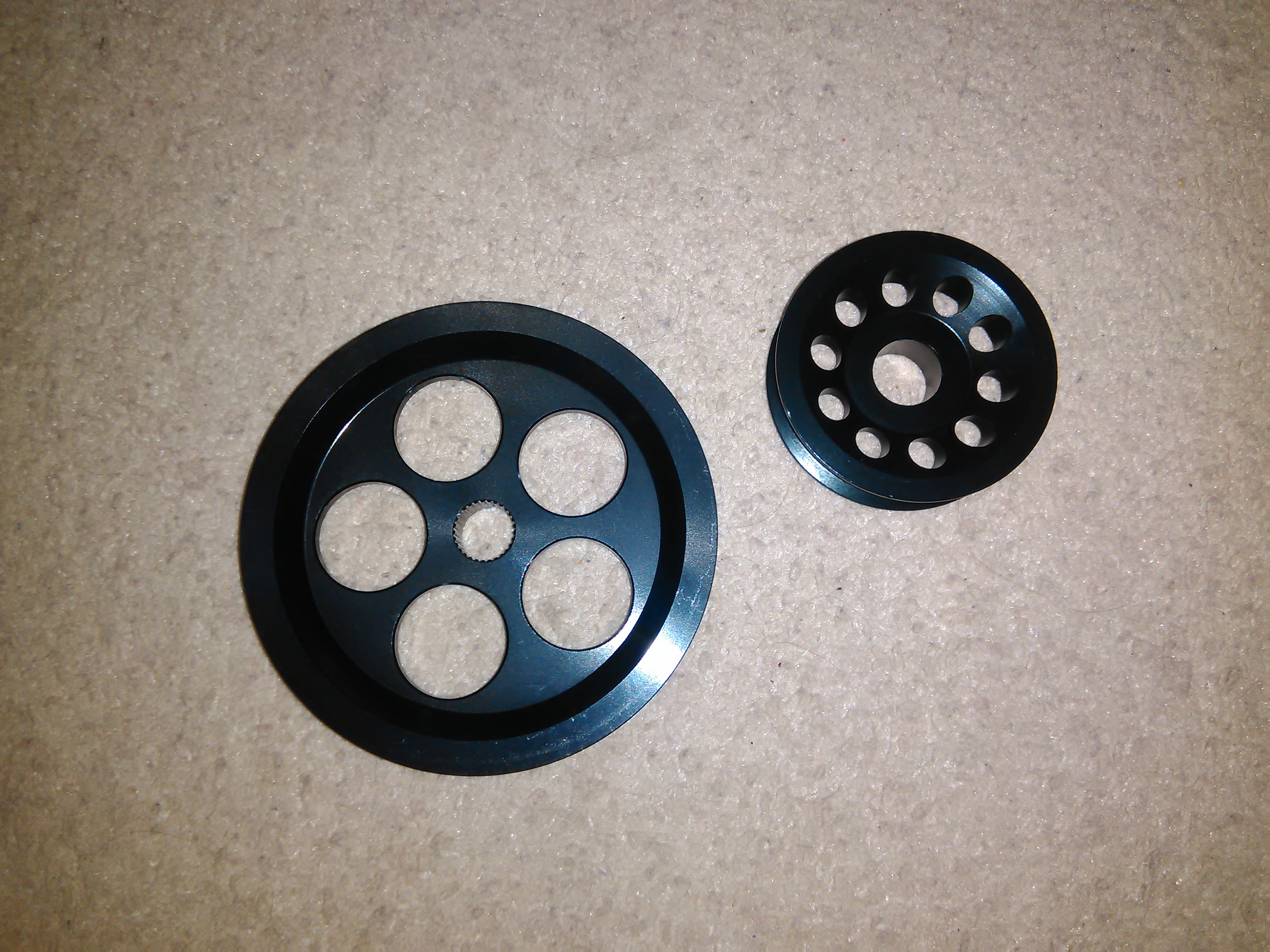

Hele co mi přišlo Lucy lajtvajty Velmi šťastný To se bude Dejvovi líbit pořádnej výtlem
Nekupoval bych je, kdybych neřešil problém, že mám na servu klíňák a potřebuji drážkový řemen. Jsem zvědavý kolik z těch věcí mi nebude pasovat Ble
IMG_20161110_203204.jpg, 2.08 MB
IMG_20161106_180746.jpg, 2.35 MB

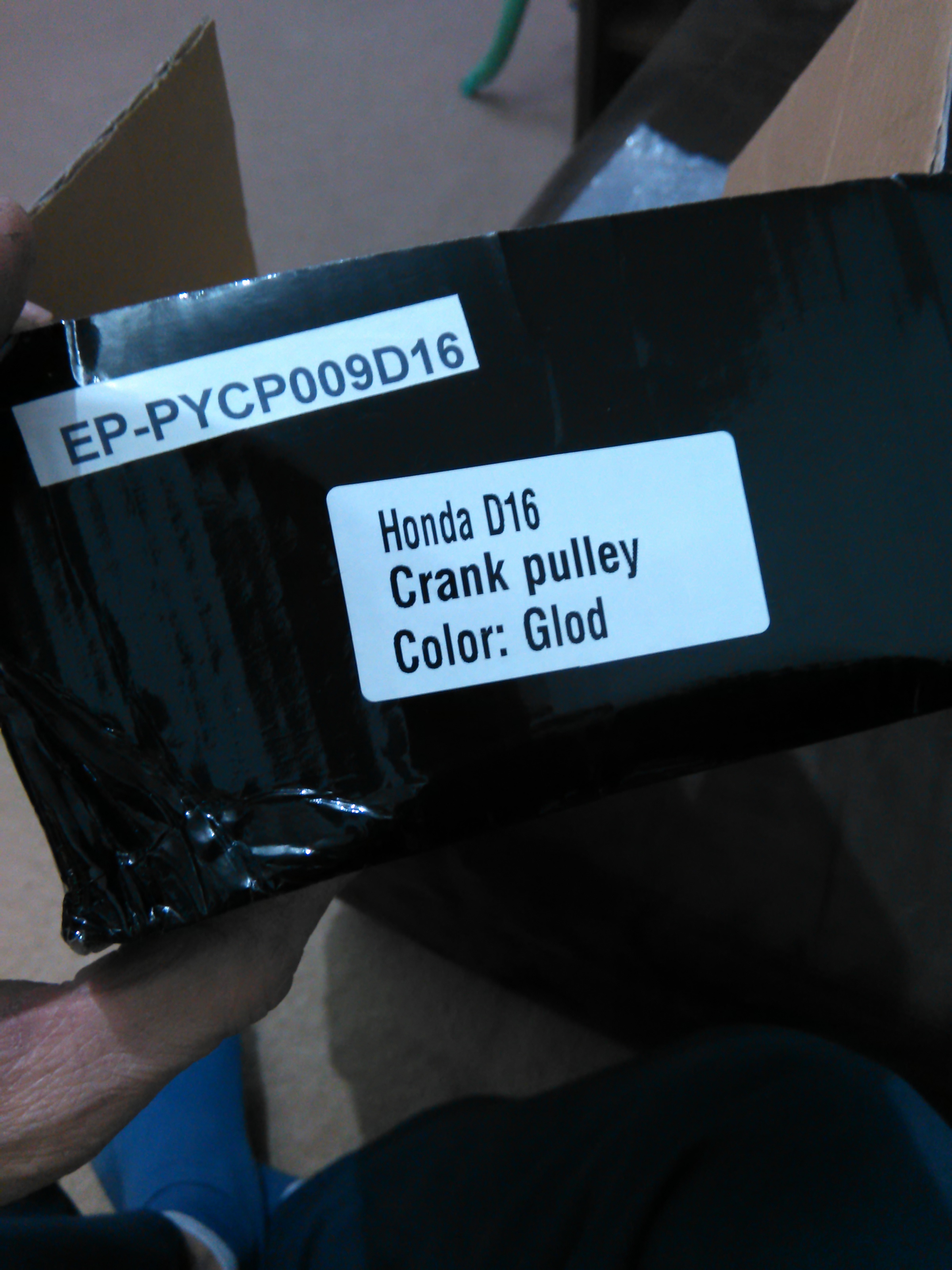

Řemenici jsem objednal zlatou a přišla místo ní GLOD cože cože ? Ale vypadá podobně tak to asi nebudu řešit Velmi šťastný
IMG_20161110_203815.jpg, 1.22 MB

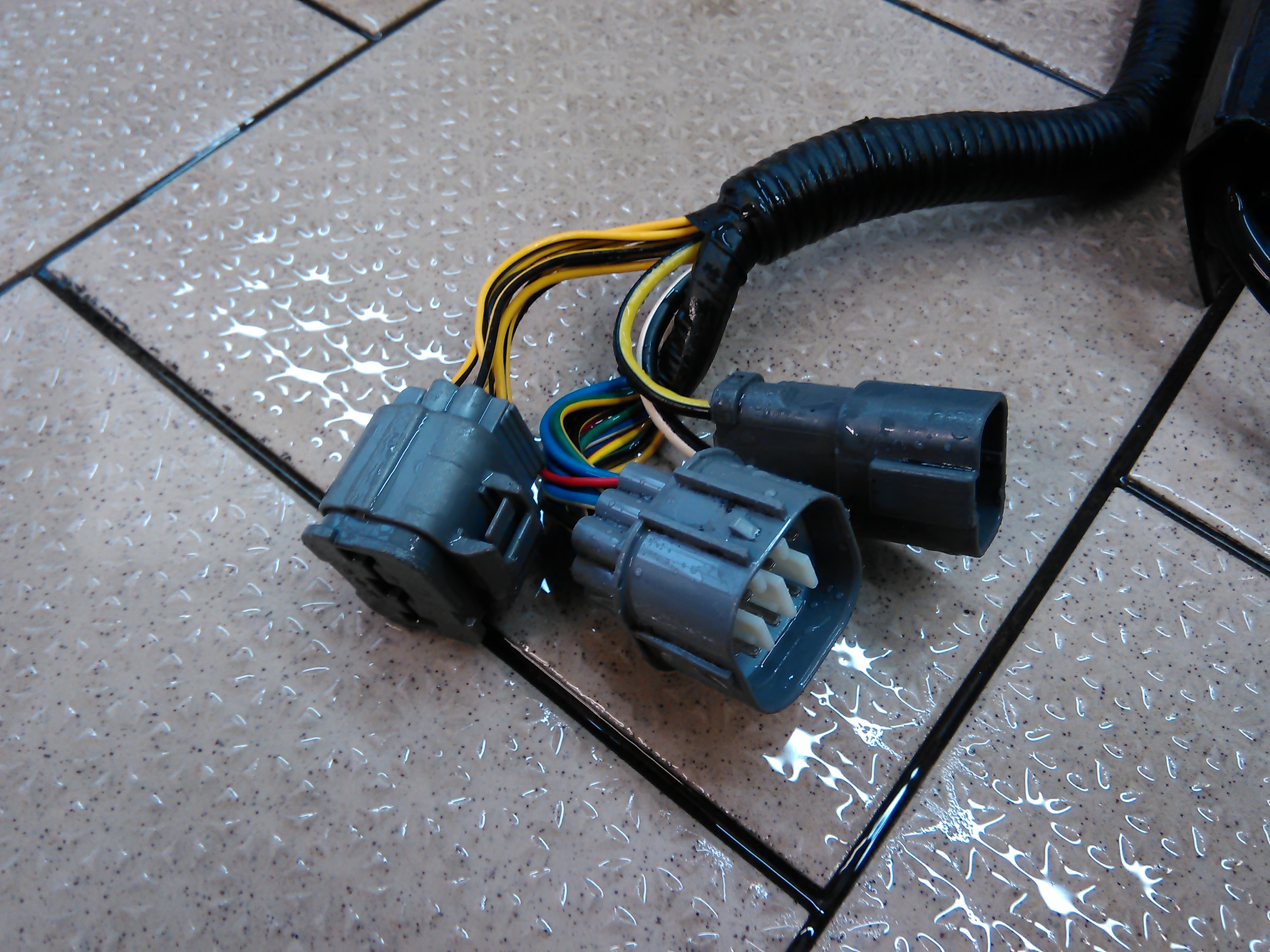

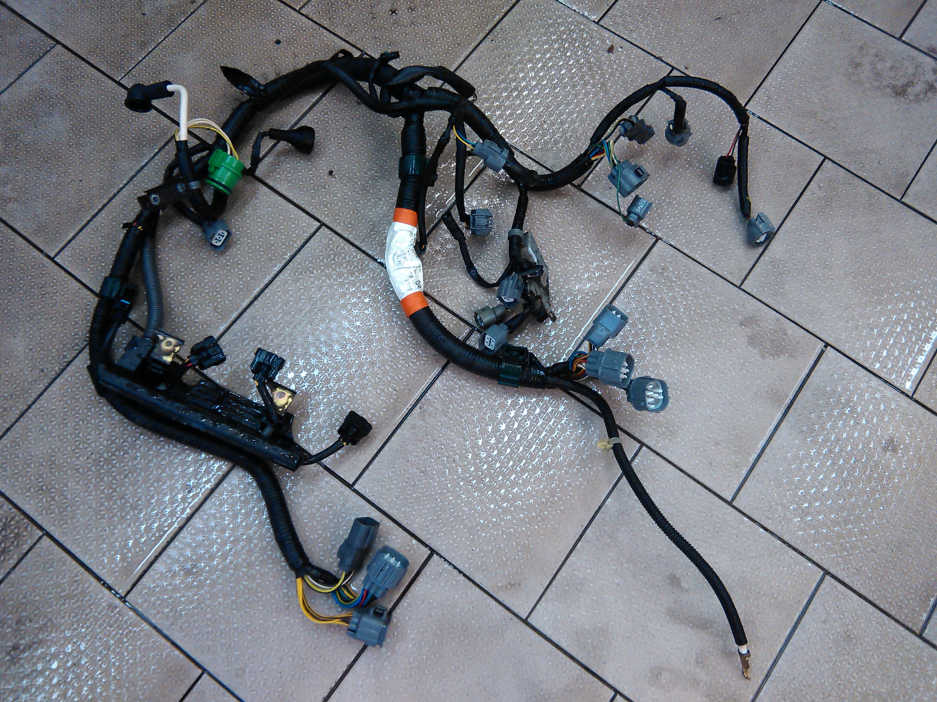

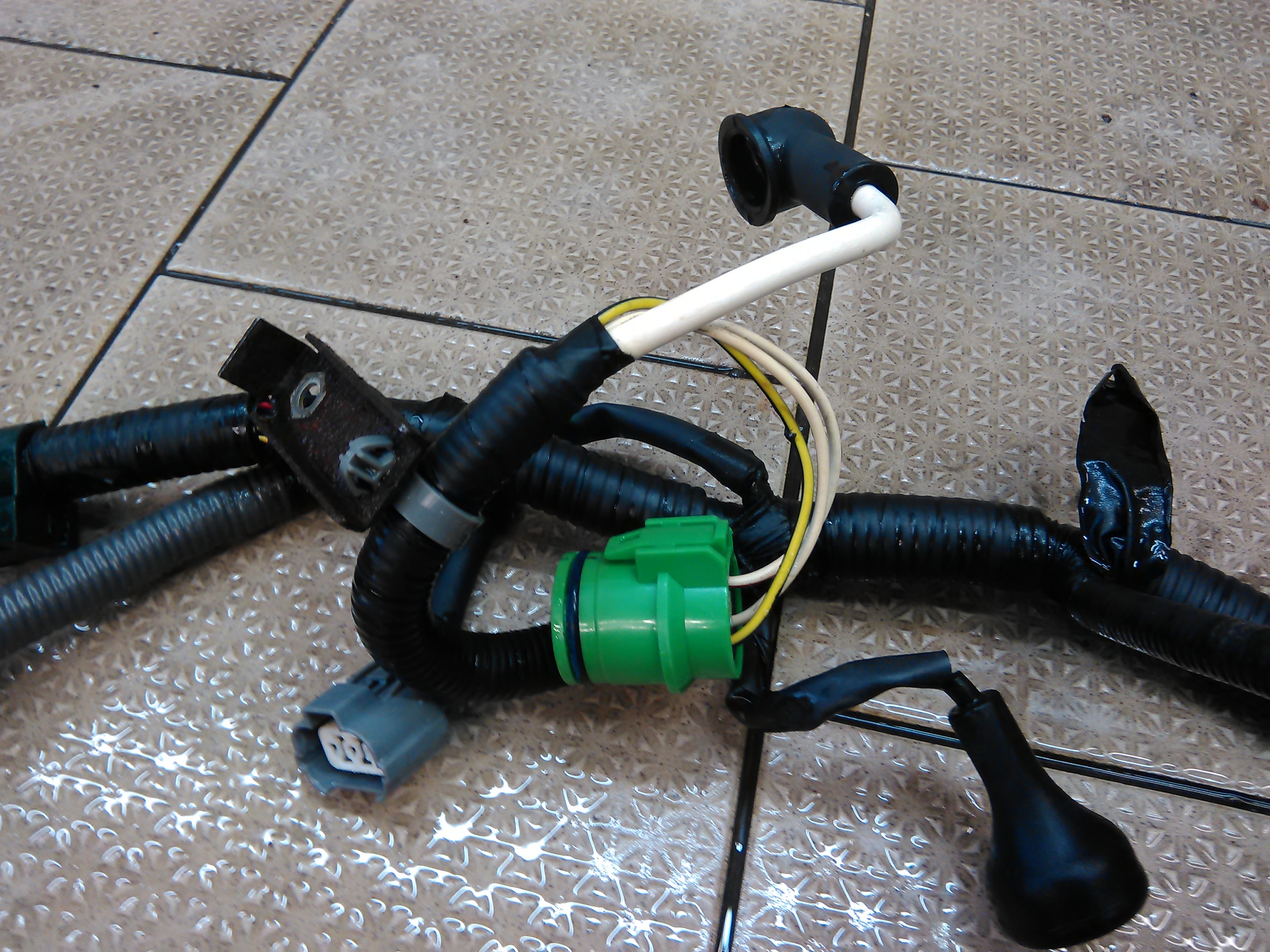

Mechanická část se pozvolna krátí, je na čase se podívat i na nějaké ty menedžmenty.
Takže jsem začal tak jak se většinou začíná a to že celou motorovou elektriku hodíte do vody a čekáte co z toho vyroste.
Zkratu zdar Velmi šťastný
IMG_20161112_123334.jpg, 3.34 MB
IMG_20161112_123346.jpg, 1.98 MB
IMG_20161112_123341.jpg, 2.42 MB

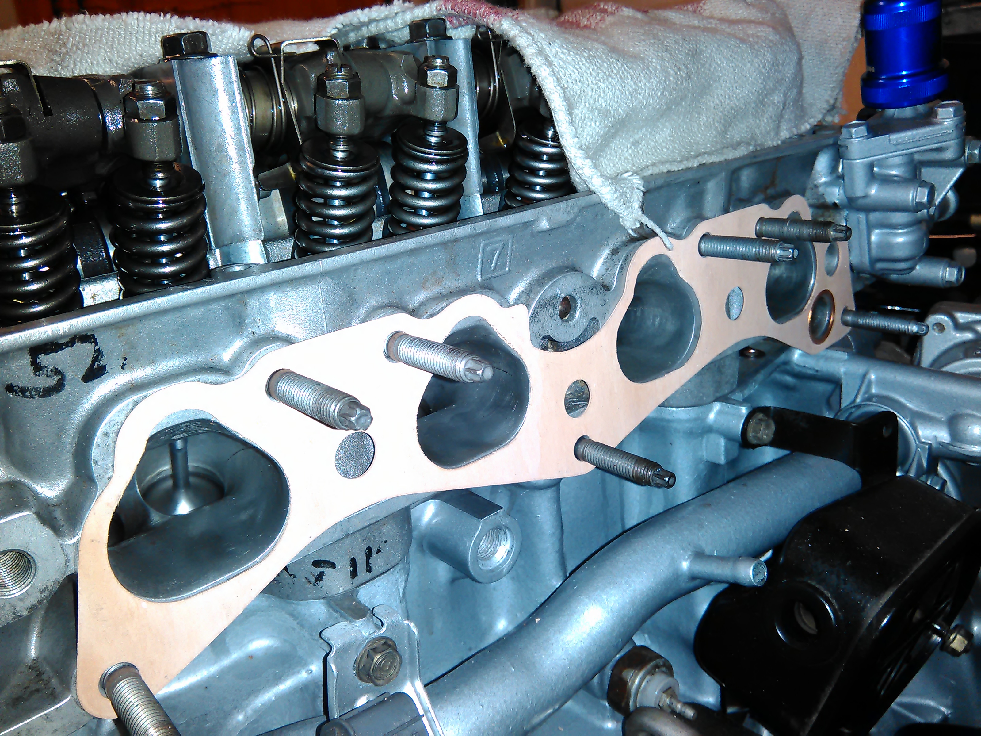

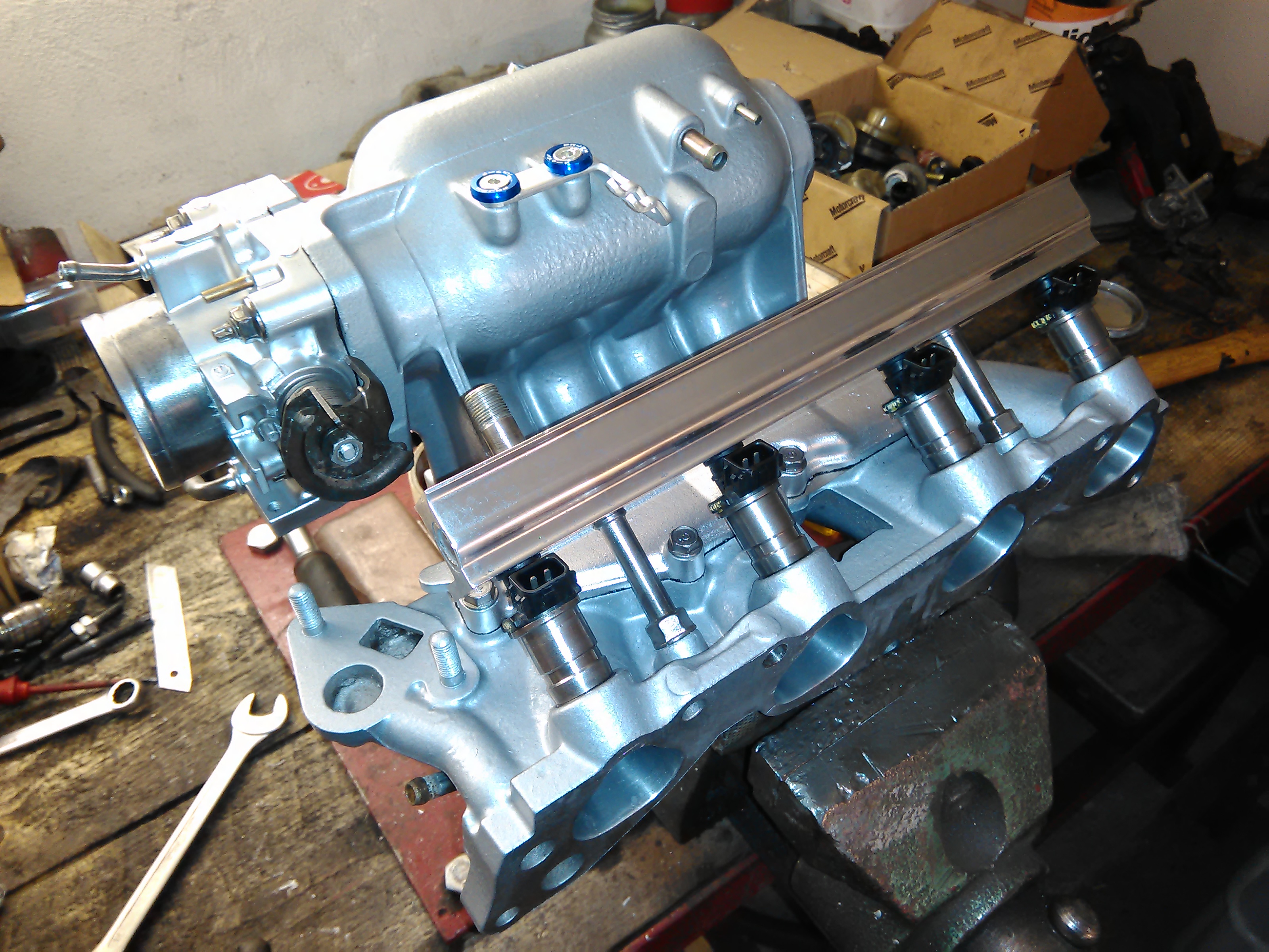

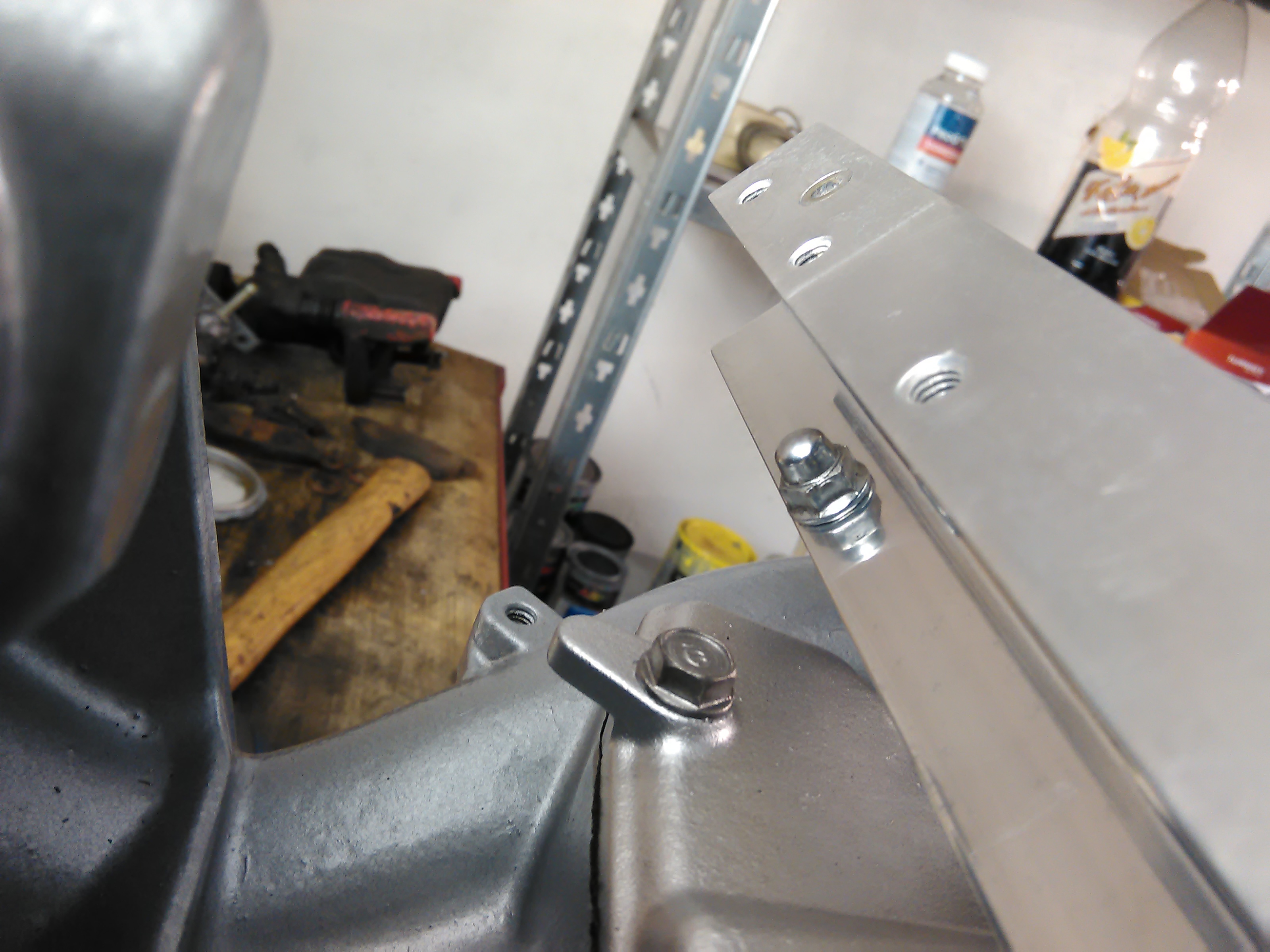

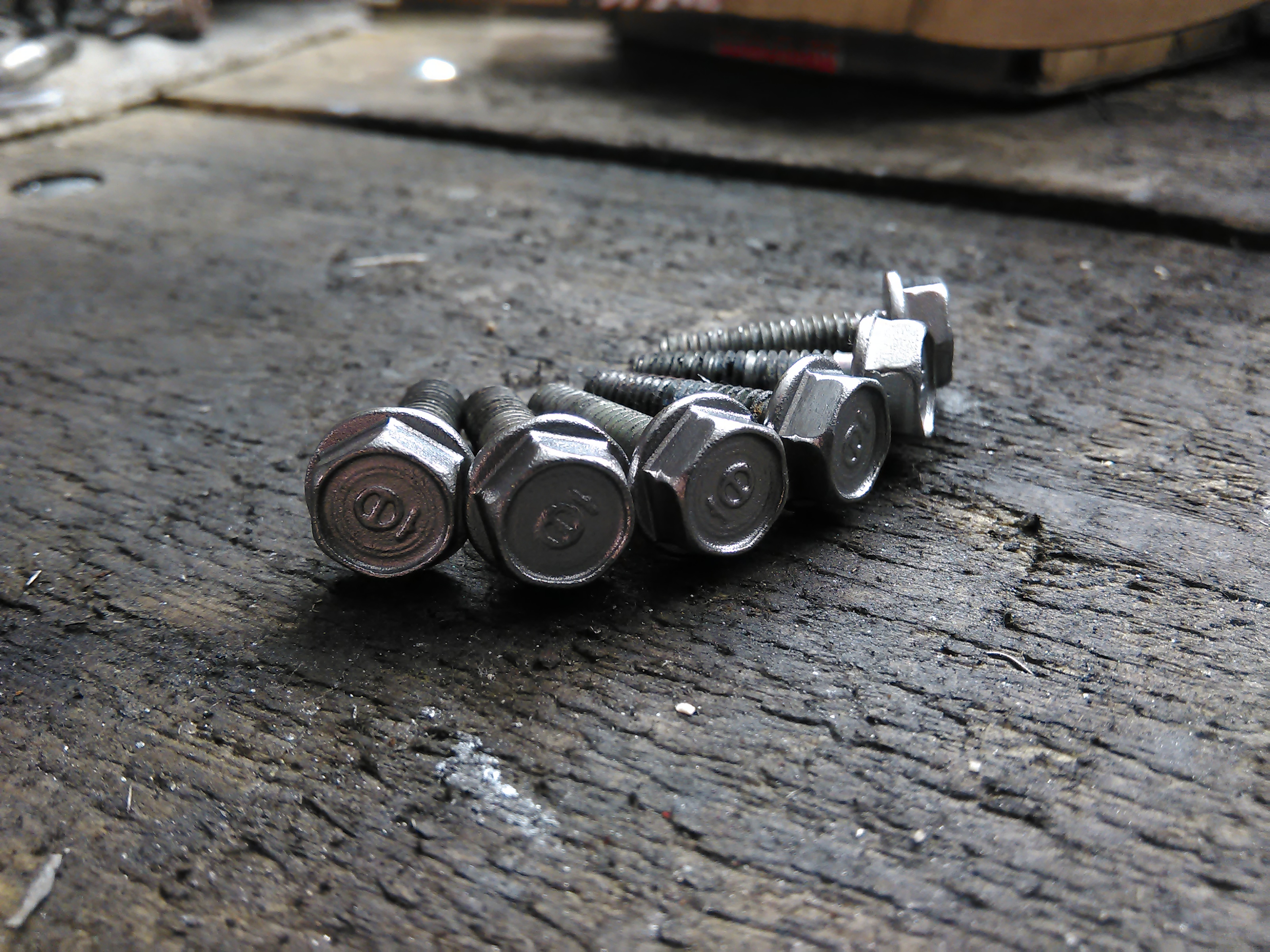

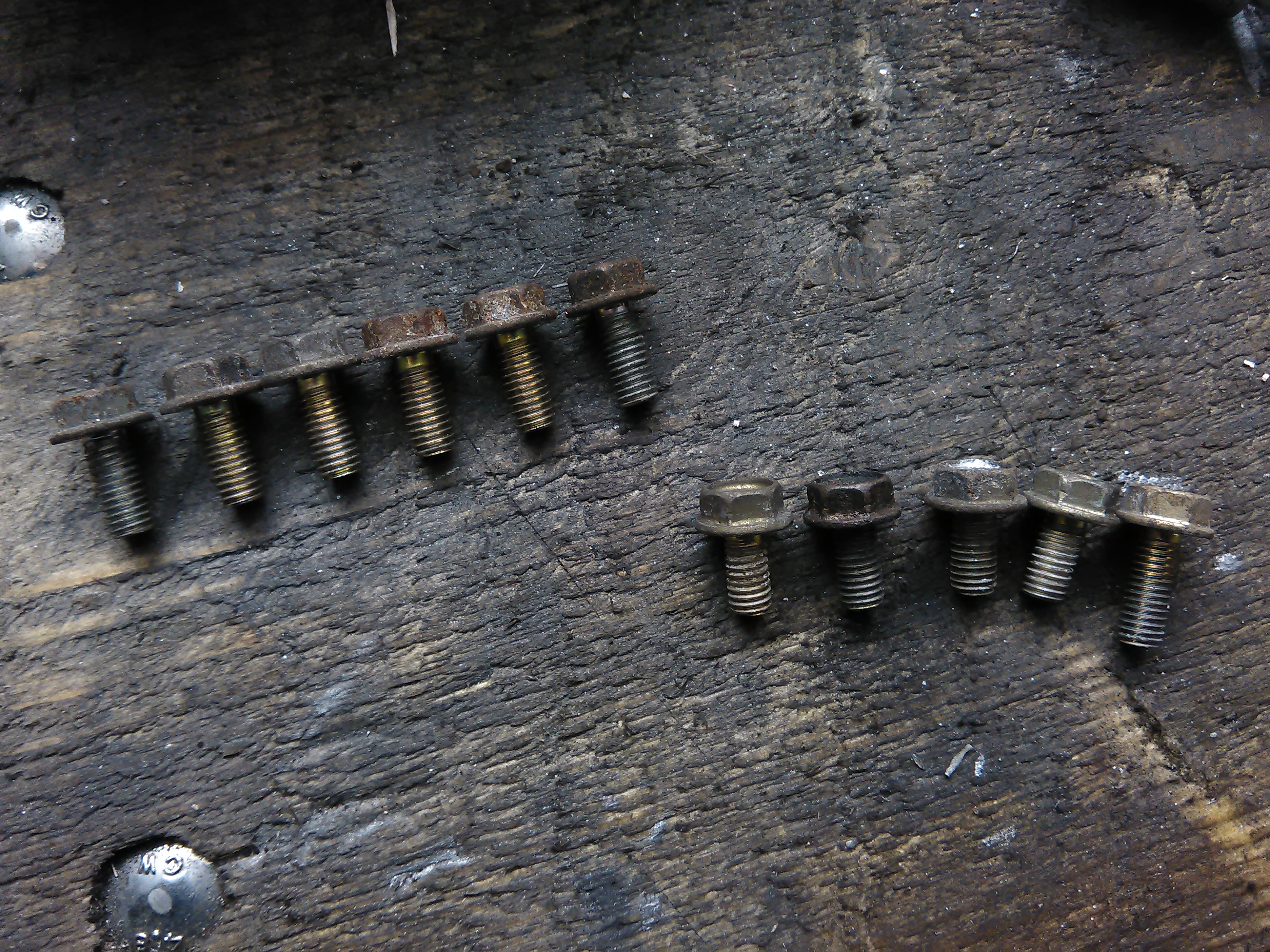

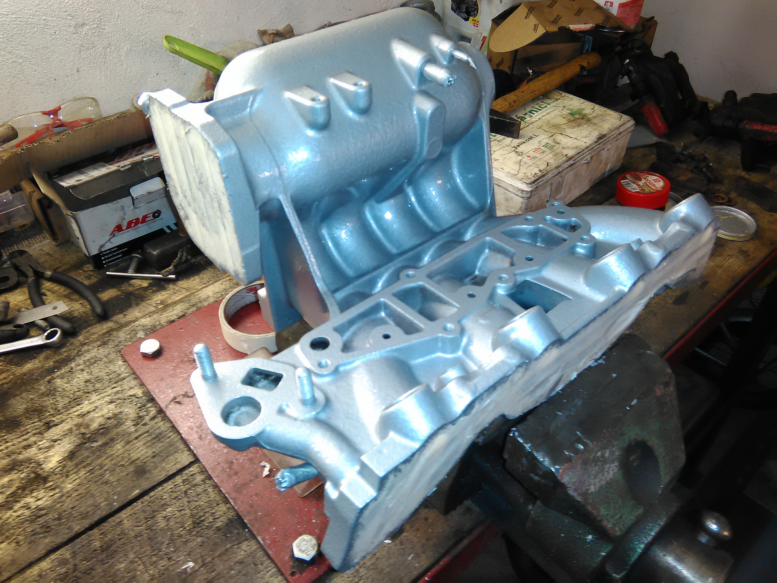

Hey úchyláci, je normální skládat manifold tři hodiny jen proto aby to bylo pyntlich?
A taky při skládání pořádáte výběrová řízení na šroubky tak aby všechny byly stejné délky a typu hlavy?
Jako dobrou půlhodinu jsem dnes běhal po garáži a šňupal ve všech krabicích abych našel šroubky na kryt EGRu a když jsem je jakš takš nastřádal, tak jsem je zase všechny zahodil protože jsem si vocas špatně uvědomil délku pořádnej výtlem A tak já si tu žiju Tak to valím bulvy
Takže manifold hotov. Ještě dát dokupy EGR ventil. Altíku upravit visage, totéž servo čerpadlo . Sehnat řemeny, dopasovat řemenice. Vyměnit kroužek na výfuku. Koupit novou baterku. Natahat trubky klimy. Složit ksicht a chladiče. Zapojit hadice. Nandat tlumiče, pružiny, kryty a nadkolí. Vyčistit brzdy. Dodělat motorovou elektriku a drobnosti kolem a drobnosti kolem drobností. Zaplavit okruhy a pak hurá na honday 2035 naštvanej
IMG_20161112_180037.jpg, 3.51 MB
IMG_20161112_180426.jpg, 2.22 MB
IMG_20161112_182152.jpg, 2.32 MB
IMG_20161112_185834.jpg, 1.32 MB
IMG_20161112_190344.jpg, 2.12 MB
IMG_20161112_190454.jpg, 2.06 MB
IMG_20161112_194340.jpg, 2.46 MB
IMG_20161112_205414.jpg, 1.8 MB
Příspěvky: 10246 1989 Civic

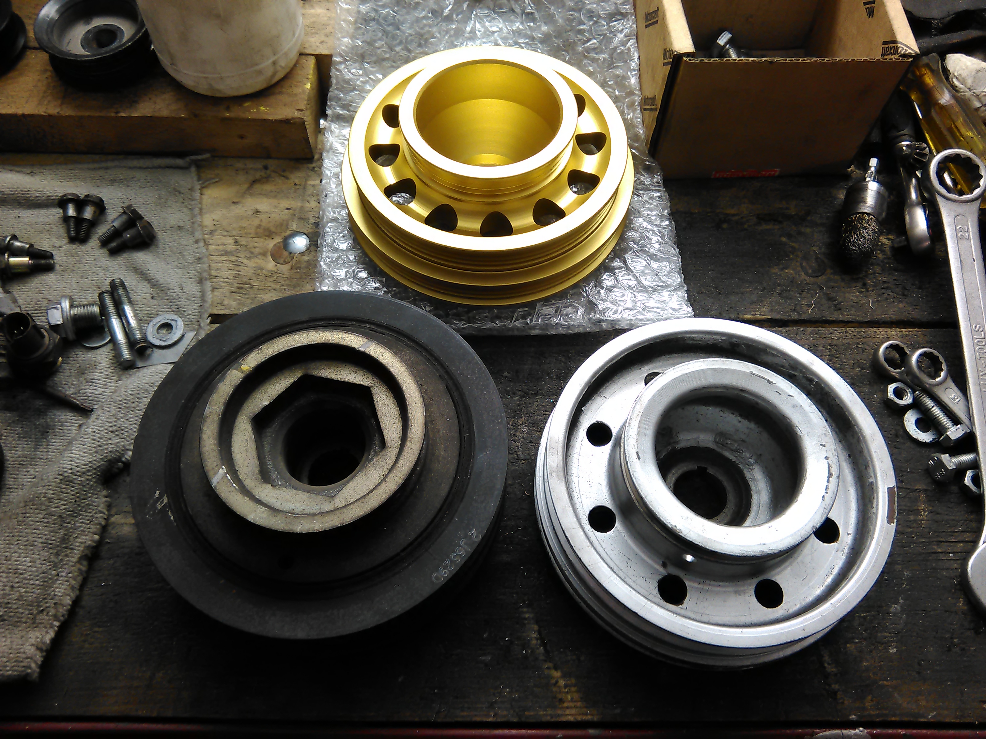

PříspěvekZaslal: 13.11.2016 , 22:11   Citovat

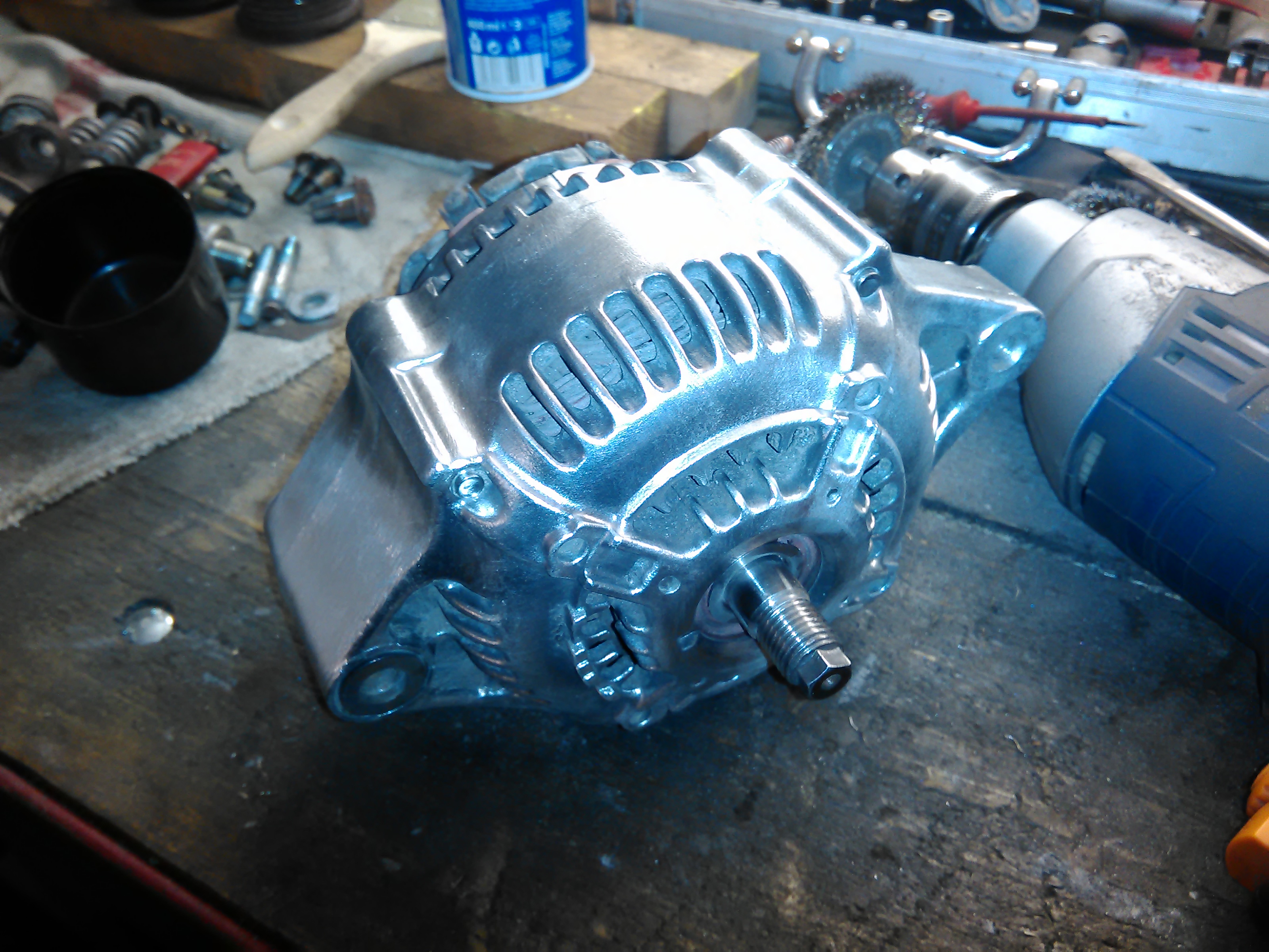

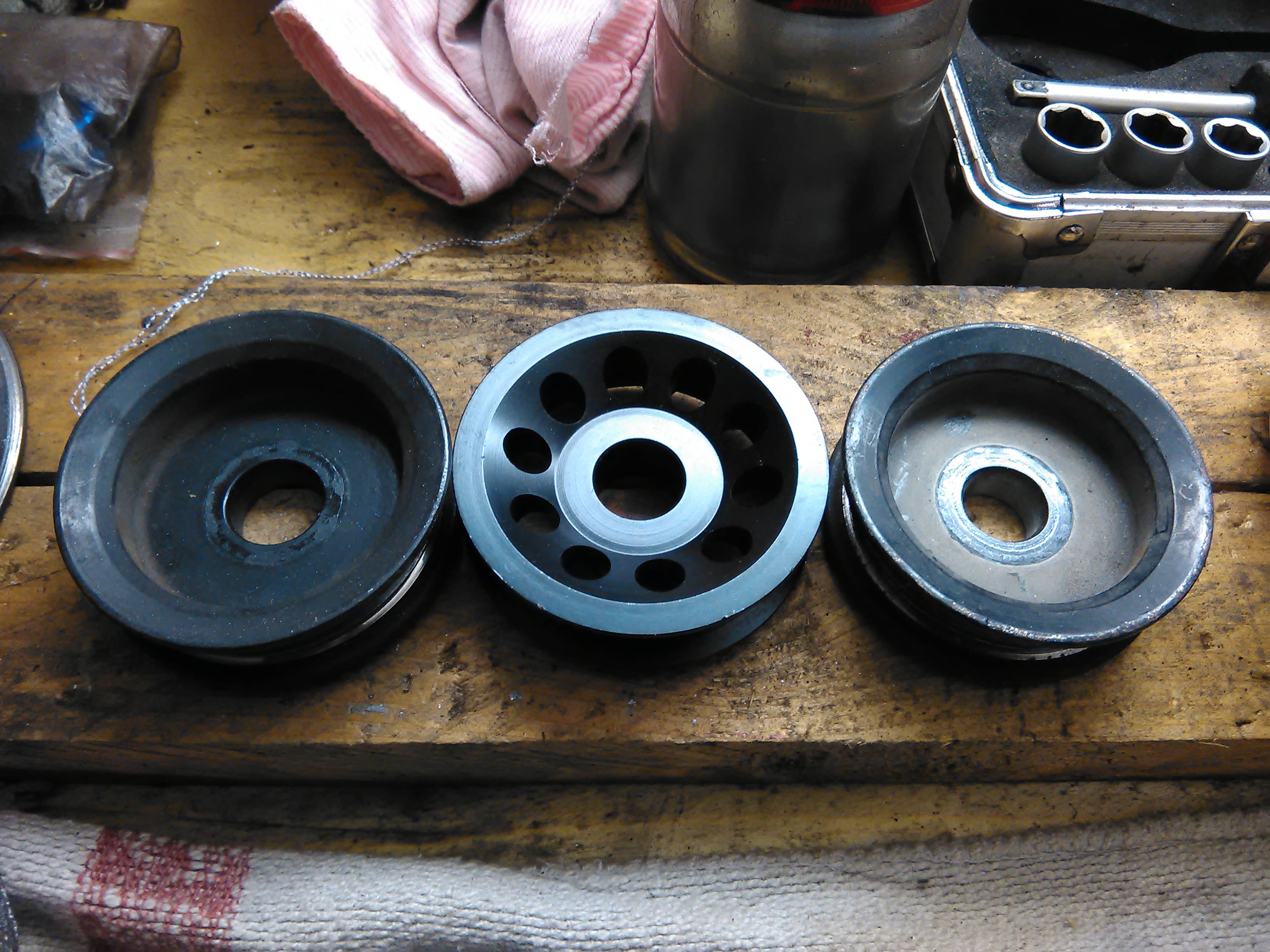

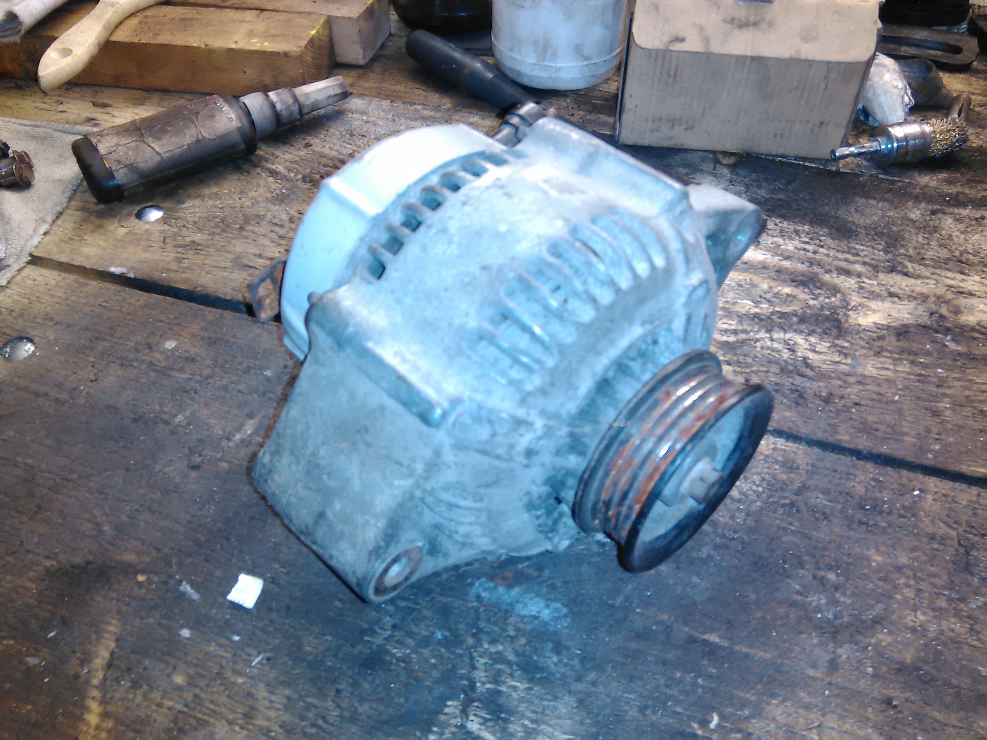

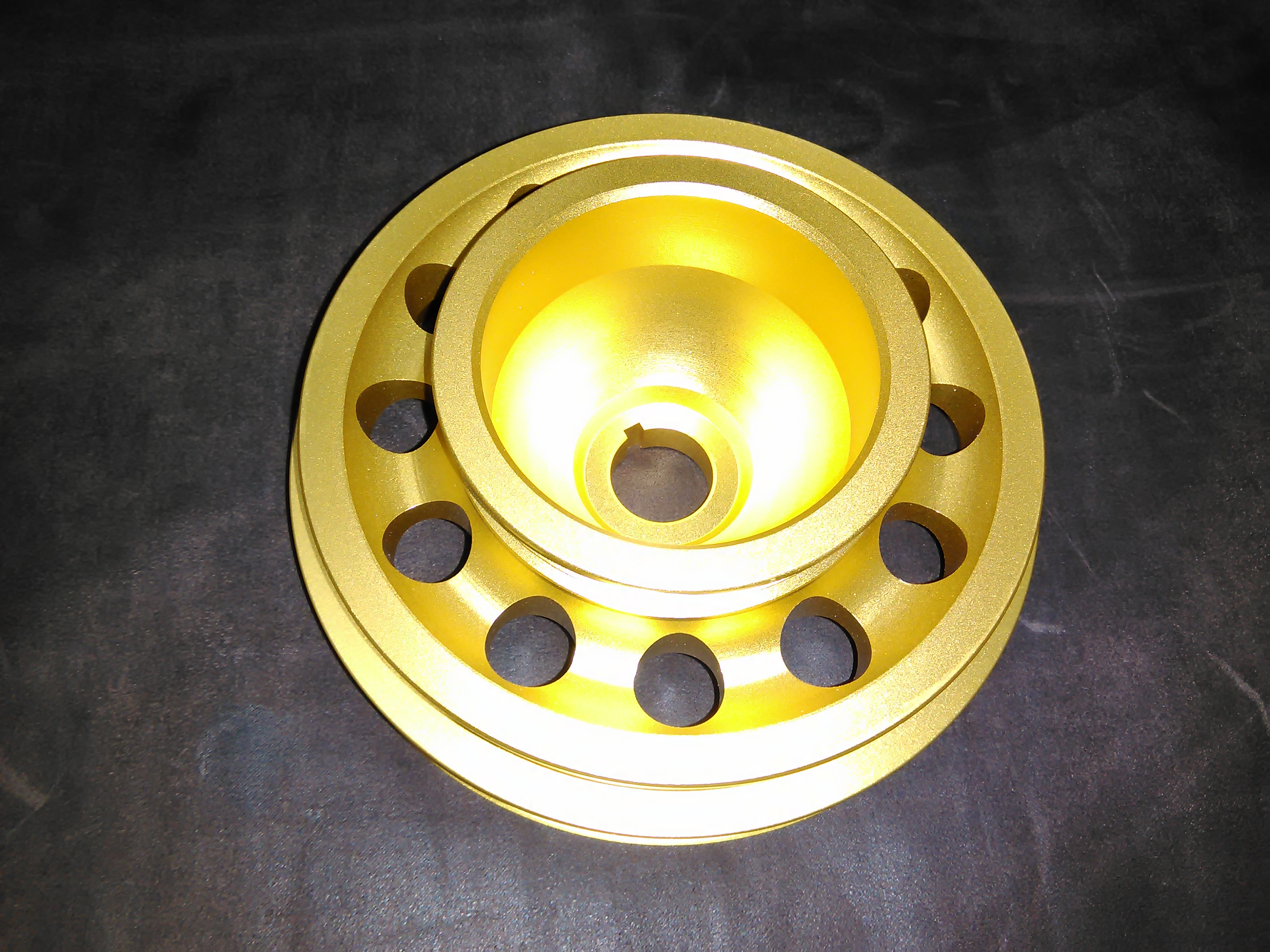

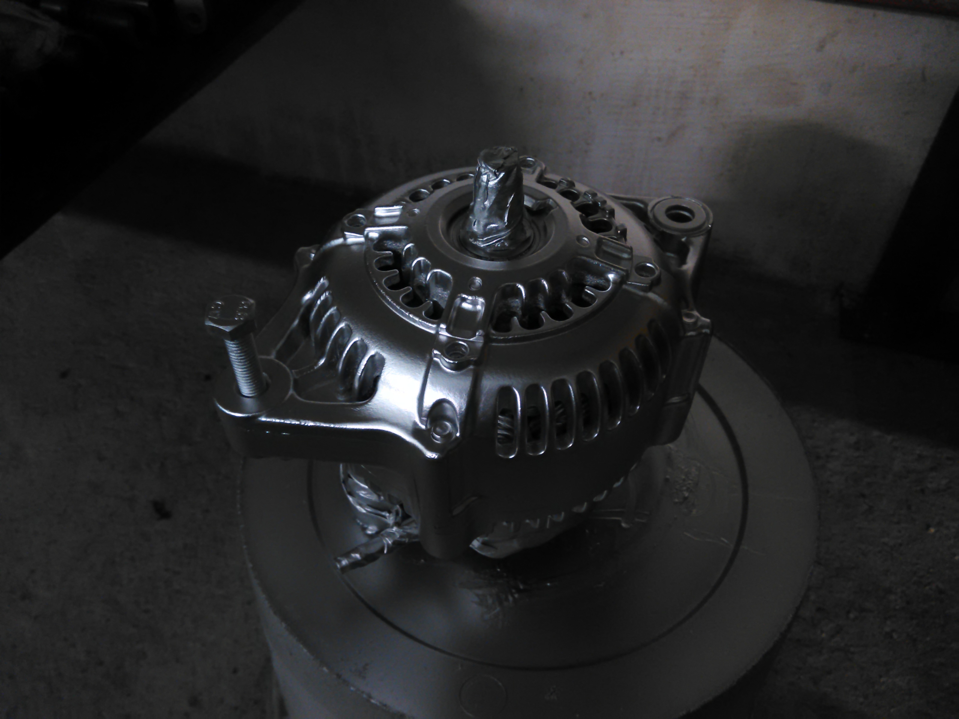

Taky se u vás používá rčení, že si někdo "nakálel do vlastního hnízda"? Tak já si do něj vyloženě nas**l pořádnej výtlem Ale tak moc že už se tam žádnej pták nevejde pořádnej výtlem
Vetšinou nerad mluvím (asi jako většina lídí) o něčem co se mi nepovedlo, ale těmi řemenicemi jsem se vyloženě vyfailoval HaHaaa
A zase, jsem si to myslel, ale nedokázal jsem si to připustit pořádnej výtlem (bože, už bych se sebou měl vážně něco začít dělat) Dobrovolně a vědomně si vytvářím problémy a komplikace to mi hlava nebere
Abyste byli v obraze. Ta hra s řemenicemi začala tím, že ekonom má na klice řemenici která váží asi šedesát kilo. Tu tam nemůžu v žádném případě dát. Totálně bych tou váhou zabil všechno, co jsem do teď piloval ve svěráku.
Za druhé, jsem zvyklý na nějakou reakci, na nějaký charakter, na nějaké chování a odezvu a nemíním o to přijít kvůli nějaké postižené řemenice. Myslel jsem že budu moct použít svou původní řemenici, z C4G D15B2, ta váží možná kilo, nebo něco lehce přes. Váha, nad jejíž snižování nemá cenu vůbec přemýšlet. Jenže tato řemenice nesympatizuje s krytem rozvodů z ekonoma, tudíž není možno ji použít.
Taaakžee jsem koupil řemenici pro D16, r.v. 92-95. To je ta zlatá s kterou už jsem tady machroval ve čtvrtek a dneska už uvažuju kam si ji pověsím. Jestli někam do obýváku pod strop, na záchod, do auta na zrcátko nebo na vocas to mi hlava nebere Vona je totiž skoro stejná jako ta z C4G s tím rozdílem že už pro servo nepoužívá kliňák, ale drážkový řemen a pro altík nemá dvě drážky, ale tři. Ale tvar labyrintu pro zapadnutí do krytu rozvodů je uplně stejně na hovby.
Další problém je ten set druhých řemenic pro servo a pro altík. Jsou totiž pro B16. Neptejte se proč jsem koupil řemenice pro B16 Velmi šťastný Holt cena je cena. Ale jak říkám, ja věděl že to pasovat nebude a stejně jsem je koupil pořádnej výtlem
Nyní přejdeme na kapitolu "Jak z toho ven"
Nevím Velmi šťastný
Tu řemenici, která váží stejně jako Buckinghamský palác tam v žádném případě dávat nebudu. Tečka.
Řemenici pro altík jsem schopný použít pokud si vyrobím futro na hřídel. Nima problema.
Řemenici pro servo si asi strčím do pr kiss me S tou absolutně nevím co udělat. Tvar všeho je úplně jiný. A nehodí se mi ani do obýváku ani na záchod.
Jsem schopný přizpůsobit kryt rozvodů tak, že bude pasovat i ta zlatá lehká řemenice i ta lehká seriová D15B2.
Samozřejmě bych chtěl použít všechny lehké řemenice. No pokud nebude jiného zbytí, rozdíl vah je tak zanedbatelný, že bych se asi dokázal přemluvit na to použít řemenice, které jsem jezdil do teď celý život. Na altíku a na servu to dělá vyloženě pár gramů. Na klice to bude rozdíl max pár stovek.
Pokud použiji zlatou řemenici, co vymyslet s tím servem. Kde původně byl klíňák, ted bych potřeboval drážky.
A pokud použiji stříbrnou řemenici, odpadne problém s řemenící na servu, ale problém je s altíkem. Já už totiž svůj původní altík s dvěmi drážkami stihl prodat a mám už jen altík pro tři drážky.
---> tudy odkaz <---
A co víc, ten zhnilý smradlavý altik mi leží v garáži už půl roku a já se zrovna dneska odhodlám pustit se do jeho faceliftu abych hodinu na to zjistil že mi je k hnoji pořádnej výtlem
pořádnej výtlem
Ale docela se poved, bude z něho moc pěkný alternátor ve vytrínce HaHaaa
Byla na něm taková vrstva oxidace a bordelu, že když jsem s ním skončil, byl jsem rovnou po večeři to snad ne to snad ne to snad ne

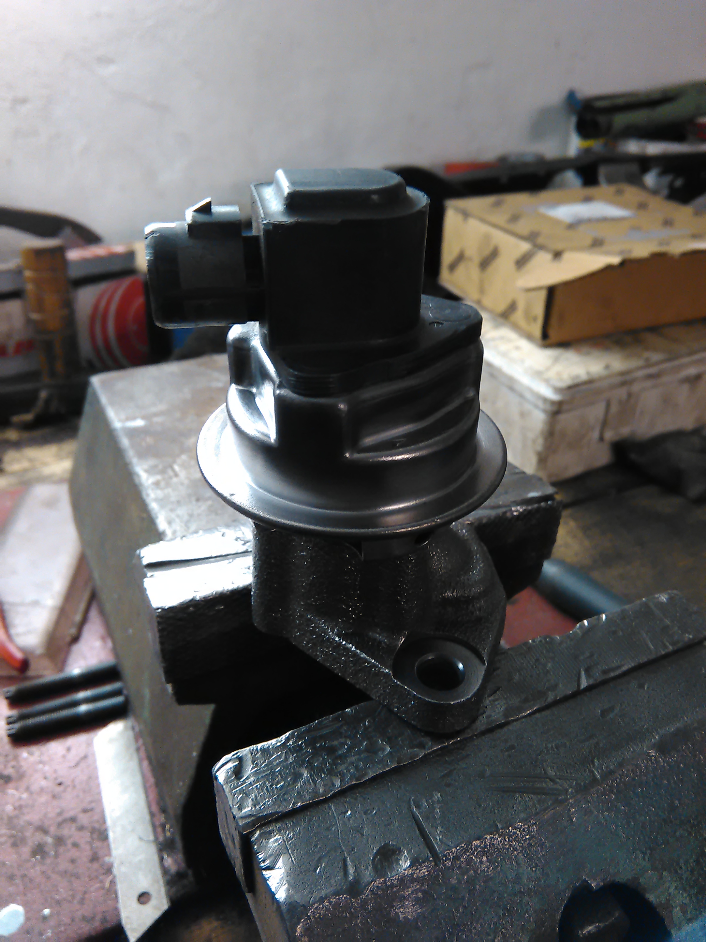

Když už byla vrtačka rozhajcovaná, pustil jsem se i do EGRu. Ten mě tím svým rezavým dojmem taky odrazoval už docela dlouho.
Už ať je konec. Tím štětečkováním jsem si na sebe ušil takový bič že je ostuda vracet na motor i sebemenší neočištěnou matičku wc
