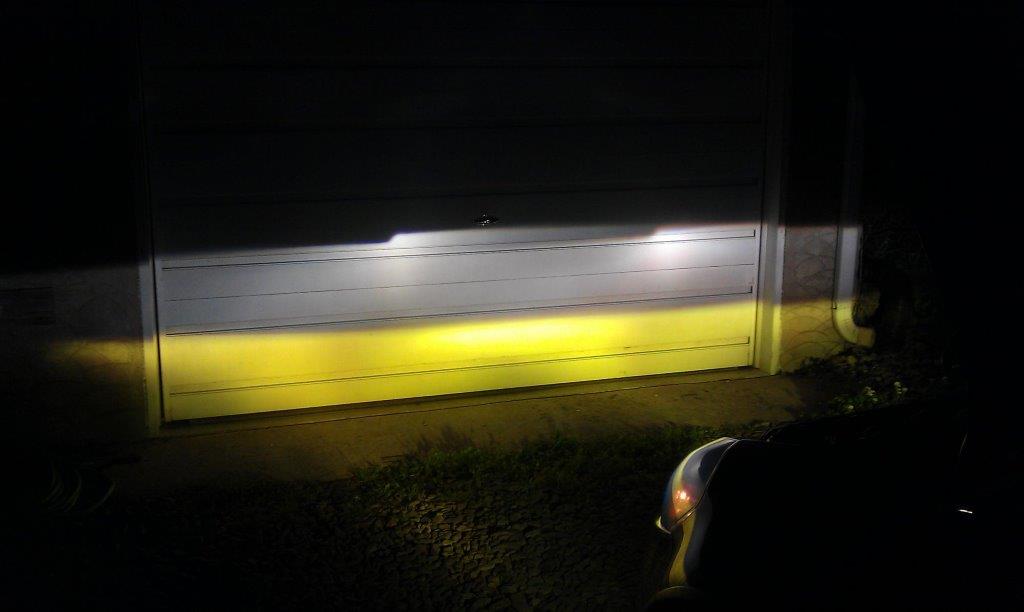

Ahoje,
vedel by prosím Vás niekto zmerať priemer prednej hmlovky (vonkajší).
Vzhľadom na smiešnu účninnosť halogénových hmloviek, riešim momentálne upgrade na HID systém. A7G žiaľ má špecifický tvar hmlovky, ktorý neumožňuje zástavbu projektoru, A8G už mám okrúhly tvar, ktorý si to doslova pýta.
O čo teda ide? Do hmlovky by sa zastavil projektor MiniH1, z ktorého sa vyjme solenoid a inštaluje plochá clonka, bez "odskoku. Výbojka buď 4300, alebo 3000K.
Projektor, poskytuje absolútne presne orezanie a teda žiadne oslňovanie.

No a nejaké foto pre inšpiráciu
image.jpeg, 46.8 kB
image.jpeg, 46.76 kB

Predface má sklo oválne 95x90 mm odkaz
Příspěvky: 190 2010 Accord
markos je teď offline  markos
PříspěvekZaslal: 26.11.2016 , 14:53   Citovat
Super, ovál nevadí, rozmer stačí Úsměv takze by to šlo

markos napsal:
Ahoje,
Face nebo před face?
Poface 90MM
