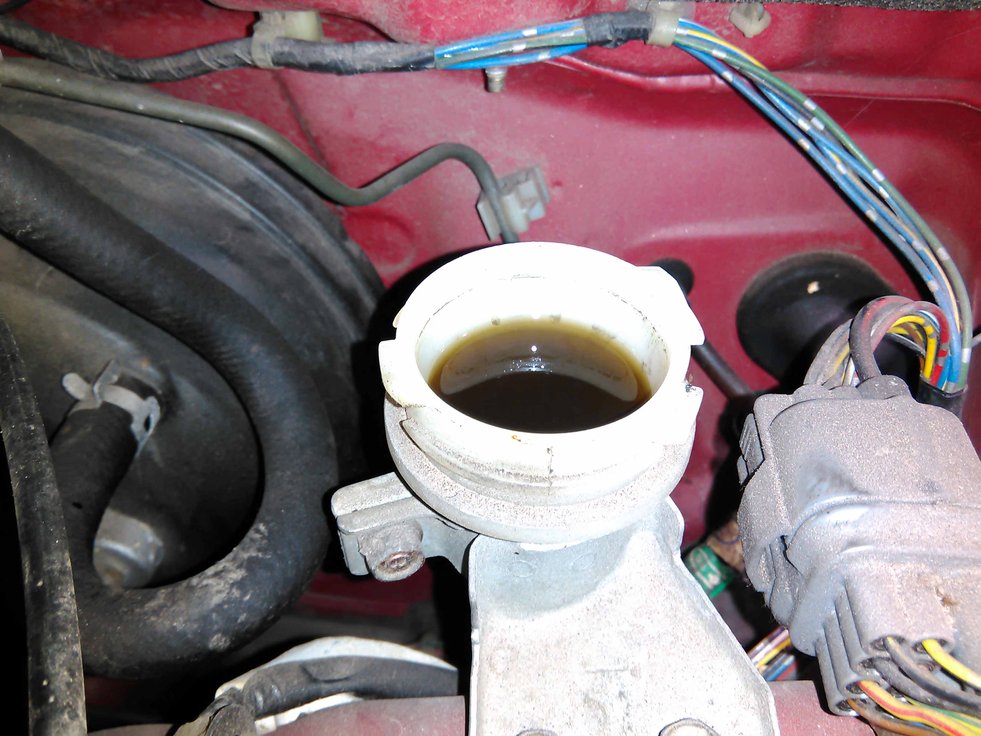

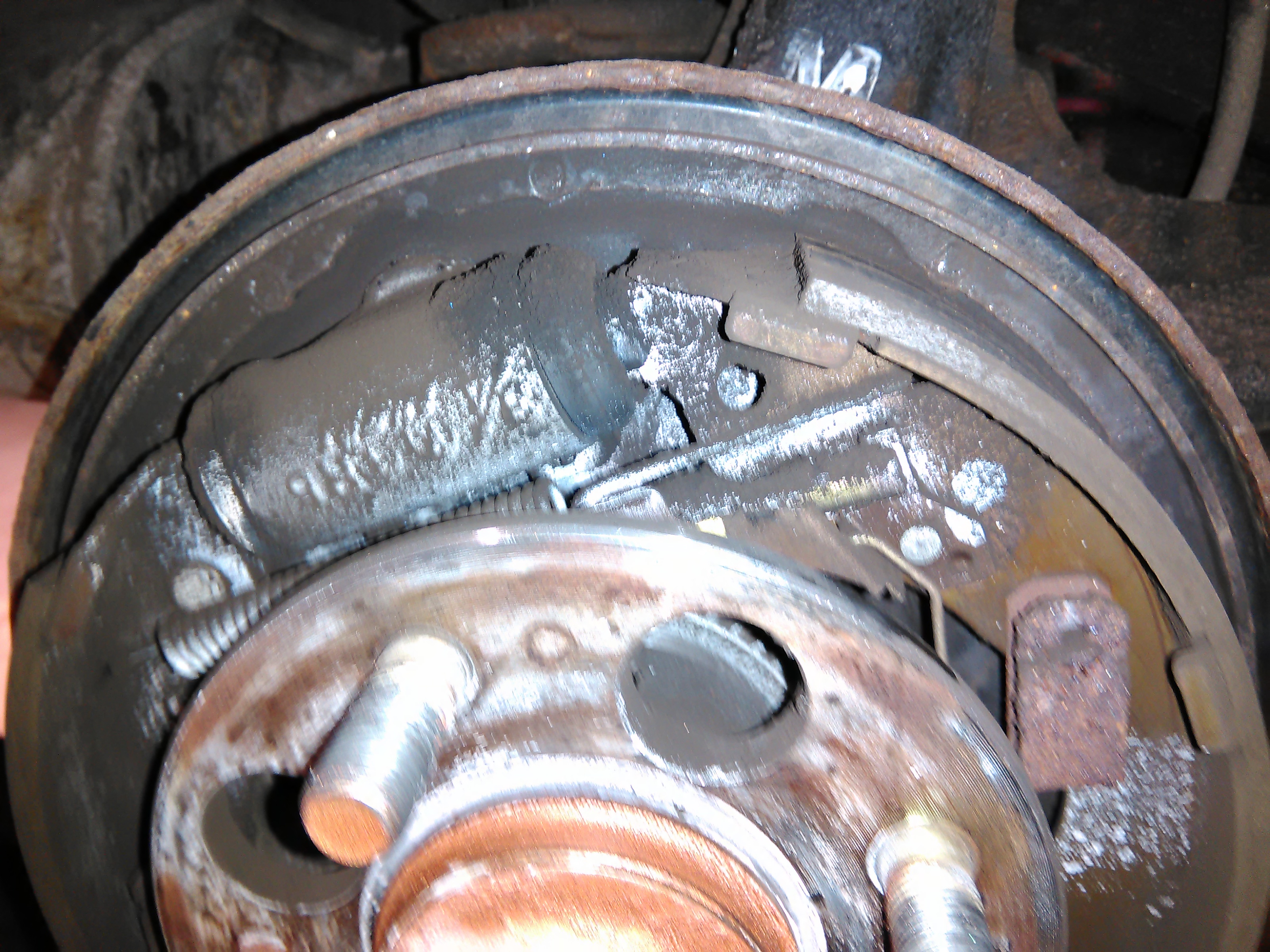

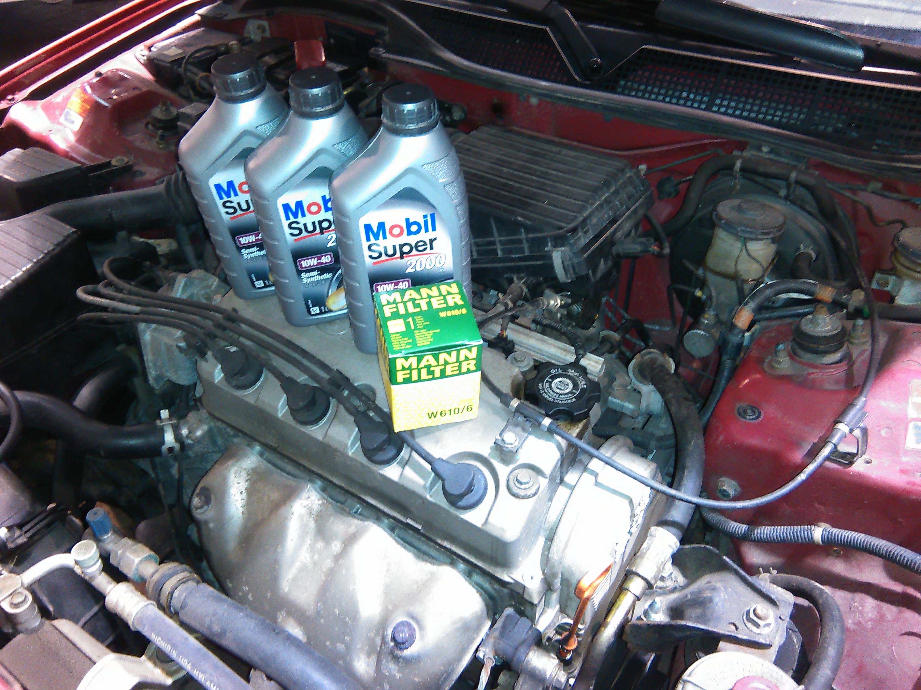

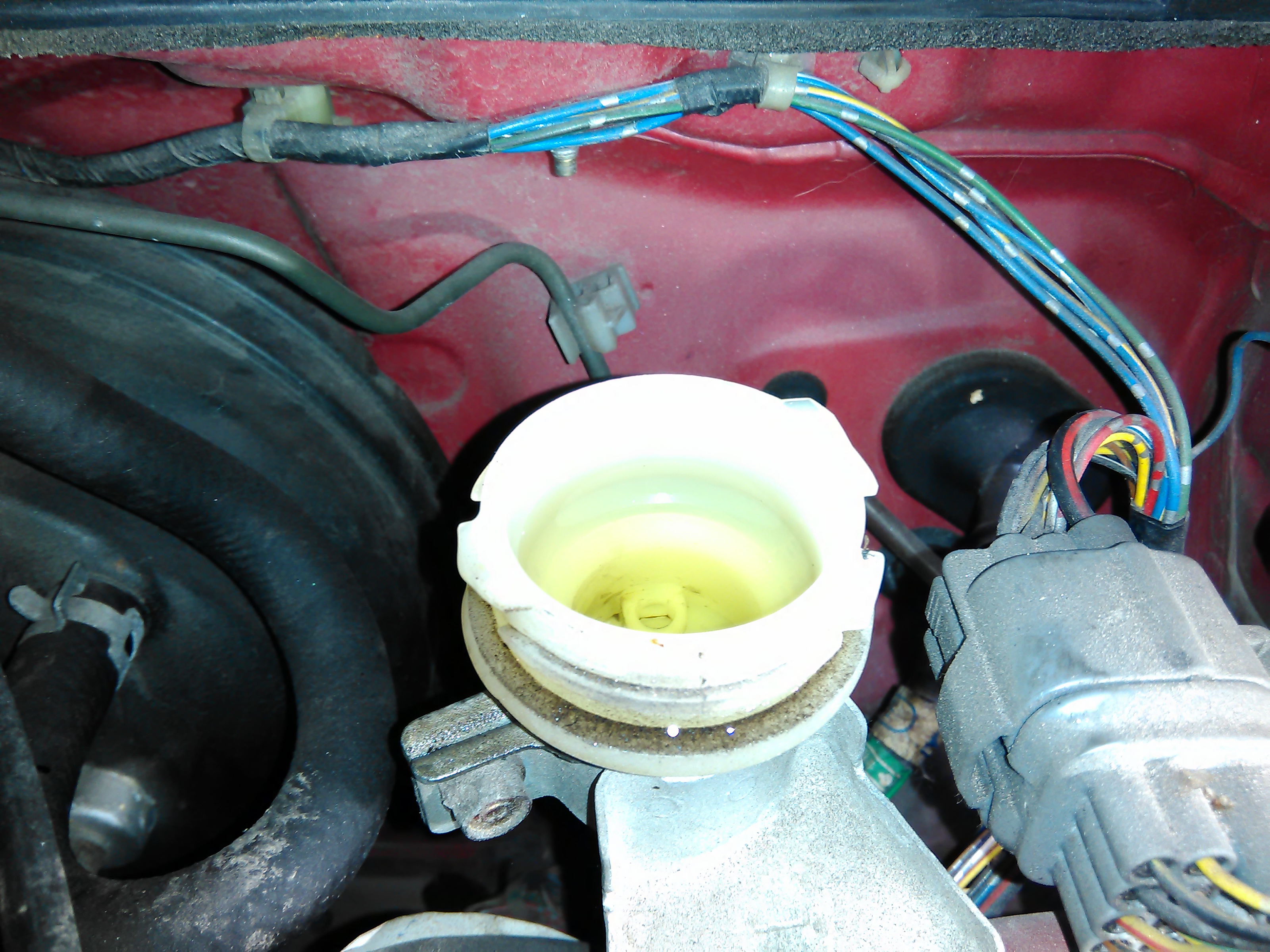

Brácha kupil Civika, tak jsem si ho dneska půjčil na mazlení.
Vyměnil jsem olej, brzdovku, spojkovku, seřídil zadní brzdy, zkontroloval nápravy, objevil pár chybiček a nakonec dal motorák trošku do pucu šuk
A za odměnu jsem si pojezdil přes půl Moravskoslezského kraje, vůbec se mi nechtělo vystupovat... Velmi šťastný

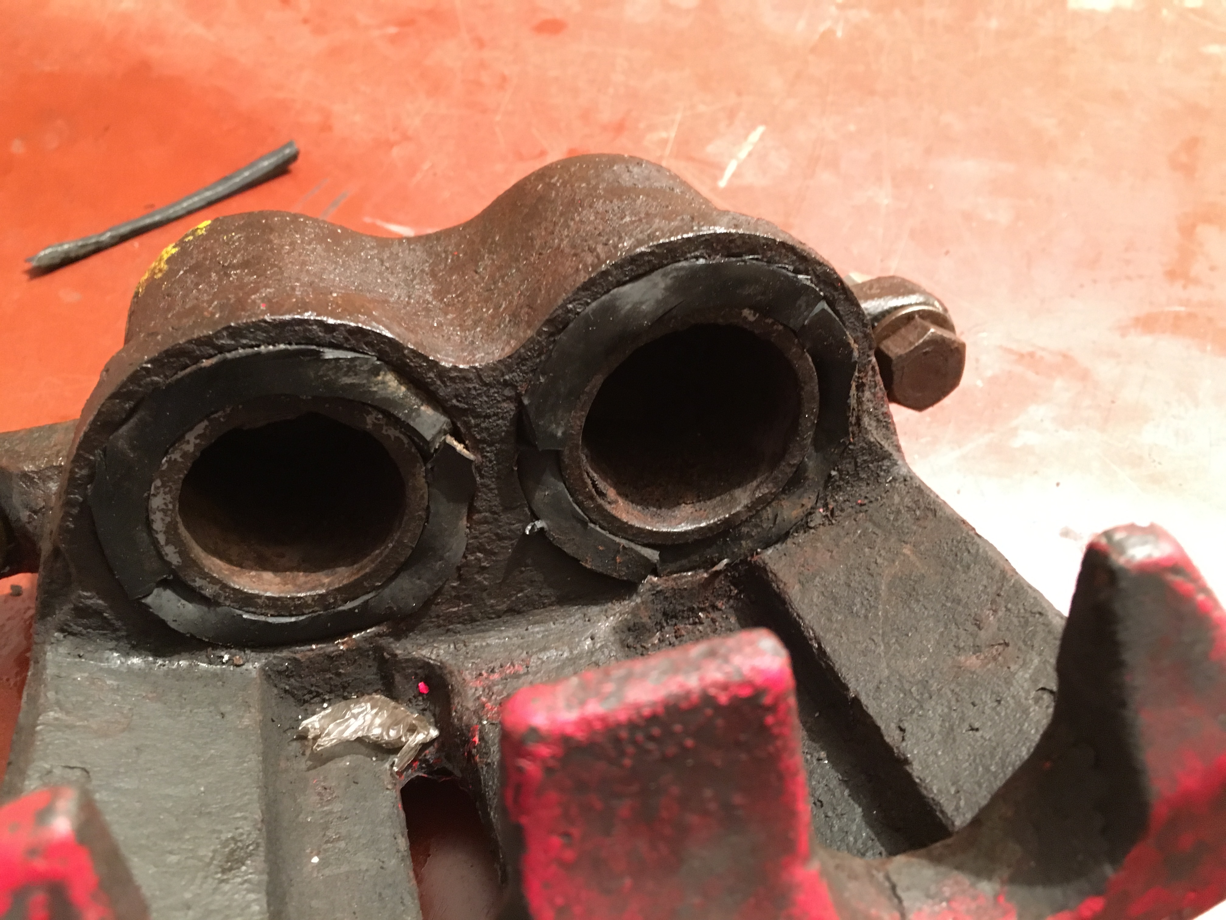

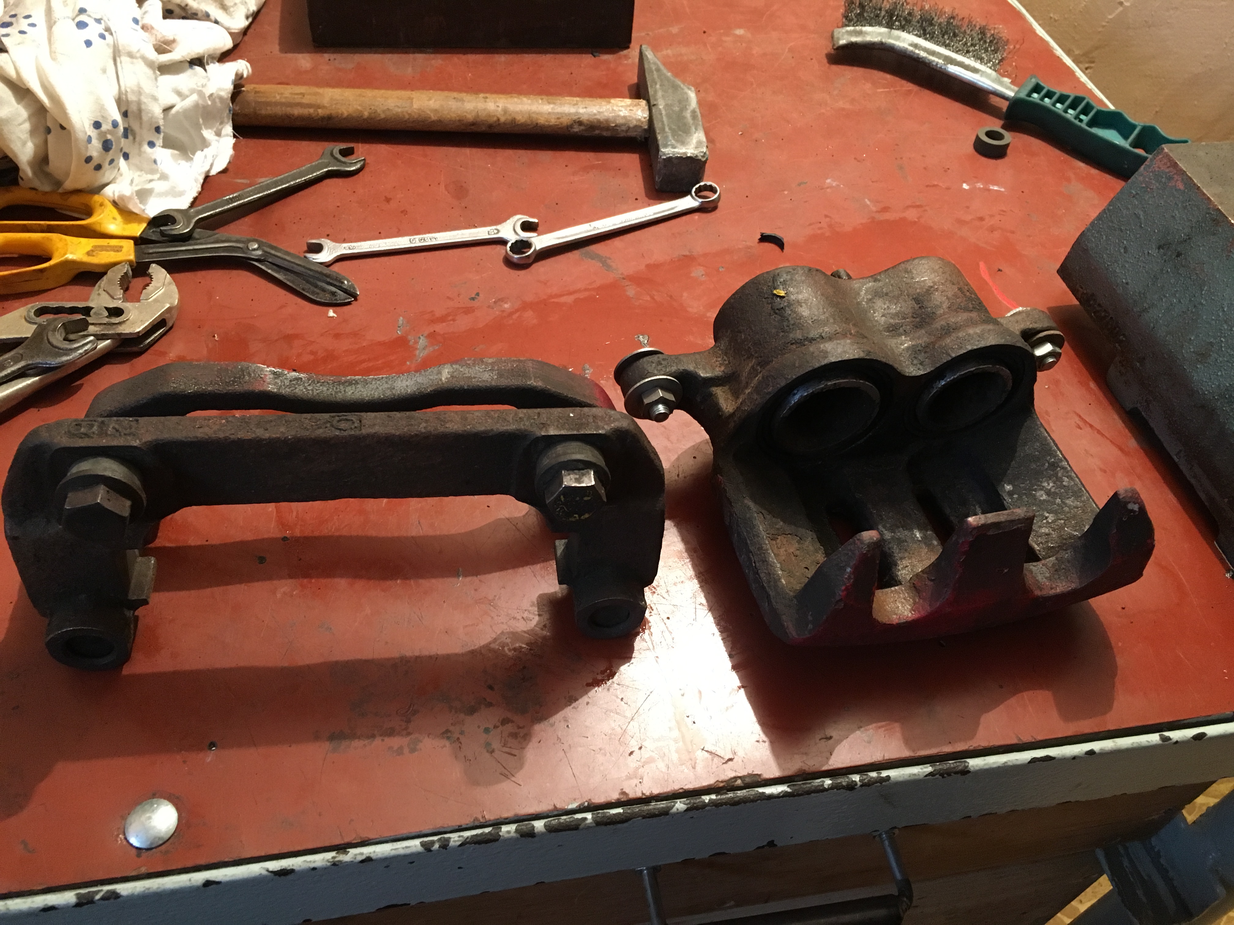

Brzdice pripravené na pieskovania

Ty gumy kolem válečků dej pryč, jinak se ti neopískujou drážky pro prachovku a rez v nich znova "poroste". Ručně to nikdy pořádně neočistíš. A jestli dáváš komaxit, tak platí to samé. Písek se dovnitř nedostane, zrnka jsou velké a navíc je tam ten vnitřní kroužek.
Já to dělám tak, že válečky uřežu na úrověň spodní hrany drážky pro prachovku a nechám je uvnitř během pískování a pak KTL.

FastCivic: ta brzdovka byla už hodně stará. Budu držet palce, aby to hlavní brzdový válec přežil je to dobrý
Motorový prostor hezky prokoukl je to dobrý

Dík. O válec nemám nejmenší strach, není důvod aby se mu něco stalo
