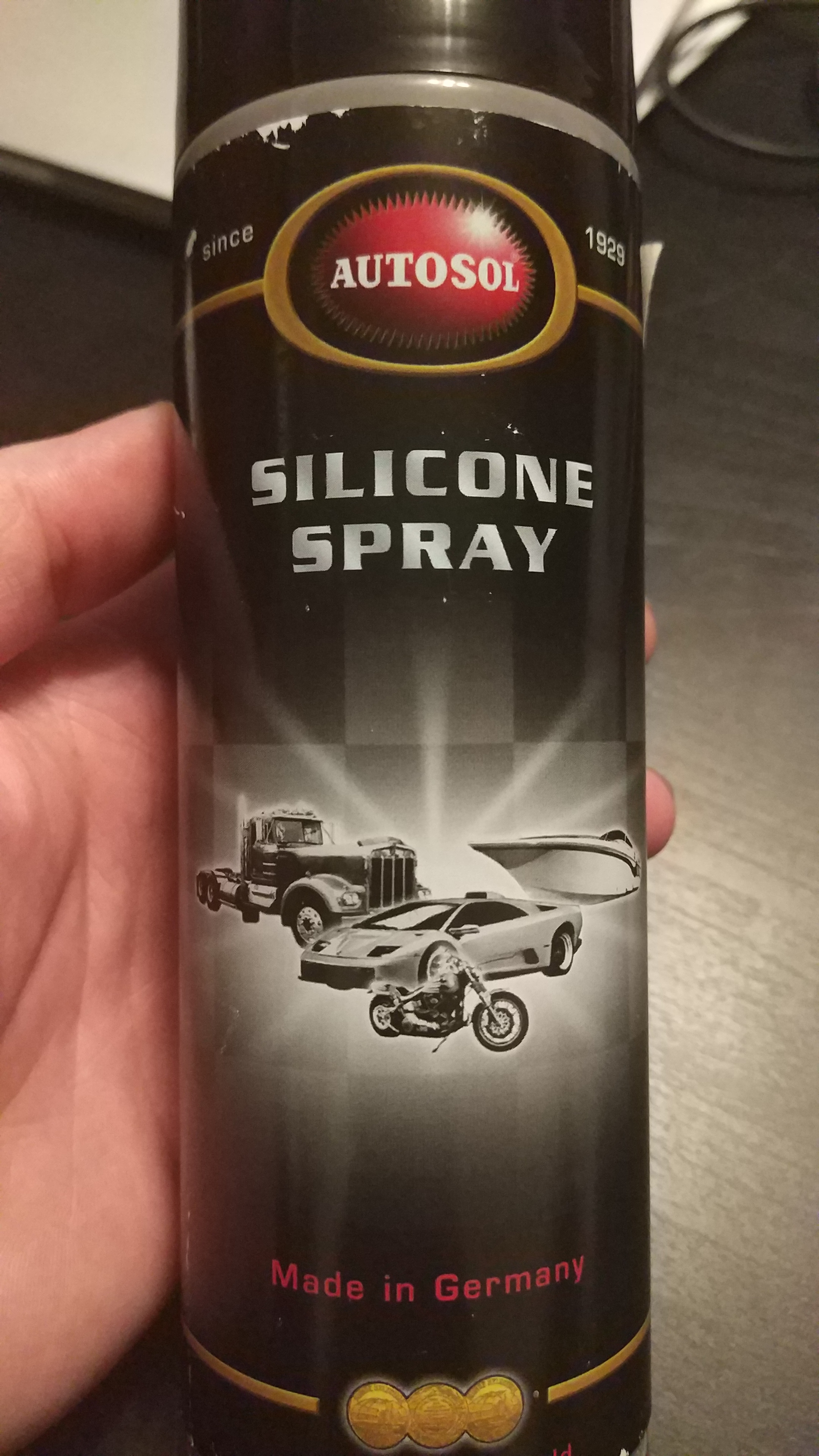

Pochlubím se se svou zkušeností. Dost mě na 6g štvaly pásy, který se nenavíjely a furt se motaly při vystupování. Kupoval jsem silikonový olej na promazáni mého RC modelu, ale dočetl jsem se na štítku, že se dá použít i na bezpečnostní pásy.
Musím říct, že účinek je famózní. Pásy nejsou mastné a navíjí se jedná radost. Jedná se o silikon spray značky autosol.

Kynio napsal:
Diky za tip. Urcite vyzkousim, protoze nenavijejici pas je dost otravny Velmi šťastný

Jo je, teď je to pecka. Navíjí se hladce jak v novém autě. Musím to udělat i ve svém 7G Velmi šťastný

Ty jo... Super super. Trapil jsem se s tim snad ve vsech hondicich co jsem mel. Nechapu ale aplikaci. Kam ze si to jako nastrikal?

krtekm napsal:
hehe prostě vytáhneš pás co to jde, a při jeho navíjení stříkáš sprejem na jeho vnitřní část, vytáhneš a zase znovu, jen z druhé strany. Několikrát vytáhnout a zase navinout a pak otřít mikro útěrkou. Vyvětrat auto a hotovo Úsměv dodnes jsem z toho nadšený, navíjí se to lépe jak na mém 7G.
