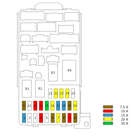

PříspěvekZaslal: 12.1.2017 , 21:18   Citovat
Umístění 1
Zobrazeno je levostranné řízení
Pojistka 1
Zapalovací cívka(y) 15A
Pojistka 2
Nepoužito
Pojistka 3
Nepoužito
Pojistka 4
Alternátor
Jednotka tempomatu
Spínač tempomatu
Elektromagnet řízení časování sacího ventilu
Elektromagnet řízení odvětrání odpařeného paliva
Lambda sonda před katalyzátorem
Lambda sonda za katalyzátorem
Snímač rychlosti vozidla 10A
Pojistka 5
Nepoužito
Pojistka 6
Řídicí jednotka regulace sklonu světlometů
Spínač regulace sklonu světlometů
Relé posuvné střechy
Okna 7,5A
Pojistka 7
Posuvná střecha 20A
Pojistka 8
Volitelný konektor
Řídicí jednotka Multiplex
Audio 7,5A
Pojistka 9
Automatické rozpoznání obsazeného sedadla 10A
Pojistka 10
Relé řízení automatické převodovky
Světlomety zpátečky
Ukazatele směru
Přijímač centrálního zamykání a systém alarmu
Servořízení 7,5A
Pojistka 11
Jednotka modulátoru ABS 7,5A
Pojistka 12
Nepoužito
Pojistka 13
SRS modul 10A
Pojistka 14
Volitelný konektor
Elektricky ovládaná, vyhřívaná zrcátka
Jednotka ovládání klimatizace
Ovládací panel topení
Motor řízení recirkulace
Relé dmychadla
Relé větráku kondenzoru
Relé větráku chlazení
Relé vyhřívaného zadního skla
Relé, vyhřívaná sedadla
Relé spojky kompresoru klimatizace vzduchu 10A
Pojistka 15
Řídicí jednotka ostřikovače světlometů 30A
Pojistka 16
Vyhřívané(á) sedadlo(a) 20A
Pojistka 17
Řídicí jednotka motoru
Řídicí jednotka převodovky
Spínač setrvačnosti
Palivové čerpadlo
SRS modul 15A
Pojistka 18
Cigaretový zapalovač 15A
Pojistka 19
Relé výstražných světel 7,5A
Pojistka 20
Ostřikovač(e) čelního skla
Stěrač(e) čelního skla
Řídicí jednotka Multiplex 20A
Pojistka 21
Nepoužito
Pojistka 22
Okno vpředu vpravo 20A
Pojistka 23
Okno vpředu vlevo 20A
Pojistka 24
Okno vzadu vlevo 20A
Pojistka 25
Okno vzadu vpravo
Relé R1
Relé startéru
Relé R2
Relé koncových světel
Relé R3
Relé okna
Relé R4

Je to z Vividu, jinak vyfotit bych mohl 5D EU8 - myslím že tam zásadní odlišnost nebude.

Díky. Myslím, že mi to bude stačit je to dobrý

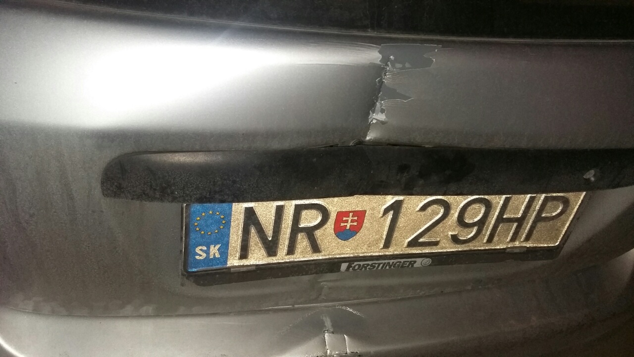

Ahoj chalani, toto vyparatil nejaký dobrák včera večer v Nitre mojej manželke na Civicu..
Prišla na to až dnes ráno, takže je to na naše triko Bueee
Komplet zadok na odpis...
Chcem Vás poprosiť o pomoc, ak by niekto mal 5te dvere a nárazník... Je to 5 dverák Civic 7G rok 2003.
Ďakujem Honda

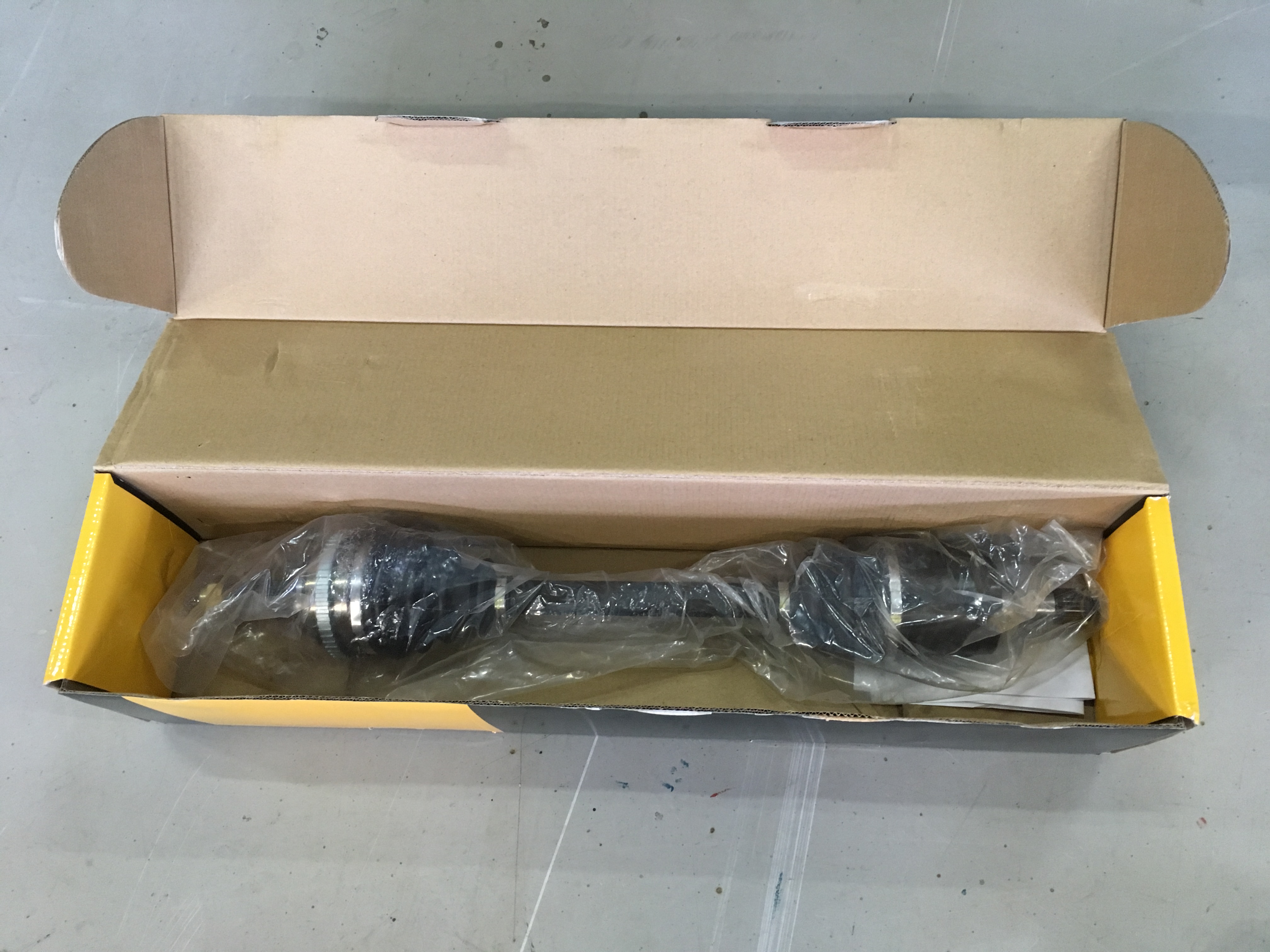

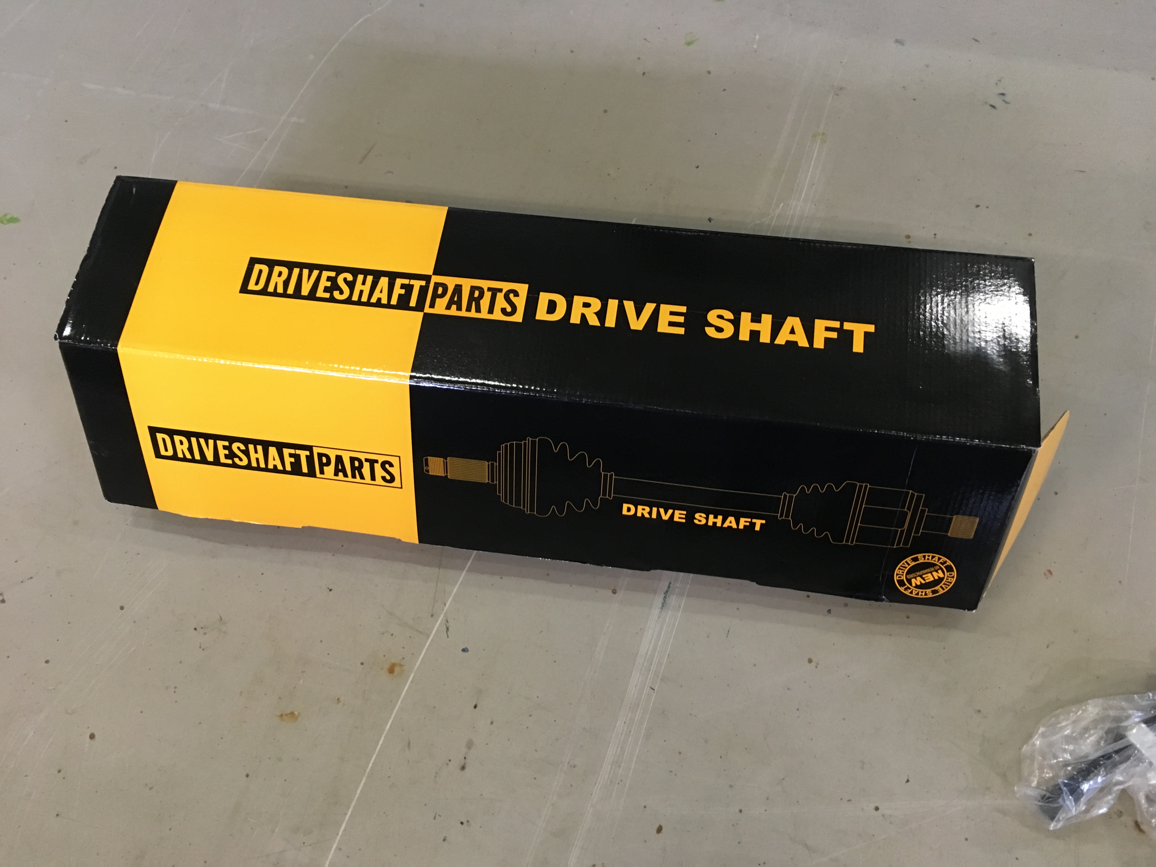

Ahoj všem majitelům 7.g,
tak jsem se stal dalším v řadě komu praskla pravá přední poloosa, vydržela 310000km. Koukal jsem, že běžní prodejci je stále nemají, tak se chci zeptat zda krom zde již jinde uvedeneho nakupu v UK nebo DE nemá někdo zkušenost s prodejci z aukra tudy odkaz Zdá se, že to bude to samé co mají na ebay.de. Montoval jste je někdo? Potřebuju, aby Civic tak 100tis km najel:-) Díky H.

Řekl bych že budou v pohodě, myslím že všechno bude jeden výrobce Úsměv
Co se týče mě bral jsem odtud: tudy odkaz zkušenosti v mém příspěvku v tomoto tématu na straně 62 tudy odkaz

Diky za info, koupim jednu z nich a dam vedet, jak to dopadlo. Ted jsem koukal na tu prasklou a pod tim zavazim mela prakticky polovicni prurez.

Ahoj, tak poloosa je úspěšně vyměněna. Cena byla 2750,- je to jeden z prodejců na Aukru, který má i vlasní eshop. V případě zájmu můžu poslat info přes SZ. Nová pasovala naprosto bez problému. Teď jen čekat, jak dlouho vydrží.

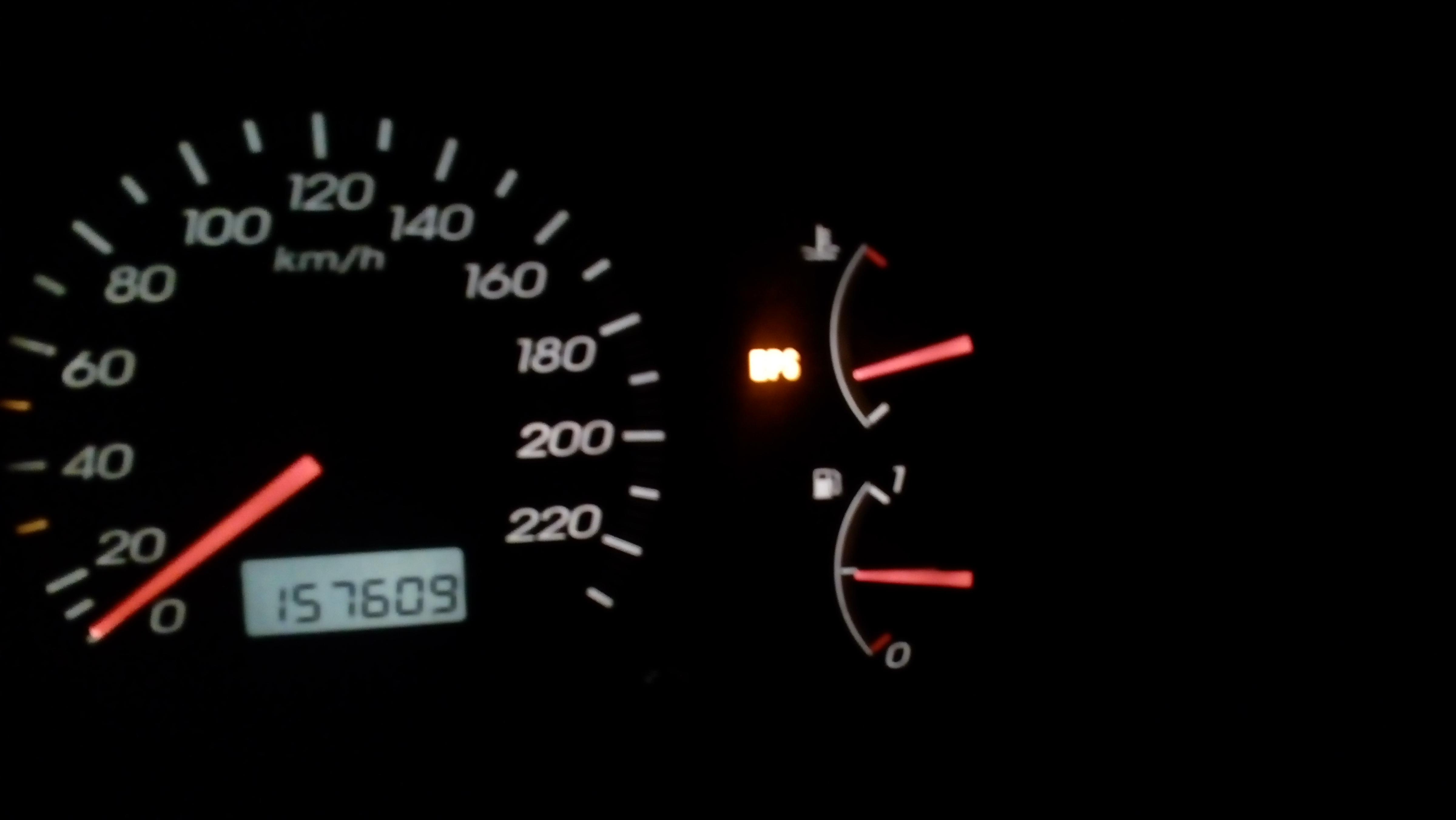

Ahoj, mam (mozna) problem, ukazatel teploty motoru nedojde nikdy do "poloviny" respektive ukazuje 70-80% idealni teploty motoru a to i po 30-50km jizdy. Auto mam kratce, nechval jsem menit podsvetleni palubky. Po vypnuti motoru spadne ukazatel hluboko pod "0"..nemuze to byt spatne nastavene, problem s tep. cidlem? Jinac z topeni sel velmi teply vzduch.
Bojim se, aby si auto nereklo, motor neni prohraty, tak ho nebudu moc chladit... Velmi šťastný
Ale ani varianta "chladim furt na max" mi neprijde ok Úsměv
Diky!
Jeste bych rad podekoval za predchozi rady, vyvlozkovat kulisu radici paky asi sam nezvladnu a nikoho neznam..ale ty zvuky jsou opravdu z horniho ulozeni tlumicu. Jeste jednou diky za pomoc.
