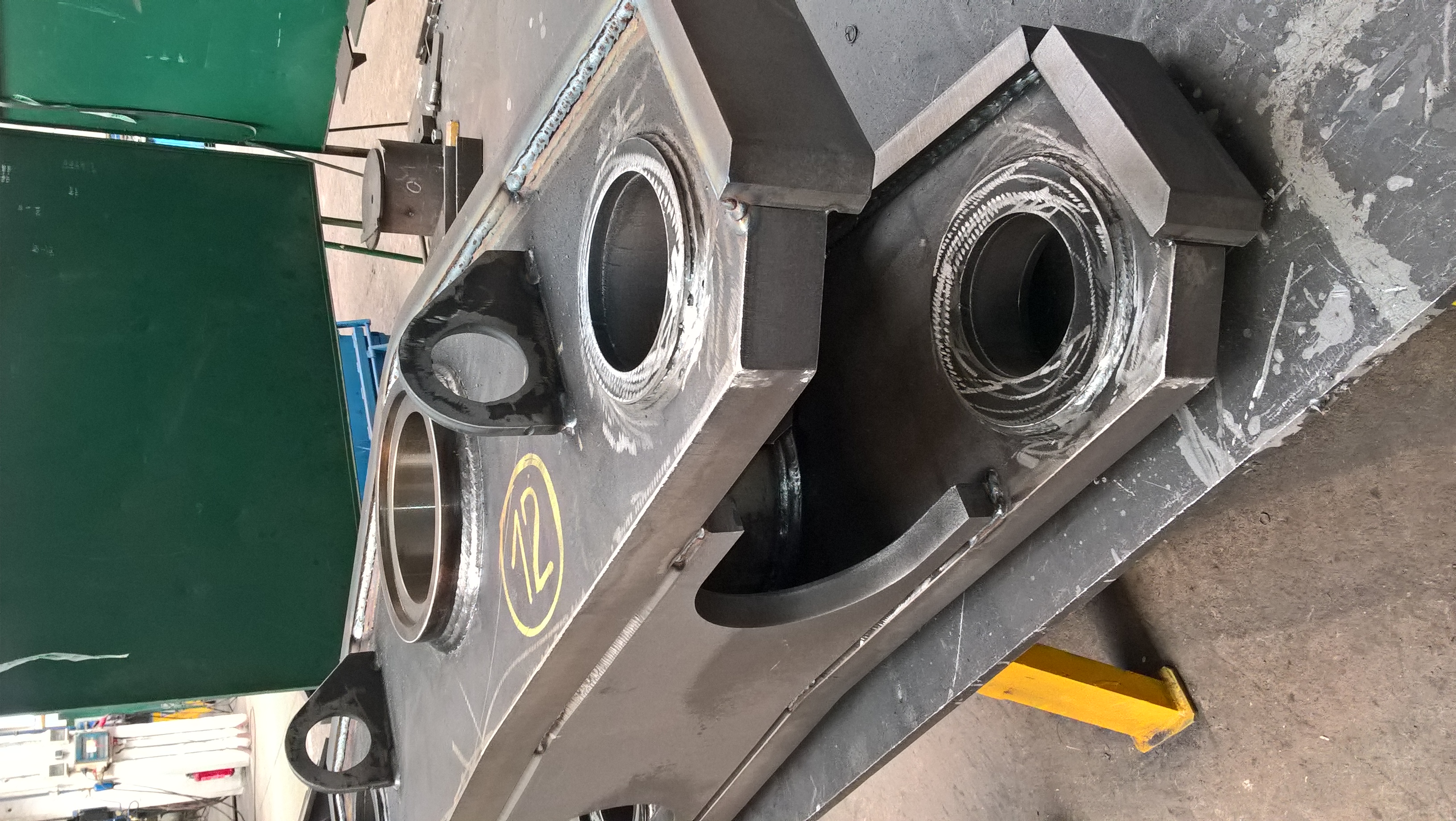

PříspěvekZaslal: 5.2.2017 , 12:25   Citovat
Ahoj, elektrody Esab EB 121 nebo Esab Ok 48.00, Ok 48.08. Ale kdekoliv ti poradí. Hlavně nevěř na zázraky, dnes ti prodaj i nos mezi očima. Ta cena je bez kabelů, takže si připrav ještě min. jednou tolik. Jestli budeš chtít používat Tig, další investice navíc. Pronájem tlak. Lahve, další kabel+příslušenství atd. No snad ti to výjde a já si tady neplácám do větru HaHaaa . Jinak já jedu jinej level je to dobrý
WP_20170205_12_22_27_Pro.jpg, 2.08 MB
WP_20170205_12_22_15_Pro.jpg, 1.89 MB
