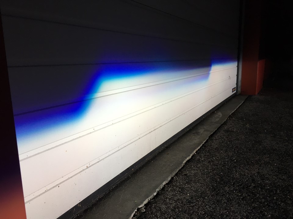

- Výbojku treba usadiť správne, po výmene sa postav asi 5 m od steny, a mal by ti vzniknúť tento obrazec ( cca) tudy odkaz
Ak to budeš mat veľmi iné, výbojka je zle nasadená.

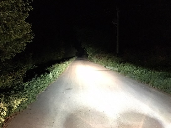

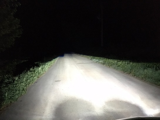

Niekto záujem o bixenóny na A7G?

Do města jsou k prdu,jinak bych do nich šel OK
Honda je to dobrý

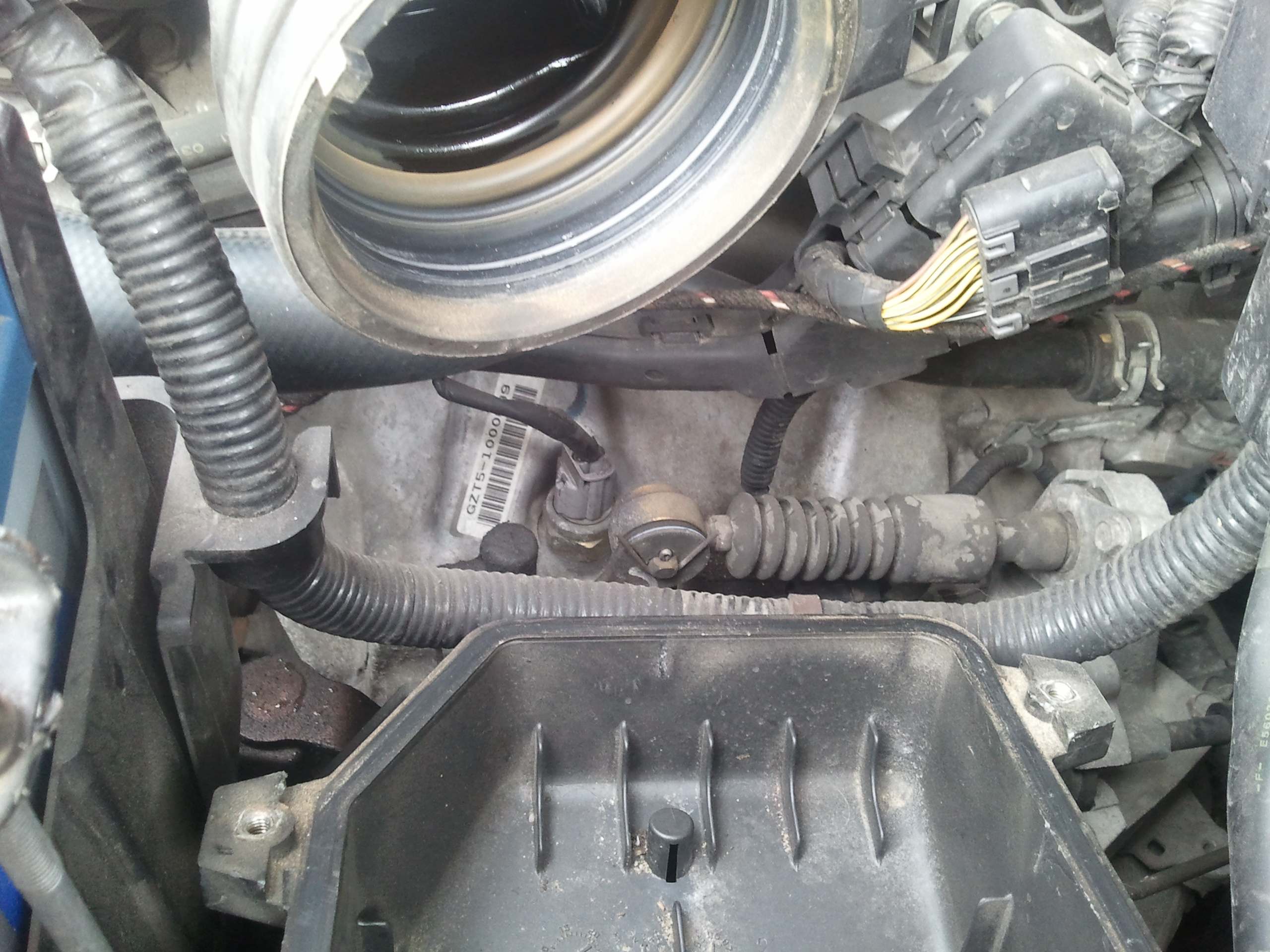

Co spínač zpátečky na převodovce?

Ten mě taky napadl, akorát kde ho hledat? Musím pod auto nebo je přístupný z kabiny? Děkuji.

Je na převodovce v motorovém prostoru, vedle airboxu...
