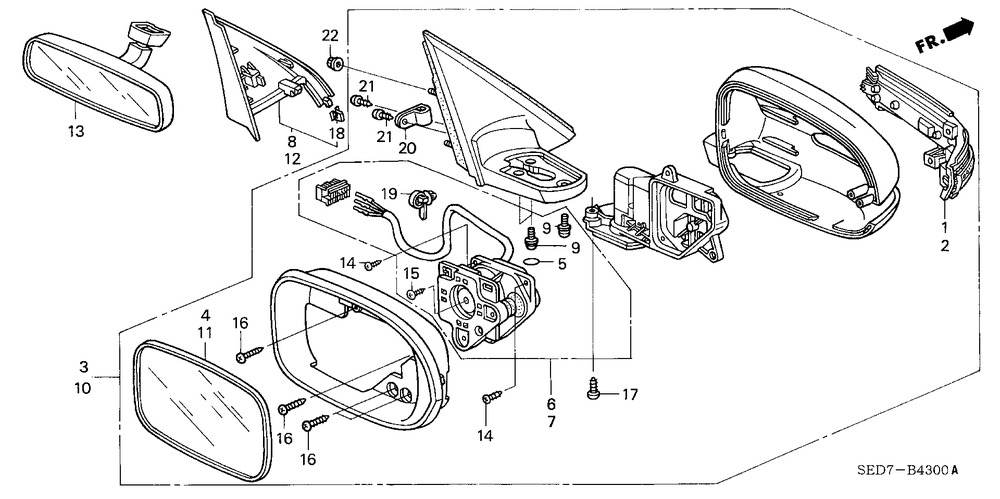

Zdravim riešil z vás už smerové svetlo v spetnom zrkadle ?
1. Dá sa to normálne vymeniť ?
2. Je nejaký rozdiel medzi pred FL a po FL
Příspěvky: 23 2005 Accord
Kendik je teď offline  Kendik
PříspěvekZaslal: 7.2.2017 , 20:58   Citovat
LinkinPark napsal:
Pred par dny se to tu resilo. Sice neco jineho, ale take zrcatko. odkaz
Kdyz se dostanes dovnitr, vymena blinkru by mel byt jednoduchy ukon Úsměv Hadam, ze blinkr bude v pred i poface stejny. Kdyztak me opravte, pokud se mylim Úsměv

PříspěvekZaslal: 7.2.2017 , 22:13   Citovat
LinkinPark napsal:
Blinkr jde výměnit jen se musí rozdělat částečně zrcátko. Blinkr face a poface je stejný. Velmi šťastný
