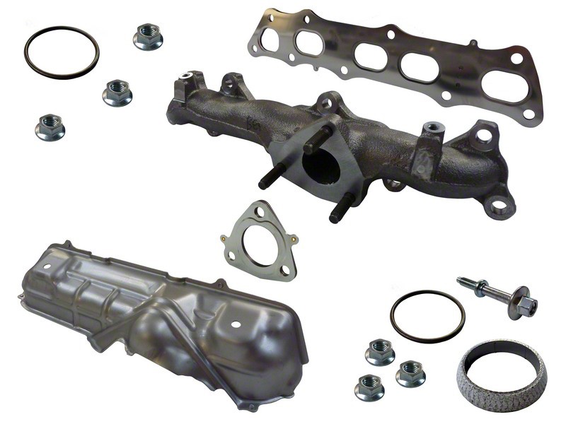

varuj je teď offline  varuj
PříspěvekZaslal: 19.2.2017 , 1:14   Citovat
Normalne svody mas tu, mozes si ich porovnat s tymi svojimi

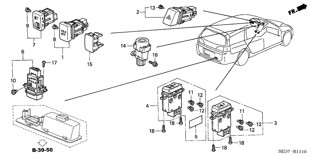

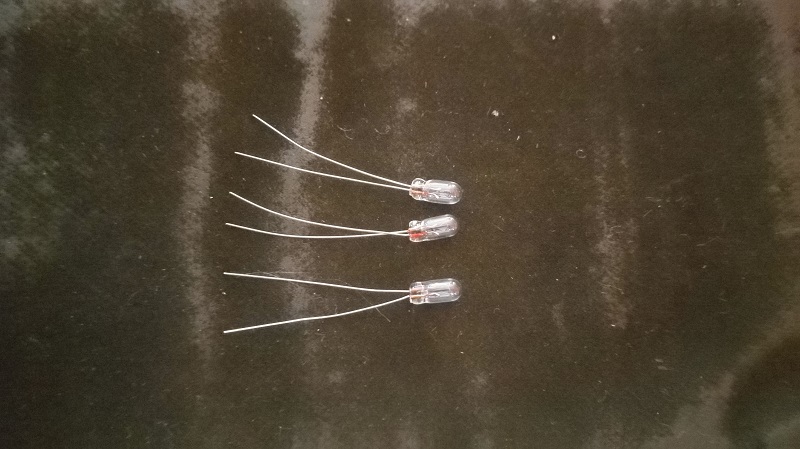

PříspěvekZaslal: 19.2.2017 , 13:05   Citovat
Tak se mi podařilo, díky radám, které mi tu byly uděleny, sundat vrchní kryt středového panelu s tlačítkem výstražných světel. Za použitá modelářského nože a špachtle na palačinky (trochu jsem ji ohnul, snad to holkám při hraní nebude moc vadit) jsem kryt vyloupnul a tlačítko demontoval. Z tlačítka jsem vytáhl něco, co vzdáleně připomínalo žárovku. Po delší době bádání jsem zjistil, e je to žárovka T3. Něco jsem našel na netu (varianta s LED), má s tím někdo zkušenosti, měnil to? Protože LED mají daný vyzařovací úhel a nejsem si jist, zda by to tam korektně fungovalo, respektive svítilo. V tlačítku jsou otvory pro připojení 2 těchto žárovek ale byla tam jen jedna, na obrázku je taktéž zakreslena jen jedna. Neví někdo k čemu je ten druhý otvor?

Kmóďa je teď offline  Kmóďa
PříspěvekZaslal: 19.2.2017 , 15:18   Citovat
von-pivoj napsal:
Horní kryt středového panelu se vyndá snadno. V rozích pod nejspodnějším žebrem výdechů je otvor do kterého píchneš zboku šroubovák a zatáhneš směrem k sedačkám. Tohle zopakuješ v obou rozích a kryt je venku. Nemusíš se bát že si zničíš plasty páčením. Žárovku v tlačítku jsem měnil nedávno a dával myslím tohle tudy odkaz

Zdarec, tak já ty svody nakonec vrátím a budu si je objednávat v Hondě..na Civica..snad je tam přesvědčím, aby mi to tam dali na Accorda..cena bude sice vyšší, ale aspoň to bude v Hondě a bude se to lépe prodávat letos.. Honda

Squixx napsal:
Múúúdro. Oni zvody na civic a accord sú rovnaké! Takže nemusíš ich presviedčať, proste zober na Civic a šmitec. A pýtaj si opravnú sadu, nie len iba zvody Úsměv

PříspěvekZaslal: 20.2.2017 , 20:27   Citovat
Squixx napsal:
A jak se tak dívám do výpisu toho, co Honda poslala, tak tam není nic víc, než mi přišlo v balíku z té anglie..jak těsnění, tak matice atd..je tam akorát plechové těsnění mezi svody a motorem,plechové těsnění na turbo a plno šroubů..to samé mám teď u sebe..žádné gumové kroužky, nic navíc..
Tak kde je ten rozdíl?
To ti poslali blbě,musíš koupit opravnou sadu a máš tam vše už v balíku,koukni ke mě do garáže máš to tam jinak jsem to sem už dával několikrát.
