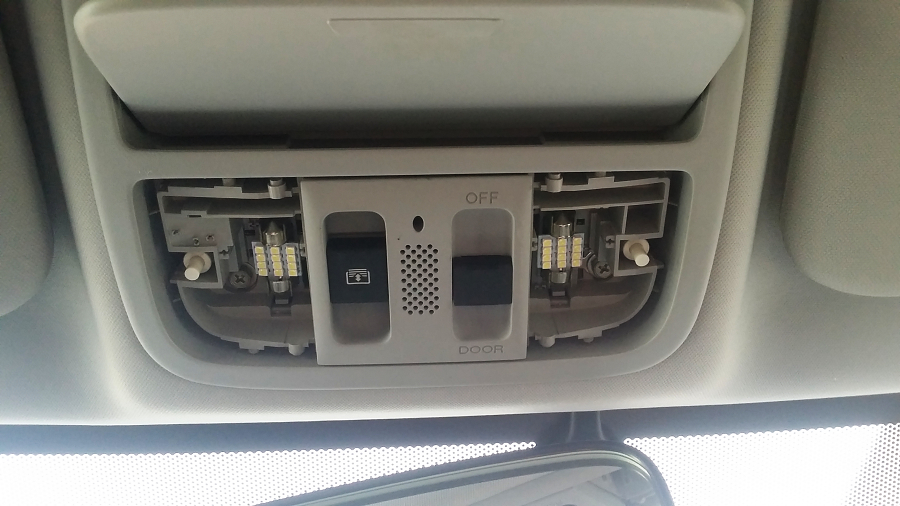

Já dneska LEDoval nějaký ty žárovky v interiéru a na osvětlení RZ...

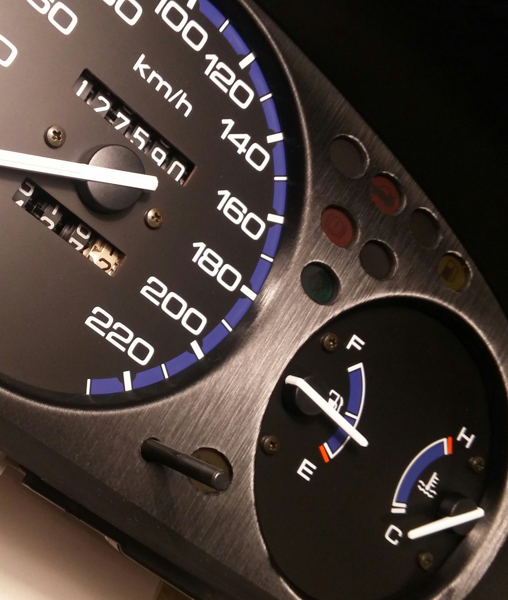

zkouška folie

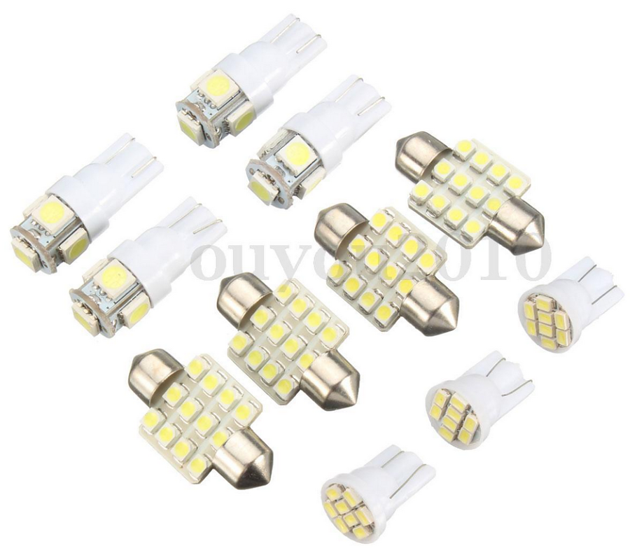

Jaké jsi použil LEDky na osvětlení SPZ?

Ak LED ,tak OSram T10 (W5W), majú rôzne farby, pekný rozptyl, a vydržia. Za cca 12 euro za pár je v pohode cena a máte na dlho pokoj. Čína stojí možno polovicu, ale prd vydrží

Mam Cinske za par korun v interieru i ve svetlech uz pres 5 let a zadny problem Úsměv

Niektoré mi vydržali niektoré skapali pomerne rýchle- dalšia vec je ze čínskych 6000k je bielo - modrá , osram 6000K je krásna čisto biela . Ked som to porovnaval tak osram je určite krajší a nesvieti tak bodovo, ma taký difúzor

Kupoval jsem celou tuhle sadu za cca 80Kč. Na RZ jsem použil ty krátké (na obrázku vpravu dole). Svítí to pěkně bíle, uvidíme jak to vydrží. Do vnitřku jsem použil ty prostřední aka sufitky a ty dlouhé mi zbyly. Do hlavních světel se mi to dávat nechce...

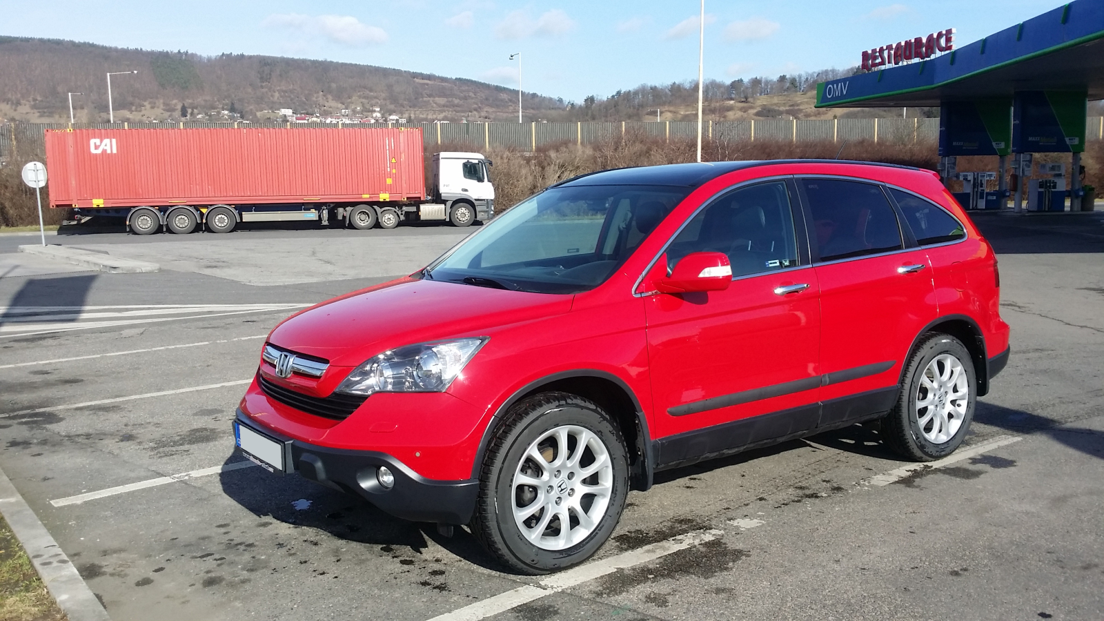

A jinak jsem to dnes umyl... Úsměv

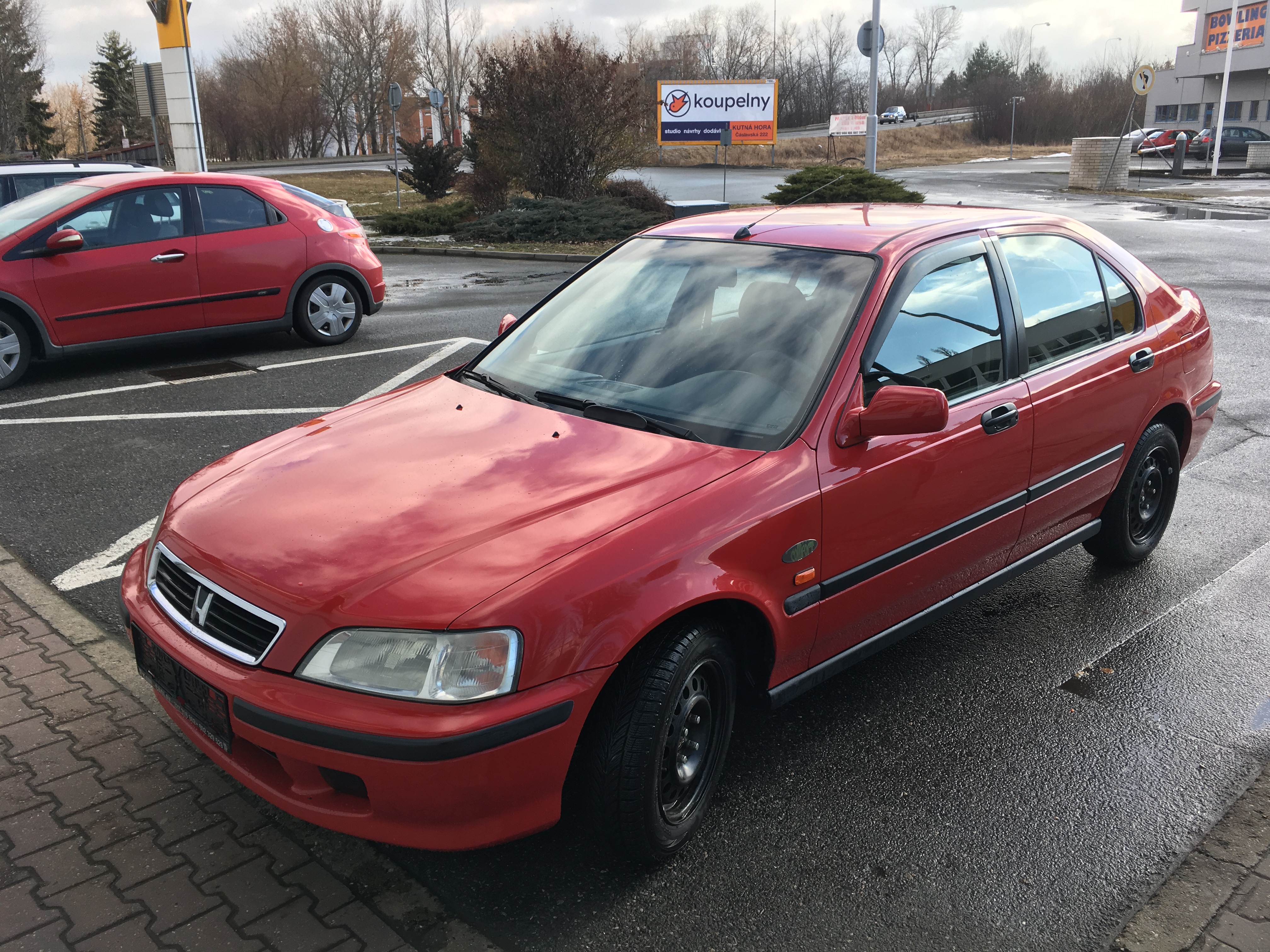

Ja dneska vyridil evidencku a na pondeli uz jsem objednanej na ourad. Zena uz potrebuje ufo denne a nebylo zbyti. Musel jsem poridit dalsi Je to tam. Honda
Preci jen tocit cca 2500km mesicne pajerem je zverstvo a sluzebni oktu nechci. Me ta "splasena krabicka" moc bavi.
No a taky jsem si dal rozborku sborku brzd na ufu, bo se mi nejak nepozdavaly. Docela dost rzi mezi nabojem a kotoucem. mravenec Ani jsem to jeste nestacil projet Smutný To musim jeste zitra, at nema zena v pondeli prekvapko Mr. Green

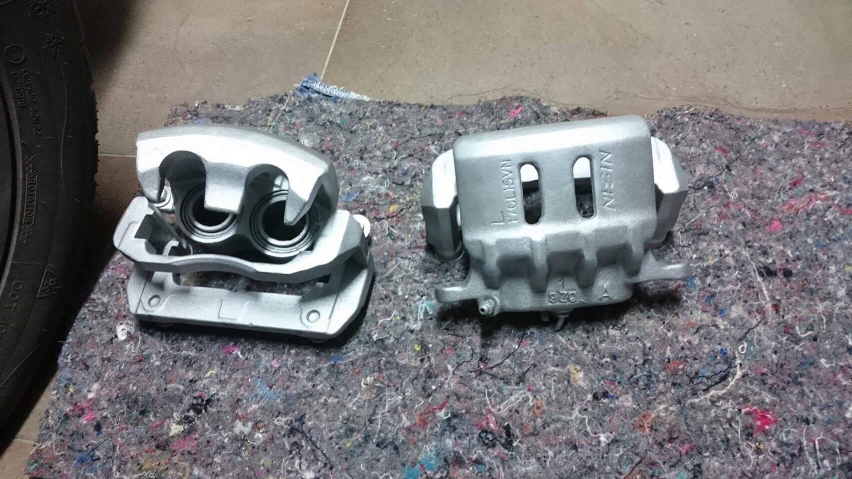

Pomaly ideme na to Úsměv

vidím dobře, že jsou nalakované i gumové prachovky kolem pístků?

Vypadá to, že ano. Říkal že bude měnit vše, předpokládám, že to vše půjde nové.

Taky jsem nechal staré pístky na pískování + komax. Pístky seříznout na úroveň spodní hrany drážky na prachovku a samotnou prachovku ven. Pěkně se opískuje/nalakuje i ta drážka, ze které se jinak koroze šíří dovnitř na pístek...

Všetky gumičky, piestiky a vodítka idu komplet nové.povodne zostávajú iba brzdiče
