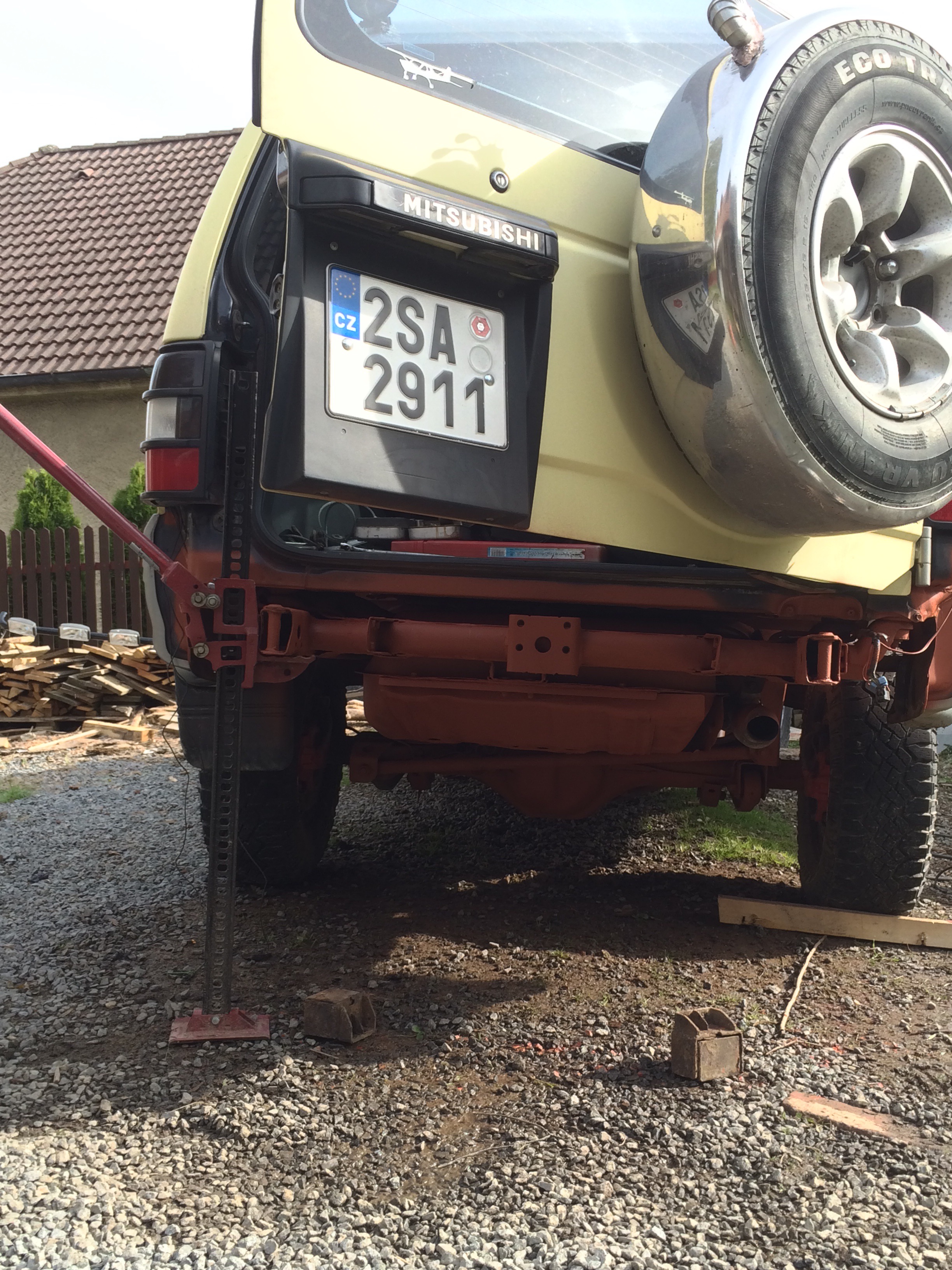

Zastavit nejde jinak nez urezat a navarit novy. Jako nejucinnejsi konzervace se mi na offroadu osvedcil surik rozmichanej v Galvinolu. Ale bacha, je to kruto jed a jedine s poradnym respikem, zadnej "kapesnik" z OBI nestaci Ble Nasledne zavrit final barvou. Ale stejne ti to bude dal hnit z vnitrnich dutin Smutný

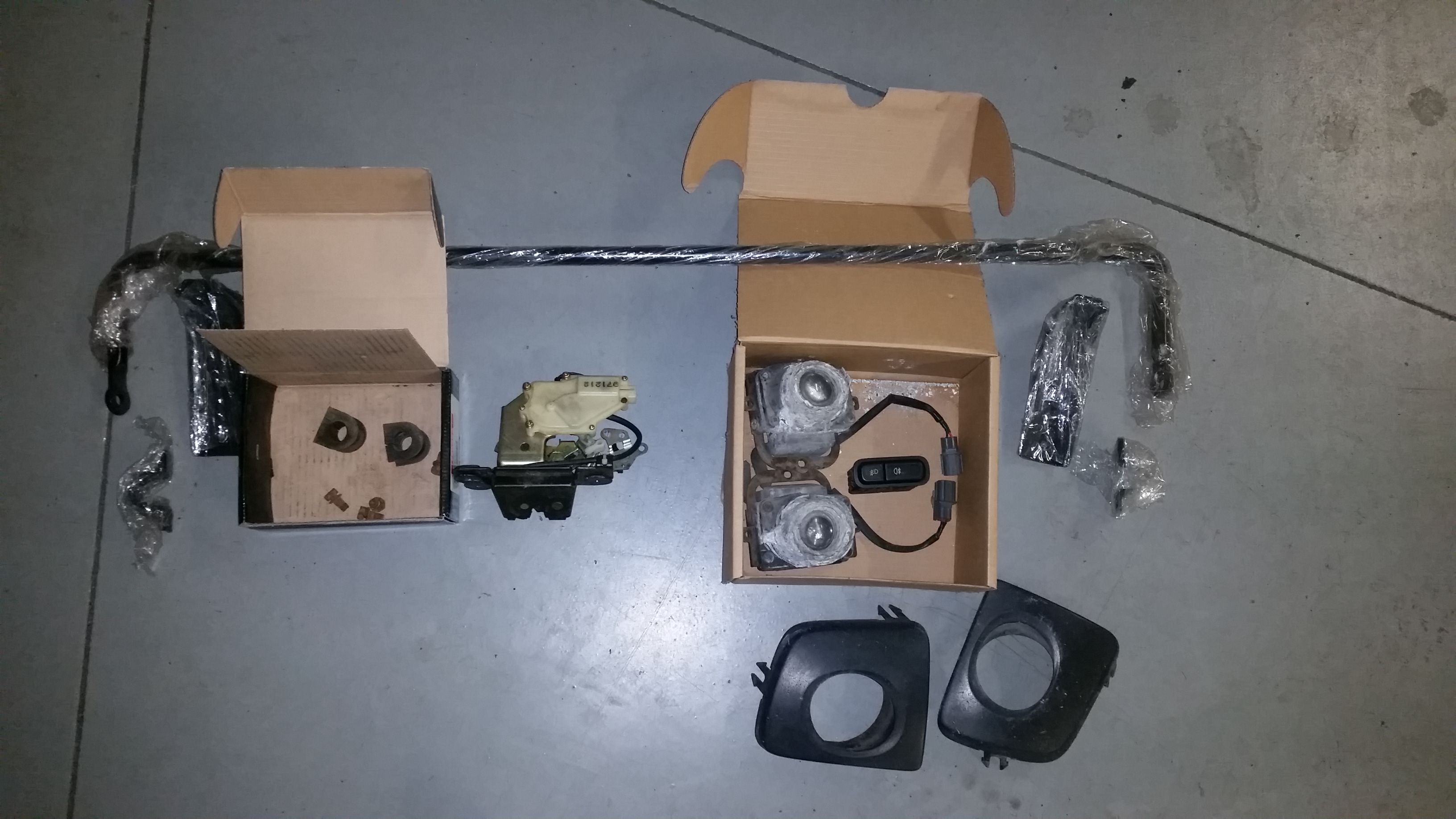

PříspěvekZaslal: 1.3.2017 , 20:13   Citovat
Sumy,
paráda, já měl list změnový od HONDA ČR, za Kč 1.000,-, ale na Registru vozidel to bylo za půl hodiny i se sváčou, cigaretou a za pár korun: změna kastle, výkonu, povolených kol, alternativních ...
- jinak předminulý týden zakoupeny mlhovky, zadní stabilizátor, dokoupeny kosti, přední tyčky stabilizátoru a zadní zámek
- následující víkend: odvzdušnění bzrd, přetěsnění přední části výfuku a nějaké drobnosti a přehození na funkční a bezpečné zimní pneu na ALU
přátele
IMG-20170223-WA0005.jpeg, 468.63 kB

PříspěvekZaslal: 1.3.2017 , 21:43   Citovat
M@jk napsal:
Sumy,
přátele
Pokud budeš kupovat nové silentbloky do stabilizátoru tak origo honda je dobrá volba, nebyli ani drahé Velmi šťastný

PříspěvekZaslal: 1.3.2017 , 22:01   Citovat
thomast napsal:
Díky,
vím vím, bral jsem i a černou před lety a jsou i levnější, jak třeba kvalitní Moog, i v mém nákupu.
Zatím beru Febi Bilstein, předek i zadek. Časem vezmu gumy dopředu v PU, tak to mám na Černé a luxus.

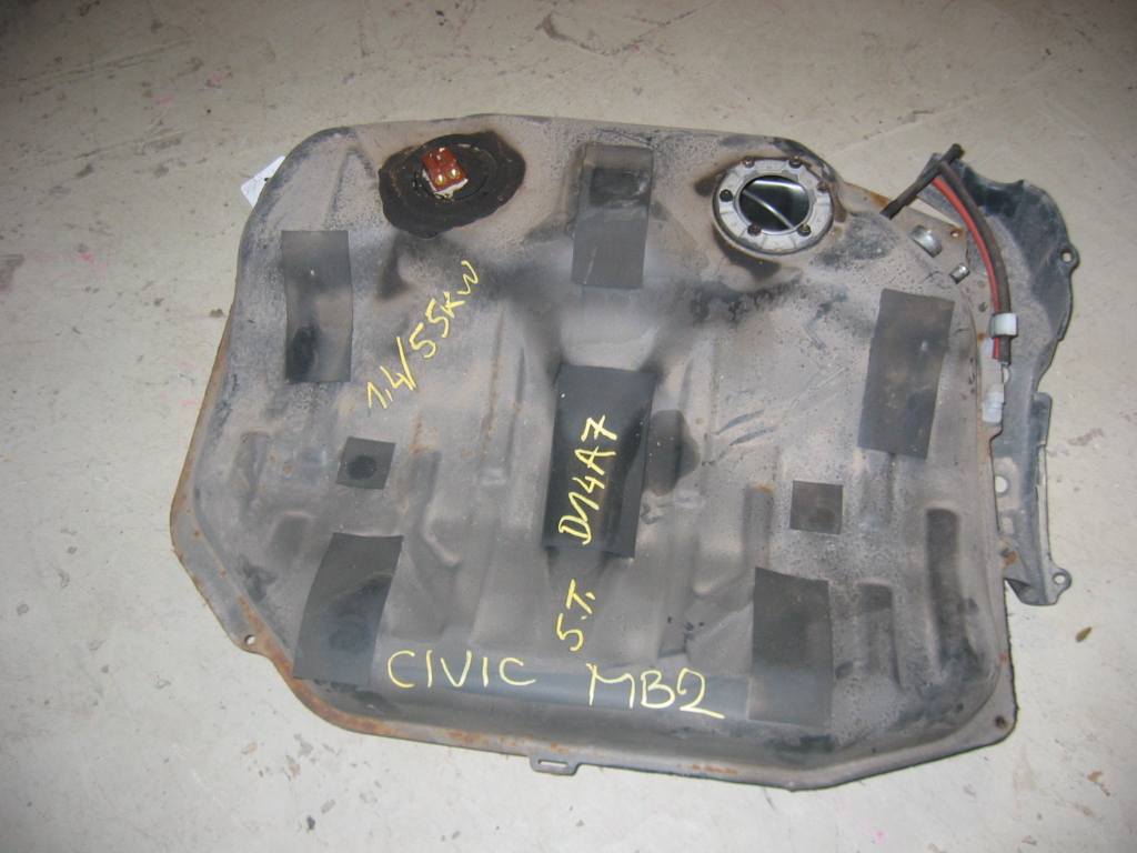

Dnes som nenaštartoval. to mi hlava nebere ráno sa mi to nechcelo riešiť, tak som si zobral bratove auto.. No a potom som zistil, kde je chyba - v nádrži cca 10l benzínu, ale stál som v kopci čumákom nadol, tak všetko palivo muselo byť v predu. Keď pozerám na fotku nádrže Anglána, tak mi je to jasné, keď v zadu je palivové čerpadlo a vývod paliva. Budem musieť parkovať hore čumákom, aby to v pohode chytilo
Pustil som sa z kopca a na rovinke som už naštartoval, tak myslím, že toto mohla byť chyba.

PříspěvekZaslal: 2.3.2017 , 15:58   Citovat
keis09 napsal:
Hmm,
zajímavé.
čerpadlo C5G má chytře vpředu. Takže dobré vědět a nepanikařit, když bude člověk stát z kopce, pamatovat na to.
