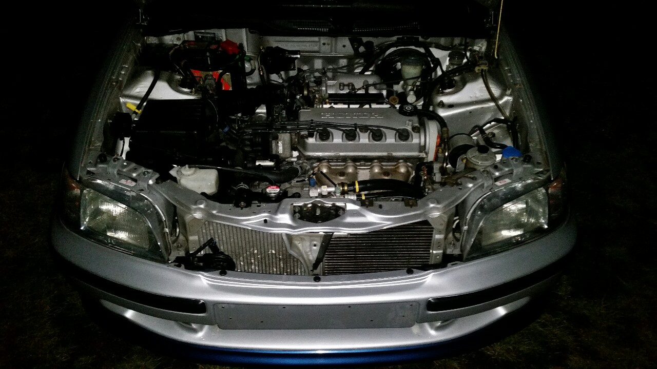

Dnes kompletně vyCLAYováno, co zbylo jsem použil na motorový prostor spolu s AmWay L.O.C. Multi Purpose Cleaner. Výsledek nechám na vaše posouzení.

Je to Blázen pořádnej výtlem
Neuvěřitelný Tak to koukám!
Máš to parádní je to dobrý
Než se alespoň k základní očistě od zoxydovanýho hliníku a šlemu od spreie proti kunám dostanu, to ještě nějakej čas bude Ble
Zítra jdu snížit neuvěřitelnou hlučnost výfuku na hlučnost uvěřitelnou a to novým zadním dílem. Dle phouna, hlučnost až 103dB zmatenej

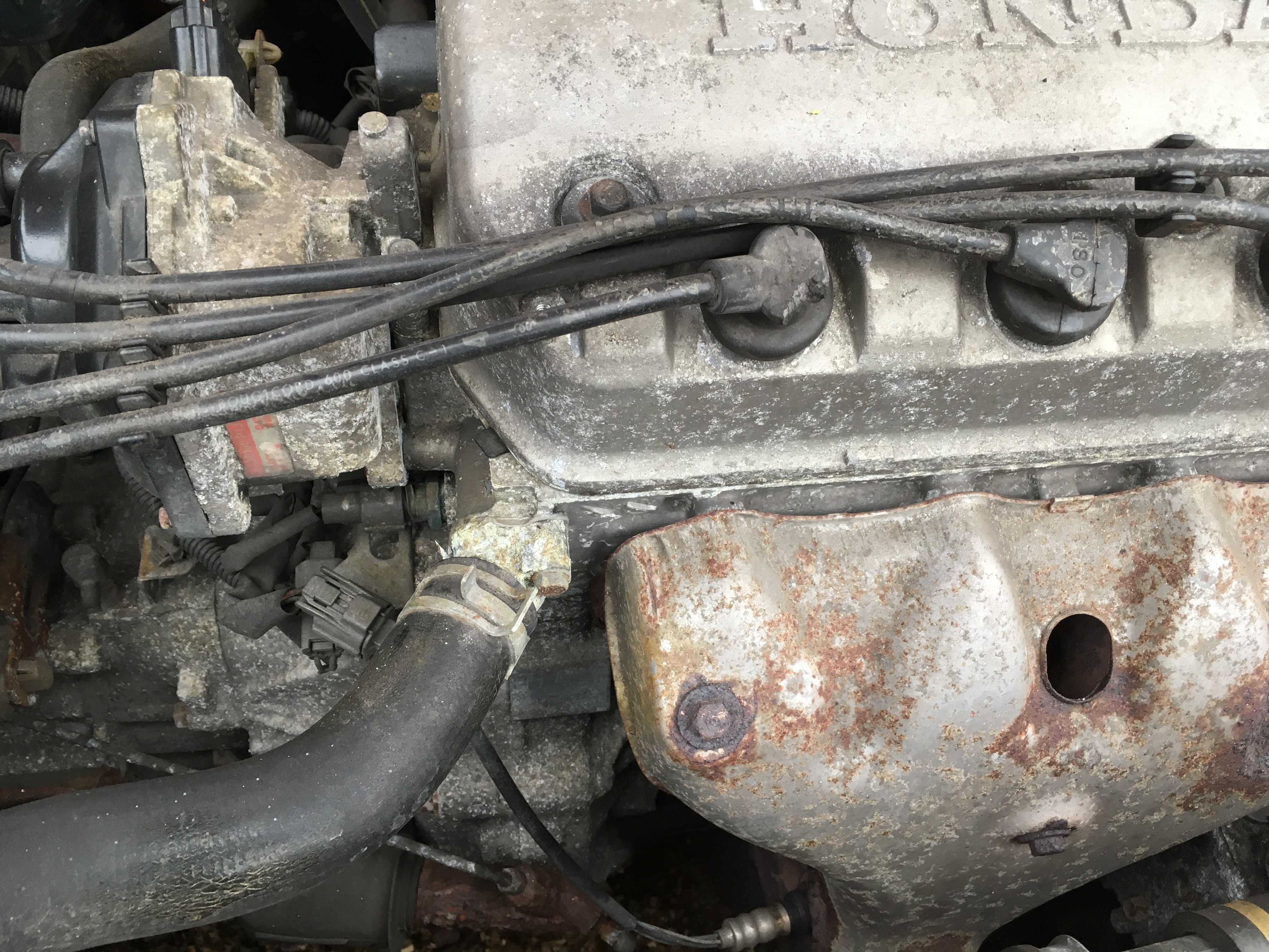

Tak je to lepsi, ale furt to nekde poprdlava...
A s tim motorakem, to nebude tak snadny HaHaaa

hm pěkně, u mne to dělají netěsné spoje, takže nové o kroužky, stáhnout na pevno, i tak to trochu rosí. Ale rozhodně lepší.

Jo, odsekat starý těsnění byla švanda sopťa sopťa
Nový taky lehounkatě profukuje, ale poznal jsem to jen podle bublinek z kondenzátu, co tam naskakovaly. Ono si to ještě sedne.
Spíš teď slyším zepředu, ještě před katem.

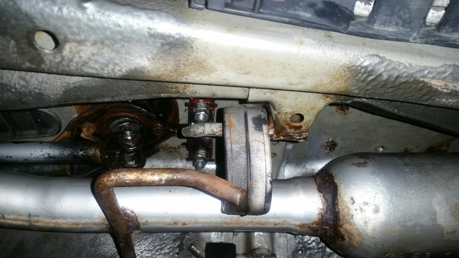

Čistíme a černíme. Odrezujeme. Měním zadní silentblok řazení. Utržené oba šrouby, takže povolit střední konzoli, tam jsou šrouby kříž a problém, takže čekám na samozakusovací nástavce a musím povolit golou.

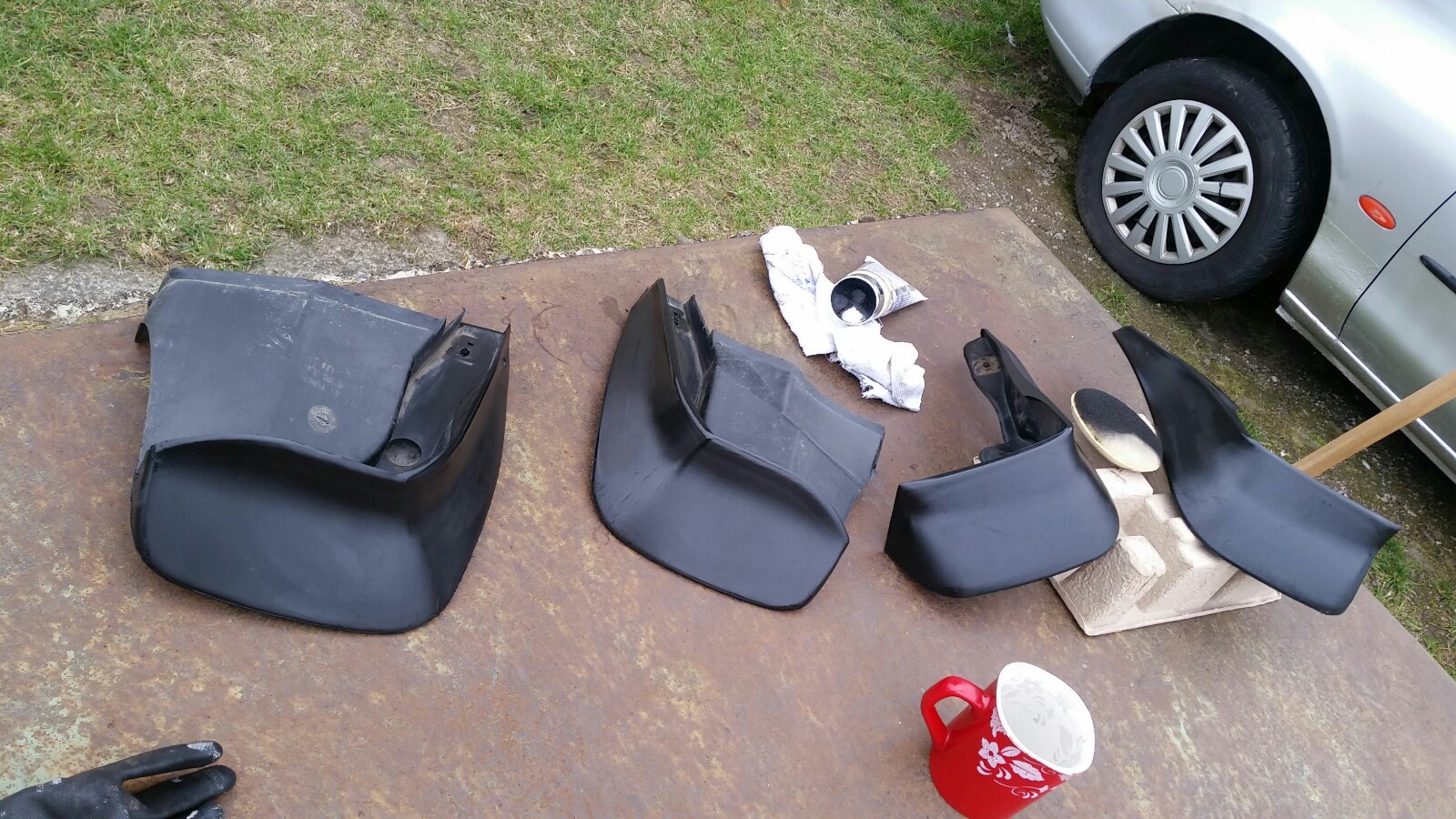

Tož úkoly na dovolené splněny: dnes kompletní voskování, lapače nečistot v topu.

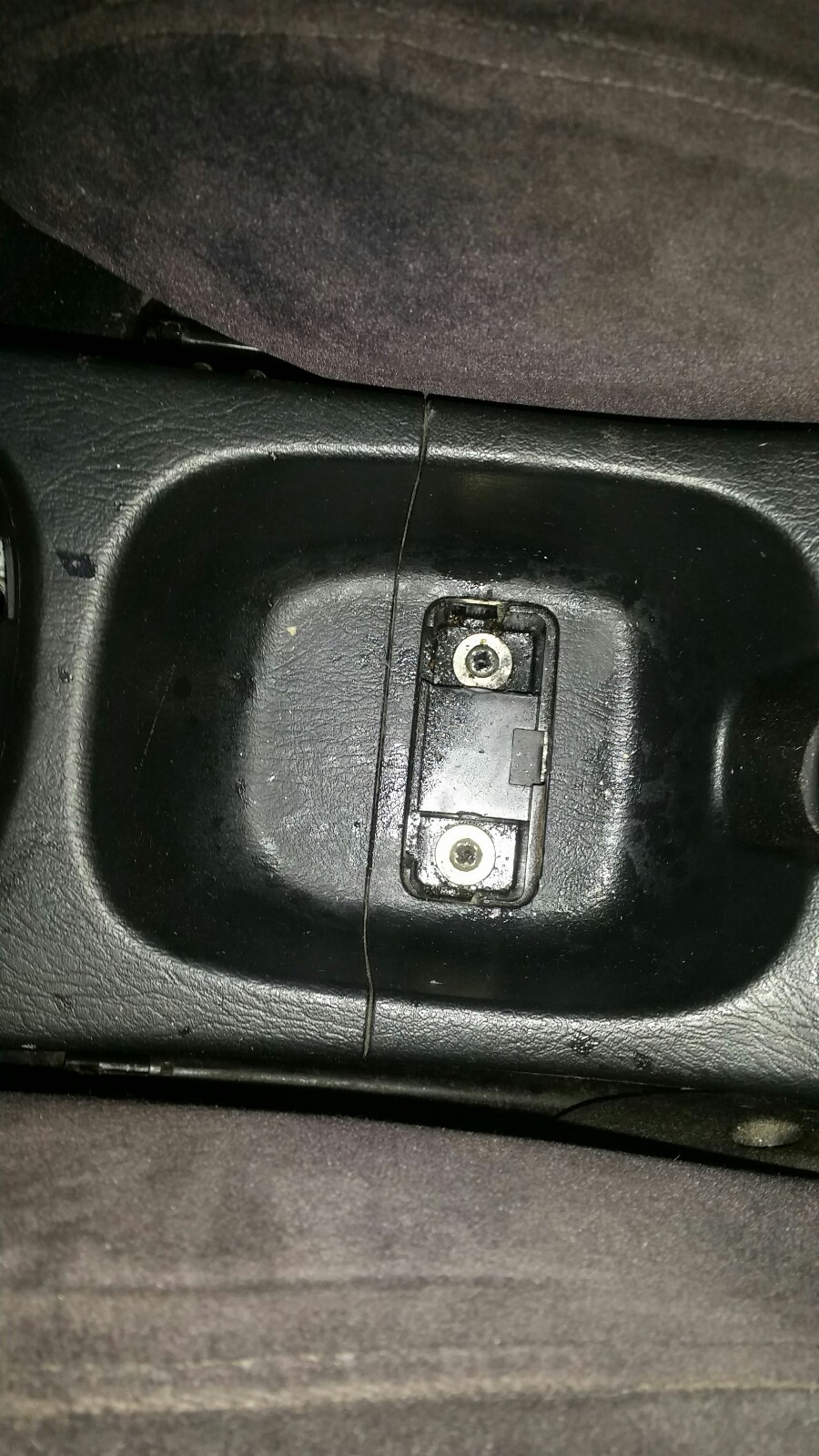

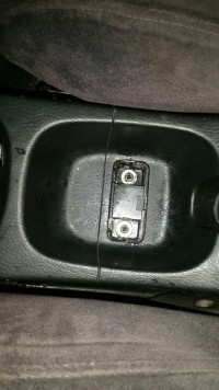

Zdravim, vie niekto ako odobrat elektricke zrkadlo ? Je to zacvanknute biela gulicka v ciernom plaste (nejde von) 3x a v strede. Uz som jedno zrkadlo rozbil. NECHCHEM MENIT CELY SPETAK, len mam prasknute zrkadlo a neviem ako ho dam dole.

Musí se vyndat sklíčko i s motorkem naklápění - povolit přes spodní díru ve velkém plastovém dílu šroubek = v 99% procentech případů se musí odvrtat (ocelový šroubek v hliníku to snad ne ). Pak se vytáhne ze zadní strany motorku malinký zajišťovací pin a hotovo.

nevrtal som nic, islo to dost tazko ale chvalabohu som zrkadlo neposkodil (z 2 ruky) a dal ho von z plastu teplovzdusnou pistolou
