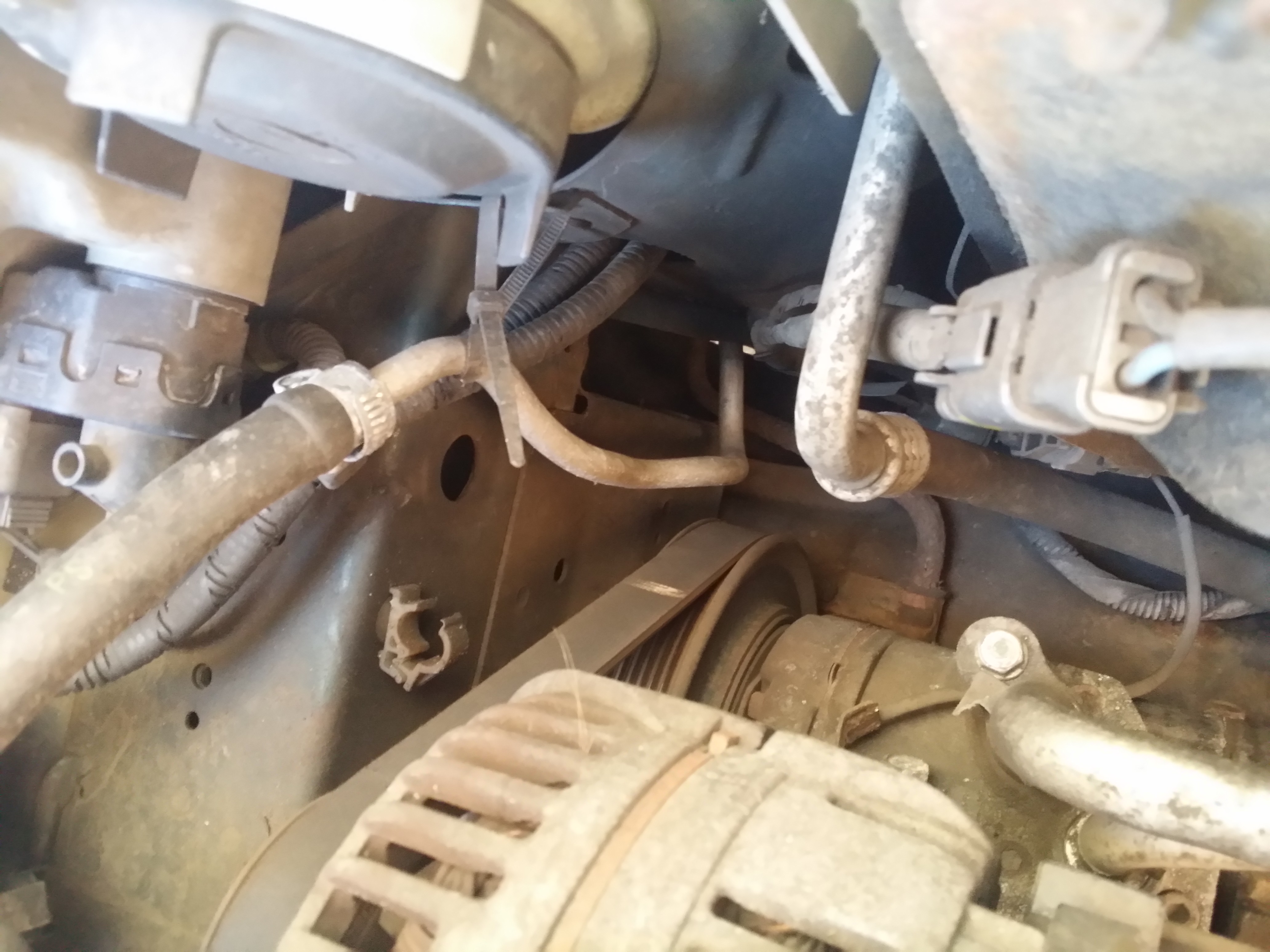

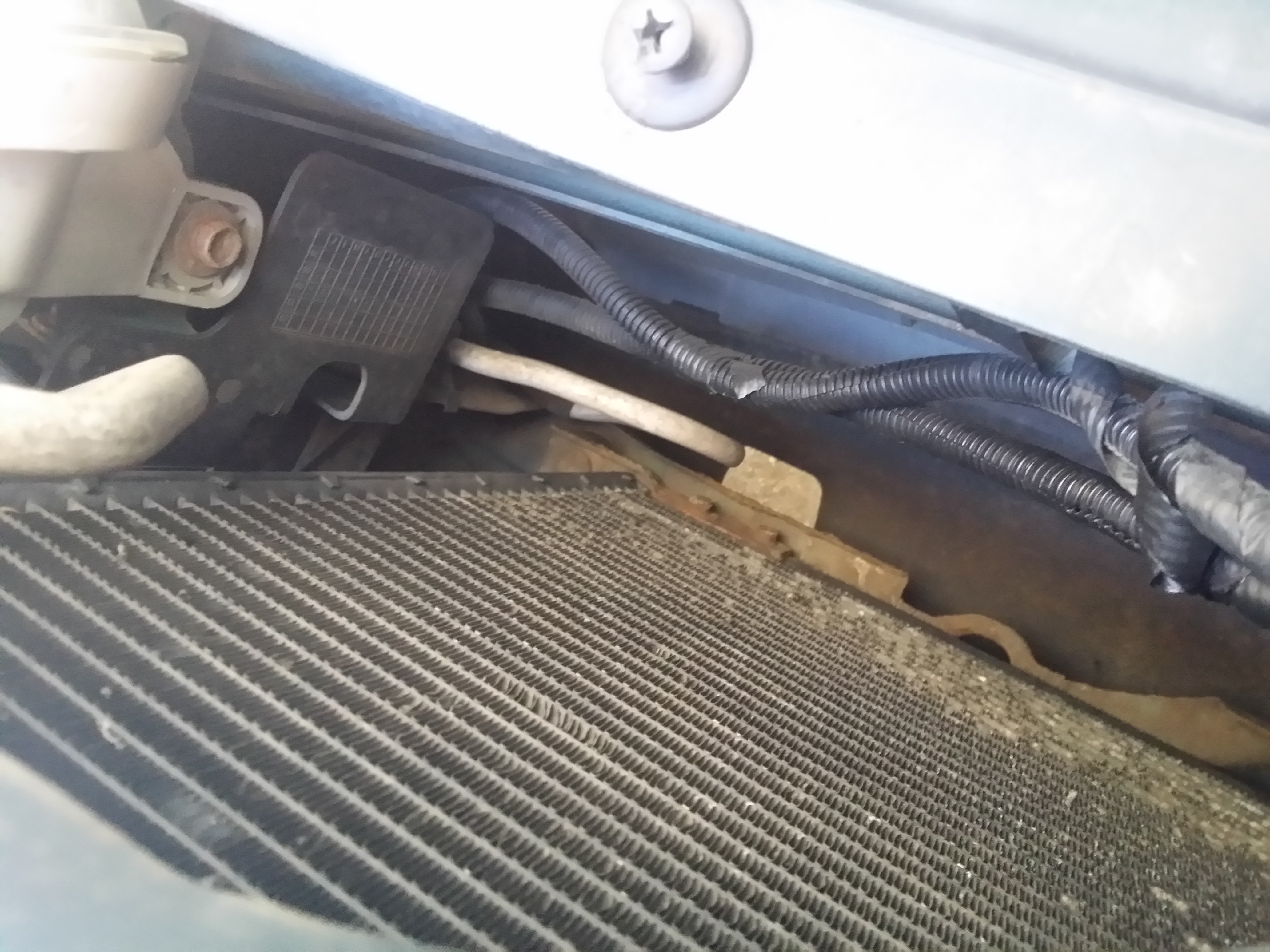

Asi takhle.. Kutil Tim by záviděl.. Velmi šťastný
20170328_165629.jpg, 1.37 MB
20170328_165622.jpg, 1.68 MB
Příspěvky: 24
piskot je teď offline  piskot
PříspěvekZaslal: 28.3.2017 , 16:30   Citovat
milaaanek napsal:
Nee. Velmi šťastný Po srážce s prasatkama praskla v jednou z ohybů, byla total zrezla a v servisu ji vyměnili za mnohem kratší cca pul metru z původních asi 2. A to mi řekli že vlastně tam vůbec není potřeba.. Tak to koukám! Za chvilku jdu do auta tak se to pokusím vyfotit..
Tvl, takže teď tam máš vlastně jen propojku mezi dvěma trubkami. Hustý...Úsměv

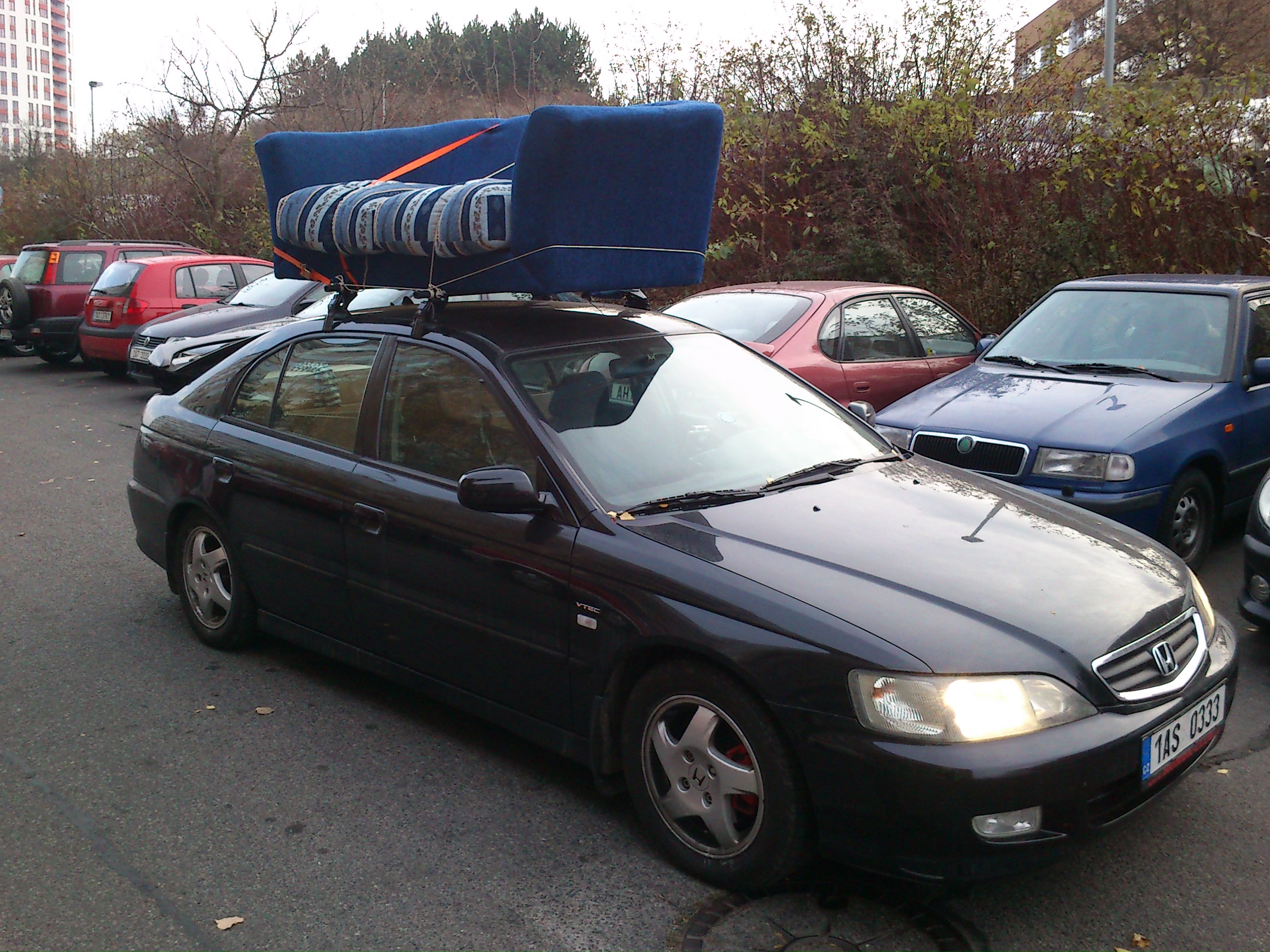

sunnx je teď offline  sunnx
PříspěvekZaslal: 28.4.2017 , 10:11   Citovat
Ahoj aj kupoval kdysi tohle tudy odkaz a uz me to dvakrat odstehovalo a jezdi na tom 4 roky nafurtovana rakev do apl a dobrý takže myslim ze na 4 kola taky dostacujici. neni to samozrejme super kvalita jako thule, ale funguje to.
DSC_0090.JPG, 993.55 kB
Příspěvky: 497 2000 Accord
tukkan je teď offline  tukkan
PříspěvekZaslal: 28.4.2017 , 20:00   Citovat
Vyborne!!! Presne nad tymito uvazujem. U nas som ich nasiel za 67,50€. Dik za foto.
