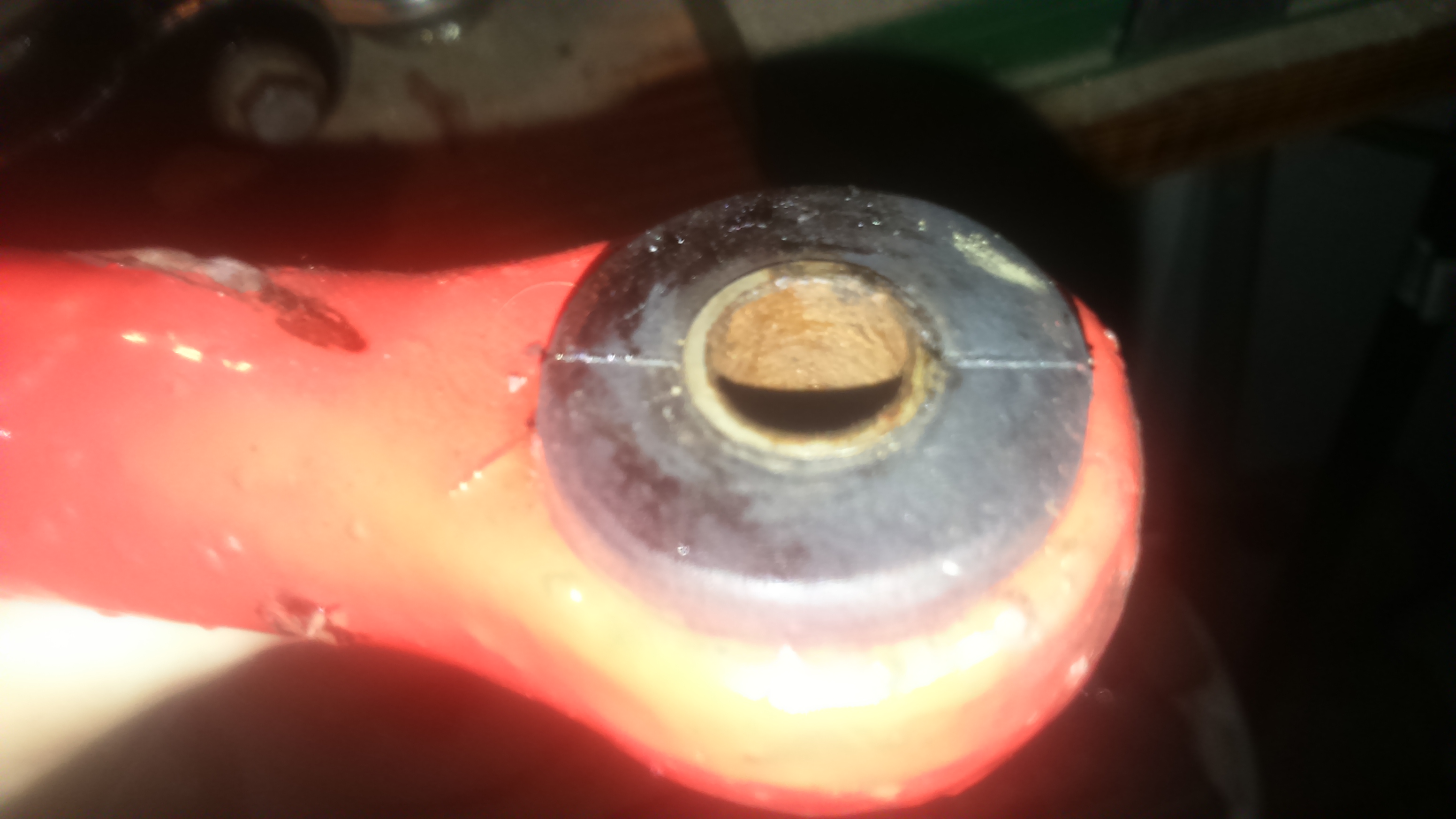

Potvrdi mi nekdo, ze toto je spravne spojeni stabiku s ramenem? Ze tam nepatri klasicka kost, ktera je bud nasikmo jak vez v Pizze, nebo dre tlumic a je to v pi...e?

sumy napsal:
Je to ono Velmi šťastný

sumy je teď offline  sumy
PříspěvekZaslal: 15.4.2017 , 10:57   Citovat
thomast napsal:
Parada přátele
Tak ted uz jen rozlousknout jaky gumy nacpat do spoje se stabikem? Zjevne je, ze prochazi sroub stabikem naskrz, ale cim je to vyfutrovany v tom stabiku to mi hlava nebere

thomast je teď offline  thomast
PříspěvekZaslal: 15.4.2017 , 11:46   Citovat
sumy napsal:
Parada přátele
Kupoval jsem je přímo v hondě za pár korun Velmi šťastný
PříspěvekZaslal: 15.4.2017 , 12:47   Citovat
thomast napsal:
A to se necha nacpat do 10 diry?
PříspěvekZaslal: 15.4.2017 , 13:18   Citovat
sumy napsal:
Máš asi jiný stabík, vypadá jinak a já tam mám o kousek menší díru než je silentblok Velmi šťastný ty tam máš díru tak na šroub Úsměv
PříspěvekZaslal: 15.4.2017 , 14:52   Citovat
thomast napsal:
Tak se mi to nezdalo, ze je to nejaka haluz Ble
No nic, uz mam nachystanou 4 plochac a jen co dodelam to otravny malovani kuchyne Velmi šťastný tak se do toho vrhnu. Spacham adapter mezi bod na rameni a sroub prichyceni kablu ABSka(ten asi pretocim na MCool a bude po legraci. Kosti budou kolmo a snad to do niceho nebude zduchat.

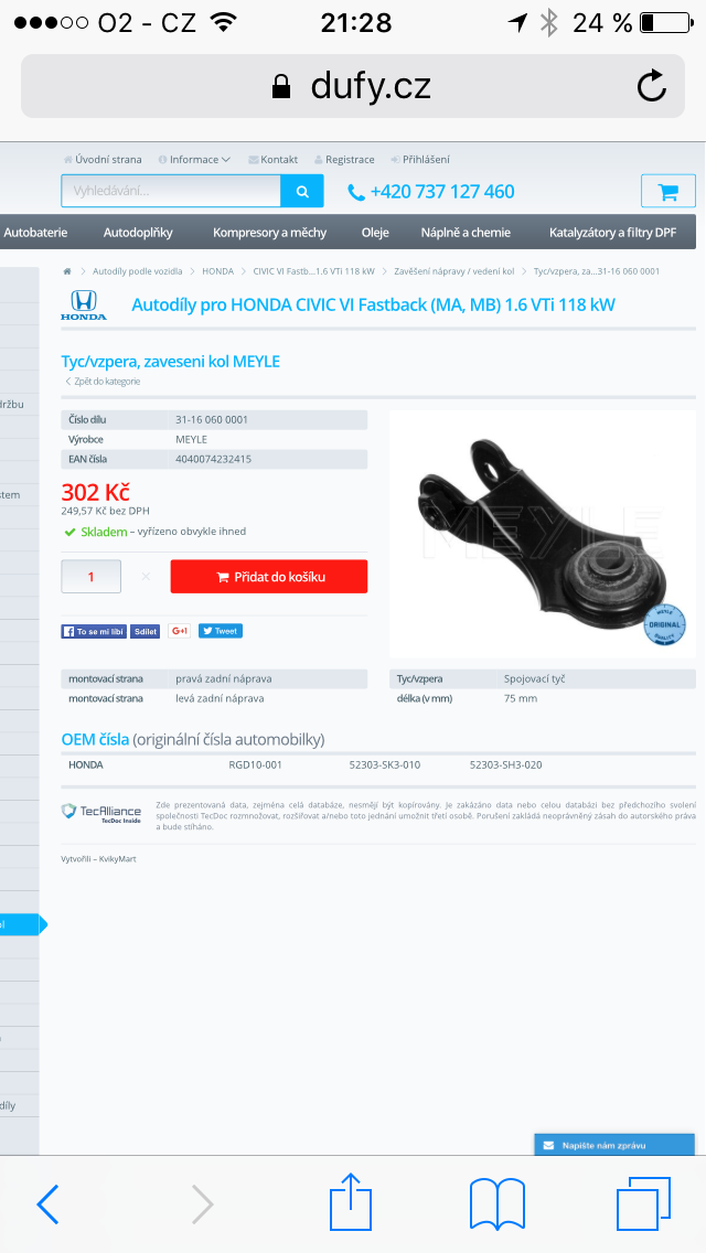

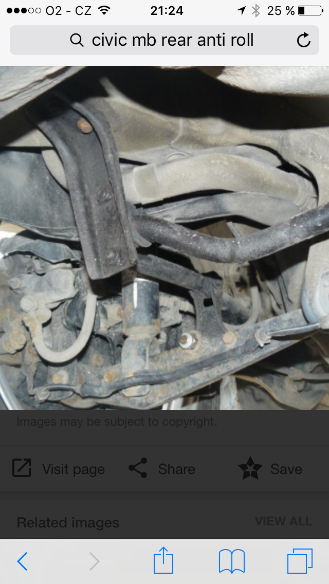

sumy napsal:
Ten stabik je uchycený jen kostma co k tomu máš. Mrkni k M@jkovi, taky má kosti šikmo...Bacha na ty držáky, jsou v kastli zrcadlově uchycené.
Už si to ze svého 5D nepamatuju přesně, ale tam tuším kosti byly rovně/svisle. S M@jkem jsme to řešili, ale nepřišli jsme na to, proč jsou na Aeru šikmo, co je tam jinak.
P.S.: ani VTi Aero z výroby stabik nemělo, důvod neznám.

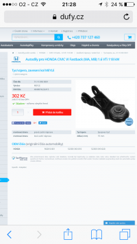

PříspěvekZaslal: 16.4.2017 , 6:36   Citovat
Ale u me je to taky total haluz. Kdyz dam kost opacne, tak drbe o tlumic. Takhle to zas nemuze poradne fungovat.
Tam budou nejaky zrady pred/po face bych tak tipnul. Ale nevadi. Uz vim jak to udelat a bude to krasny Je to tam.

PříspěvekZaslal: 16.4.2017 , 10:28   Citovat
sumy napsal:
Na fotce je to špatně, ta kost má být na spodním ramenu zepředu, ne přes ten kryt ABS kabelu. Pak by mohlo být i uložení na stabiku z opačné strany a nedrhlo by o tlumič...

PříspěvekZaslal: 16.4.2017 , 11:57   Citovat
Dopis napsal:
Zas kdyz ji dam zepredu, tak je hobne vykroucena, ale nezkousel jsem to na spustenym aute Se stydím Chjo... nikdy nenajdu vic jak 5-10 minut casu a porad nejaky Velikonoce Velmi šťastný

PříspěvekZaslal: 16.4.2017 , 12:37   Citovat
Jeste sem nevidel anglana kery by mel vzadu kosti Cooo??? , kosti ma vzadu 6g se mi zda.... odkaz toto je stabik z anglana dozadu... je to dobrý

PříspěvekZaslal: 16.4.2017 , 14:17   Citovat
Kdybych byl pojízdný, tak bych ti jednoho takového dovezl ukázat Velmi šťastný
Nejsem si jistý, ale řekl bych, že je rozdíl levá / pravá a nejsou záměnné...

PříspěvekZaslal: 16.4.2017 , 14:30   Citovat
No nic, berme to jako klasiku vsech japoncu, aneb 1000 ruznych vyvojovych variant jednoho modelu Velmi šťastný Tak to valím bulvy
Asi jako kdyz jsem shanel homokinetaky na pajo a mam zrovna atyp, co se vyrabel cca 3mesice a ma jiny naboje Mr. Green

PříspěvekZaslal: 16.4.2017 , 18:02   Citovat
Ale no tak... Cool
Ja budu pojizdnej hned jak mi zaschne barva na adapterech.
Zepredu ramene jit kost nemuze, osa oka stabiku je za ramenem. S jednoduchym adapterem ji dostanu skoro presne kam chci-spodek kosti cca 30mm smerem dovnitr a tomu uz k idealu chybi tak 7mm, ale to uz bych hrotoil do extremu vzdalenost kosti k misce na tlumici. Jediny "zasah" do auta bylo pretoceni M6 drzaku kabelu ABSka na 8. Predozadne krasne svisle. Mam radost Je to tam. Kdepak, kdyz se nastvu, tak nejde neexistuje Mr. Green
Proste je zjevne nekolik verzi stabiku, kdyz i v katalogu jsou na vyber 2 delky a 3 tvary kosti na VTIcka.
Nejdriv to odzkousim a nasledne si necham finalku vypalit, at to ma stabni kulturu.
Tedy jestli bude mit nekdo zajem (M@jku Hihi ) necham vypalit navic přátele
