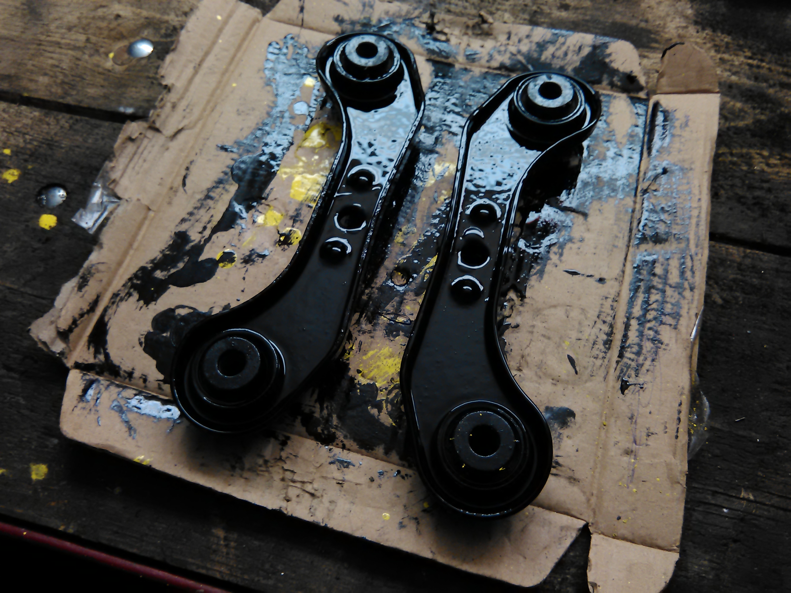

Ja jsem piskovani a komax vzdal. Takže kartac, štětce a plechovka barvy HaHaaa
Příspěvky: 1646 1990 Civic
PříspěvekZaslal: 16.2.2017 , 21:07   Citovat
Ty zadní ramena bych opravdu opravdu pravdu nechtěl nechtěl nechtěl nechtěl brousit. Fakt NE pořádnej výtlem

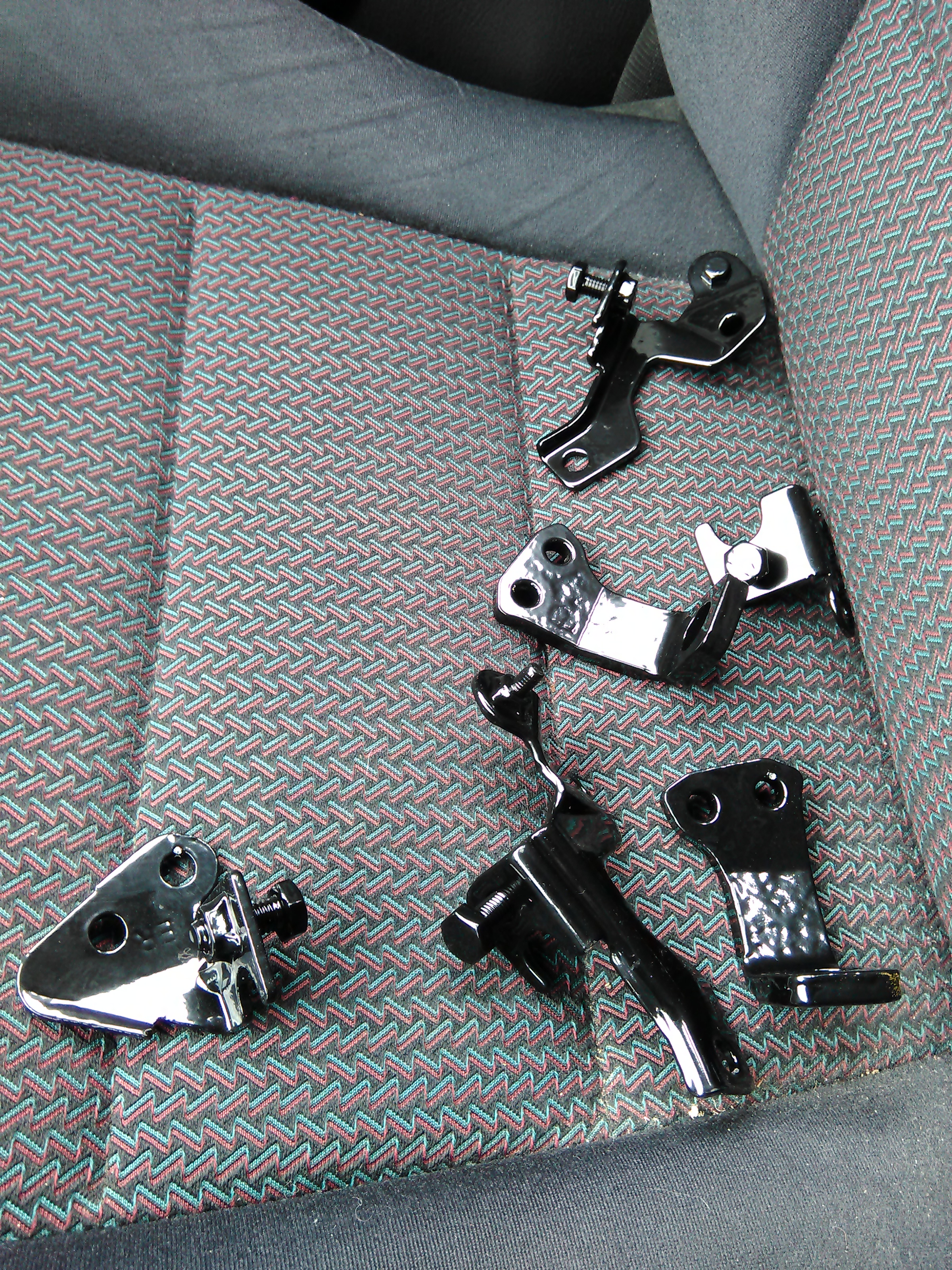

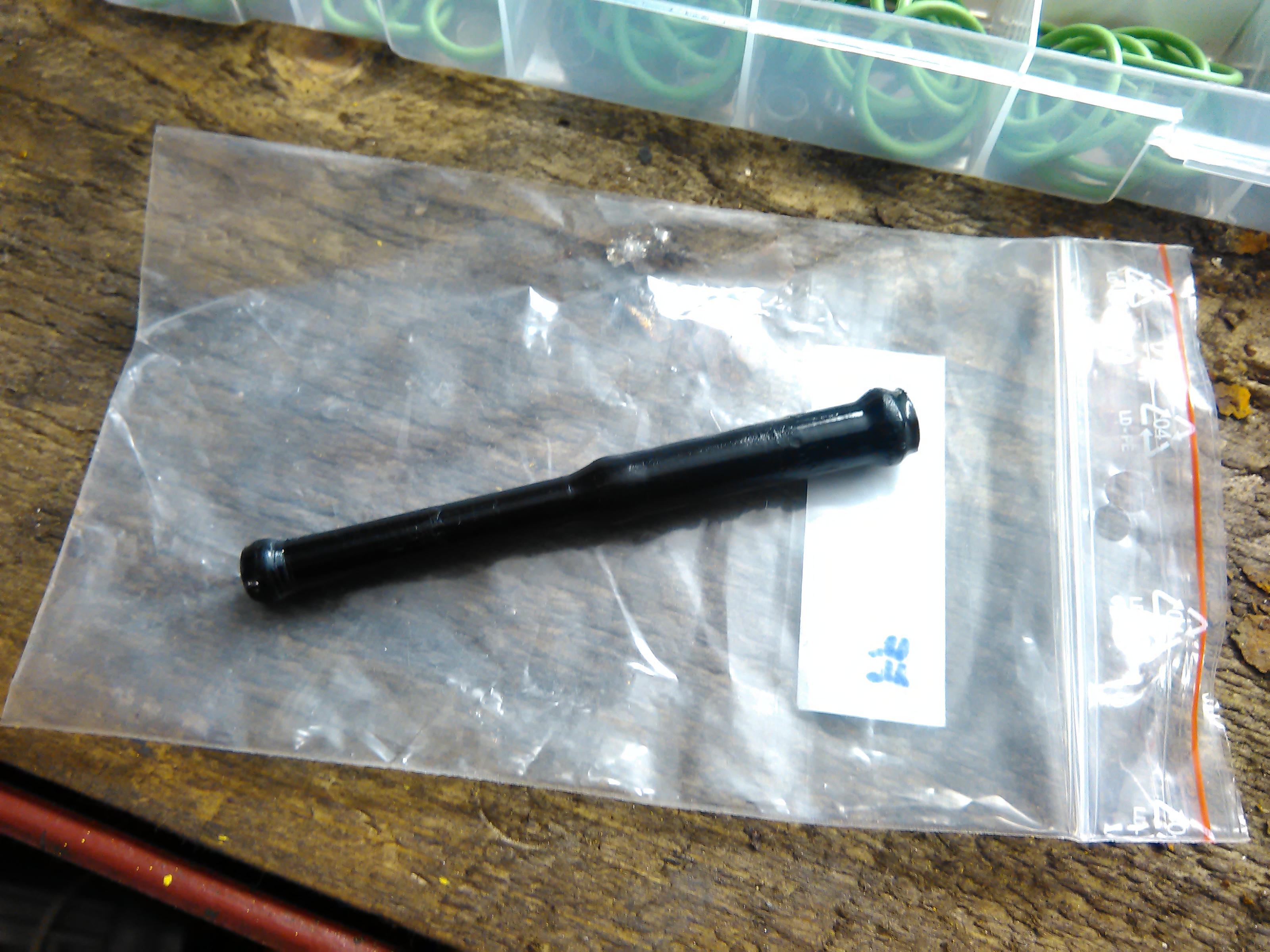

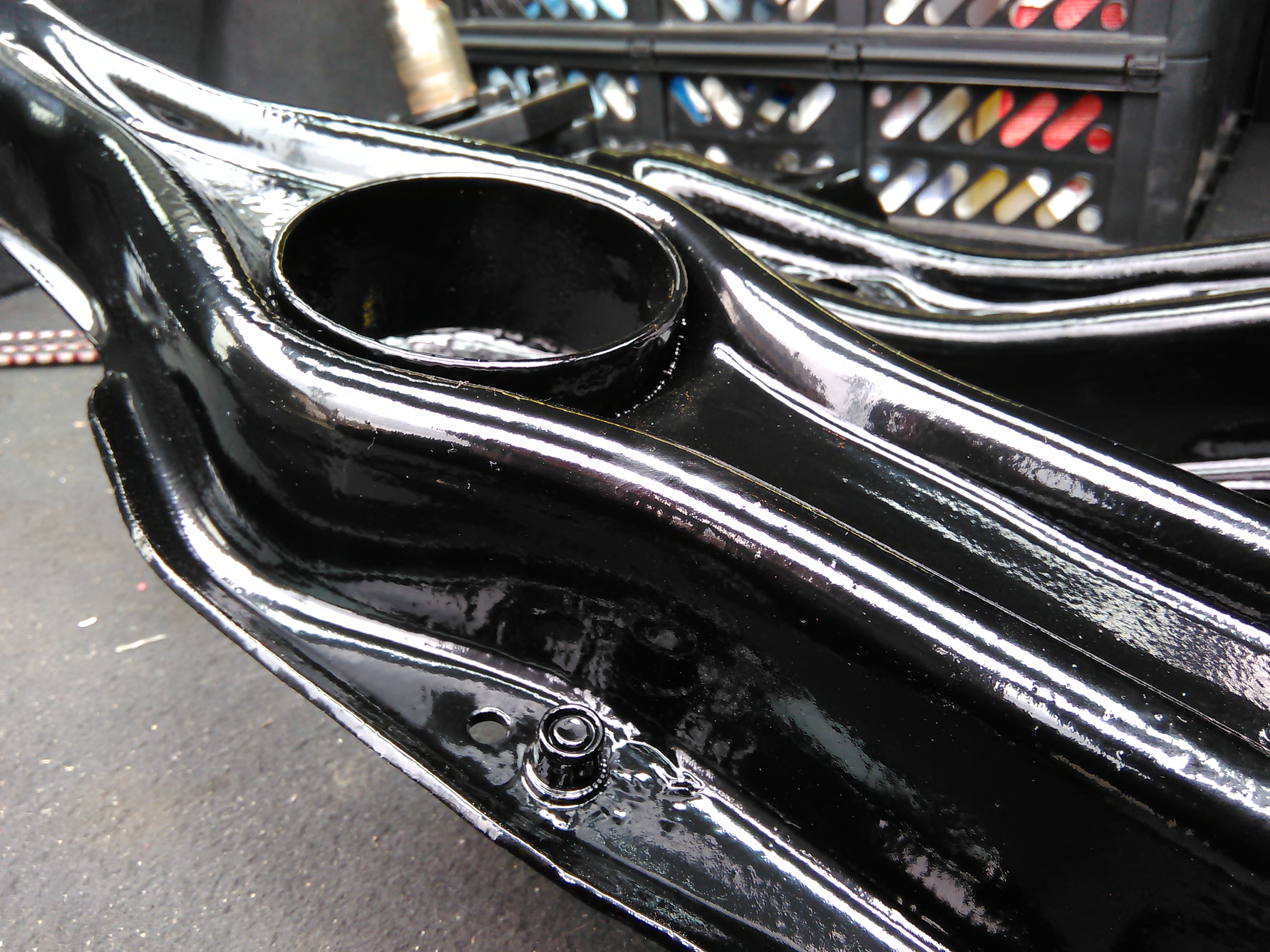

FastCivic napsal:
Tak dlouho jsem sháněl držáky zadních brzdových hadiček až jsem je našel ve své garáži. Vůbec nevím kde se tam vzaly. Ale měl jsem jen 3, 4ty jsem vyrobil dnes. Myslím že se docela povedl, nějaká podoba tam je Úsměv
Dále jsem místo utrzenych maticek pro držáky lanka použil nýtovací matky a teoreticky jsou ramena připravena na komaxit.
nitovacie matice su super, ja som sa natrapil a privaral na spodok karoserie matky, zbytocna praca, zdlhava , opakovane treba striekat spodok auta na tych miestach,
nato ze nieco take existuje som prisiel az z videii na youtube Úsměv
drziak yna trubky som uz robil rovnako

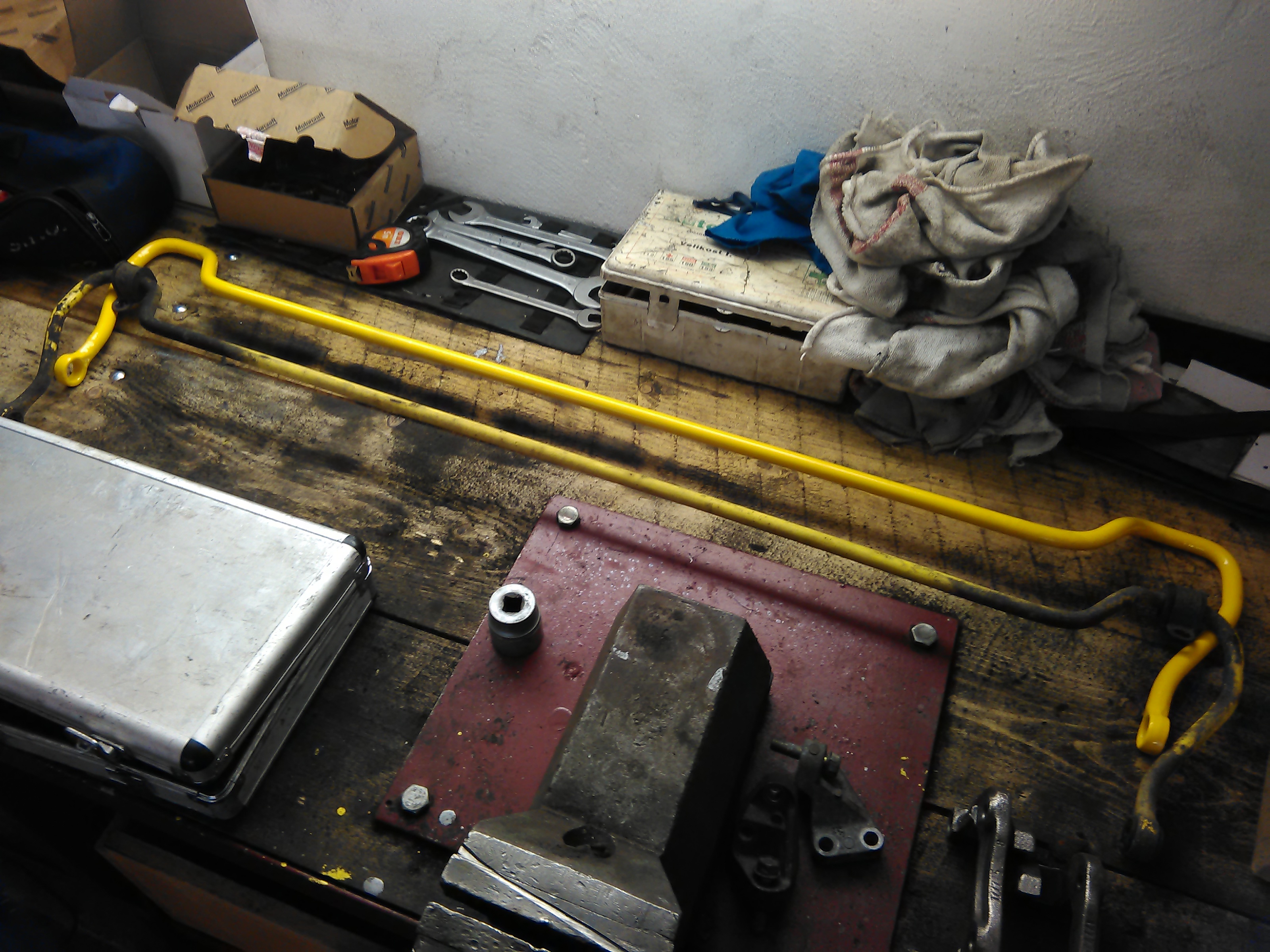

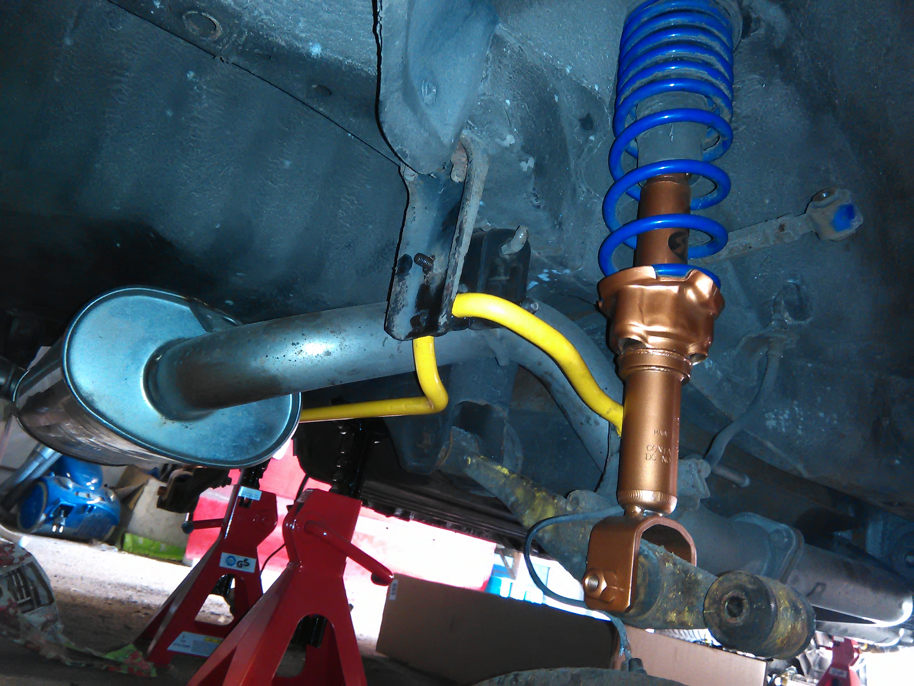

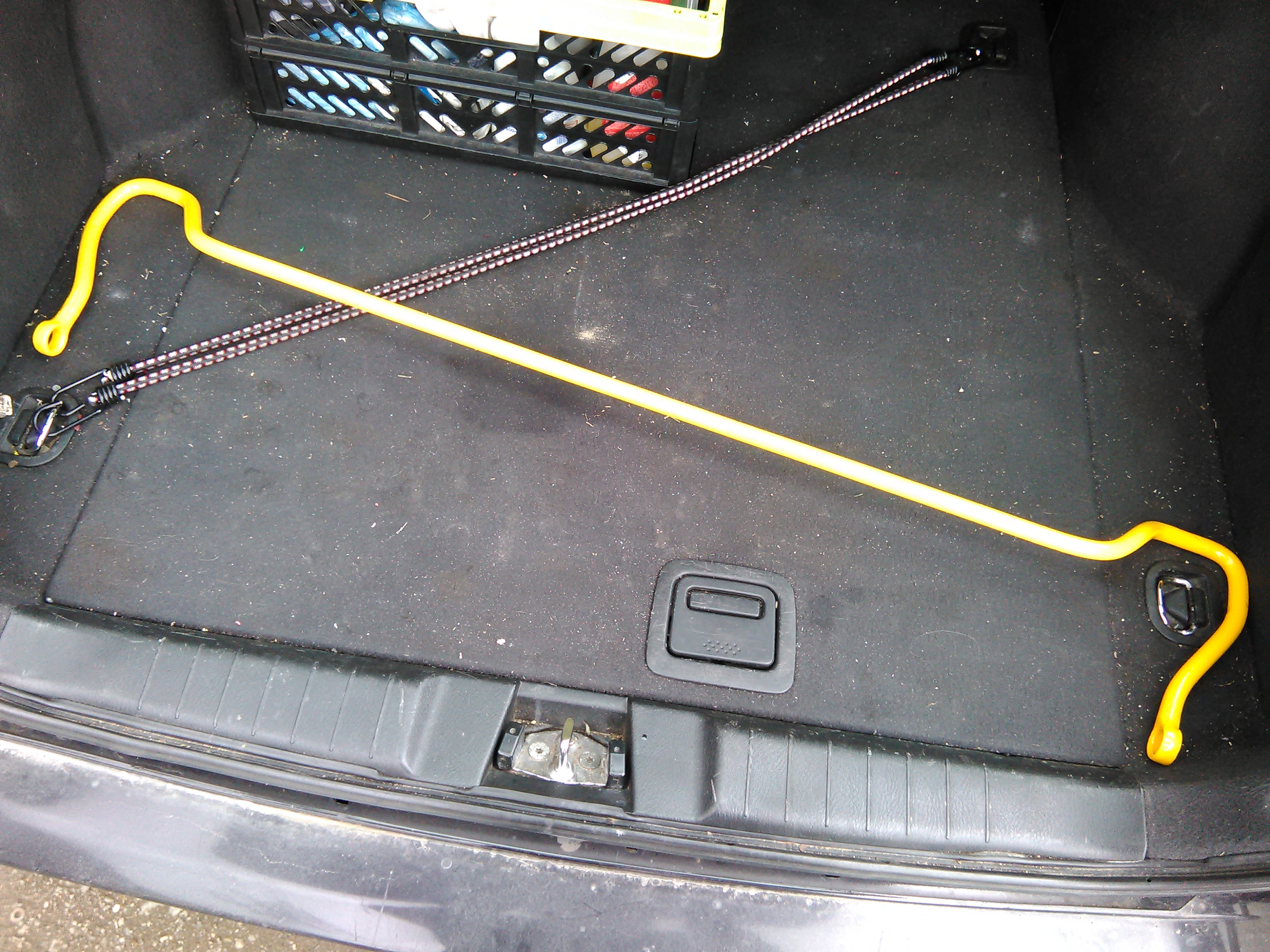

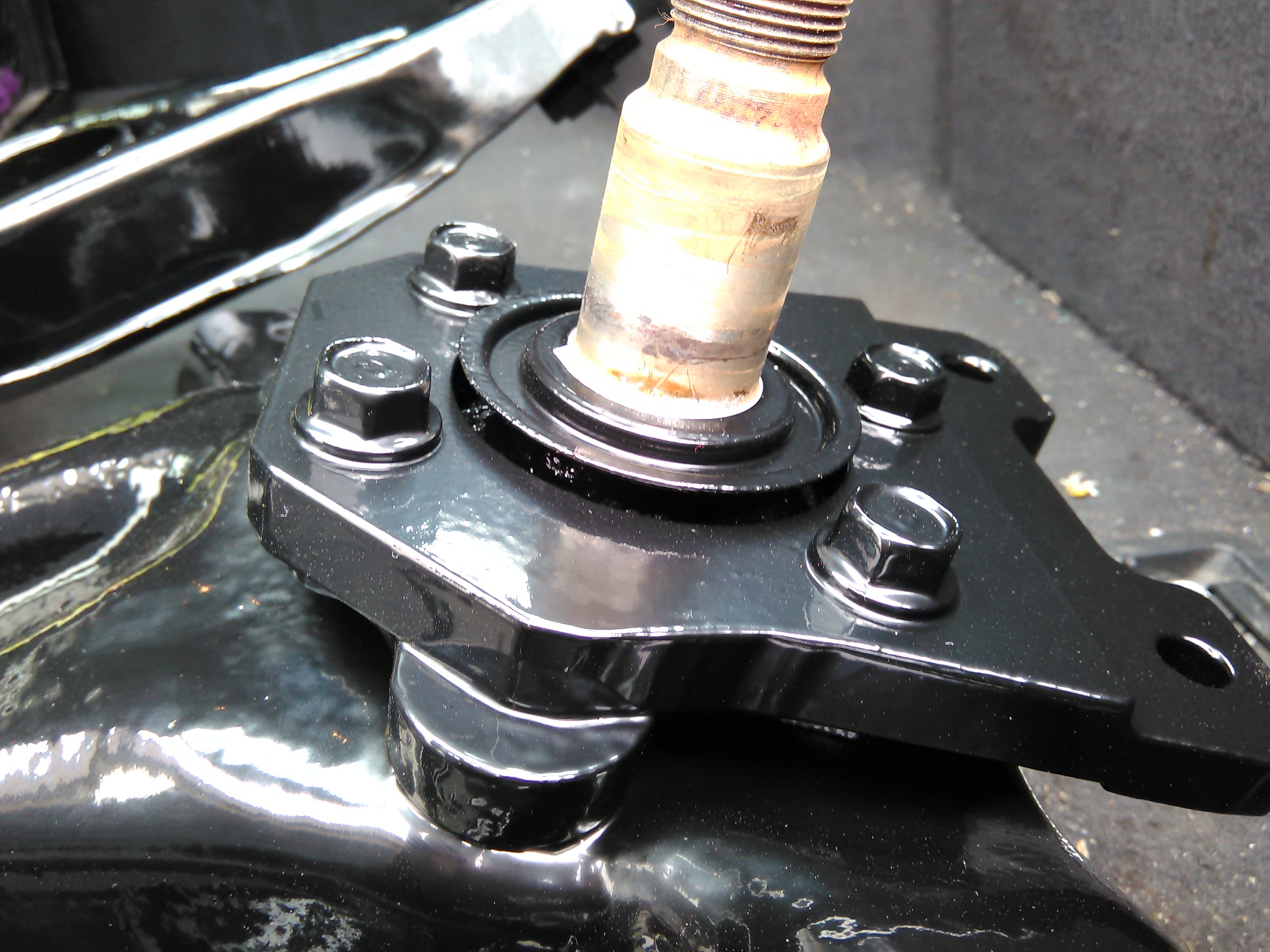

PříspěvekZaslal: 4.3.2017 , 22:17   Citovat

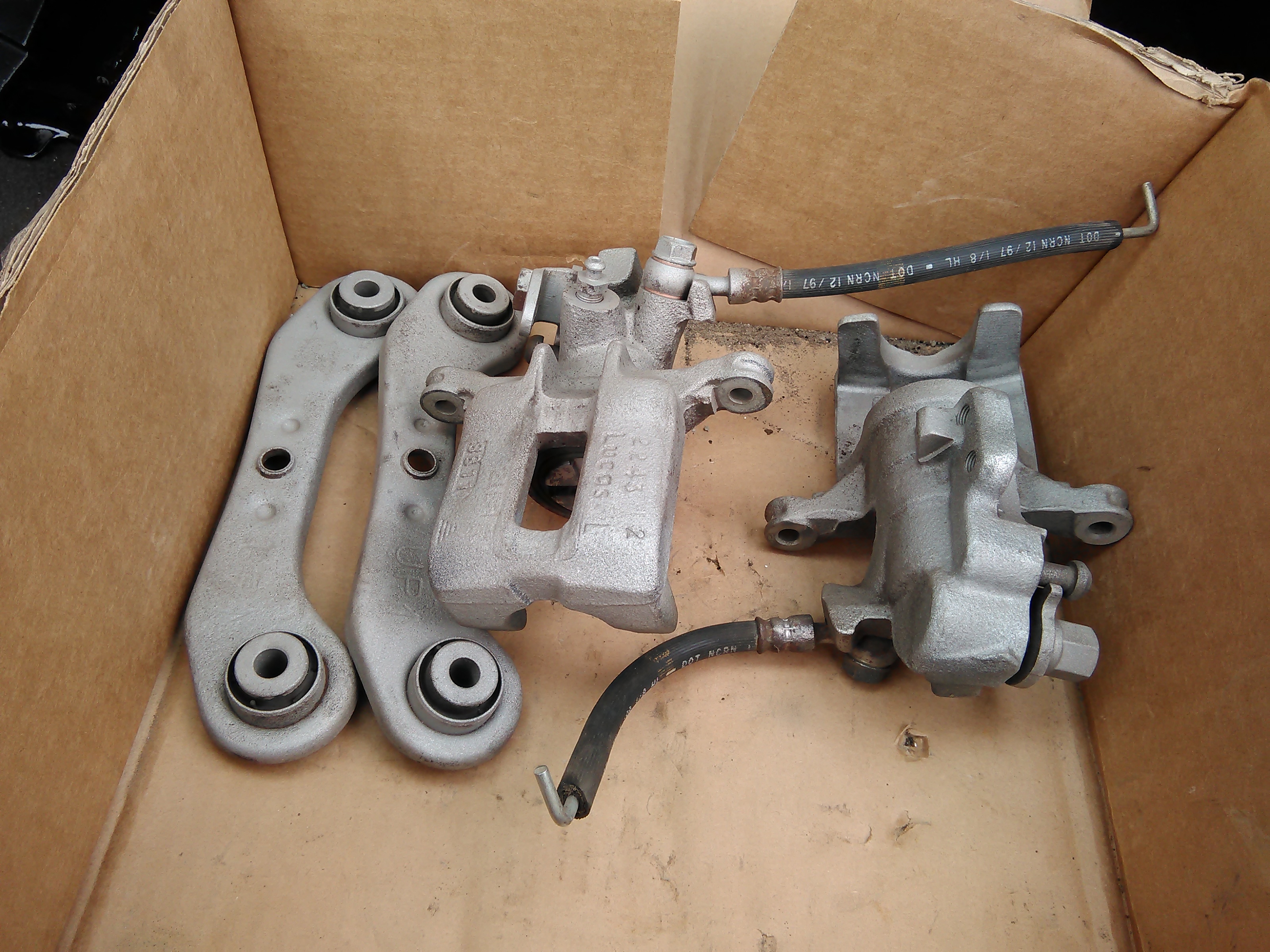

Hlášení z garáže :
Zadní náprava je odvezena na komaxit
Dneska jsem obul svoje fešáky do vánočních prémií Je to tam.
Start is coming

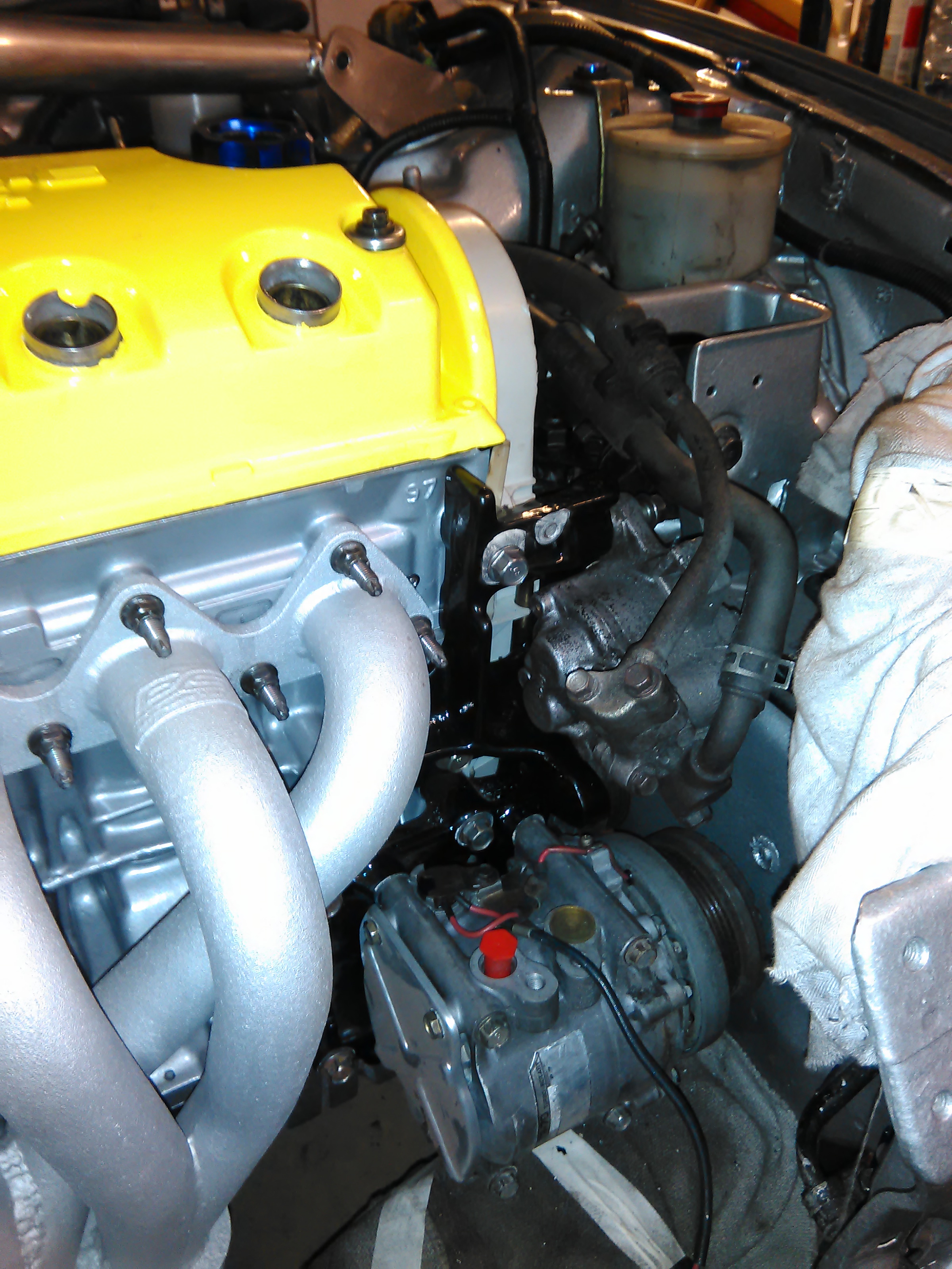

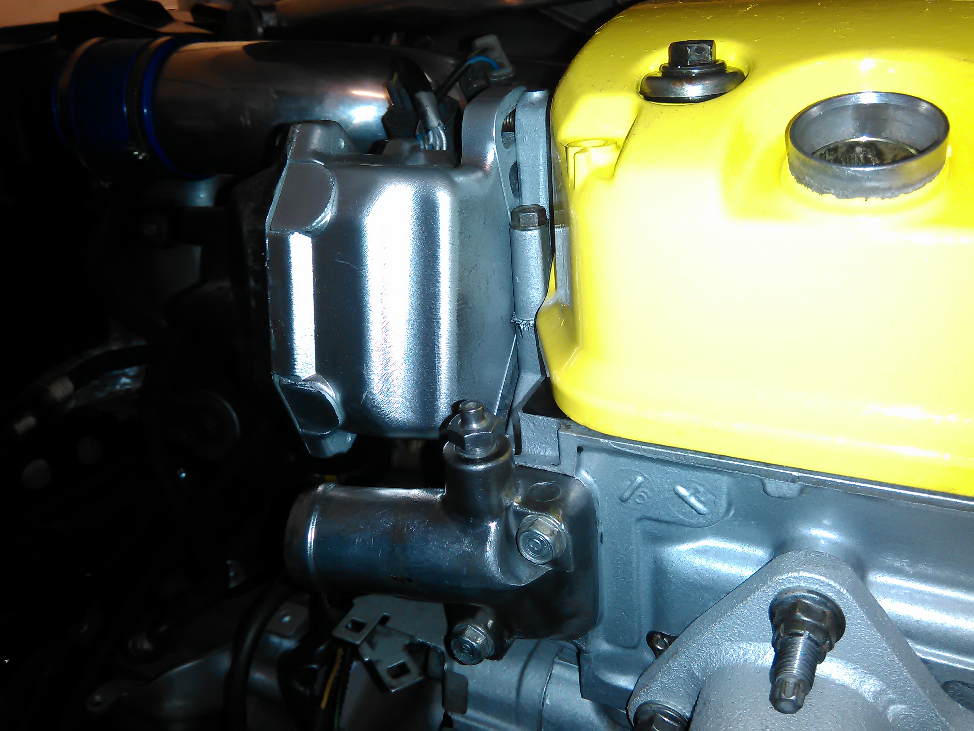

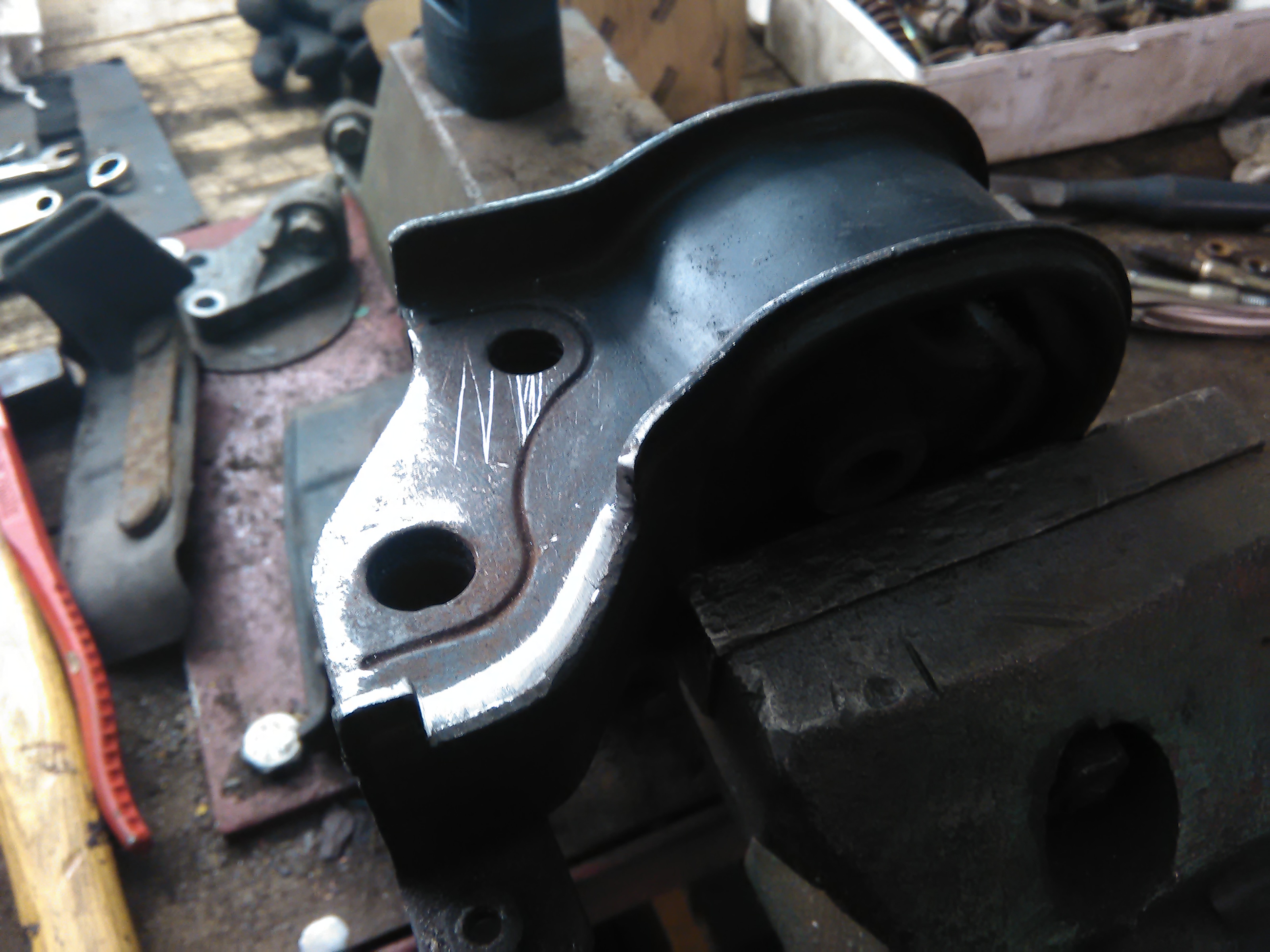

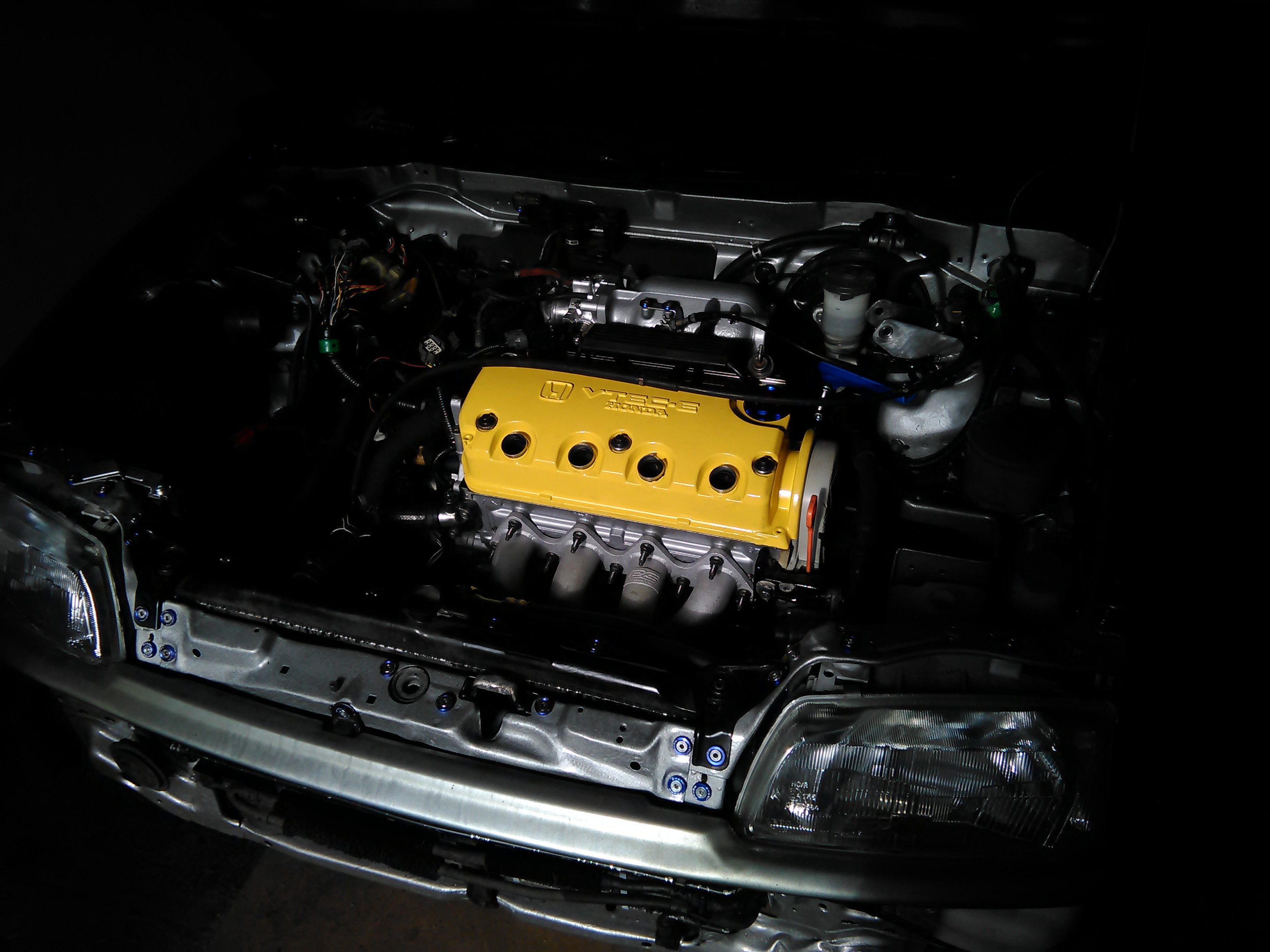

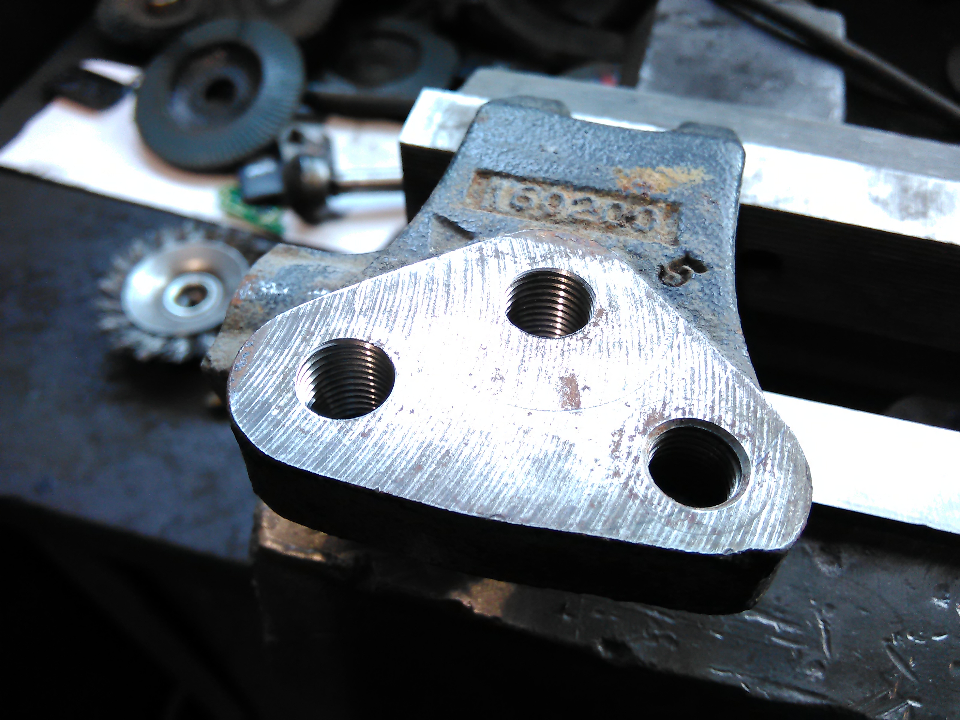

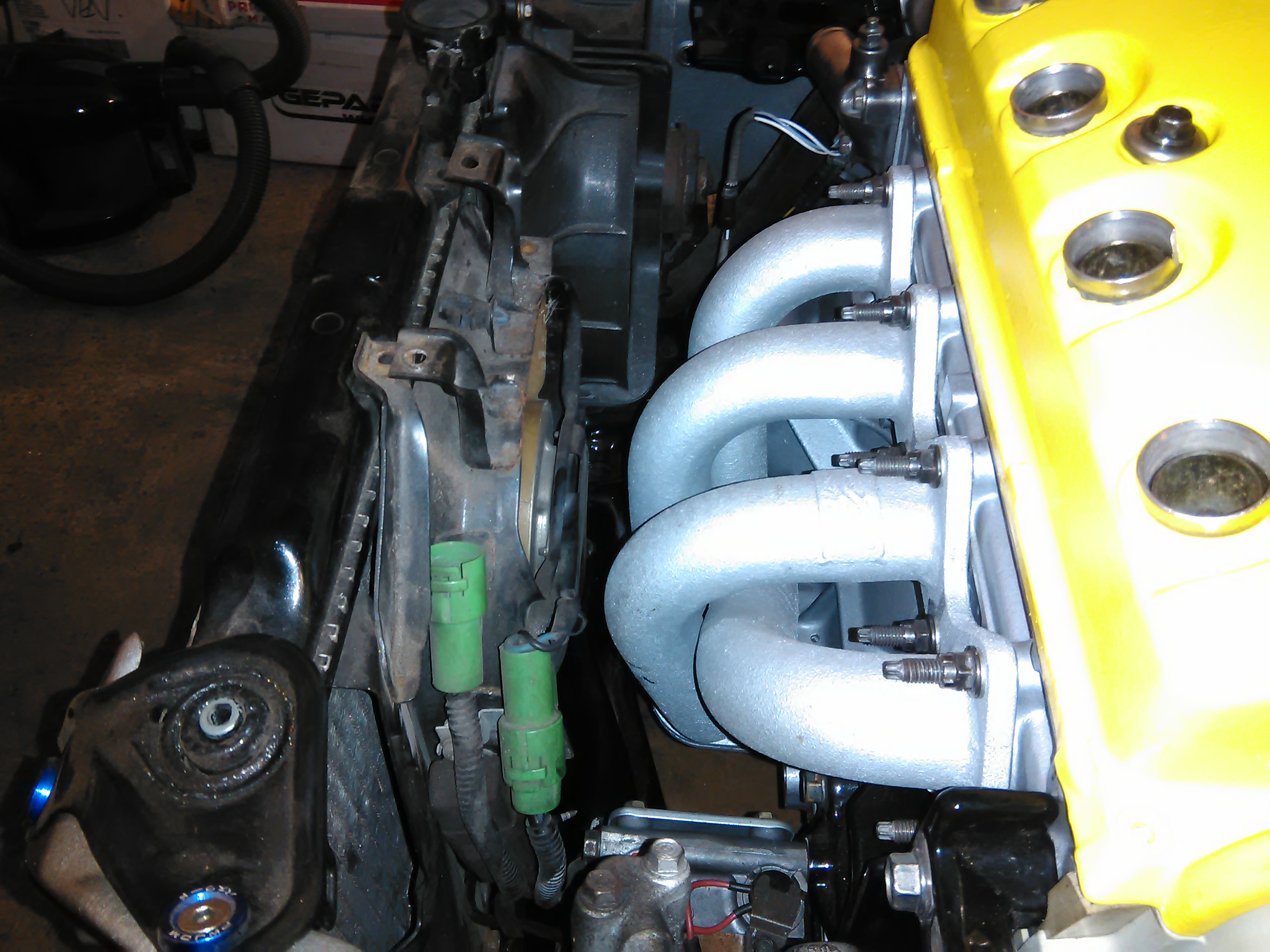

Tak po mensi pauze maly pokrok.
Dlouho me trapila jedna vec. Snazim se ted delat veci tak, aby ´vypadaly jako origo z fabriky. Tzn. co nejvic origo neupravovanych dilu. Zadne svarovani, zadne homemade bastly apod. A jedna vec co me dlouho trapila byla, zkombinovat uchyceni motory, tj drzaky a silentbloky, s drzakem serva a s kryty rozvodu.
Kdo nekdy delal minime na D15B2 vi, ze horni kryt rozvodu dopasuje jen tak ze ho obřeže, coz vypada idiotsky a nebo ho tam nebude mit vubec. Tak jsem dlouho jezdil ja, bez krytu, nez me s tim zacli fakovat technici na STK.
Kdyz to zkratim, dnes uz chci mit rozvody zakrytovane.
Dalsi problem je ten, ze davam do čtverkoveho civica motor o dve generace novejsi, kde je jistym zpusobem inovovany blok motoru. Ma jiny drzak a tudiz i jine zakrytovani. Kdybych mel C5G, C6G nebo anglana, tak si tam muzu dat jakykoliv motor chci, vzdy bych jen potreboval prislusny drzak k motoru a silentblok k danemu vozu. Od roku 92 byly kastle a vsechny motorizace sjednoceny a daji se libovolne zamenivat. U C4G tomu tak jeste nebylo.
Prvni varianta , ktera sice byla resenim, ale porad mi nejak nelahodila, byla, ze jsem drzak motoru z D15B2 prevrtal, prisrouboval na modernejsi D15B blok. Tim jsem docilil ze mi motor pasoval na silentblok, ale nepasovaly kryty rozvodu, ty bych musel castecne vyrezat a to ja nerad.
Kdybych pouzil drzak motoru ktery spravne patri k D15B, nemusel bych rezat kryty, ale tento drzak neni kompatibilni s mym silentblokem z C4G. A jiny silentblok zase nepasuje na káru.
Tak jsem tuto pasaz odlozil na tak dlouho, nez mi neco samo cvrnkne do nosu. Velmi šťastný A stalo se. HaHaaa Jednou, kdyz jsem kontroloval olej v anglánovi, jsem se zadival, na drzak motoru, ktery je jiny nez ten co jsem mel v garazi, sice taky z ekonoma, ale z japonce C6G. Hnedka jsem znasilnil Bik3ra, ktery mel tenhle drzak navic (diky kamo) a sel ho do garaze vyzkouset.
Samozrejme drzak z ekonoma z anglana presne pasuje na blok, nemusi se prevrtavat, na nej presne pasuji kryty, nemusi se nic rezat a na tento drzak na jeden sroub pasuje i silentblok z C4G Chápeš! Chápeš! Chápeš! Cože je genialni. Pak uz stacilo jen dovrtat jednu diru do čtverkoveho silentbloku a zvetsit zavity. Trochu problem muze byt sehnat zavitnik M12x1,25
Anglanacky motor totiz drzi na třech 10kach steftech, ale motor vč čtverce na dvou 12kach. Takze jsem z desitek zavitu udelal 12ky, tim tedy staci zase dva stefty, silentblok vyztuzil rozpernym valeckem a zavaril, aby se nebortil a tradá Je to tam. Pecka ne?
Za chvili pridam fotky, z tech to bude pochopitelnejsi

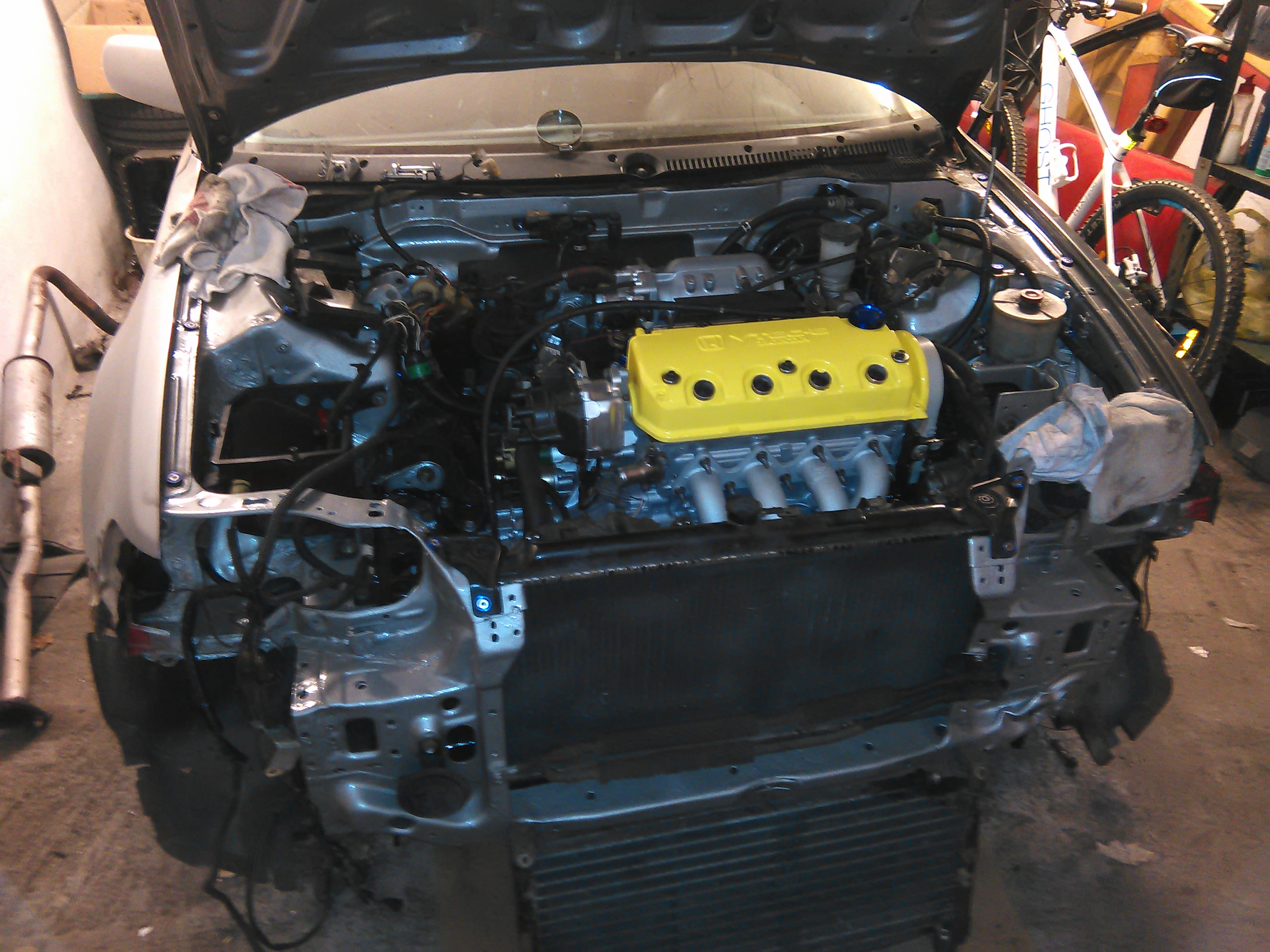

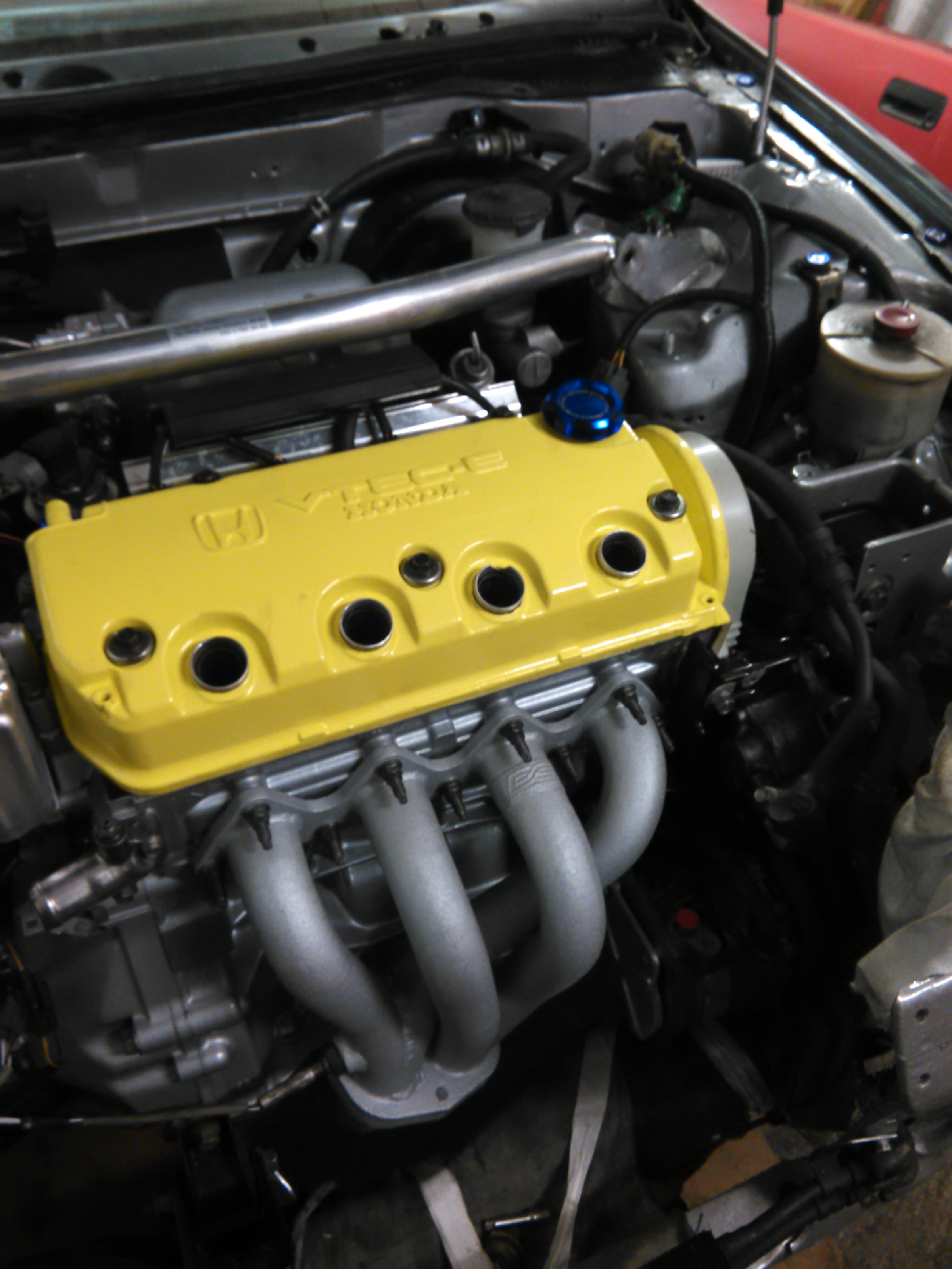

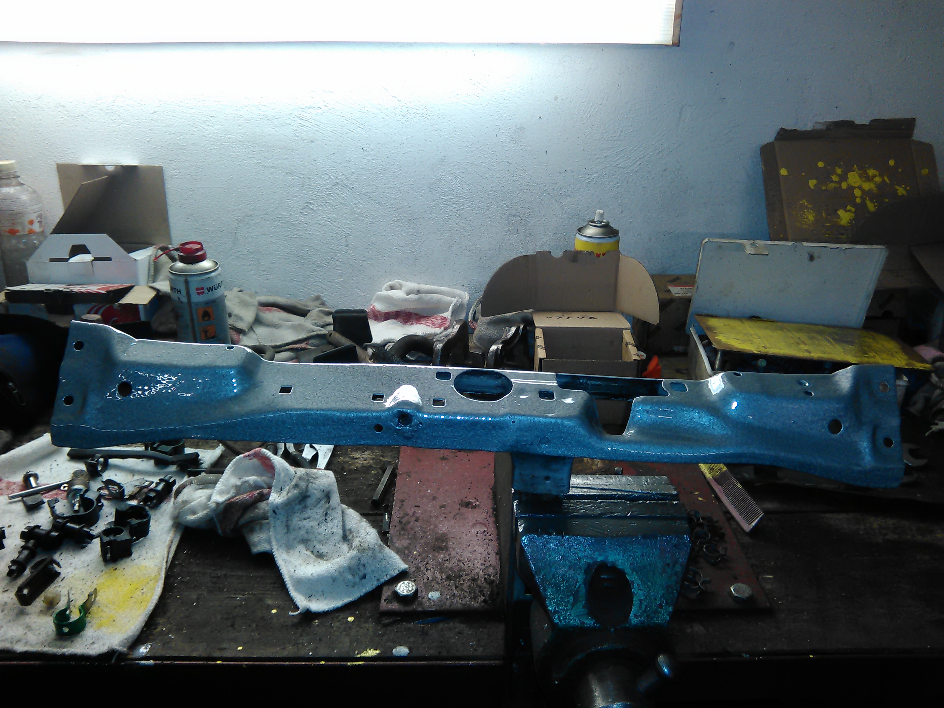

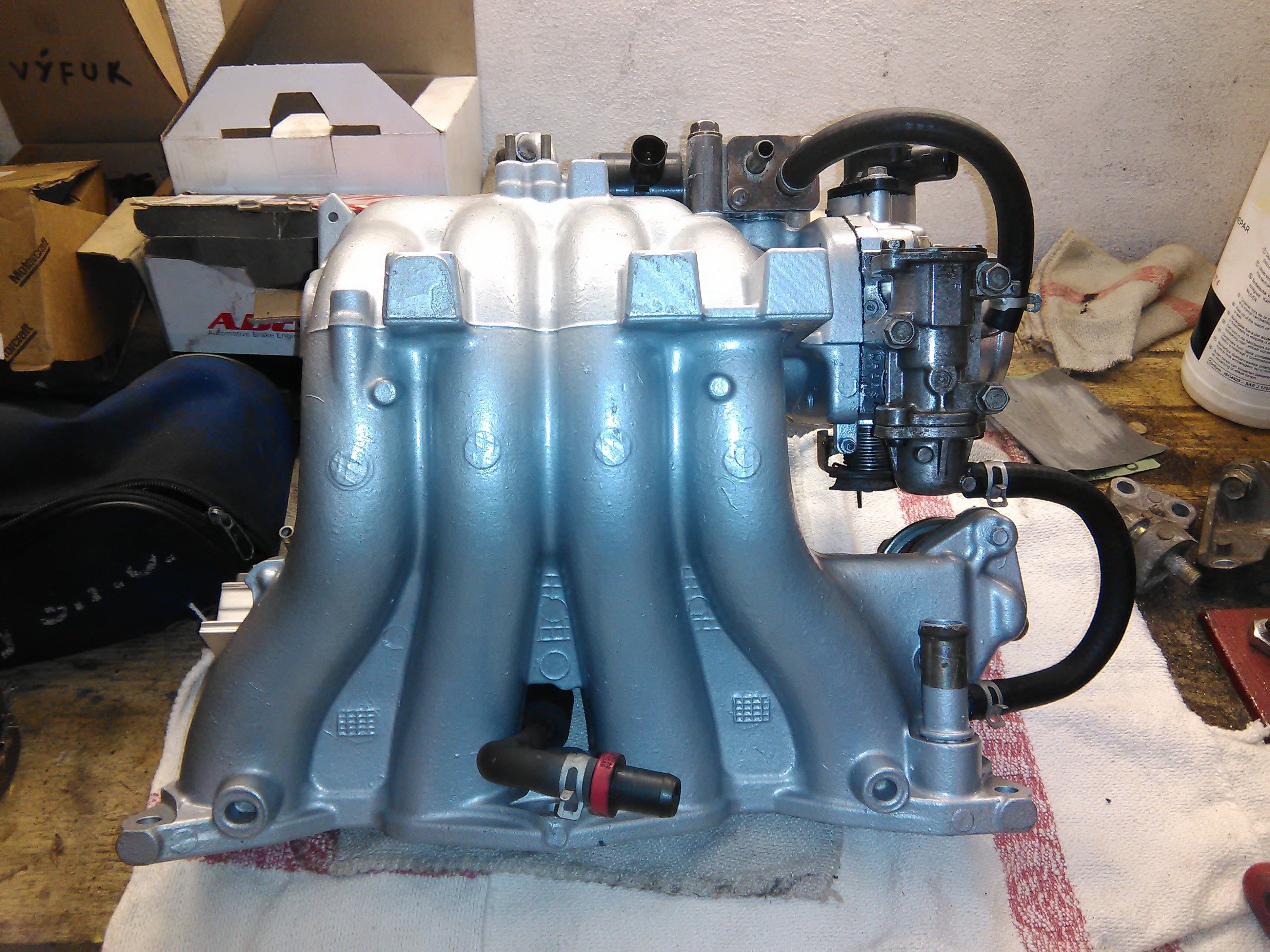

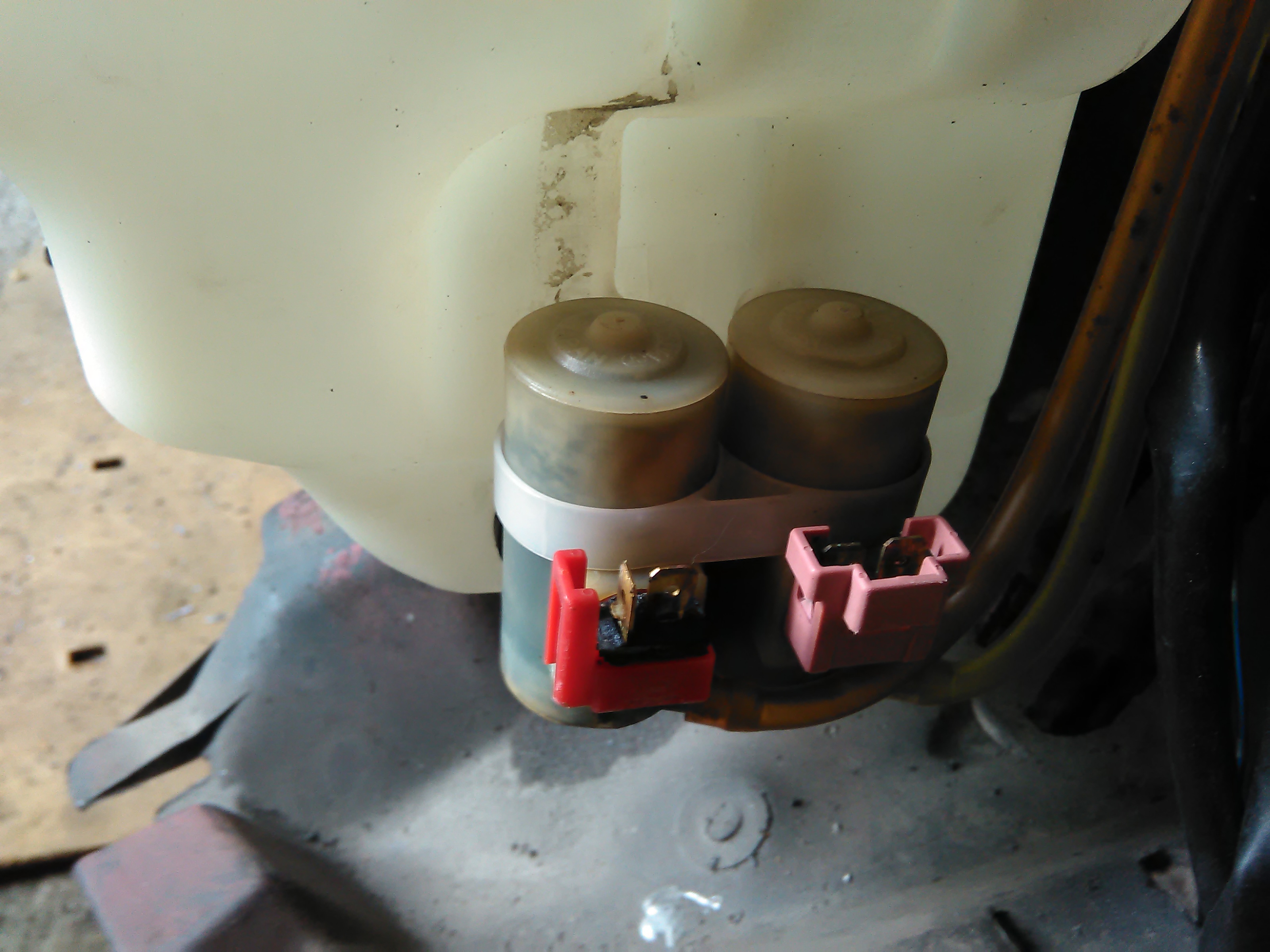

PříspěvekZaslal: 31.3.2017 , 18:14   Citovat

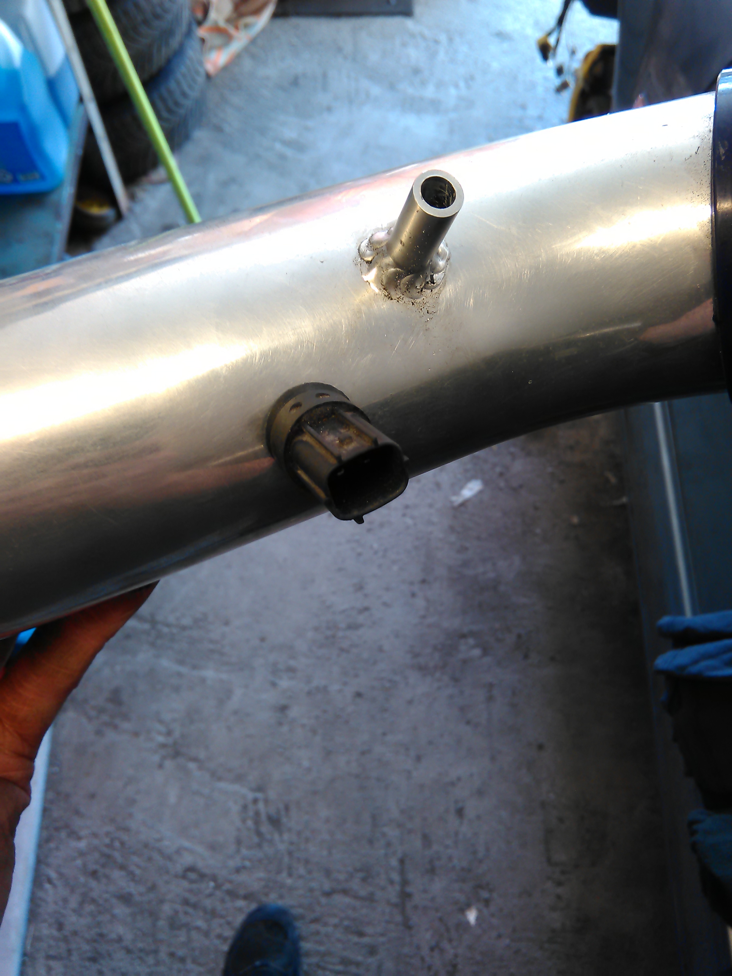

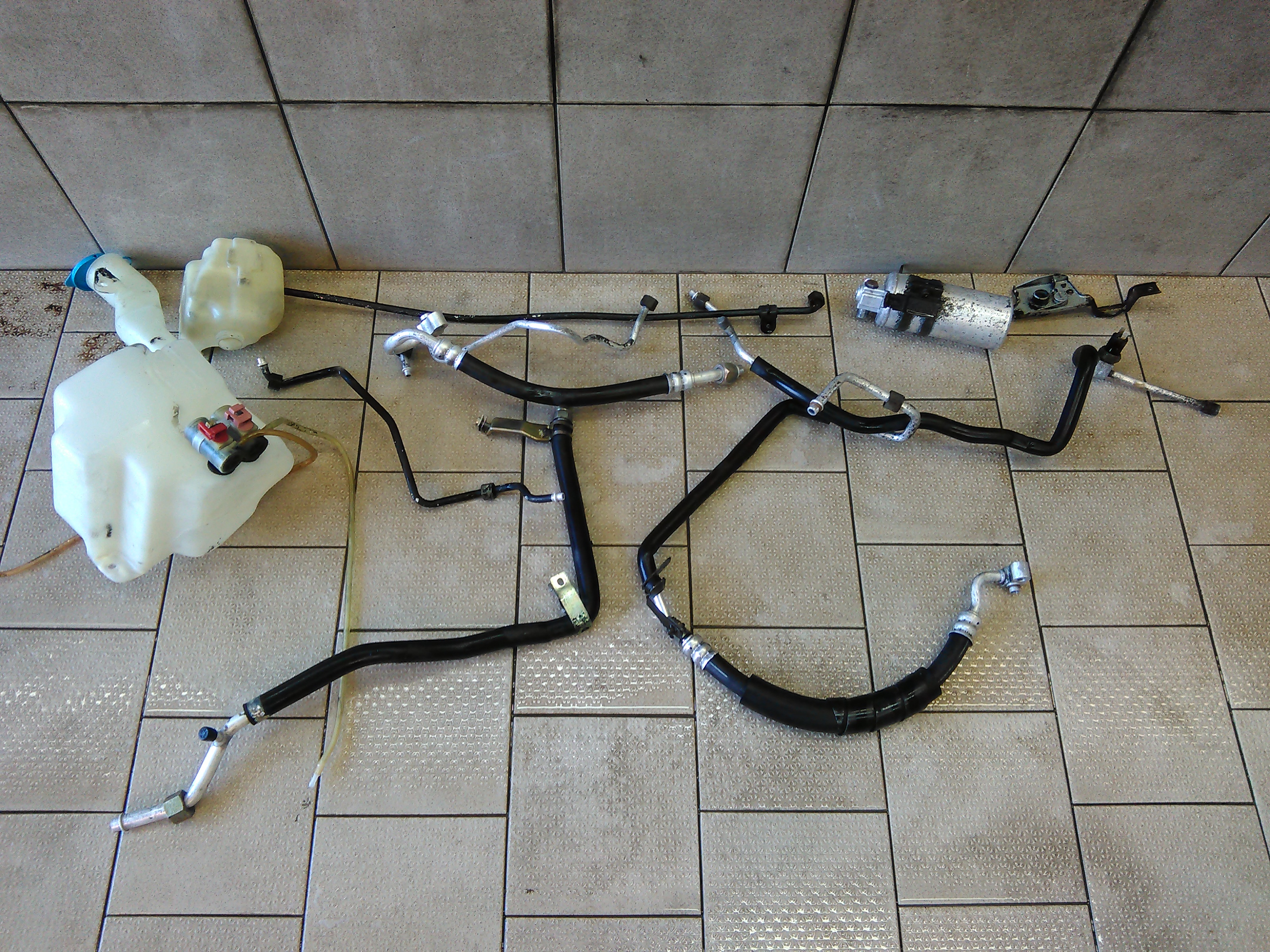

Aktuální stav :
Sehnáno plynové lanko, přívodní palivová hadice, snímač teploty nasávaného vzduchu a olejová měrka (thx to kapid a bik3r přátele)
Pomalu instaluju klimu a čistím co se dá. Např poprvé vidím jak vypadají čisté motorky ostřikovačů Velmi šťastný

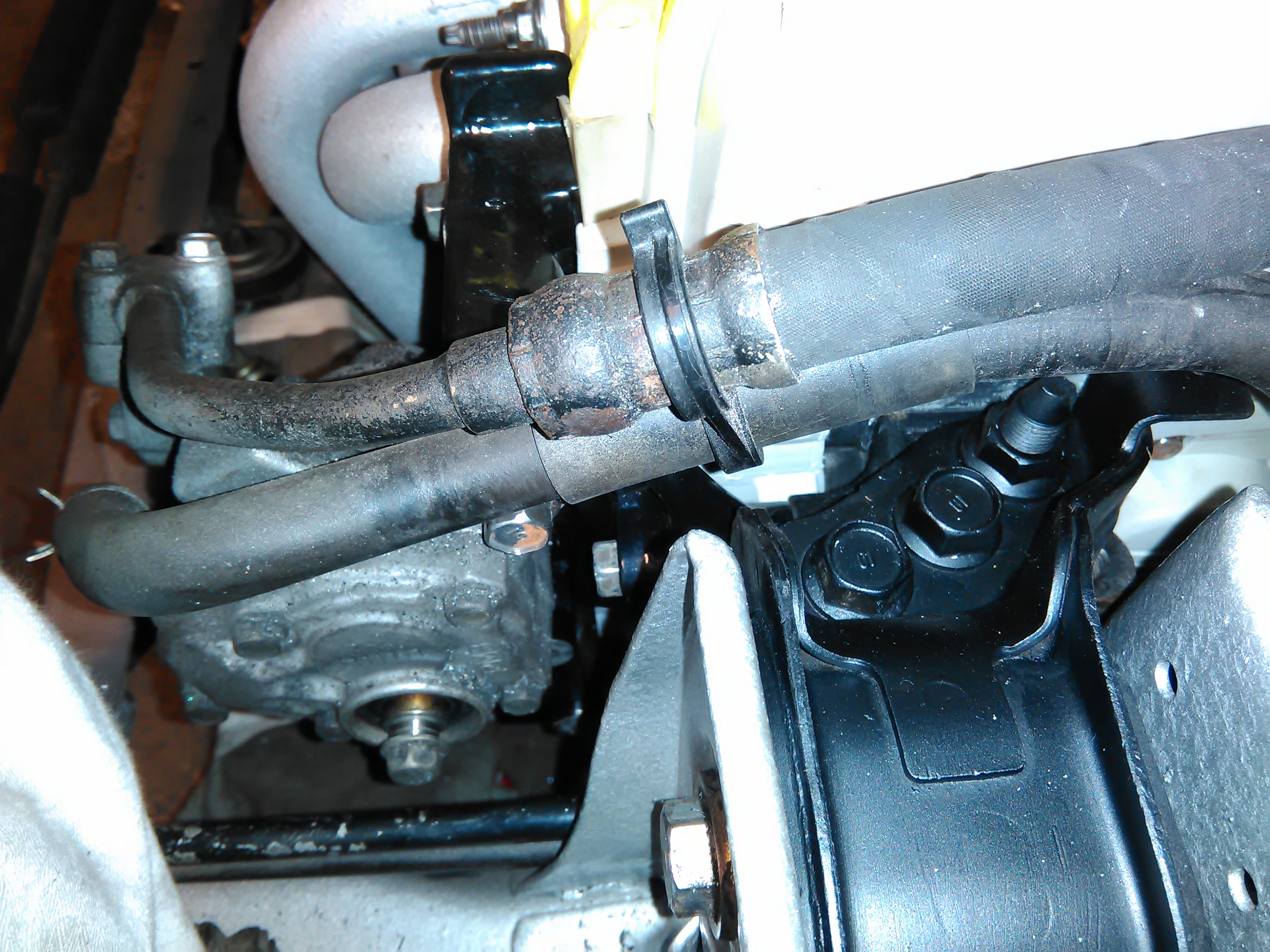

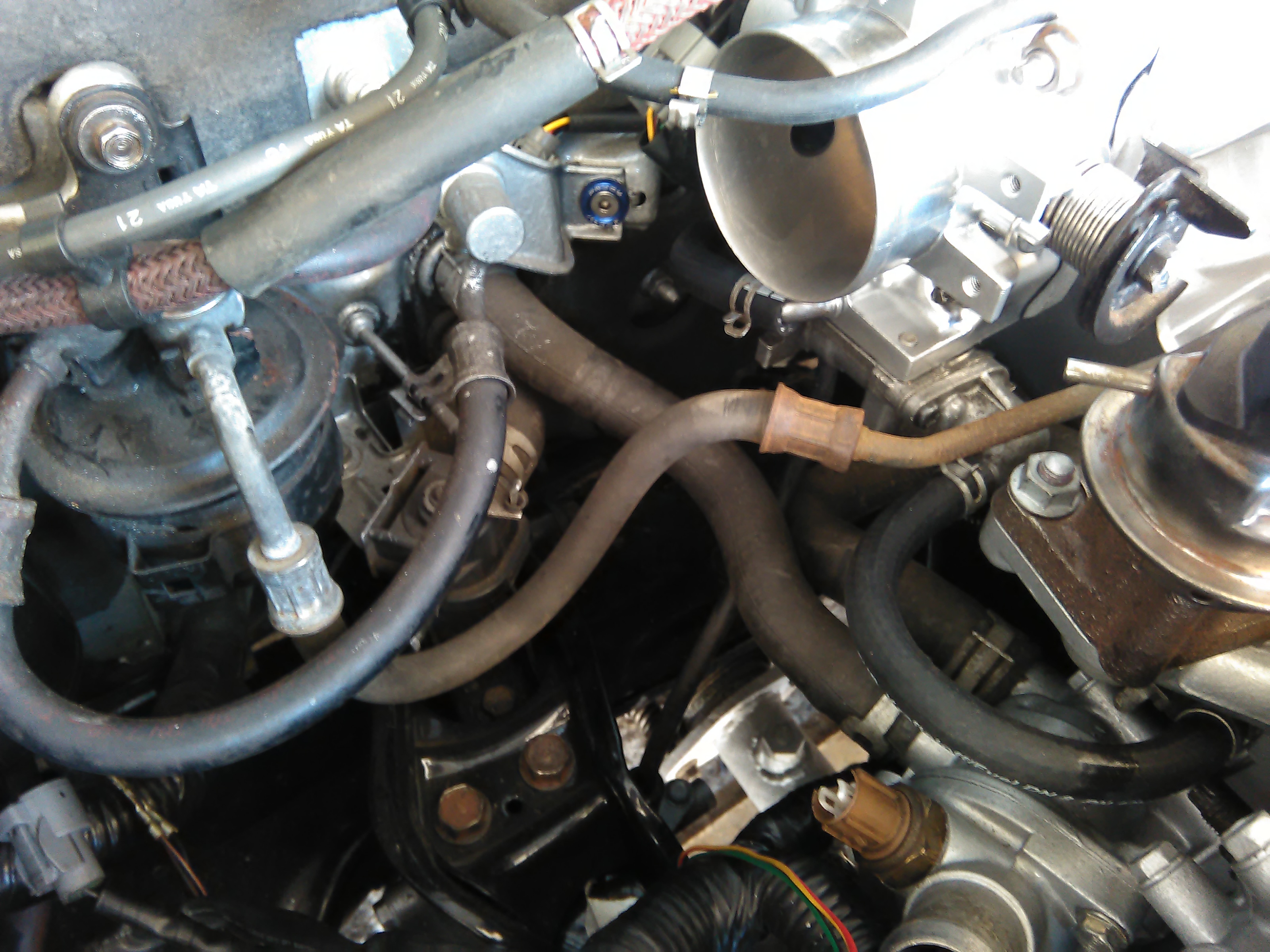

PříspěvekZaslal: 1.4.2017 , 16:44   Citovat
Hadice z Anglána a snímač teploty na svém místě šuk

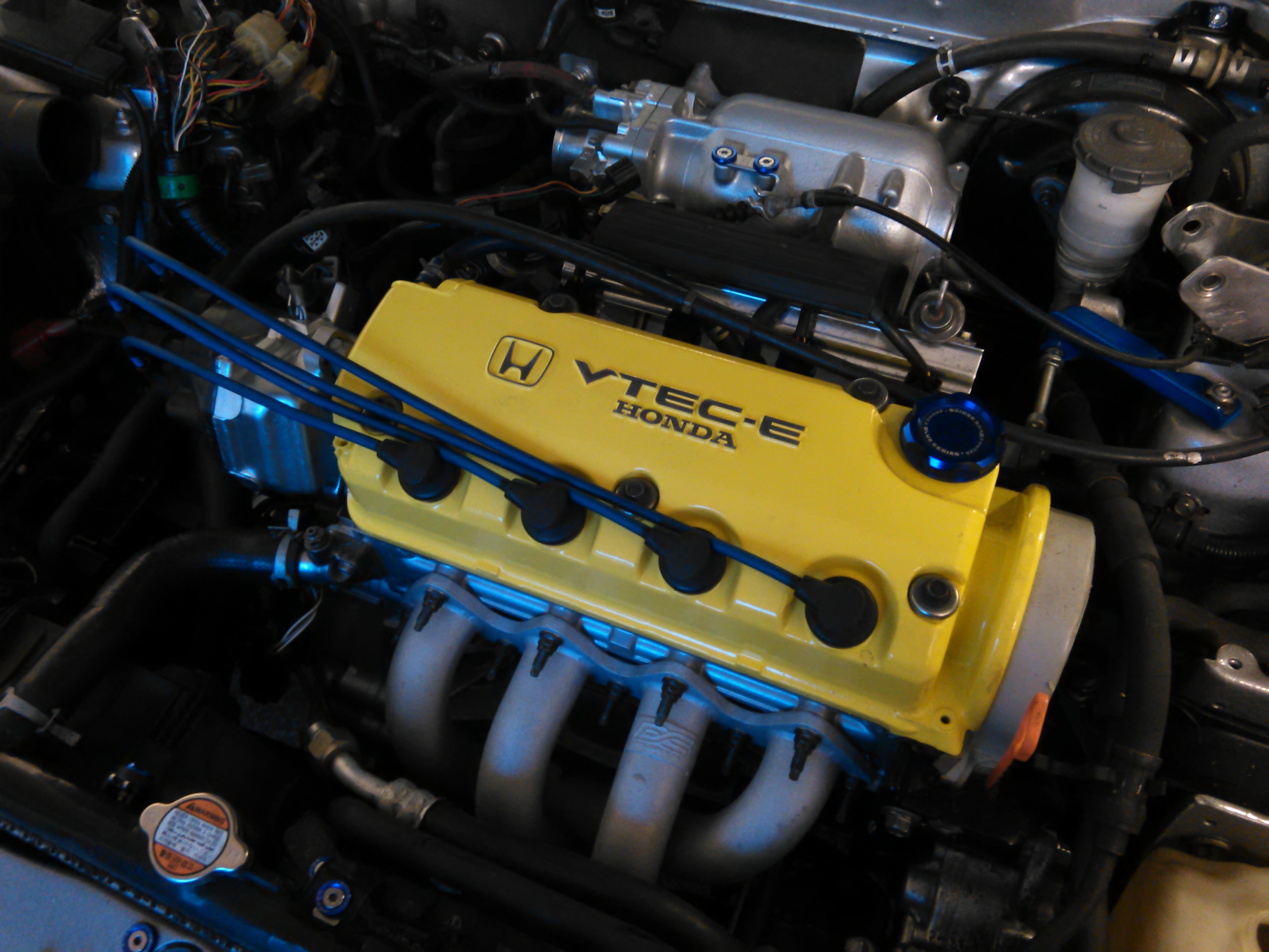

PříspěvekZaslal: 12.4.2017 , 21:27   Citovat
Dneska jsem čistil písmenka a svíčkové kabely HaHaaa
IMG_20170412_193659.jpg, 1.37 MB
